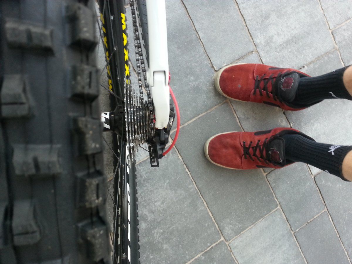

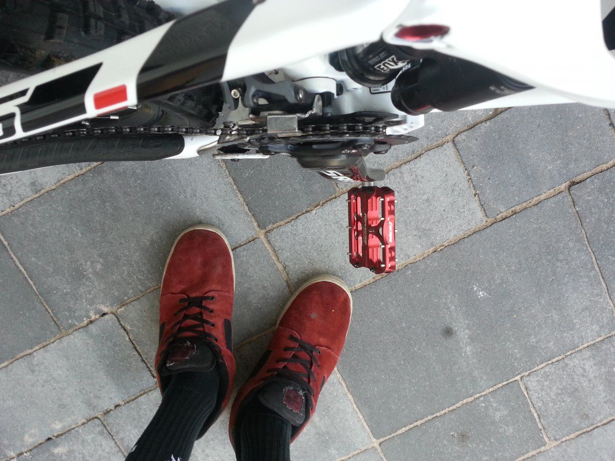

Hi,
Kann mir jemand helfen. Kein plan was da los ist. Kette ist einfach nicht mehr gespannt. Aber auch nur in dem Ritzel.
Oben Unten
