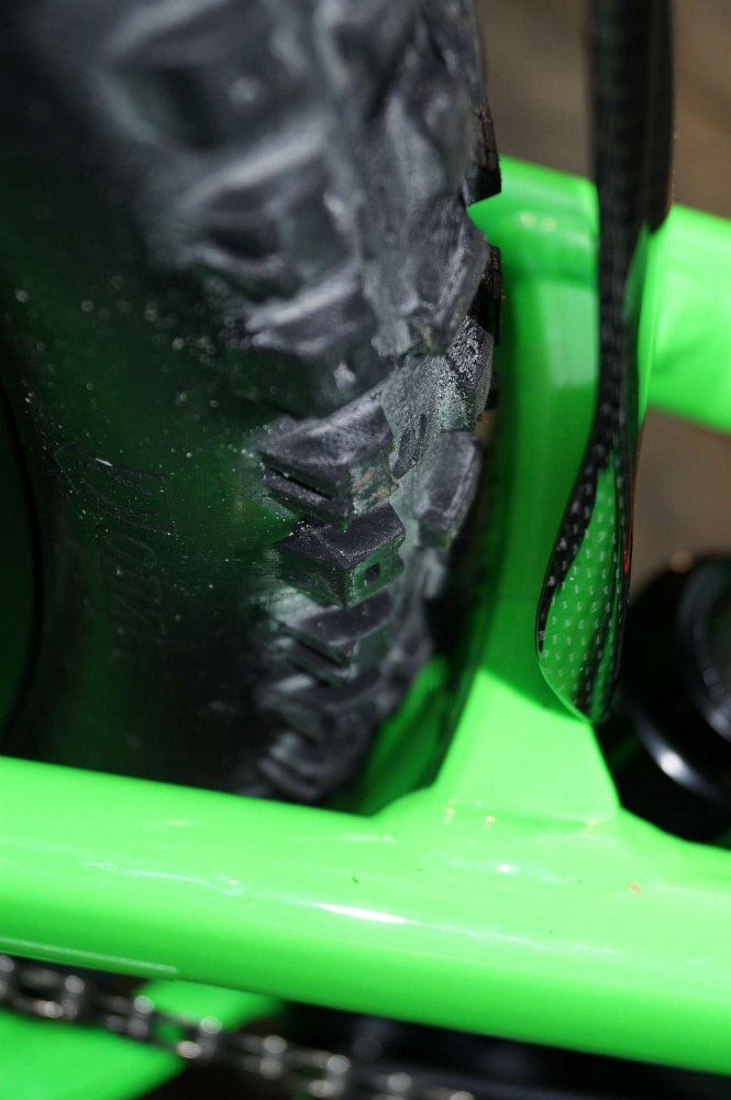

Keine Ahnung, wie es bei anderen aussieht. Messung ist zumindest sehr exakt. Dreimal kontrolliert. Die Problemstelle ist die Mitte des Hinterbaus, also der massive Teil unter dem niedlichen Minifender. Da habe ich 4mm Platz zu den Mittelstollen minus 1mm Folie. An den Seiten ist verhältnismäßig viel Platz.

Wäre mir zu wenig Platz!
Ok muss es etwas revidieren: auf dem zweiten Bild sieht es einigermaßen ok aus.
Aber dann wiederum müsste auch ein TK 2,4 passen, der baut ja, wenn auch nur einen mm, niedriger wie der Ibex..... hmmmm
Schwierig zu sagen, wenn in der Datenbank nicht die identische Felge zum Vergleich vorhanden ist. Interessant wäre wirklich eine Unterteilung zwischen 26" und 27,5" hier im Thread.
