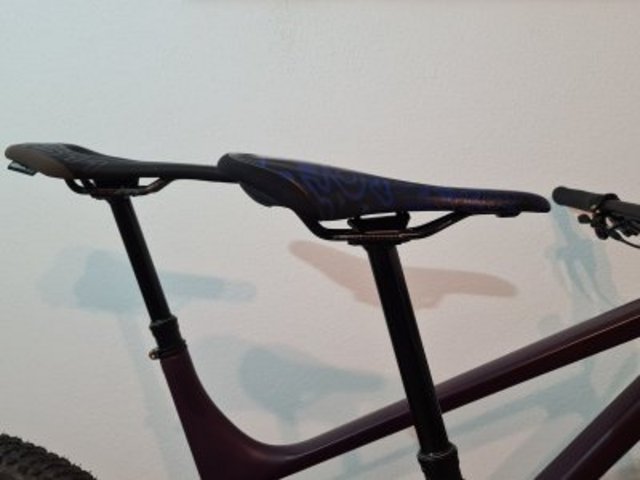

Denke aber vielleicht muss ich gar nicht so weit runter. Hab jetzt mal bei meinen Bikes mit dem Handy den Sitzwinkel gemessen. Am Trail-HT sollte er 74,3°-74,5° haben, laut Geo 74°. Am DC sind es wohl ca. 75,4°, laut Geo 76°. Alles ohne SAG.
			Hier der 66Sick am Trail-HT vorne

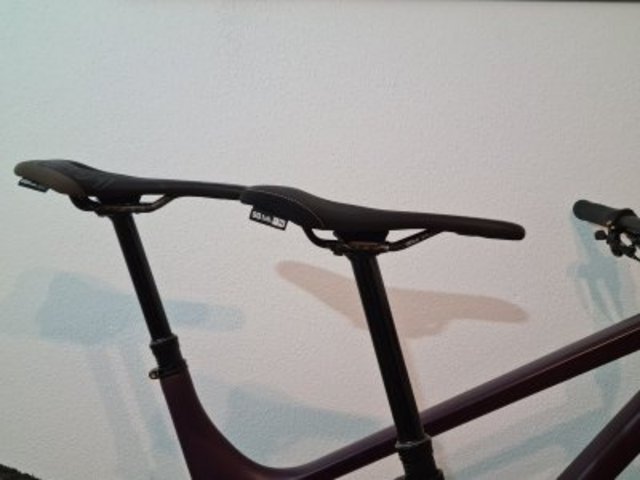

Hier
SqLab 611 in 14cm rundum an beiden Bikes.
Ich kann den
SqLab 611 weiter vorne fahren ohne dass mein Becken nach vorne kippt, ich hab also Streckung im Rücken. Jedoch auch etwas Druck auf den Händen.
Sind ja aber beide Sättel weiter vorne. Die 75,4° am DC sind schon in den Unterarmen spürbar, diese Jahr wenig mit den Hantel die Handgelenke trainiert. Denke da merkst die 710mm vom
Sattel zum Lenker (jeweils Mitte) in Verbindung mit der (für mich ungewohnt) tieferen Front.
