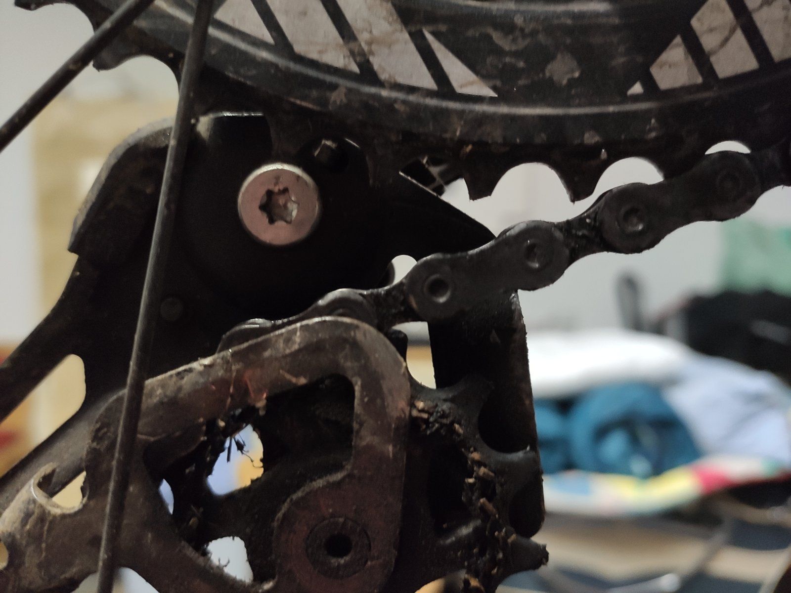

Falls ja bringst du die Umschlingung passend hin? Bekomme bei meinem XT-SW das SW nicht nahe genug an das 50er Ritzel. Glaube aber inzwischen, dass es am Schaltauge liegt (nein ist kein Direct Mount Schaltauge)
Zeig mal ein Bild, wie sieht das denn bei dir aus?

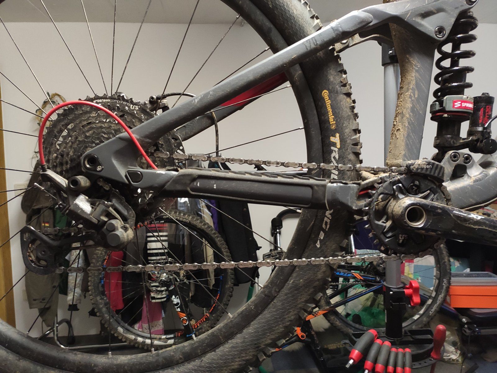

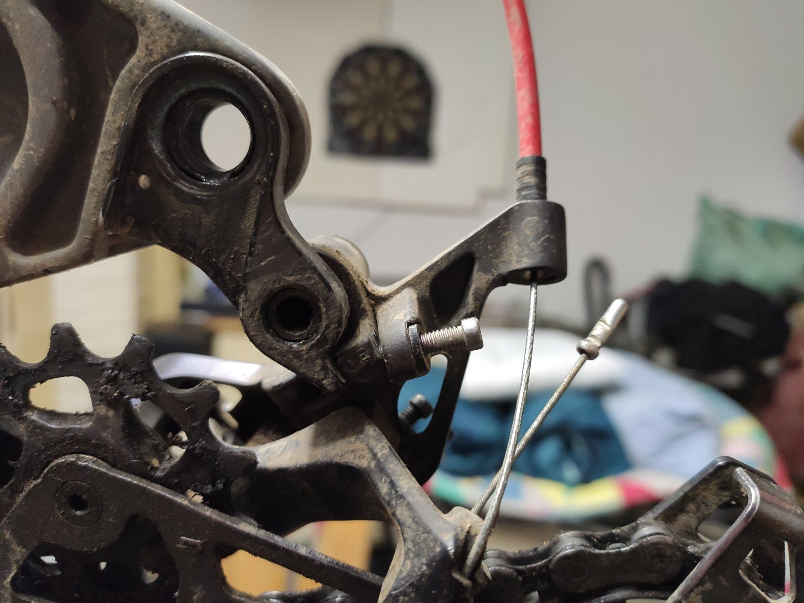

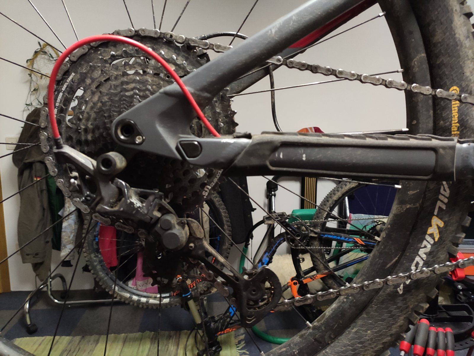

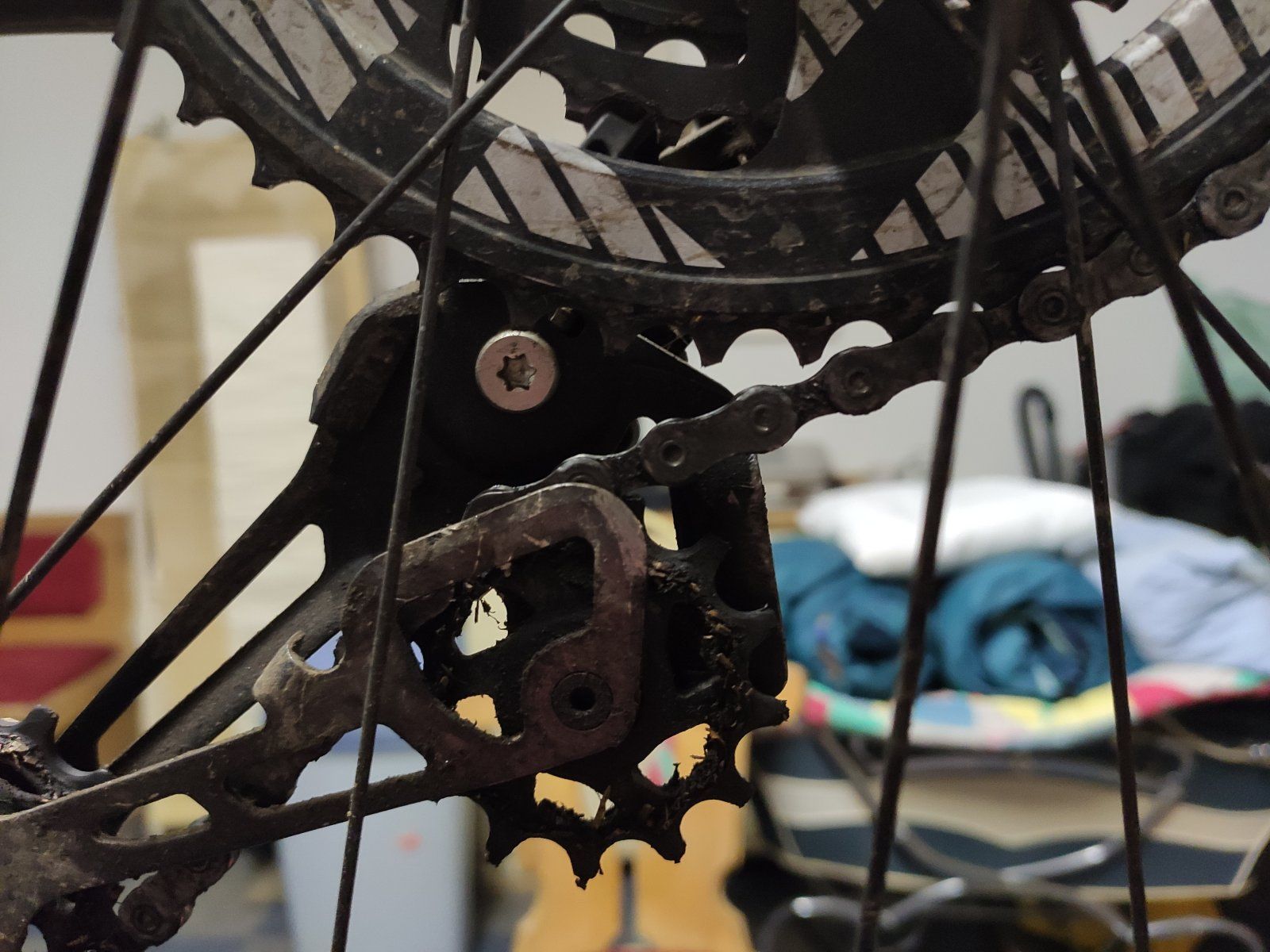

Hier die bilder:
Kleinstes Ritzel:
Größtes Ritzel:
B-Schrauben Anschlag:
Umschlingung/Abstand:
Mir ist eben aufgefallen, dass der Antrieb ziemlich dreckig ist, der erste Teil ist auch schon wieder sauber. Sollte aber Mal wieder gesamt putzen ?
Kette schaut sehr kurz aus. Vielleicht liegt es daran.
danke für die Antwort, die hab ich erst nochmal um 2 Glieder gekürzt, da die durchhing und kein Zug am SW war auf dem 9er Ritzel. Hab auf dem größten Ritzel auch überprüft, ob ich ganz einfedern kann, das geht auch und wird durch das SW noch ausgeglichen.
ja es funktioniert alles soweit nur eben nicht so perfekt wie auf einem anderen Bike. Manchmal muss man sich wsl einfach mit ein bisschen weniger zufrieden geben. Spielen im Vergleich zum andern Rad ja mehrere Faktoren mit rein, andere Kette, anderes SW, unterscheidliche Kettenstrebenlängen und auch eine andere Kettenlinie.

Kleines Update von meiner Seite. Da ich mir der Performance nicht zufrieden war musste trotzdem noch nachgearbeitet werden.
Ich hab an meinem Ersatzschaltauge jetzt den Anschlag ein bisschen abgefeilt. Damit lässt sich das bgap passend einstellen und die Schaltung läuft endlich perfekt zumindest auf dem Ständer.

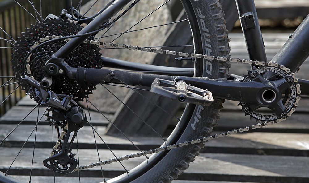

Hi,
ich finde den Thread sehr informativ und mir hat es geholfen wenn User ihre Erfahrungen mit gewissen Kombinationen kund gaben.
Deshalb hier mal mein "mix-up" mit 11x Schaltung mit 12x Schaltwerk der einwandfrei läuft und super einfach zu montieren und einzustellen war:
  • 12-fach Shimano XT RD-M8100 SGS Schaltwerk
  • 11-fach Shimano SLX Schalthebel
  • 11-fach Sunrace MX8 11-46 Kassette
  • 11-fach Sram X1 Kette mit Sram Kettenschloss
  • Race Face NW Kettenblatt 30T 104 BCD auf alter 3-fach XTR FC970 Kurbel.

Für 12-Fach gilt:
  • Jede auf dem Markt befindliche 12-Fach Kassette ist mit Shimano und Sram Kompatibel
  • Shimano 12-Fach Schaltwerk funktioniert mit Sram 12-fach Trigger
  • Sram 12-Fach Schaltwerk funktioniert mit Shimano 12-fach Trigger
Für 11-Fach gilt
  • Jede auf dem Markt befindliche 11-Fach Kassette ist mit Shimano und Sram Kompatibel
  • Shimano 12-Fach Schaltwerk funktioniert mit Shimano 11-fach Trigger
  • Sram 12-Fach Schaltwerk funktioniert mit Sram 11-fach Trigger
