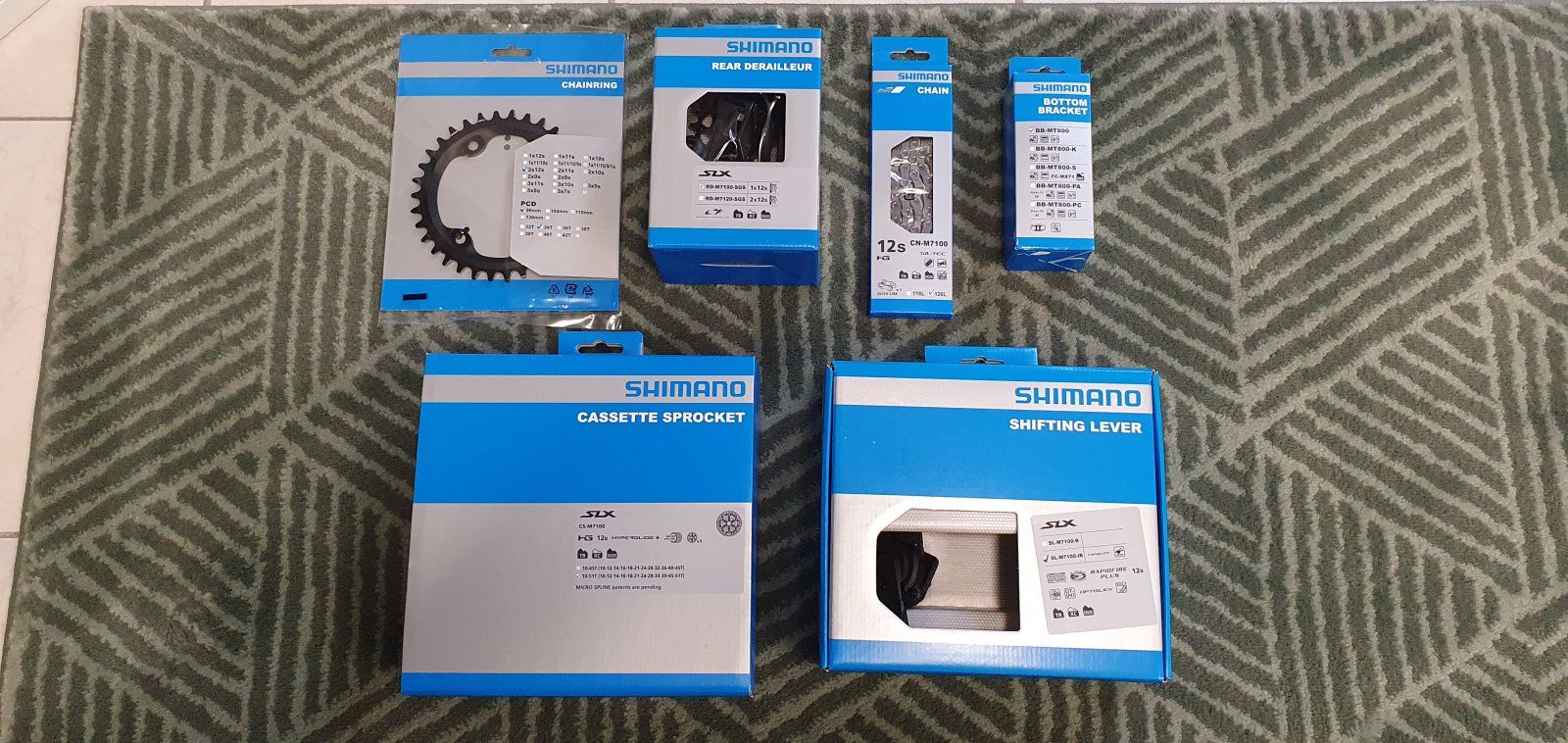

Aktuell heiß begehrte Teile. :D
Bei der 51er Kassette hab ich echt Glück gehabt. Bei Fahrrad.de war kurzfristig noch genau eine verfügbar.

Warum hast du ein 2x12 Kettenblatt gekauft?
Willst du auf 2x12 umbauen?
Keine Ahnung warum da 2x12 steht. :ka:
Es ist jedenfalls dieses KB hier:
https://www.rosebikes.de/shimano-de...9664?product_shape=schwarz&article_size=34+Z.
Da sind auch keine Steighilfen auf dem KB, daher hat sich da vermutlich einfach jemand vertan.
Hintergrund: Ich wollte meine alte 11er XT Kurbel behalten, welche aber noch eine 4 Loch Aufnahme und kein Directmount hat. SLX und aufwärts gibt es aber leider nur 12er mit DM, daher musste ich auf dieses ausweichen. Ist meines Wissen das einzige 12er Shimano KB mit 4 Loch Aufnahme.

Hast du schon versucht, das Kettenblatt anzubauen an die Kurbel?
Wäre eine sehr günstige Alternative zu den Blättern von 3.Anbietern für die Kurbel.
Bei 11fach sind die Shimano Kurbel ja leider nicht zu einander kompatibel. Ein XTR Blatt passt z.B. nicht ohne weiteres an eine XT Kurbel.
Umbau ist bereits abgeschlossen und funktioniert alles wunderbar. Einzig auf dem größten und zweitgrößten Ritzel kann ich keine volle Umdrehung rückwärts treten ohne das die Kette hinten abspringt bzw. ein paar Ritzel runterrutscht. Bei der 11er ging das ohne Probleme. Stört mich aber kaum.
Die Kettenlinie habe ich sogar entgegen der Empfehlung von Shimano um 2,5 mm Richtung größere Ritzel verschoben. Also den Spacer auf der Nichtantriebsseite verbaut. Müssten nun 51 mm sein.
Das sich die Gänge in der Mitte etwas hakelig anfühlen hatte ich bisher bei jedem neunen System. Das legt sich mit der Zeit, wenn Kette und Ritzel sich aufeinander eingeschliffen haben.
