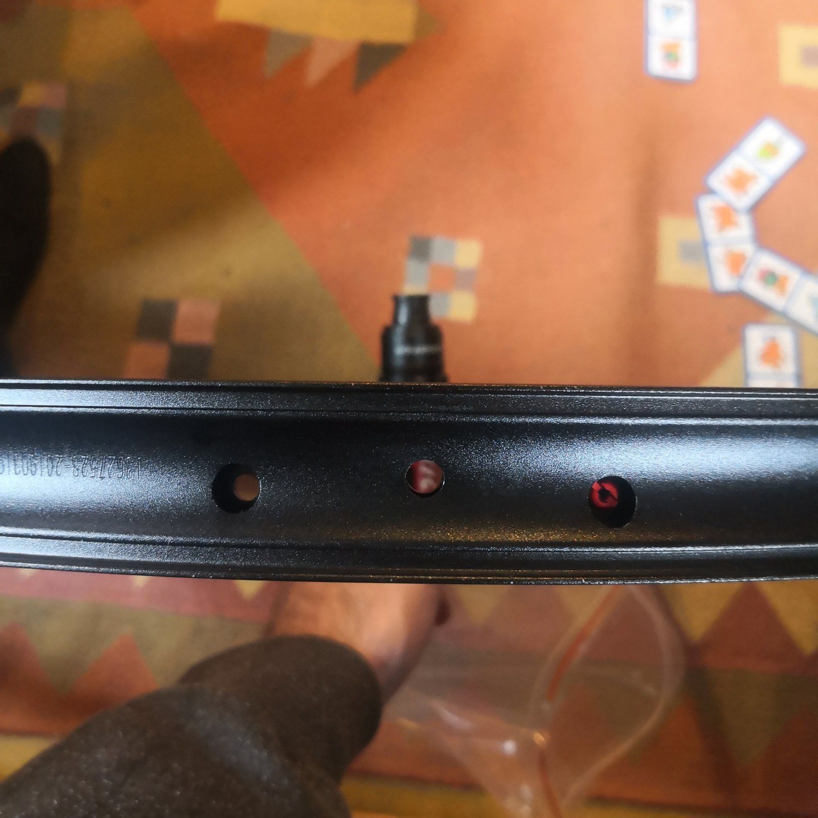

@Lorenz M. : mach doch mal ein Foto entsprechend dem oberen, wo man die Richtung der Bohrungen erkennen kann...
So ich hab mal ein Bild gemacht
So wäre es wenn ich links neben dem Ventilloch anfange

Vielleicht habe ich einen Knoten im Kopf, aber das ist doch okay? Dass die größere Bohrung am Felgenboden quasi "zur anderen Seite" geneigt ist wie die Speiche ist dir schon klar? Damit du mit einem (kopfseitigen) Nippenspanner "gerade" an den Kopf kommst...

Hey, passt doch. Damit ist die Felge doch ‚normal‘ und genau so wie die in meinem Post. Sollte also klappen. Ich habe auch eine DT 28L Straightpull Nabe, da ist es genau so eingespeicht…

Ich glaube du hast recht, dann hatte ich gestern einfach ein Knick in der Optik und zusätzlich einen Denkfehler
Danke
Genau so ist es. Bei dieser Art von Felgen liegen die Bohrungen innen auf einer Ebene, folglich sind sie dann außen versetzt. Es gibt aber eben auch welche, bei denen sind die Bohrungen innen versetzt und außen in einer Ebene… dann muss man genau anders herum denken…. Wenn man sich nicht sicher ist: Am besten schaut man mit einigem Abstand von außen in die Bohrungen und bringt Innen- und Außenbohrung in eine Flucht (konzentrische Kreise), damit kann man dann ganz gut erkennen auf welche Seite die Speiche gehört…
