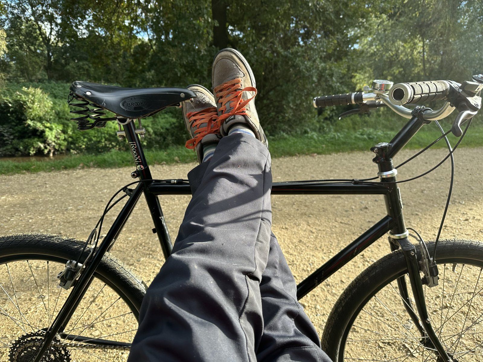

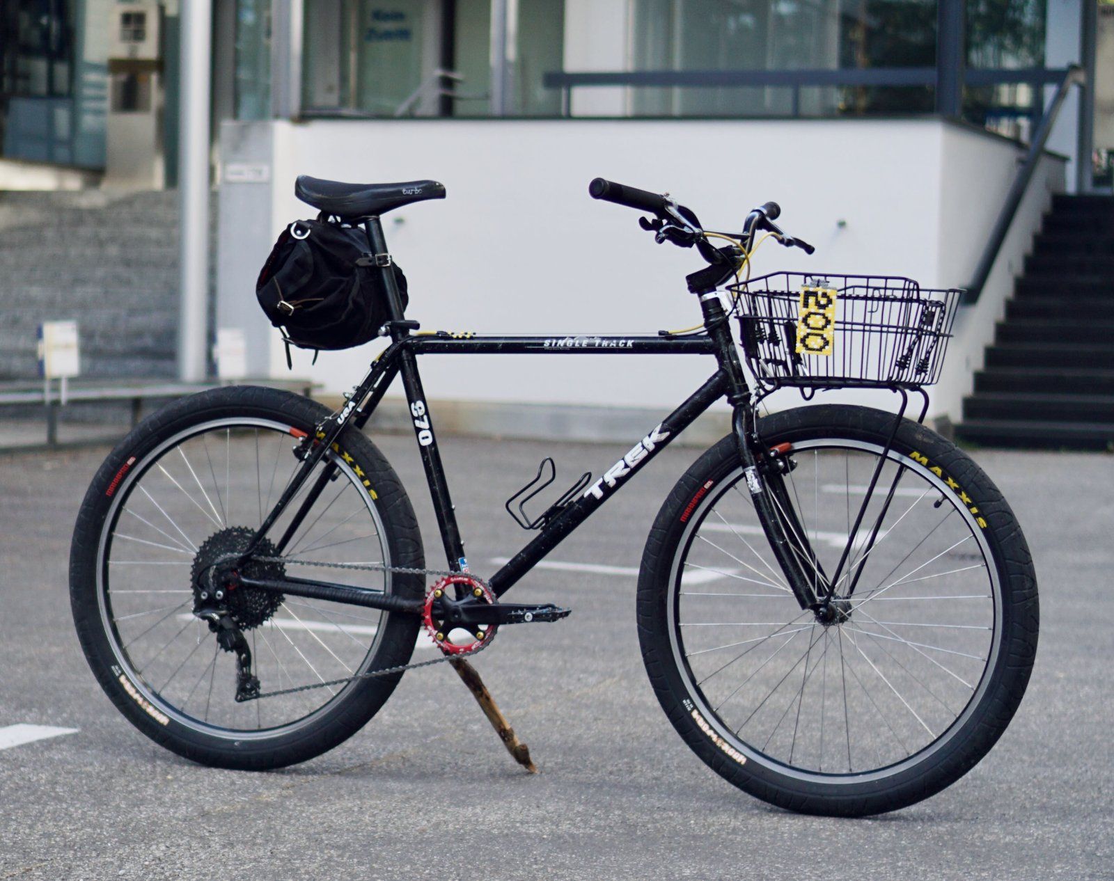

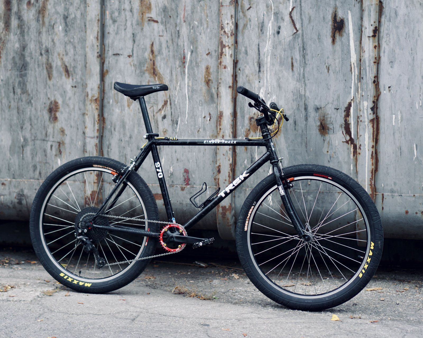

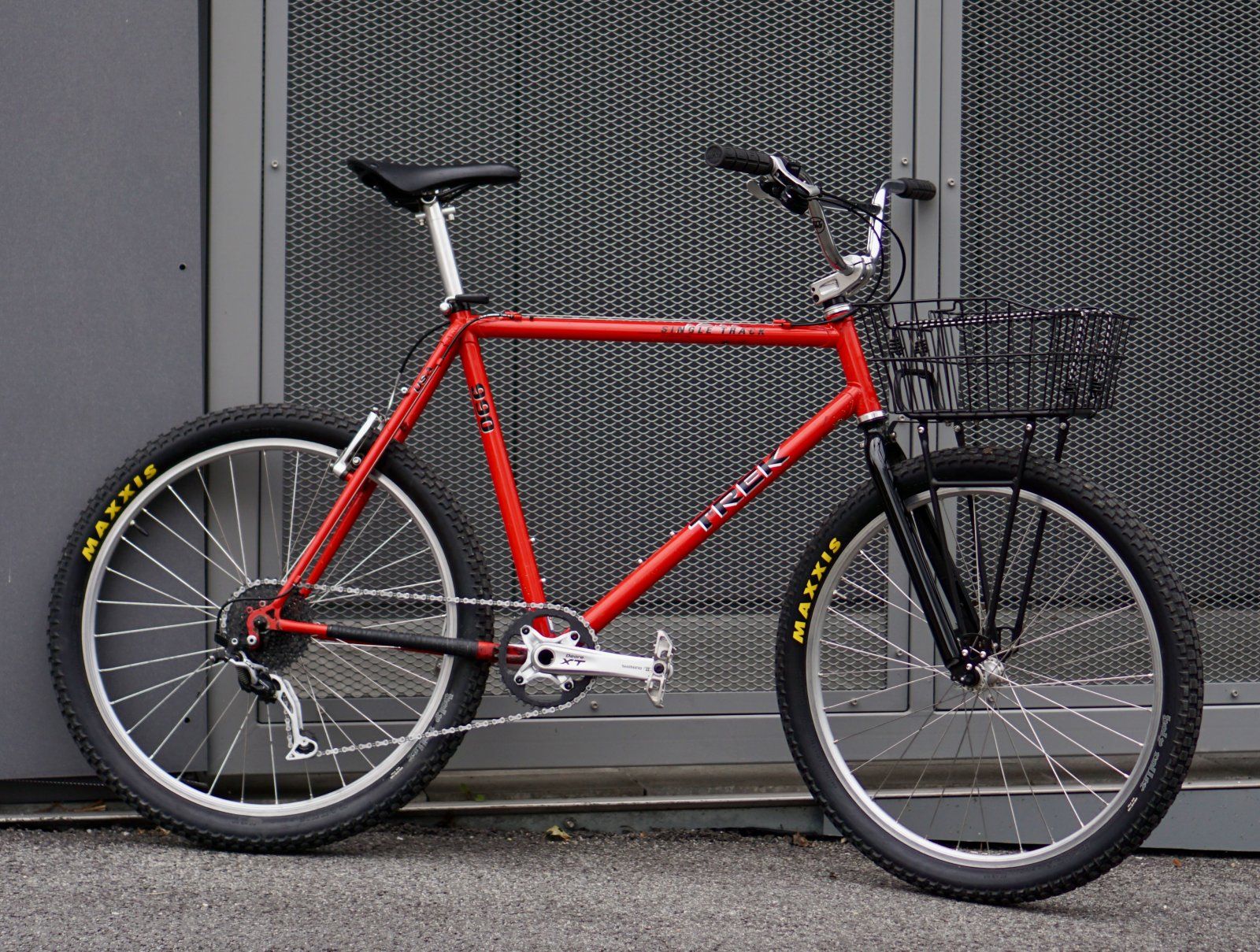

Ein paar kleine Updates für die Treks...990 mit silberne MKS Allways Pedalen, passt gut zu die M750/M770 Komponenten, dazu einen Cambium C19 Sattel:
Das einzige was ich nicht fühle ist die Gabel (billige Stahlgabel von Nishiki), ich überlege einen Barnacle Lite Fork zu kaufen (soll bald verfügbar sein).

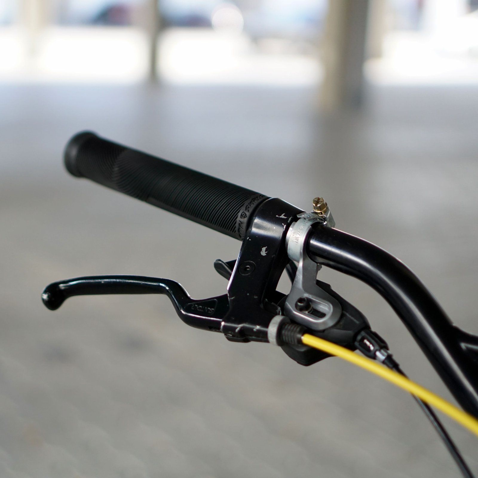

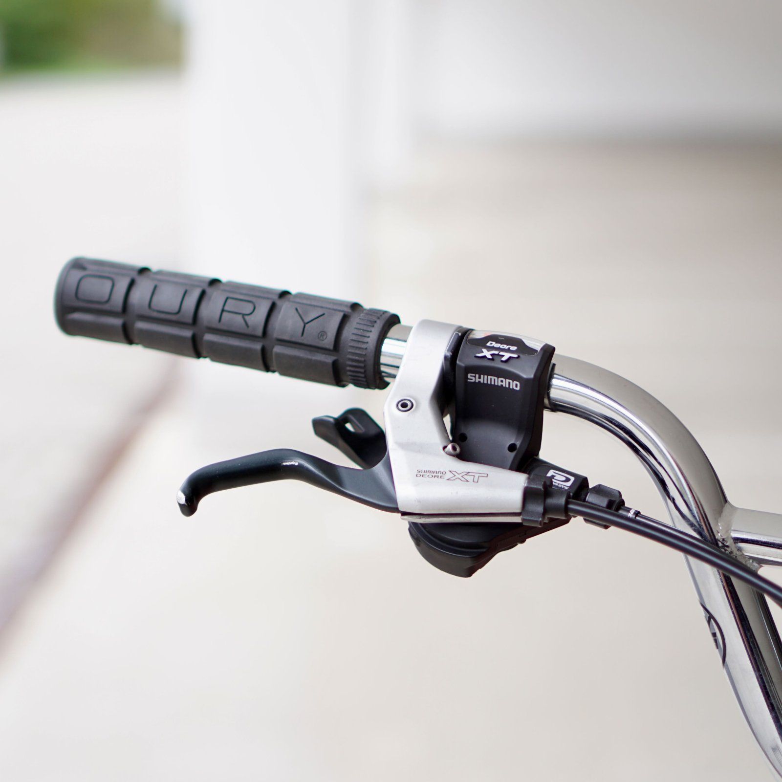

Die Suntour Bremshebeln sind jetzt auf meinen 970 verbaut:

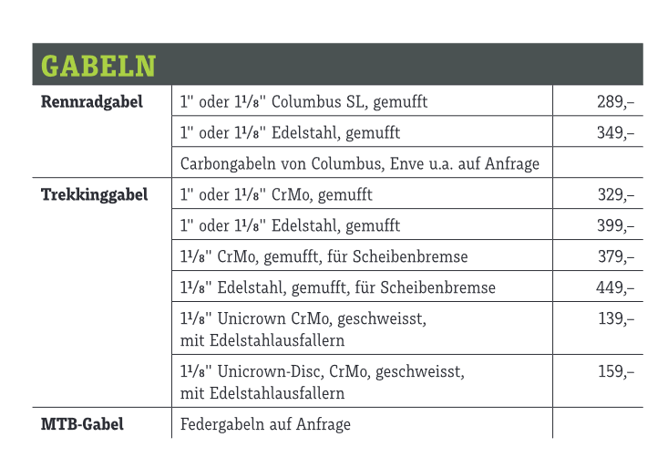

Und wenn du knapp 300 Euro für diese super hässliche Barnacle Gabel ausgeben würdest, würde ich mal schauen was diverse Rahmenbauer in Deutschland anbieten. Bei Norwid bekommst du z.B. folgendes:
Für 139 Euro eine Unicrown Gabel aus Crmo mit Edelstahlausfallern im Sortiment. Gemufft für 329 Euro (da ist Stridsland Gabel auch nicht weit weg.
Weiteres Beispiel:

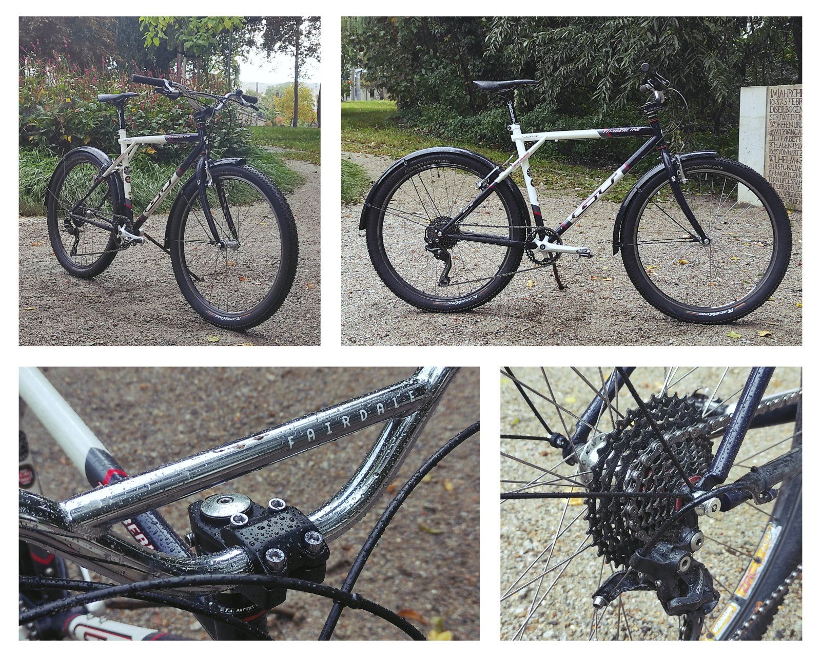

Die sind leider alle für meinen 22 Zoll Rahmen zu kurz (wenn ich nicht zu eine Gewindesteuersatz zurückkehre). Aber danke für den Hinweis, habe die Seite vorher nicht genauer angeschaut.
Zum Barnacle Fork...ich mag sein Stil aber fand den erste Variant mit so viele Befestigungspunkte übertrieben...mit V2 (Lite) finde ich es nicht schlimm:

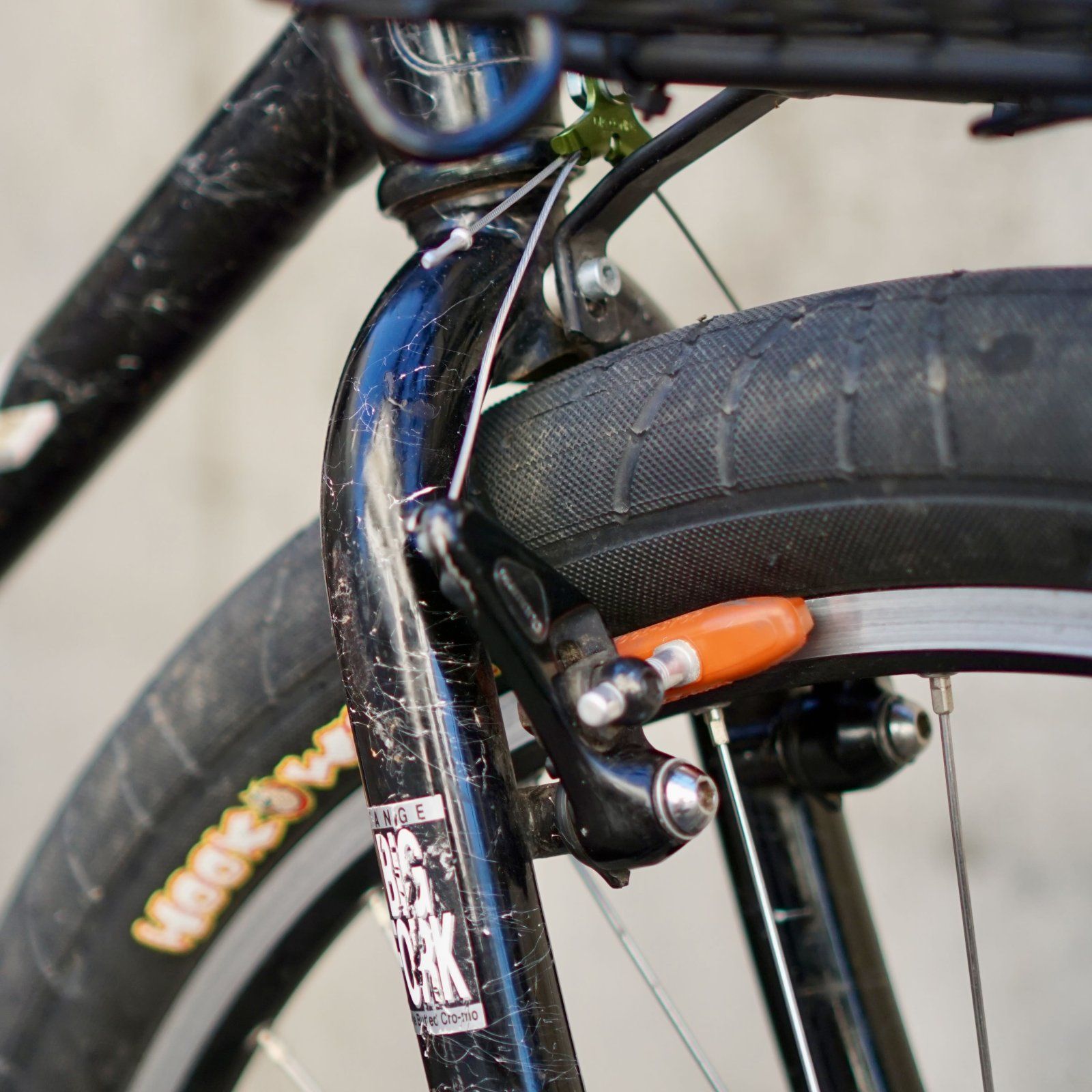

Andere Alternative: Surly Troll...ist nicht verfügbar und ich sehe immer dieses Loch wo meinen Faust oberhalb den Reifen reinpasst, auch Geschmackssache aber ich mag es tight. Taaaaiiiiight:

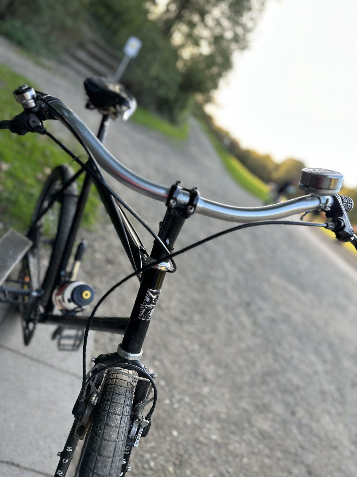

Und, weil Galerie, ich bin von Top-Loaded zum Front-Loaded BMX Vorbau gewechselt, finde es macht das ganze etwas böser:

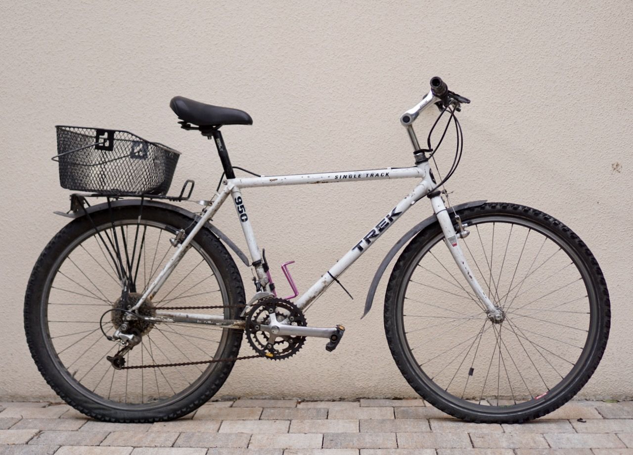

Although, a twenty for this one was actually about right. Bam, I present to you, Trek 950 in white from 1990:
I know, it is a lot to take in. Doing the first tear-down is like a journey through the decades, every stuck part and poor component choice is an imaginary meeting with the previous owners, and you hold back that face slap because suddenly there is a small glimpse of hope, someone who loved the bike:

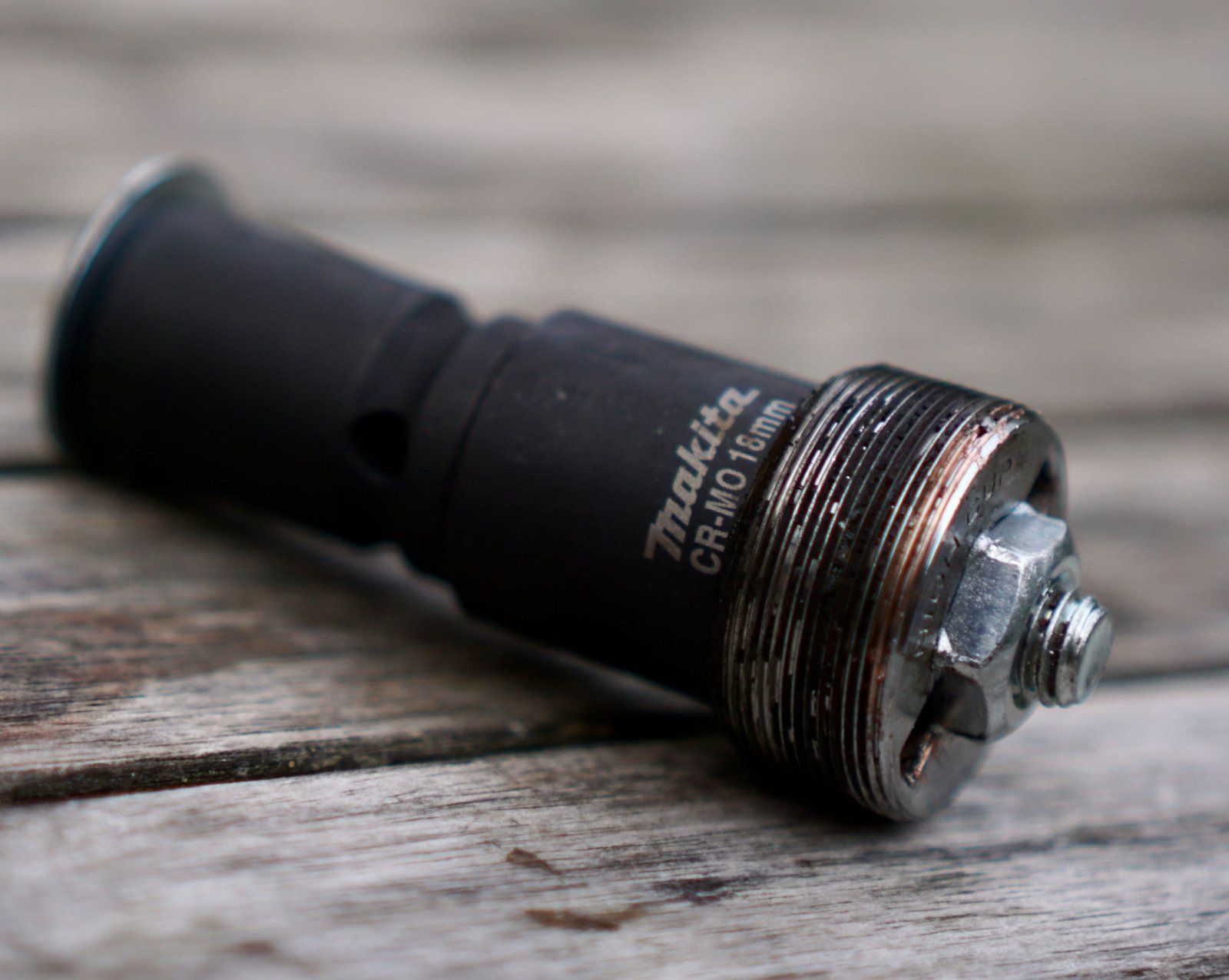

So if you are still reading, what does all of this got to do with bottom bracket tools?
Well, I think I got 5-6 of them, but this one had yet another standard with a notch specifically design to ensure bloody knuckles. Big thanks to Hatta. And the NDS cup was stuck in a severe way, blowtorching and increasing levels of violence did not budge it, but today was a good day and a victory for the DIY bracket tool based on an M10 bolt:
That and a breaker bar and the project can progress...I had a washer on first, but let's face it, that cup is never going in another bike and just using the nut allowed it to embed into the steel cup, with this is was pretty straightforward to crank it out from the NDS.
