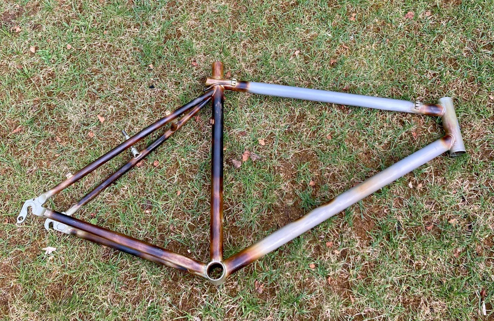

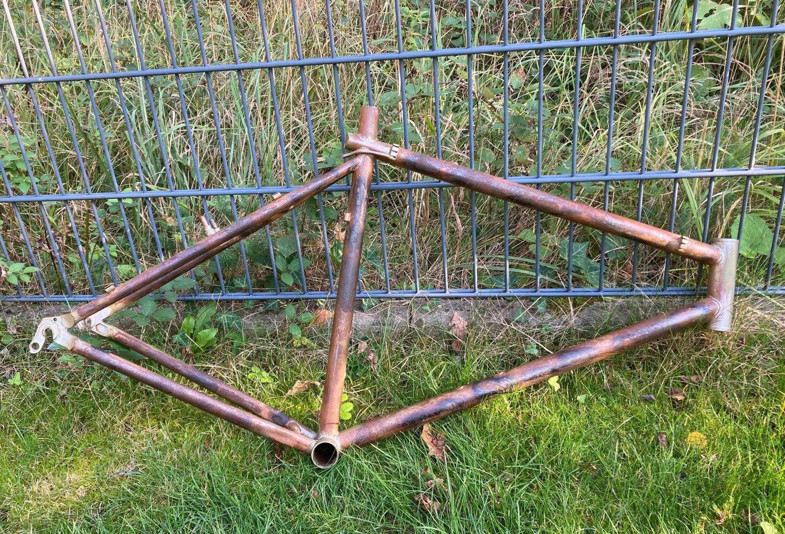

Project Ratbike Update: mein Saracen-Rahmen hängt seit Monaten im Garten, wer sich erinnern kann, ich habe es mit Leinöl eingebrennt:
Danach ist nicht wirklich viel passiert, ich wollte mehr Rust und habe folgendes zusammengemischt:
Nach einem Tag ist deutlich mehr Rust zu sehen:
Noch ein paar Tage damit und dann ist Grillhendl-Patina erreicht.

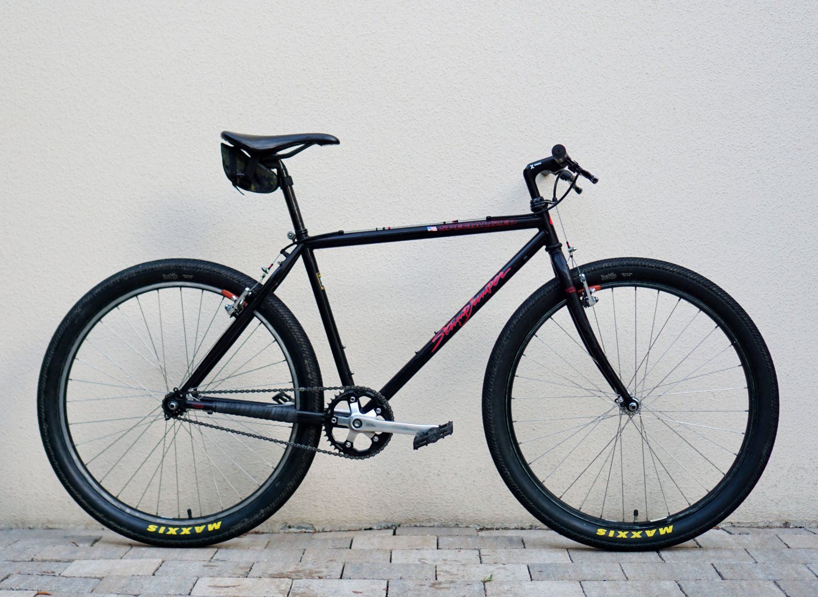

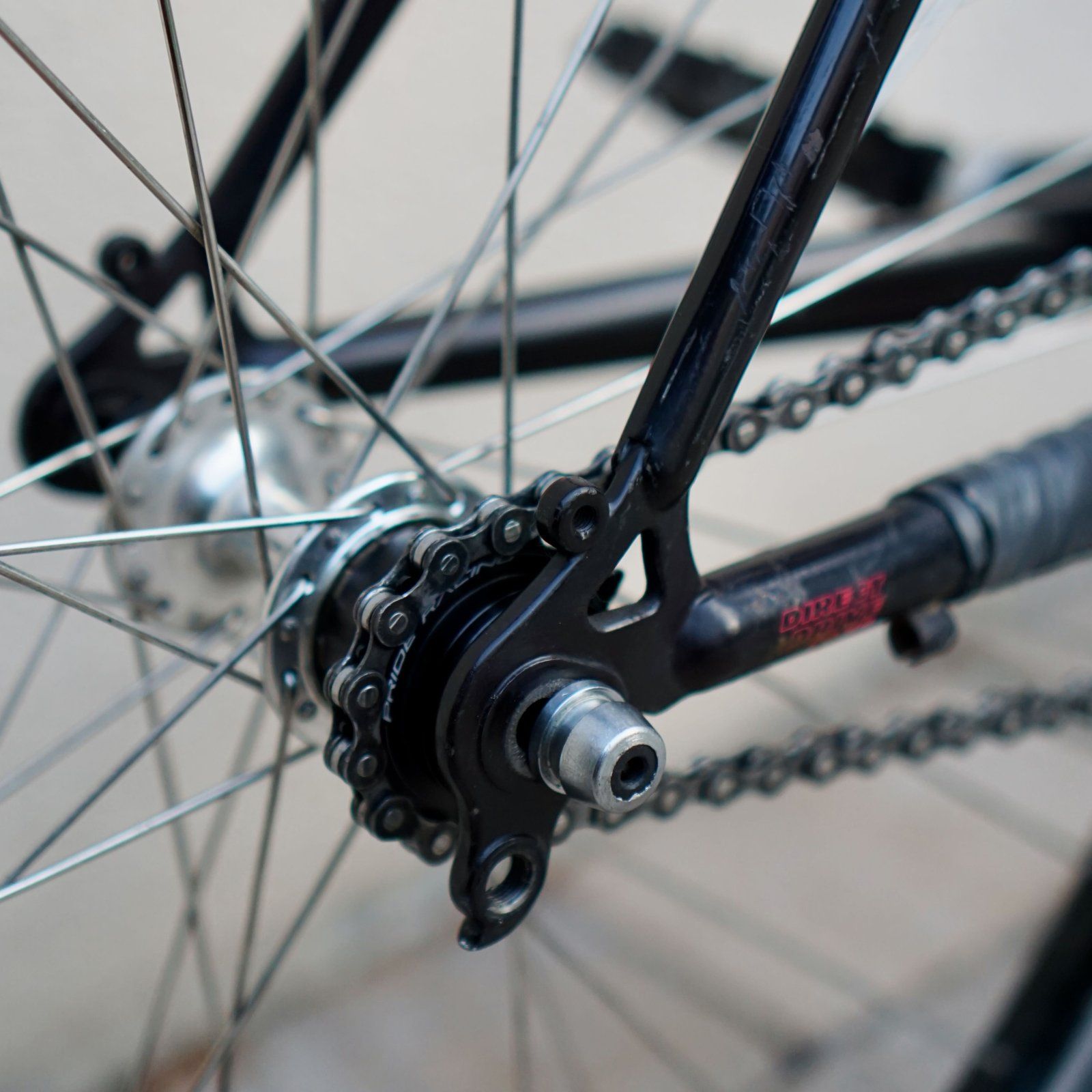

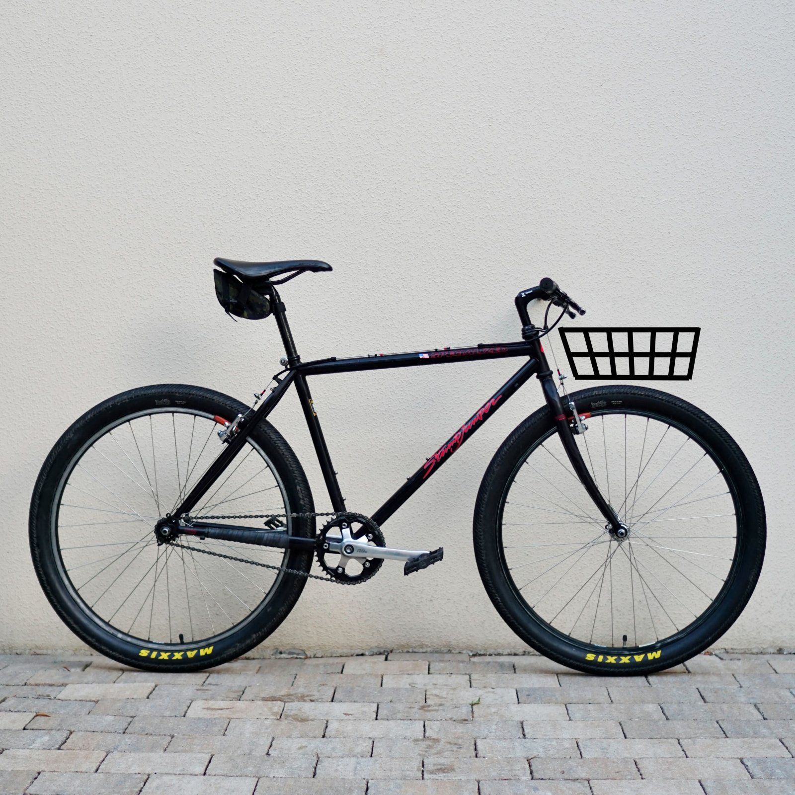

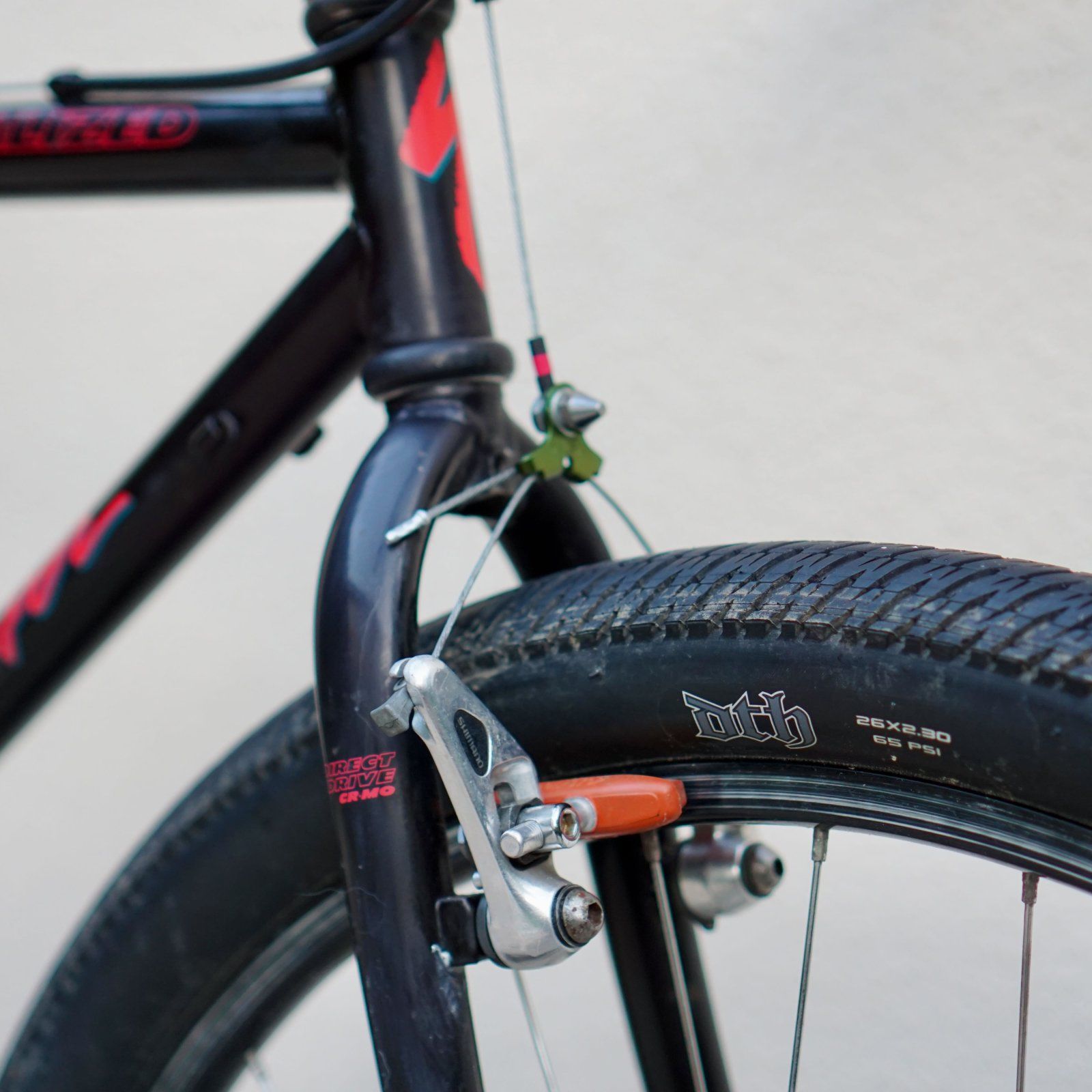

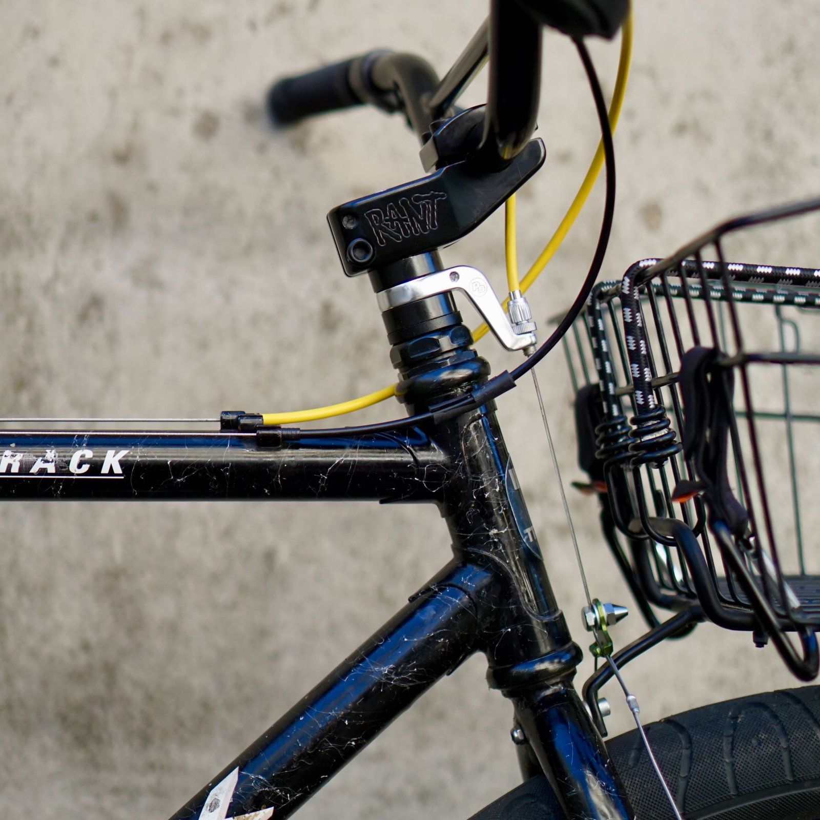

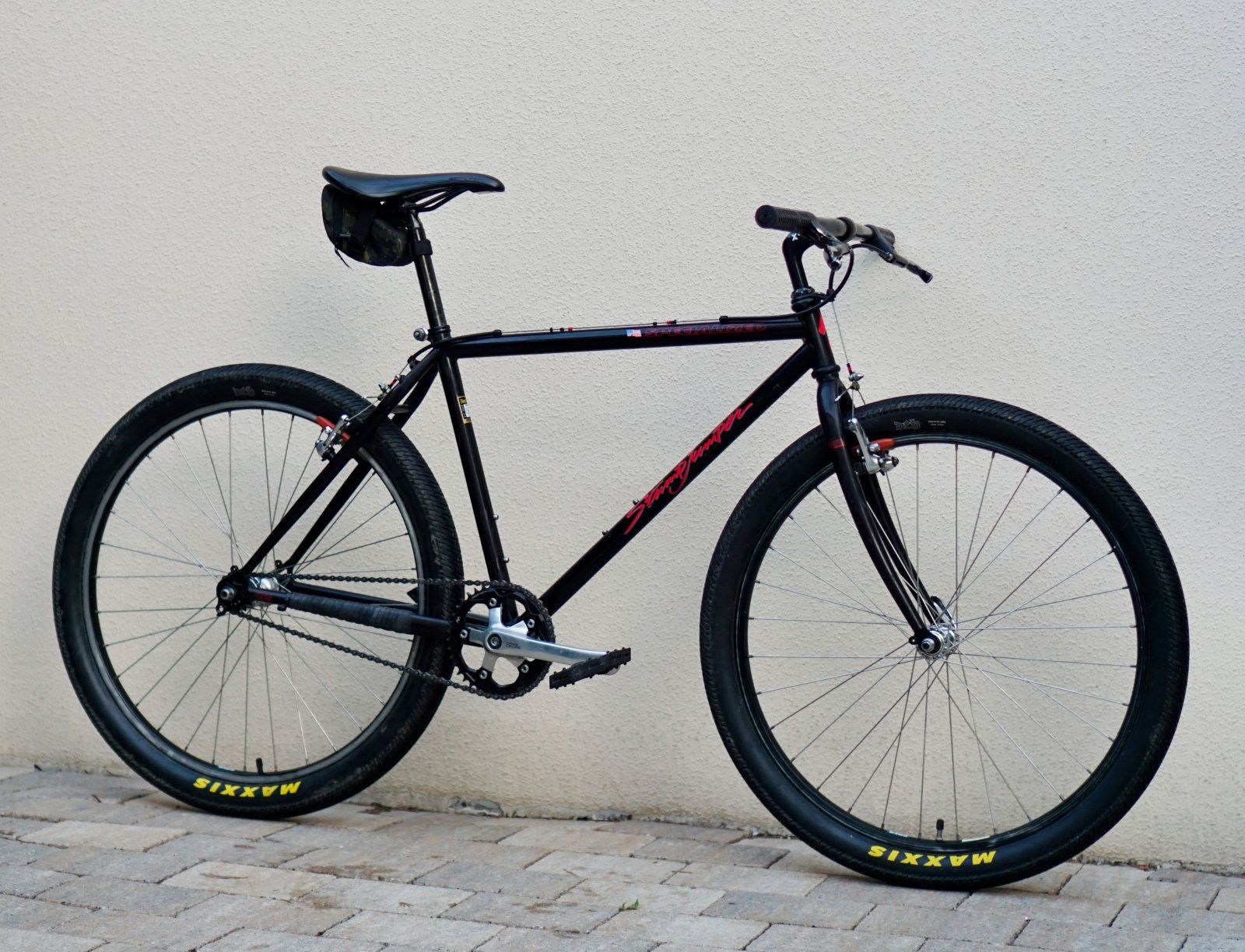

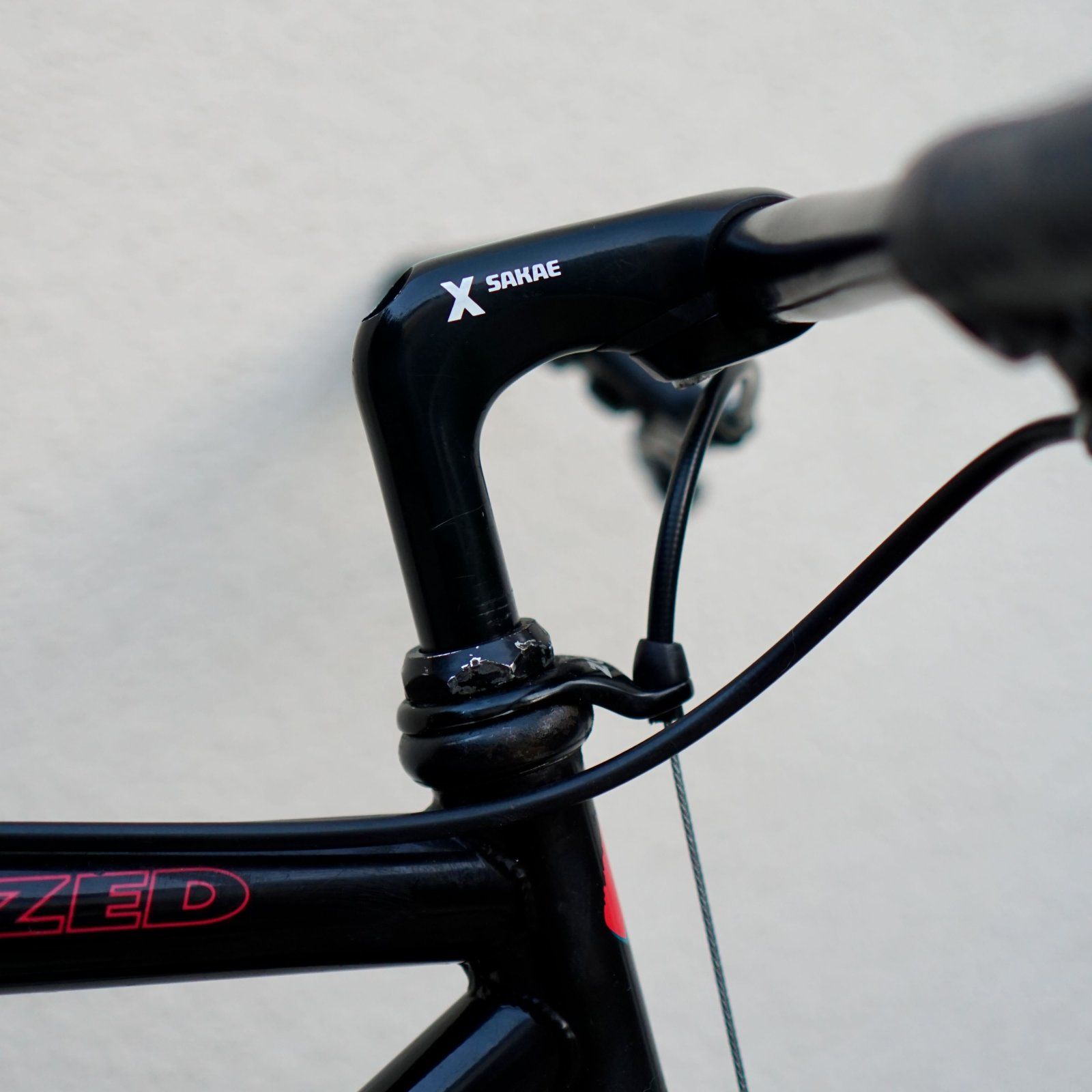

Back to basics...SS-Setup for the Missus.
