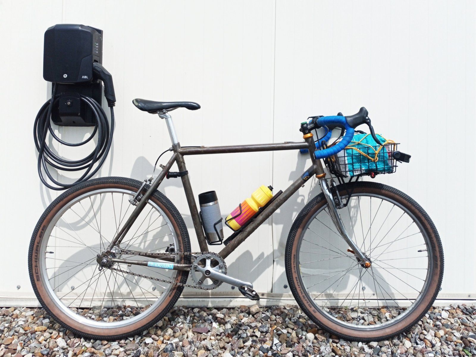

Mit selben Maßen hier…habe einen Aluhobel mit kurzen Oberrohr, weiter verkürzt durch längere Gabel…
Rahmen dann eher kleiner was natürlich das Steuerrohr verkürzt…wie gesagt, kann man ein Stück weit mit längerer Gabel kompensieren…
Bin aber vom Dropbar wieder weg, finde zB Molokobar deutlich sinnvoller für sowas…

Welche Länge hat denn das Oberrohr? Am grünen Gravelcrosser habe ich 535mm und fahre einen 90er Vorbau, ich schätze 550-570mm sollte passen, dann ist es noch kompakt, und ich kann mit kurzem massiven Vorbau jeden Lenker fahren.
Imho 545…fahre den Moloko mit 80er Vorbau…beim Crosser und Pendelrat so 535 - 540 mit 100er und Dropbar…
Noch was, habe ein 26“ Dahon Klapprad, das bin ich mit Dropbar gefahren, hat auch so 540…ist aber ein kleiner Rahemn…
Musst aber auch die Überhöhung im Auge behalten…

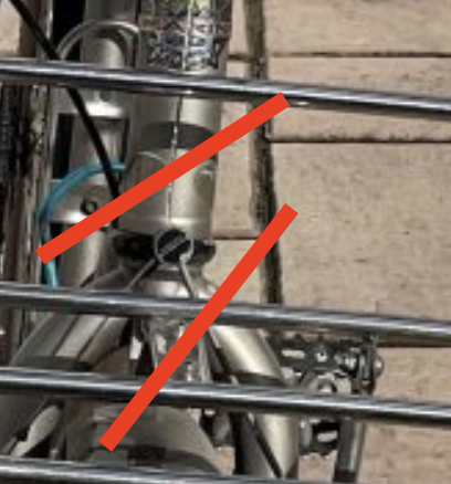

Denke, da hilft nur wechseln, die länge ist bei den Dingern imho fest.Anhang anzeigen 1772067
Nee, erst mal den Zug ausrichten.
Sprich den Trägerzug mit dem Strich auf dem Träger in Linie bringen, man darf auch was drüber. Bei mir funzen die Teile super.
Ich hab vorn Version "A" und hinten "B".
Im Zweifelsfall natürluch benutzen was man will.
