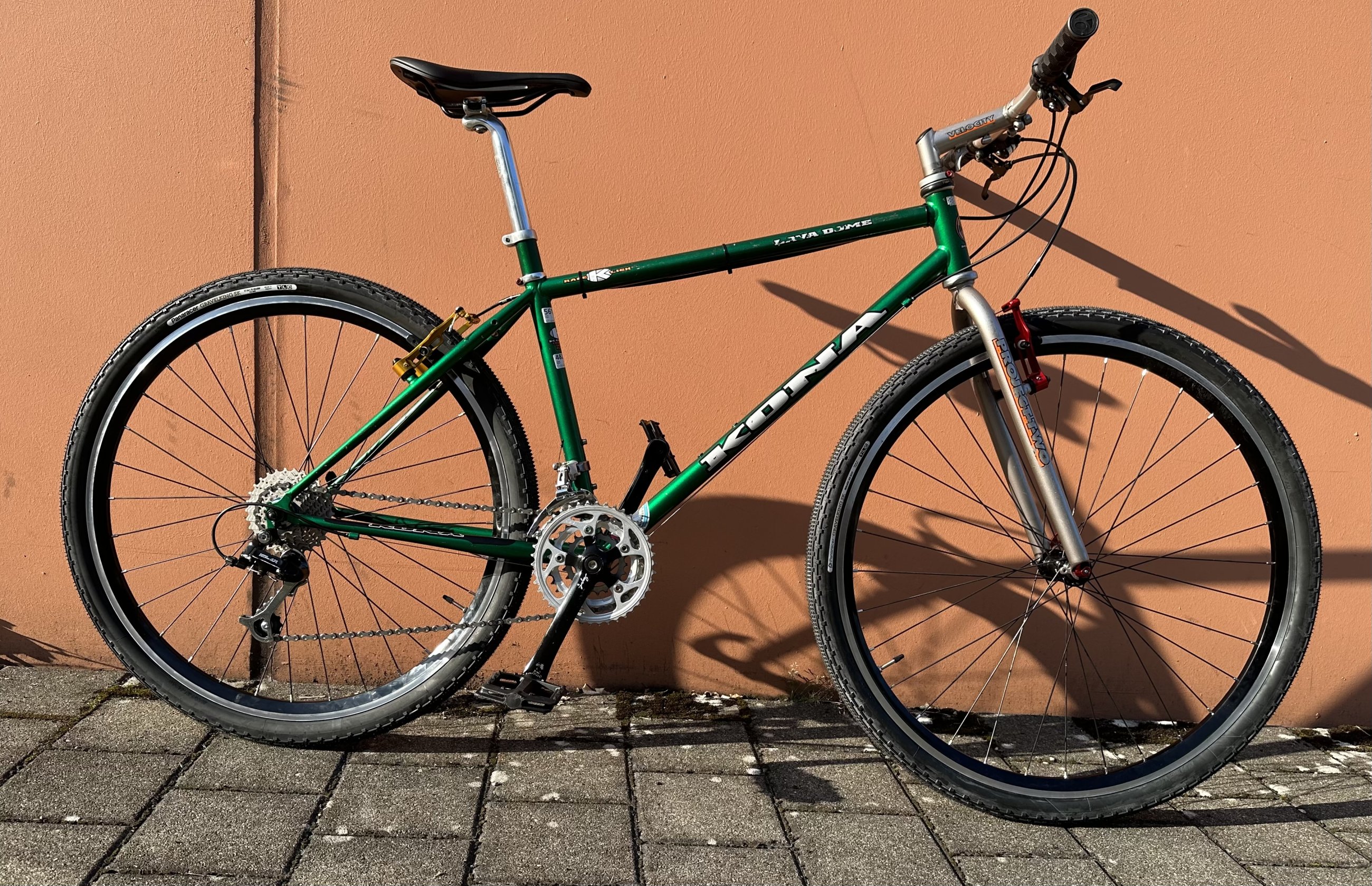

Passen die neuen Kassetten ohne Probleme auf 7-fach Freiläufe oder gibt es da was zu beachten? Schaut richtig fein aus, das wheeler!
7-fach müsste zu kurz sein. Die XT 756 ist aber schon für 8-10 (also auch 11 und 12, wenns eine Kassette für einen HG-Freilauf ist)
Edit: schon alles gesagt. :)

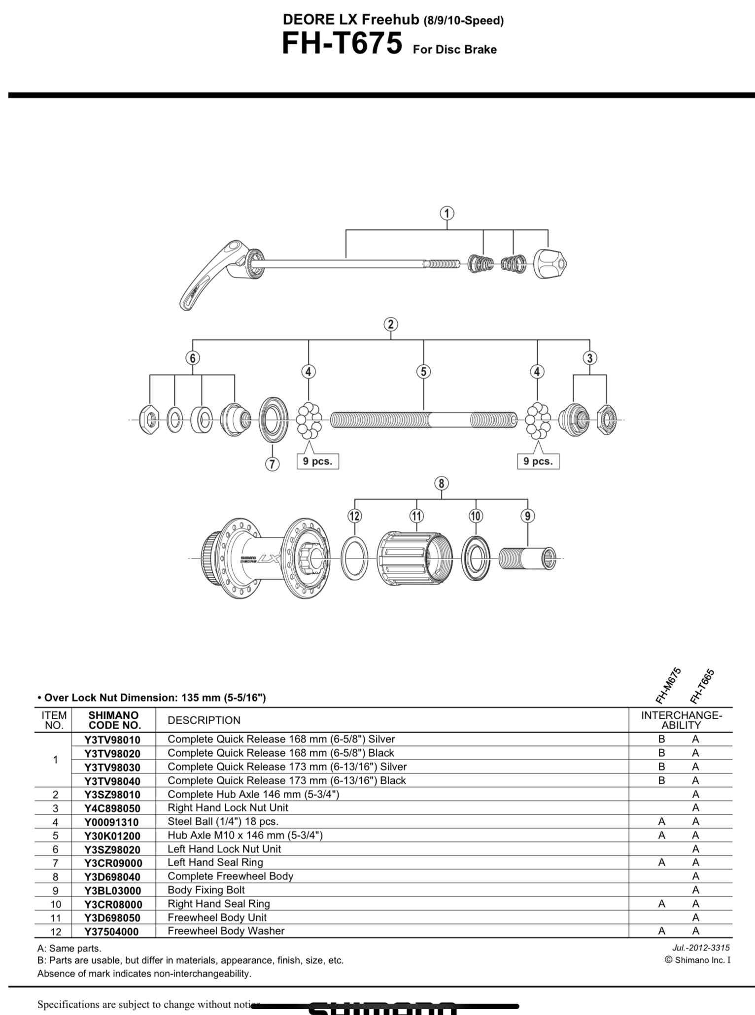

Der Freilauf für die LX-Nabe FH-T675 sieht erstmal passend aus:
https://www.bike-discount.de/de/shimano-freilaufkoerper-fuer-fh-t660/665/670/675-komplett
https://si.shimano.com/de/pdfs/ev/FH-T675-3315/EV-FH-T675-3315.pdf

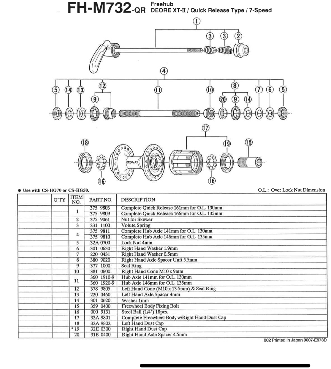

@Lorebo, wird für den Anbau an eine FH-M732 die Pos.12, also die beiliegende Scheibe benötigt?
Wenn von nachfolgender Zeichnung die Pos.19 in den Freilauf der obigen FH-T675 passt, könnte man auch die ganzen Kleinteile der rechten Achsseite der M732 mit übernehmen:
https://si.shimano.com/de/pdfs/ev/FH-M732-QR-0978/EV-FH-M732-QR-0978D.pdf
Dadurch kann man sich den Kauf einer kompletten LX-Hinterradnabe sparen und @dudsen kann loslegen. :daumen:

Ich denke auch, dass die Dichtungen und deren Position der Knackpunkt sind. Von daher würde ich für einen Umbau der M732 auf 8fach folgende zwei Teile verwenden:
Freilauf komplett Y3D698040, siehe https://www.bike-discount.de/de/shimano-freilaufkoerper-fuer-fh-t660/665/670/675-komplett (die fragliche Scheibe ist wohl eine Dichtung, die auf der Rückseite des Rotors eingeklipst wird)
Konusmuttern-Set rechts Y4C898050, siehe https://www.tomsbikecorner.de/Shimano-Achsmutter-Set-fuer-WH-T565-rechts
Dadurch braucht man den Dichtring Pos.10 der T675 nicht aus dem Freilauf entfernen, was gut ist, weil die manchmal recht empfindlich sind.
Da er da dann komplett Neuteile hat halte ich es auch für ne gute Lösung.
