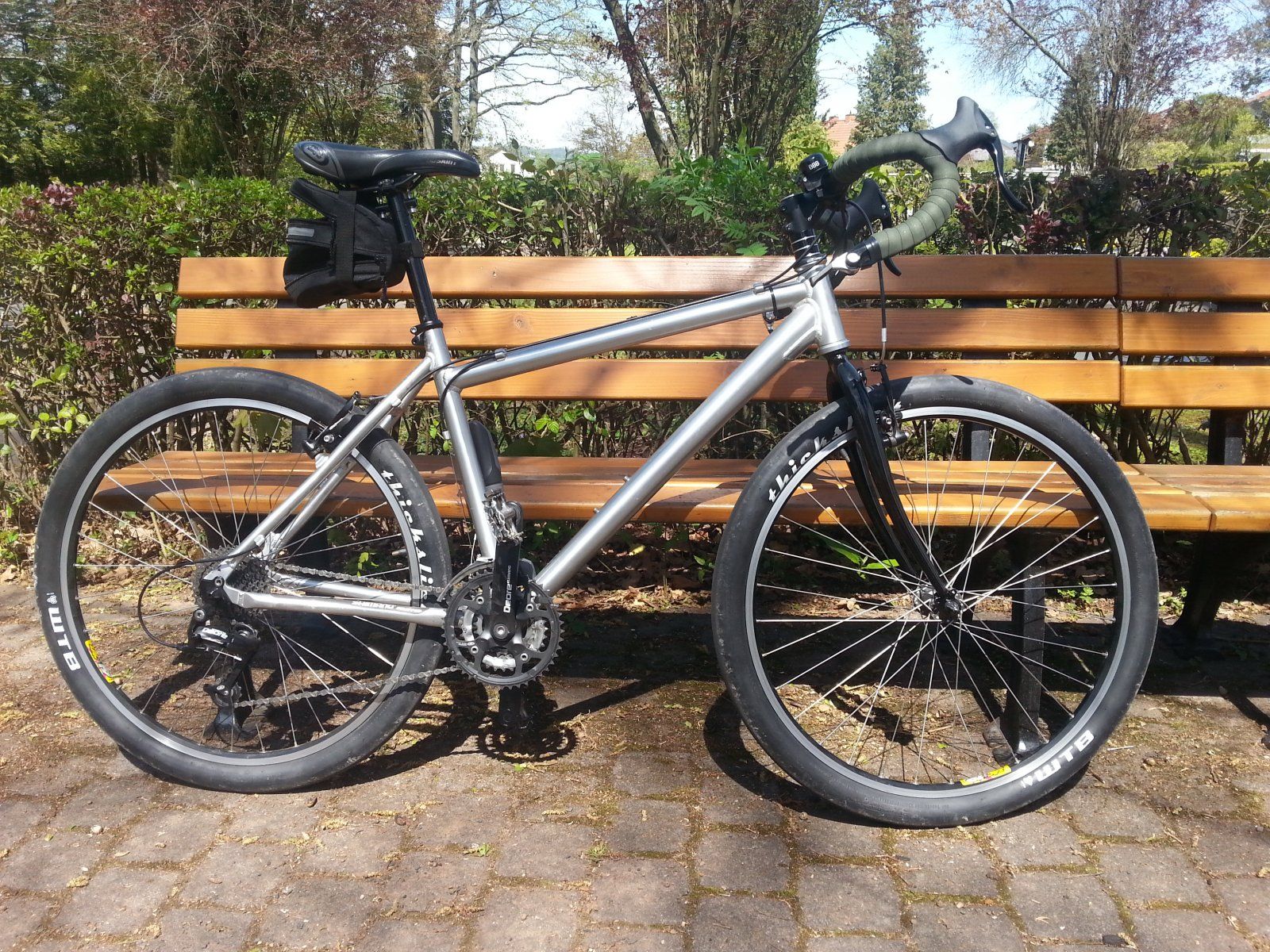

@EiBike : Du hattest ja im Decathlon-Faden geschrieben, dass du überlegst, auf 2x9 oder 2x10 umzubauen. Ich stecke in meinen Überlegungen noch ziemlich am Anfang bzw. habe mir gestern mit dem Thema RR-/MTB-Kurbel, Q-Faktor, Kettenlinie, Rahmen, Tretlagergehäuse etc. pp. einen ziemlichen Knoten im Kopp geschaffen. Kurze Frage an dich: 2x9 oder 10 dann mit MTB-Kurbel?
Anzeige
Re: 26" Conversions die ultimative Galerie
Wenn eine RR Kurbel passen sollte und die Kettenstreben nicht berührt werden, sollte man noch auf den passenden Umwerfer achten. 2 fach MTB Kurbeln/Umwerfer haben meist eine Kettenlinie von 49/50mm. RR Kurbel/Umwerfer meist von 43/43,5mm. Der Verstellbereich des MTB Umwerfers könnte nicht weit genug zum Rahmen hin reichen, sodass die Kette am inneren Umwerferblech schleift. Eine 2x10 GRX 600 Kurbel hat jedoch eine Kettenlinie von 46,9mm. Da ist die Wahrscheinlichkeit größer, dass es mit dem vorhanden Umwerfer klappt.
Bei Shimano stimmt das. Vor X Jahren gab es glaube ich mal MTB und RR Komponenten, die unter bestimmten Voraussetzungen kompatibel waren.
Bei Sram sind MTB und RR bis einschließlich 10 fach kompatibel (Stichwort 1:1 bzw Exact Actuation). Ich fahre derzeit ein Rival 10x Schaltwerk mit einem X7 Hebel (auch 10x). Klappt ohne Probleme.

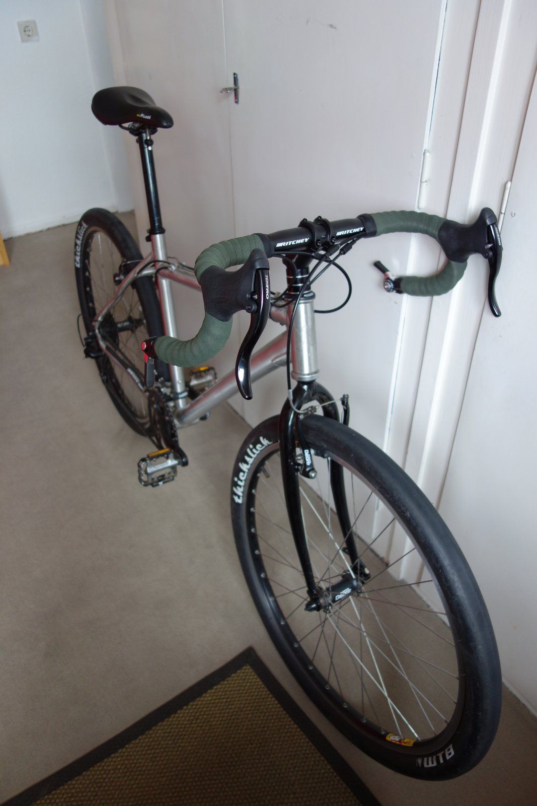

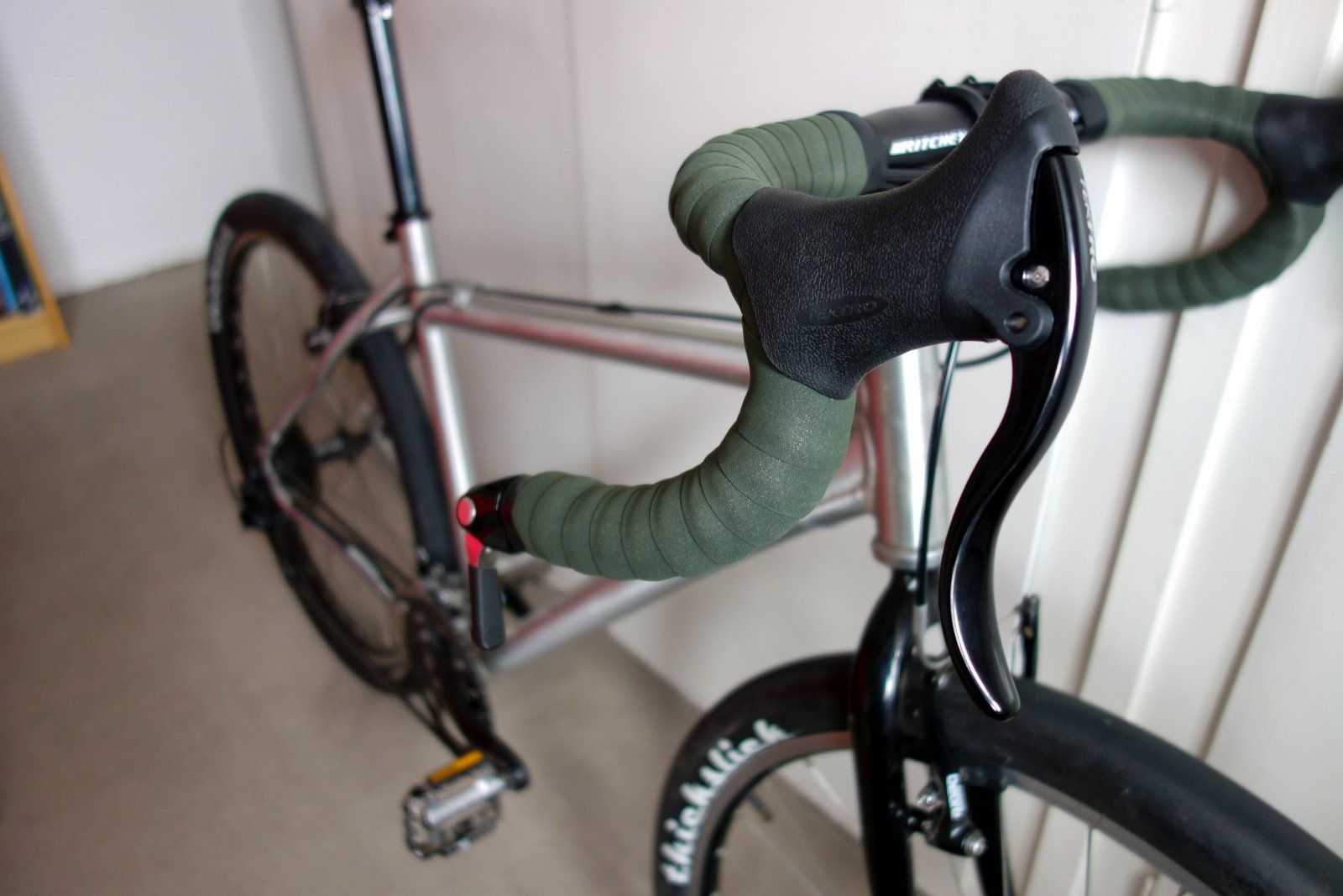

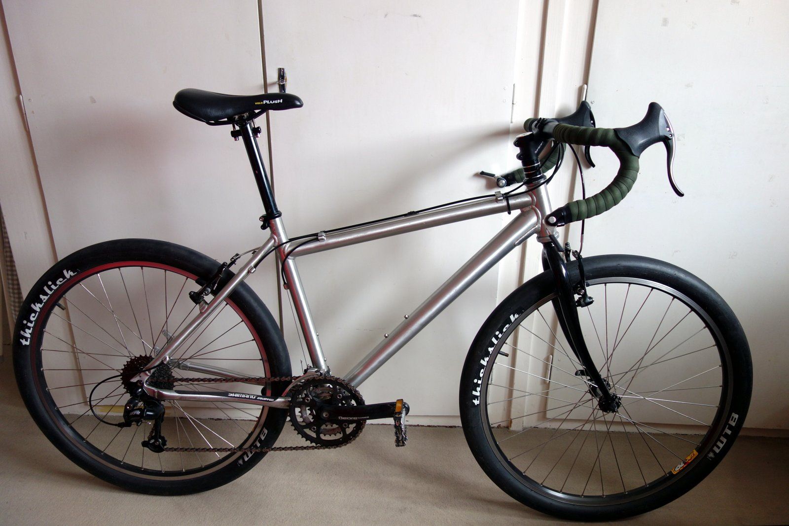

So, jetzt auch mal ein Beitrag zur Galerie ...
Ausgangspunkt
Erste Transformation
Werk der letzten Tage und heute Lenkerband drumgewickelt
Erste Probefahrt steht noch aus, bin aber erstmal ziemlich zufrieden. Irgendwie schön, dem eigenen 16 Jahre alten Jugendrad so neues Leben einhauchen zu können :daumen:
Perspektivisch kommen noch neue Bremsbeläge, neue V-Brake-Pipes, Schutzbleche und ein Gepäckträger dran.
Was ist denn das für ein Lenkerband? Die Farbe ist toll.
Da ich nicht weiß, ob hier Links zu Online-Shops "erlaubt" sind: Ich habe es bei einem Online-Shop unter dem Produktnamen "BBB RaceRibbon BHT-01 Lenkerband - olive" für 7,99 gekauft. Ist also vermutlich nix Dolles, aber mir ging's ja primär ums Experiment und ich werde dann später noch aufrüsten.

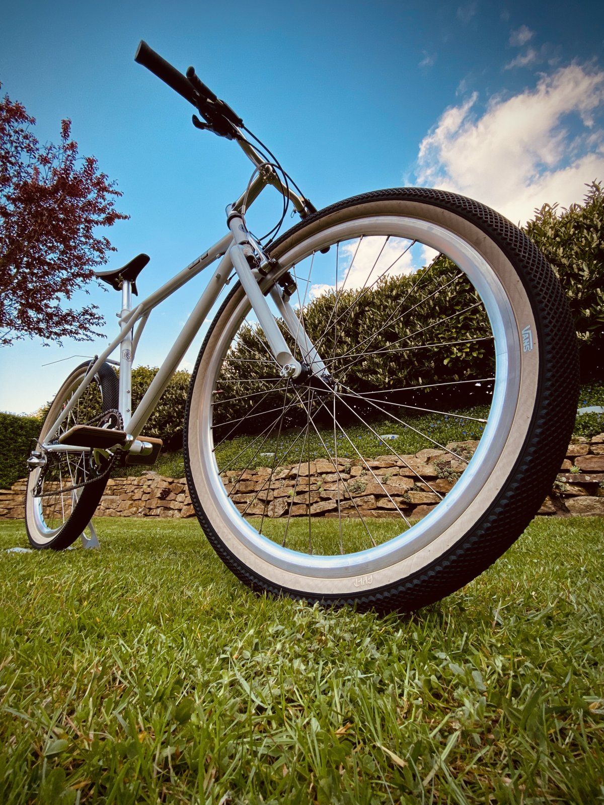

Nach diesem Karakoram...
9078c29b-58ad-40c7-9b6e-c3eb2dfe2386-jpeg.1245874
...war (leider) noch viel Zeit und (zum Glück) Material für das nächste Projekt da. ;)
Wieder diente als Basis ein schöner 18" Karakoram Rahmen von 98.
Als nächstes kommt natürlich noch ein Gravel Lenker dran. An einem DIY Frontrack aus Holz sitze ich auch schon.

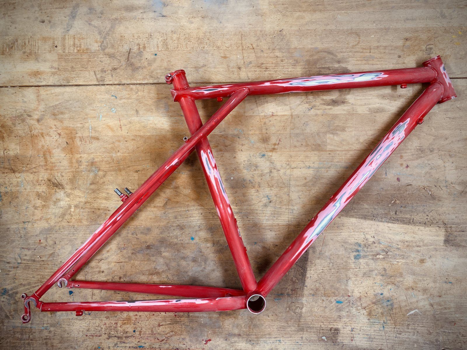

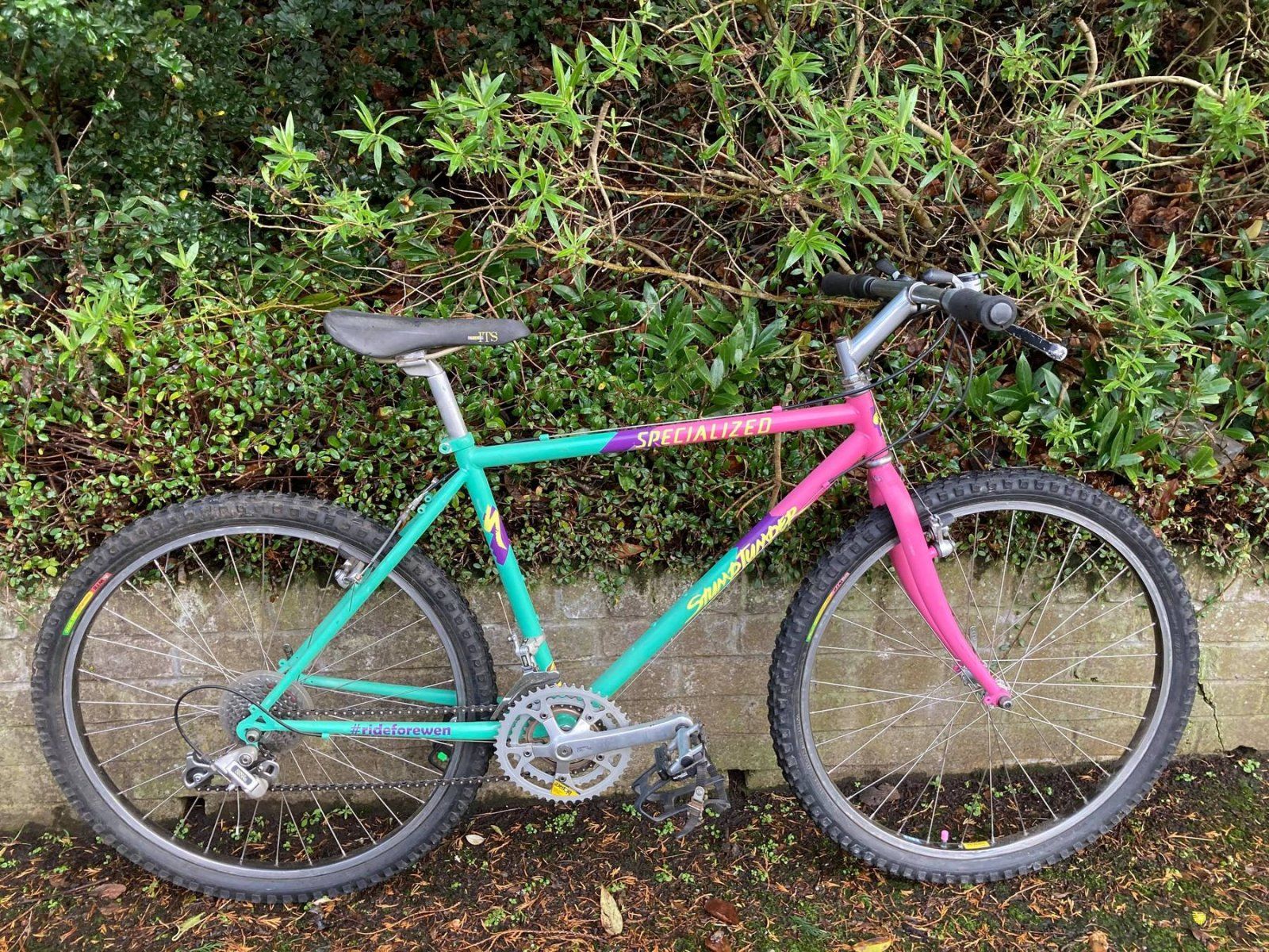

mal ne Frage, ich habe in der Bucht ein Stumpjumper von 1989 günstig geschossen. Der Lack hat schon ziemlich gelitten und manche decals fehlen. Lackiert man so einen Rahmen oder ist das eine Sünde?
Hier unten ist ein Bild vom Modell. Das ist nicht mein bike.
Ebenfalls ist es eine 7-Fach Kasette verbaut. Krieg ich da auch eine 9-fach drauf ohne viel umzubauen?
