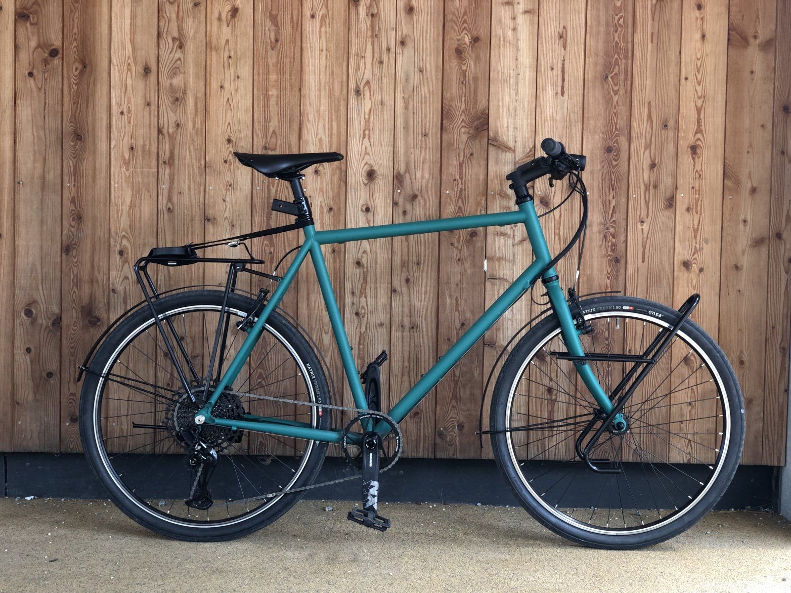

Stört es dich optisch sehr? Dann kannst du natürlich neu lackieren/pulvern lassen. Durchrosten tut so ein Rahmen nicht so schnell, falls du da Bedenken hast.
Wenn einem die Farbe bzw dessen Zustand nicht gefällt und man bereit ist, Geld zu investieren, spricht doch nichts gegen eine Lackierung/Pulverbeschichtung. Es ist ja kein 100 Jahre alter Oldtimer sondern ein Gebrauchtgegenstand, der benutzt werden will. Zudem gibt es ja genug RAL Farben, die zu 80er/90er MTBs passen.
+1 für lassen.
7fach ist die magische Grenze, wenn da kein Spacer mit auf dem Freilauf ist, passt eine 9fach Kassette nicht drauf.
und das wird bei nem früh-90er mtb nicht der fall sein.
du könntest halt ne 9-fach oder 10-fach kassette einiger gänge berauben und dadurch ne wide range kassette bauen, das klappt aber nicht mit allen Schaltwerken
übrigens eine der geilsten specialized lackierungen imho
Danke für Eure Meinungen und Tipps. Lackieren würde ich selbst
Dann sind die Kosten ja für Grundierung, Lack und 2K Klarlack überschaubar bzw. deutlich günstiger als Pulvern/Lackieren zu lassen. Bei meiner letzten Lackierung habe ich den vorhandenen Lack nur angeschliffen, Macken rausgeschlieffen und dann grundiert. Hat gut geklappt und spart einiges an Zeit.
Je nachdem wo du wohnst gibt es vielleicht Lackiergeschäfte, die dir vor Ort einen Lackstift anmischen, falls du den vorhandenen Lack "restaurieren" willst.
Aber wie das Fahrrad aussehen soll, kannst nur du entscheiden (vorhandener vs neuer Lack).
So lassen. Patina sieht doch gut aus bei einem alten Rad und wenn neue Kratzer reinkommen, musst Du Dich nicht ärgern ;)
Ich mein auch, das du maximal 8fach reinbekommst und selbst dann mit gebastel. 7fach find ich ok, kommt natürlich darauf an was man damit vor hat. 1fach in der Stadt, wenn's nicht zu hügelig ist, sonst 2fach und wenn man über die Alpen will kann man auch gleich noch ein 3tes draufhauen.
Sram hat eine ganz gute 7fach Kassette, PG 730, 12-32. Muss "nur" ein long cage Umwerfer verbaut sein.
Viel Spass und sie zu, dass Du nächstes mal Dein eigenes Rad ablichtest :D
7fach find ich ok, kommt natürlich darauf an was man damit vor hat. ... und wenn man über die Alpen will kann man auch gleich noch ein 3tes draufhauen.
Damit sind wir Ende der 80er über die Berge zum Baden an die Adria geradelt ... über's Wochenende.
Wadl'n san entscheidend .... ned Ritzel :D
