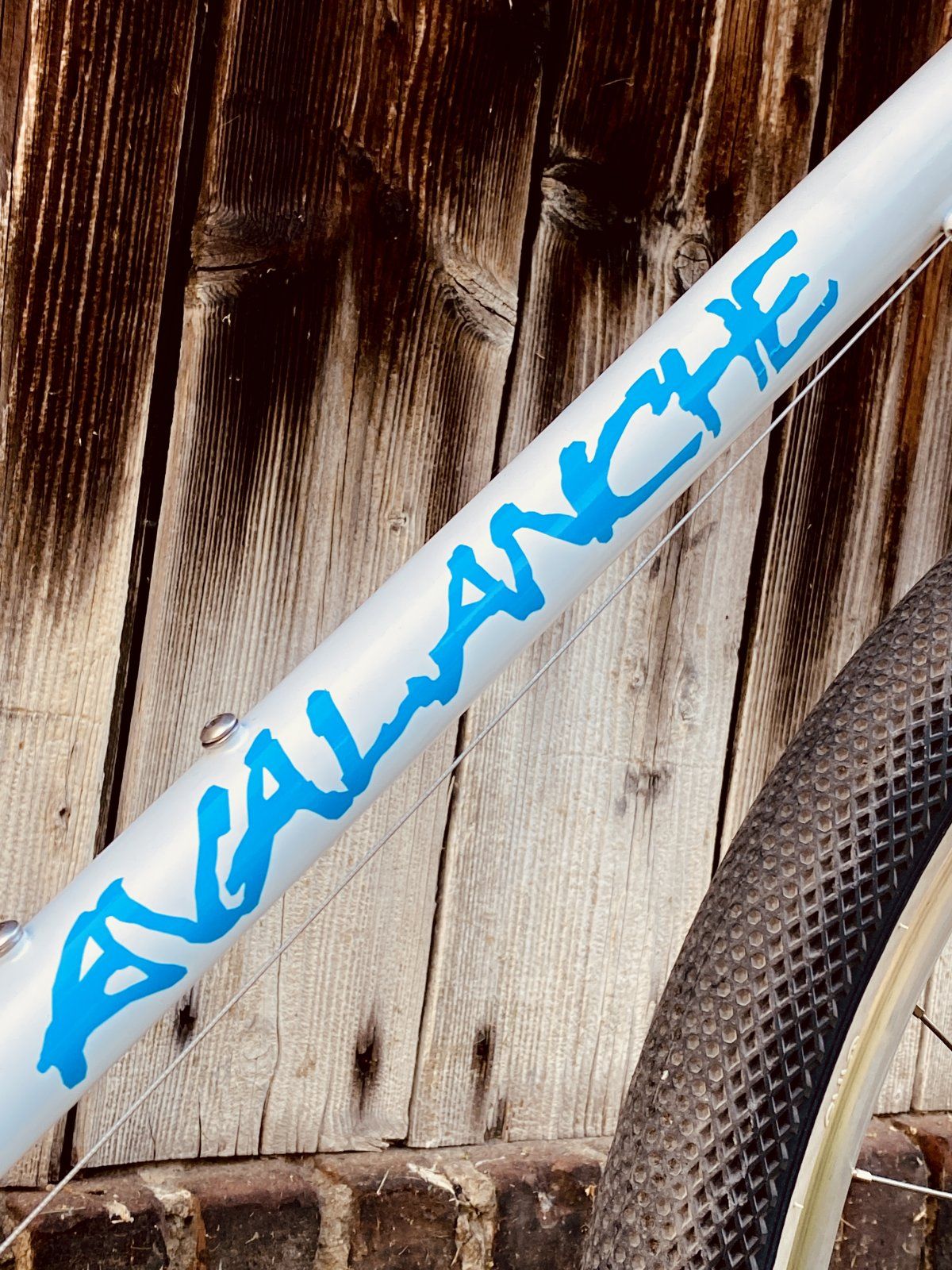

Nun mit Decals, angelehnt an das 87er Avalanche.

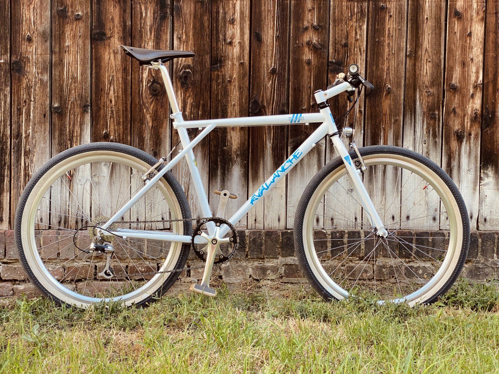

Mein neuer Liebling!

Ähem, Fehler gefunden, du hast die Schlappen doch auf links gedreht... kenn ich sonst nur von Schlüppis 8-)
Nee im Ernst, @tomasius erzähl mal was sind denn das für Pellen?

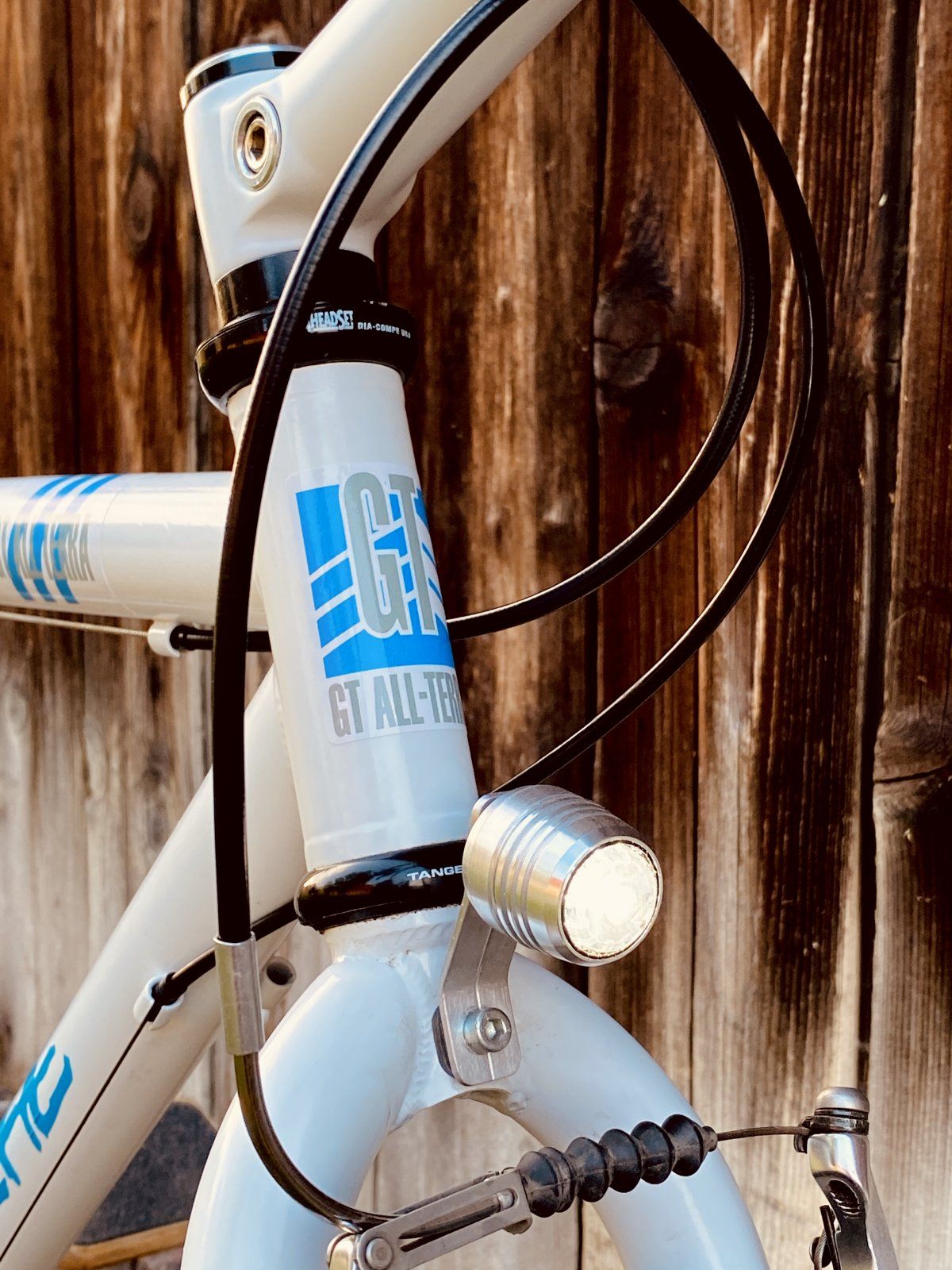

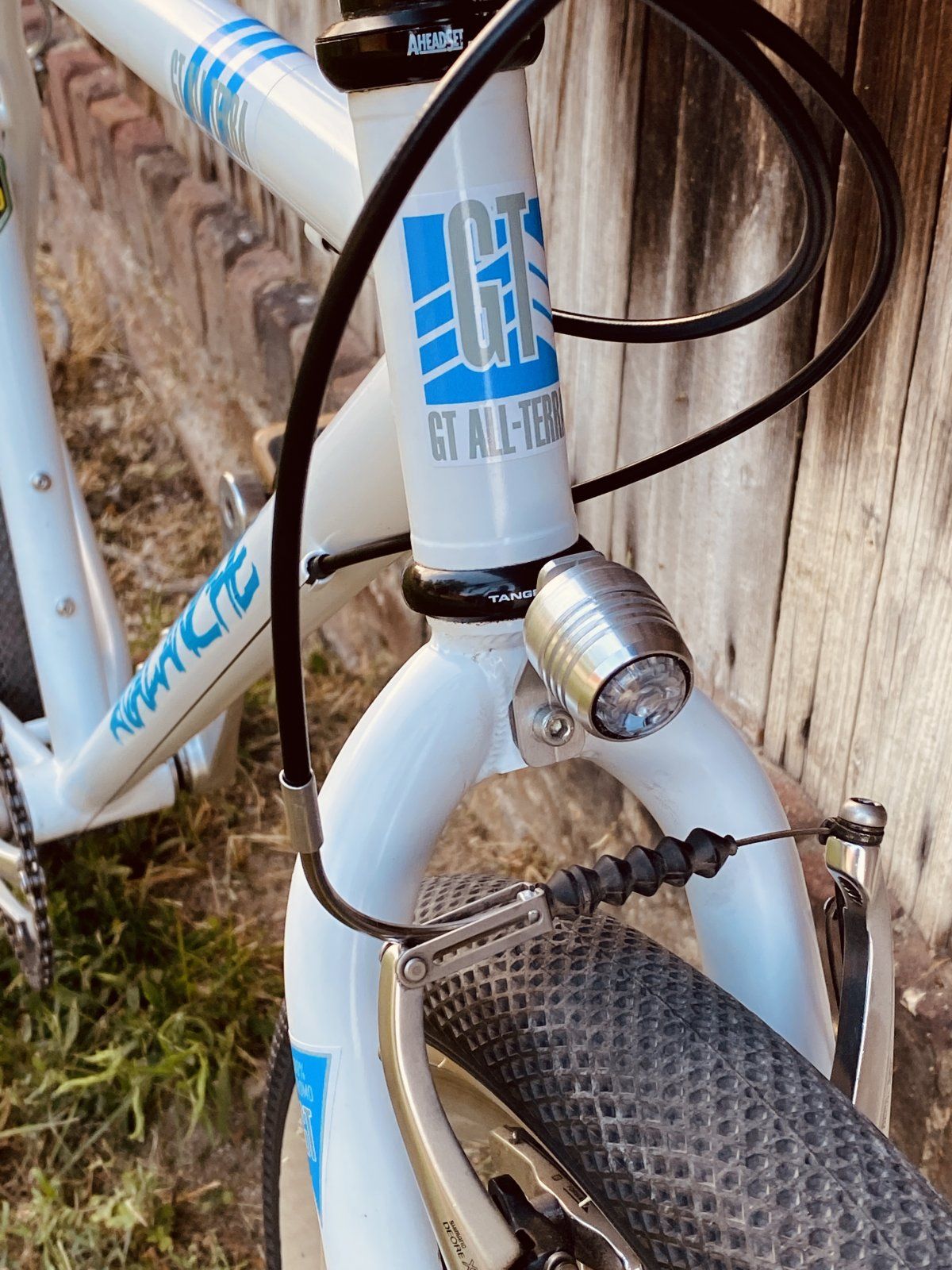

Das Licht ist eine einfache LED vom China Corner. In die hintere Abdeckung habe ich ein Loch gebohrt und dann eine Halterung gebastelt. Reicht um gesehen zu werden.
Die Gabel ist in der Tat eine P2 mit einer Einbauhöhe von 410mm.
Die Reifen sind Cult Vans Waffle.

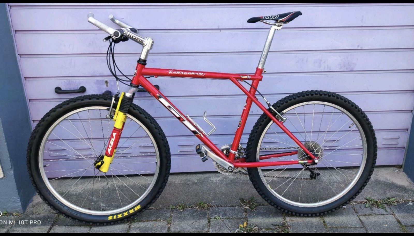

Ist-Zustand: ich bin so unsicher wegen den Reifen... Rat Tap Pass sollen so anfällig sein oder evtl. doch nur 1,75er Paselas? Die 55er Big Apple machen das Ding auf jeden Fall echt träge...

Ribmo fand ich bei Nässe gefährlich, war für mich einer der Gründe war den RTP zu probieren. Bin ziemlich zufrieden nach 2,5 Jahren.
@Papa76, was fährst Du den vorwiegend, Stadt oder Wald und Touren?
Den RTP in Standard finde ich in der Stadt und auf Schotter nicht sonderlich anfällig. Hatte hier schon mal erwähnt, das man für sich den Idealdruck finden muss. Weich genug für den Komfort und Pannenschutz und hart genug respektive Seitenwände. Hab mir zuvor nicht so einen Kopf gemacht um Reifen und Druck. So finde ich das manchmal ein bisschen nervig, aber noch lohnt es sich ;)
Einziges Manko, neben dem Preis, es gibt ihn nur als skinwall. Ansonsten schon ein prima (Spass) Reifen. Den Extra Light gibt es in schwarz, noch mehr spass, aber meiner Erfahrung nach anfällig. Die Erfahrungen muss wahrscheinlich jeder für sich machen.
Ansonsten gäbe es ggf. noch den Maxxis DHT. Selber nicht probiert, aber denke nicht das der sonderlich anders sein sollte als Paselas oder Ribmo, eben nur breiter (schwerer, ggf. träger, mehr komfort...). Abgesehen von der was auch immer Gummimischung und dem Gewicht, sind die alle 60TPI, was einen Teil der Komforts ausmachen sollte.
Dann gibt es noch den 26" Gravel King, aber ich glaube der ist ausverkauft.
Ach so und den Continental Speed King (Black Chili). Sicher ähnlich dem RTP, sieht aber mMn. optisch aus, wie eine Werbewand aus dem Fussballstadium. Das sollte dann schon irgendwie zum Gesamtbild passen, was sicher Geschmacksache ist.
