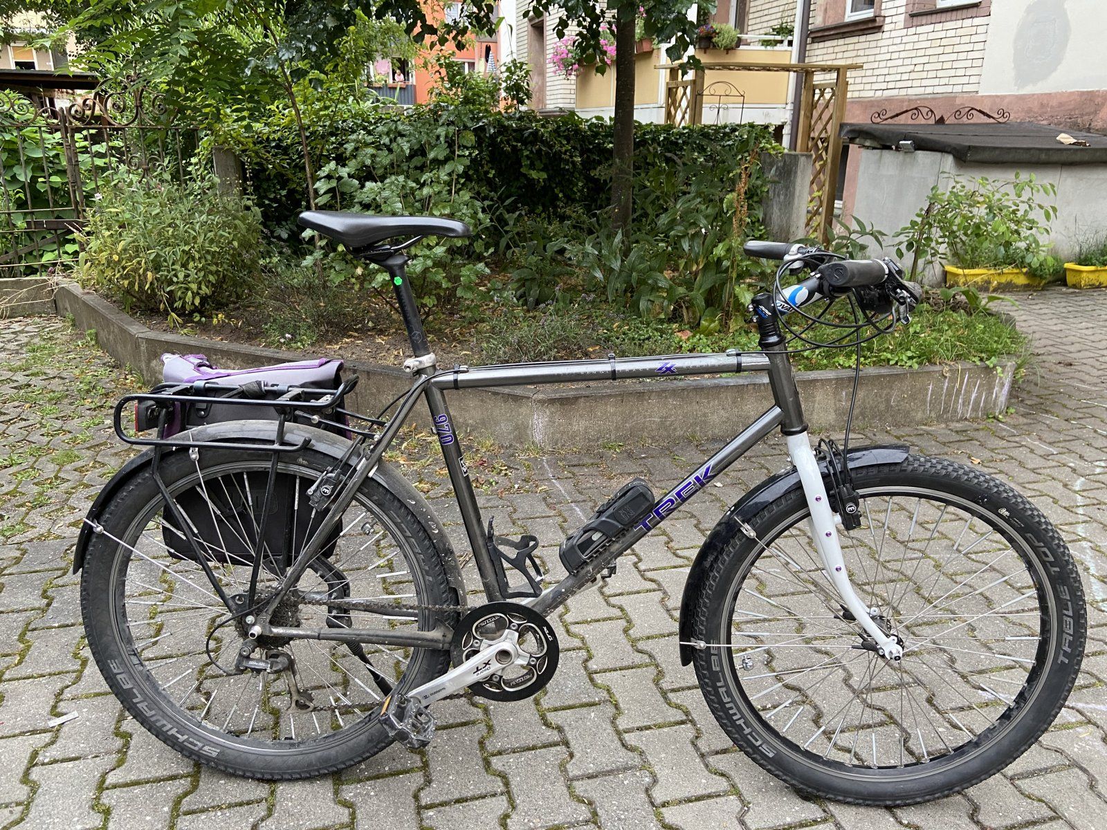

Letzte Chance um es lieb zu gewinnen… Noch nie so viel an nem Rad rum probiert um es dann trotzdem nie zu fahren:rolleyes:. Die RTP sind in echt verdammt schmal, für‘n 2.0er Reifen sind die knapp 500g dann irgendwie auch nicht mehr ganz so beeindruckend. Muss jetzt aber erstmal mit dem Luftdruck spielen. Und evtl. noch Schwalbe Aerothan Schläuche probieren…
