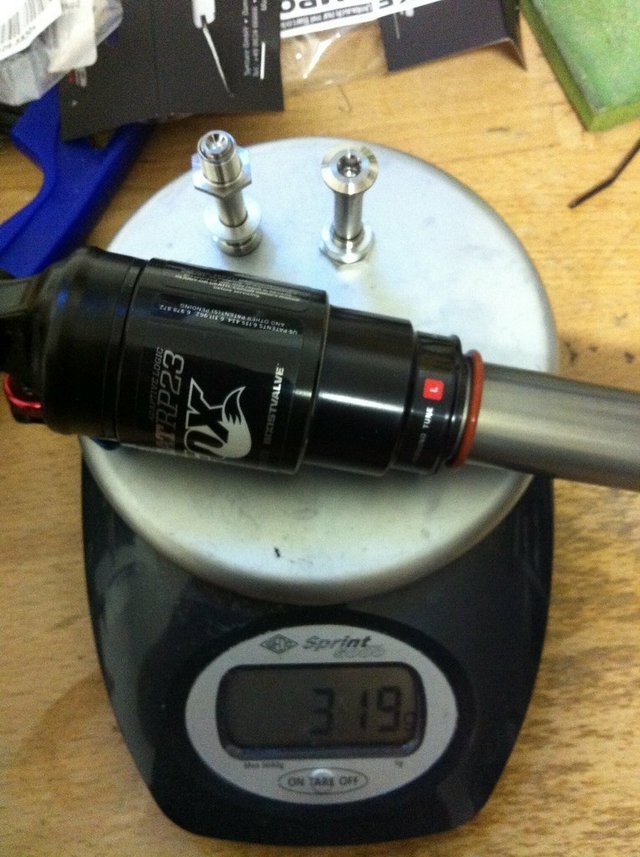

Weiß jemand, was das gewichtsmäßig ausmacht, ein Umstieg von DT auf Fox (inkl. Nagellagerkit)? Sei es ein LV RP23 oder ein anderer? Ich hätte so grob auf +100g getippt.
...DT auf Fox (inkl. Nagellagerkit)? ....

Cool, groÃes Dankeschön @Lhafty! +72g, ist ja sogar noch im Rahmen des Erträglichen. Auch wenn der LV RP23 wohl noch ein paar Gramm mehr auf den Rippen haben wird. Eine Idee, wo ich das einsparen könnte, habe ich schon .....
