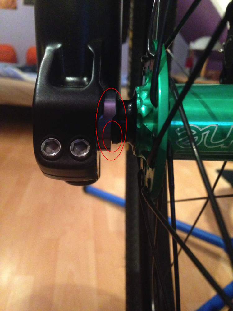

Ich kenne die Tune Nabe nicht, weiß also nicht wie sie aufgebaut ist.
Wie stelle ich mir "vorgespannte" Lager vor?

btw ohne die 5 geht es bei dir auch nicht spielfrei richtig ?
Also ich denen gesagt hatte , dass jemand z.b. 5 Scheiben fährt sagten sie nur ein axiales Spiel von 0,5mm wäre zu viel und das würde die Nabe nicht einmal im Neuzustand haben...
Also ich habe 2 Laufradsätze mit Tunenaben und bei beiden hinteren habe ich die Scheiben drin.Hatte mir mal ein Umrüstkit von Tune bestellt,selbst da waren die Scheiben dabei!?!?!
Allerdings halt immer hinten,vorne habe ich nichts drin.
Wenn ich die Hinterradnabe ohne einbauen würde,dann hat der Freilauf auf der Achse spiel.Vielleicht mach ich auch was falsch,aber ich wüsste nicht wie ich das Problem anders lösen sollte wie mit den Scheiben.
P.s Das eine Hinterrad fahre ich schon seit 3 Jahren so und das läuft und läuft und läuft..........:)
ja eben ich verstehe den seine Aussage auch überhaupt nicht,
die widerspricht sich mit anderen Aussagen von Tune die man in Anleitungen lesen kann etc.
und die Vorderradnabe läuft bei dir ohne Scheiben spielfrei in der 36 ?
ich habe nochmal geguckt und habe gesehen, dass zw. der Gabel und der Nabe noch eine kleine Lücke ist.
die Achse ist angezogen. Ich könnte jetzt den Gabelholm an die Nabe andrücken und die Klemmschrauben anziehen.
Und genau den Spalt kannst (musst du) mit Passscheiben auffüttern.
Da passiert der Gabel nix.
Der Tunemitarbeiter hat dich sicher falsch verstanden.
Ich habe einem Kollegen (Lyrik/ gleiche Nabe) mal einen Kupferring besorgt weil er den gleichen Ärger hatte.
Beidrücken würde der Gabel nicht gut tun.
Ja,bei beiden Vorderrädern.
Hab aber auch die 20mm Achse verbaut.Selbst bei der 15mm Nabe ist mir nichts aufgefallen,weder bei der Fox noch bei der 350 CR.
aha...
bei meiner fox 34 ging es auch aber da wurden ja die Gabelholme durch die Achse aneinander gepresst
was bei der 36 ja nicht der fall ist und da habe ich eben die Lücke da oben ...
