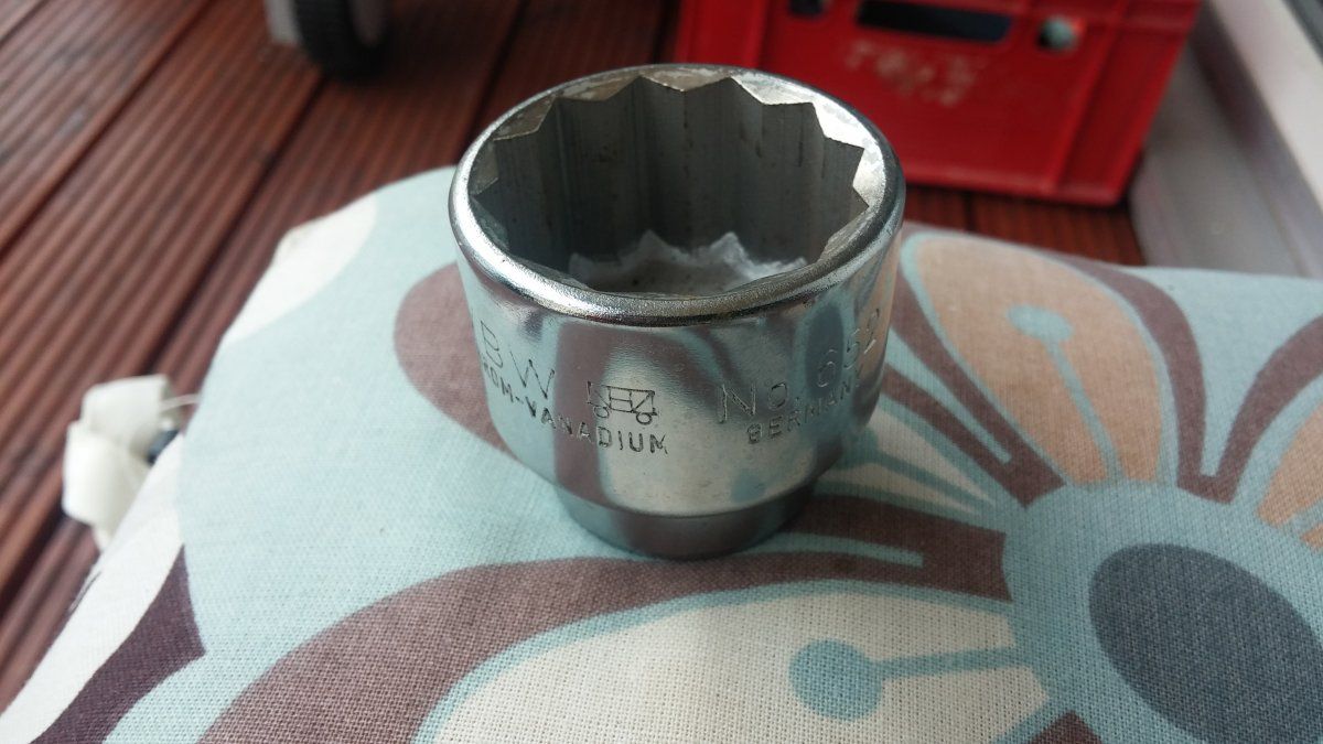

Die passt, normale 32er nuss
hat am unteren rand außen eine kleine fase damit nicht den Lack an der Krone beschädigt.
kann man mit der flex in 1min selbst machen
