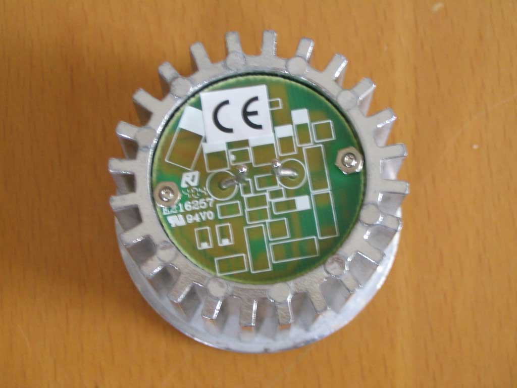

Hallo,
ich hatte mir eine mal vor ca. 2 1/2 Wochen bestellt.
Hier die Bilder zum Leuchtmittel.
Gruß Dirk

Die Linse sieht aus, wie die Kollimatorlinse, die ich auch in meinen Lampen verwende.
Die Platine ist zumindest von der sichtbaren Seite nicht besonders üppig bestückt :p .
Sollte tatsächlich eine 3W-LED verbaut sein, müsste auf der Platine eine Konstantstromquelle mit nahezu 100% Wirkungsgrad verbaut sein. Zusammen mit dem Gehäuse wäre das dann fast ein Schnäppchen, aber da das Teil von Conrad kommt glaube ich nicht daran bis mir jemand das Gegenteil beweist.

Hallo,
auf der Rückseite der Platine (Luxeon) steht 3 W, glauben wir also der Angabe von Conrad.
Hier nochmal Fotos vom Innenleben.
Gruß Dirk
Gruß
Raymund
HAllo Raymund
mit ein bischen optimismus könnten die Angaben doch stimmen.
Wenn ich die 12V mit 300mA multipliziere kommen 3,6W raus.
Und 3W / 3,6W ergibt einen Wirkungsgrad von 83%. Mit einem Schaltregler sollte das machbar sein. Oder?
Gruß Armin

Dirki schrieb:
Hallo,
Gruß Dirk
Hallo und hoppala!
Das Pic hatte ich vorhin gar nicht so genau in Augenschein genommen.:cool:
@Raymund Und ob da ein Schaltregler drin ist! Ich denke mal, dass das DIE LED-Funzel für die Notlichtfunktion ist. :daumen:
Komplett und hoher Wirkungsgrad ~83%:daumen:
Gruß Armin
