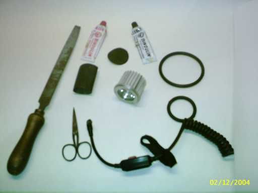

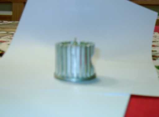

Hallo
Hab auch ein wenig gebastelt
Mit Halbrundfeile bis auf Grundkörper
Mit Fahrradschlauch überzogen
Kabel von alter Smart Lampe angelötet
Abdeckscheibe (einige Lagen Folie wird im Fensterbau verwendet)
Mit Bindulinkleber verschliesen(davor Stifte kürzen)
Mit Gummiring befestigen
Fertig
Gruß Lusy

lusy schrieb:
Hallo
Fertig
Gruß Lusy
Respekt :daumen:
sieht super aus! Würde vielleicht noch eine andere Halterung verwenden!
