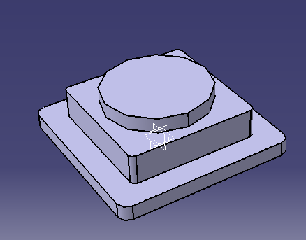

wenn ich das richtig sehe, hast du den SMD Kurzhubtaster mit LED von PCB Components im Einsatz oder? Bin da gerade dran eine Abdeckung aus Silikon für den Schalter zu machen. Bei Interesse kann ich dir ggf. mal die CAD-Daten schicken.
Ich bin noch nicht ganz im reinen mit mir ob ich den Taster am Gehäuse verbauen will oder diesmal eine Lampe mit Kabelfernbedienung mache...
Wie willst du die Silikonabdeckung machen bzw. im Gehäuse befestigen?
Bin ich auch am überlegen aus Platzgründen.
Also entweder die Silikonabdeckung einkleben oder alternativ dagegenspannen über nen überstehenden Rand.
