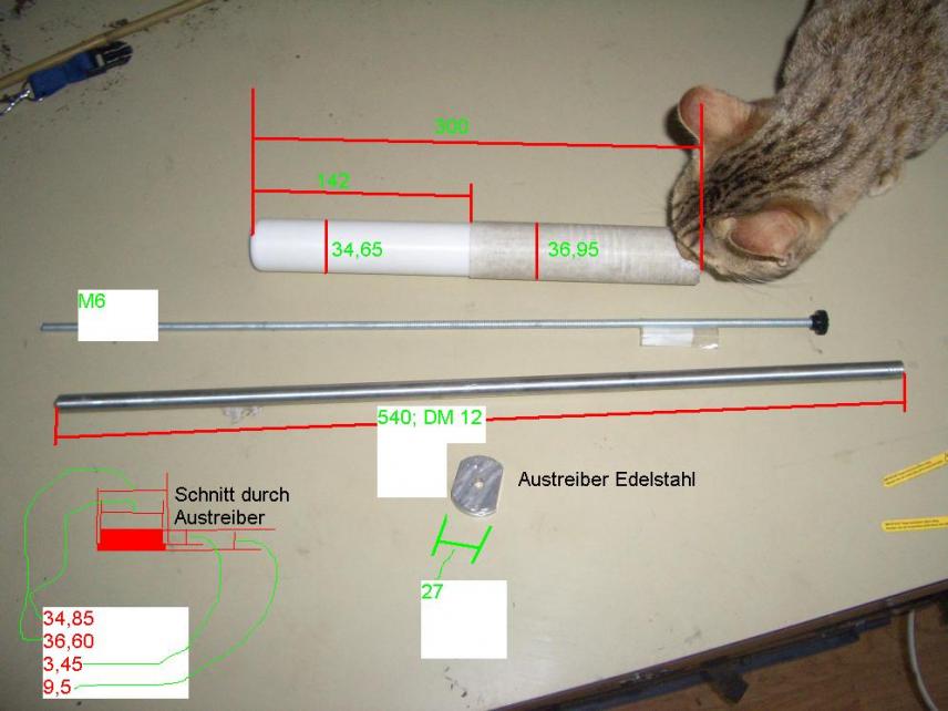

ich habe mir mal Werkzeuge zum Buchsenwechseln für 35er Standrohre gebaut.
Verleihen oder verkaufen würd ich es nicht, aber ein Buchsenwechsel hier bei mir sollte kein Problem darstellen.
Und irgendeinen Konus zum Einstellen hab ich bisher nicht gebraucht..

ich bin da auch kein Freund des wilden Klopfens, so bald da etwas ein bisschen verkantet, geht da ein bisschen kaputt. So ist meine Devise. Vor allem wenn man Stahlringe durch Alu hindurchbefördert. Deswegen hab ich mir dieses "Werkzeug" besorgt, bzw. hergestellt.
Die (Gewinde-)Stange zum Herausklopfen der Buchsen von unten, mit dem kleinen runden Teil, was an den Seiten abgeflacht ist. Das ist auch mit einer Stufe versehen, dass es richtig in die Buchsen passt und nicht verkippen kann.
Das weiße Teil hab ich zum Einschlagen der Buchsen. Hab es schön lang gemacht, damit es gleichzeitig die Buchsen führt.
Die Tiefe der unteren Buchsen hab ich vorher ausgemessen und die Neuen auf +-3 mm eingeschlagen.
MfG
bAd_taSte

Geile Mietze auf dem Bild! :daumen:
Genau sowas hab ich gemeint mit dem Kunststoffteil!
So werde ich die Einpresshilfe fertigen!

Der dünnere Teil ist so lang, damit er die Buchse beim Ansetzen führt. Sonst kann sie sich verkanten.
Das dickere Ende ist so lang, weil man es ja irgendwie auch halten können muss. :daumen:
