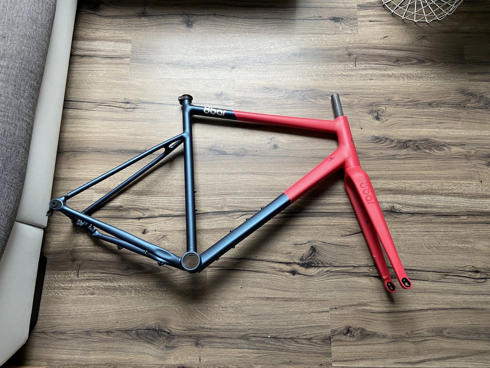

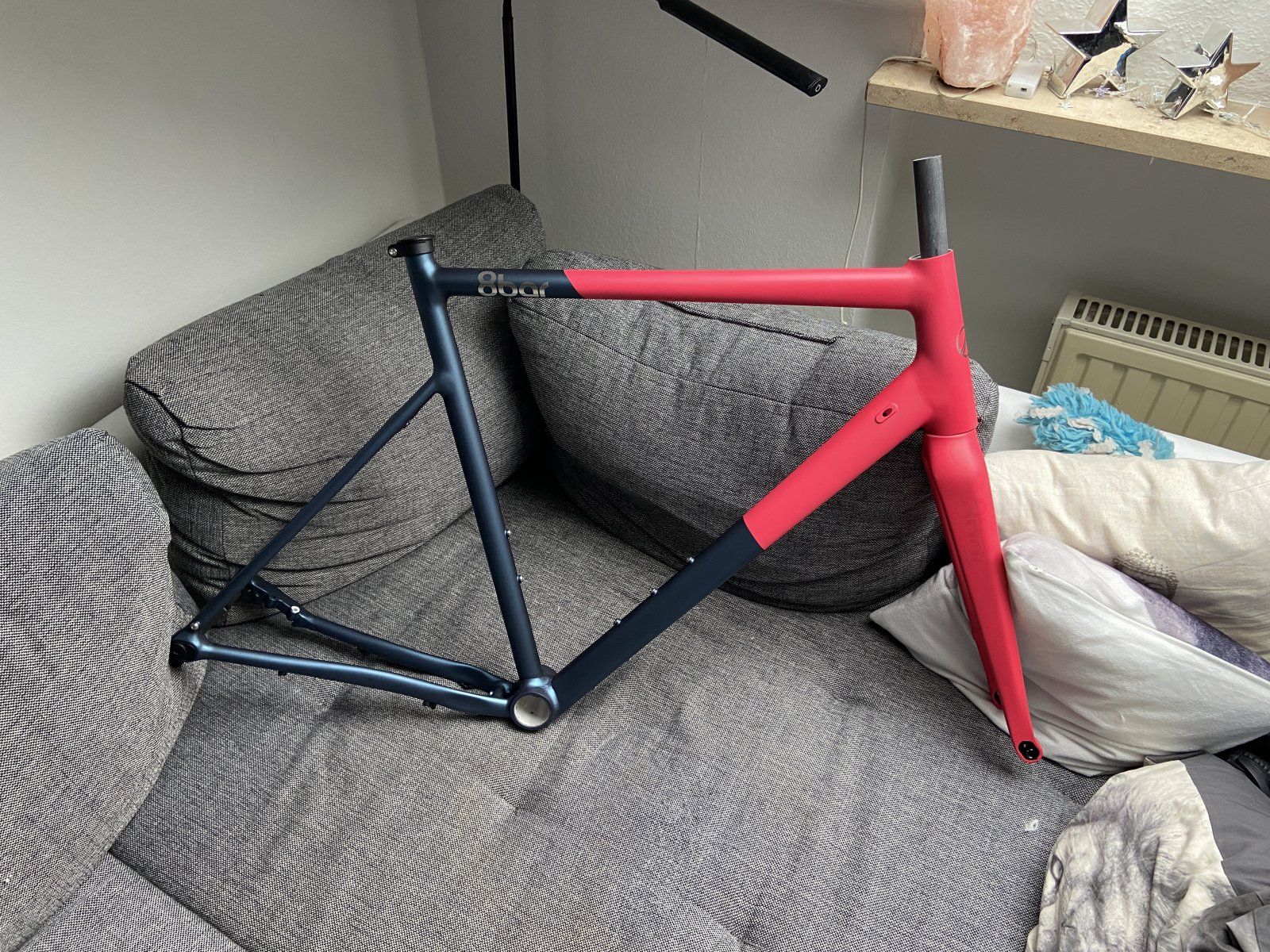

Kam gut verpackt an! Das auspacken war die reinste Freude :D
Und natürlich gibt es das ganze jetzt in seiner vollen farblichen Pracht!
Selbst gewogen:
Gabel ungekürzt: 458 Gramm
Rahmen (XL) inklusive aller Schrauben und Befestigungen für Leitungen, Schaltauge, Sattelklemme und Plastik Transport Achse, die die Flipchips sichert: 1.914 Gramm
Hab jetzt nicht soo viele Vergleichswerte gesehen aber ich denke das ist Okay.
Das Paar Steckachsen noch nachgewogen. Glaube das Gewicht geht in Ordnung.

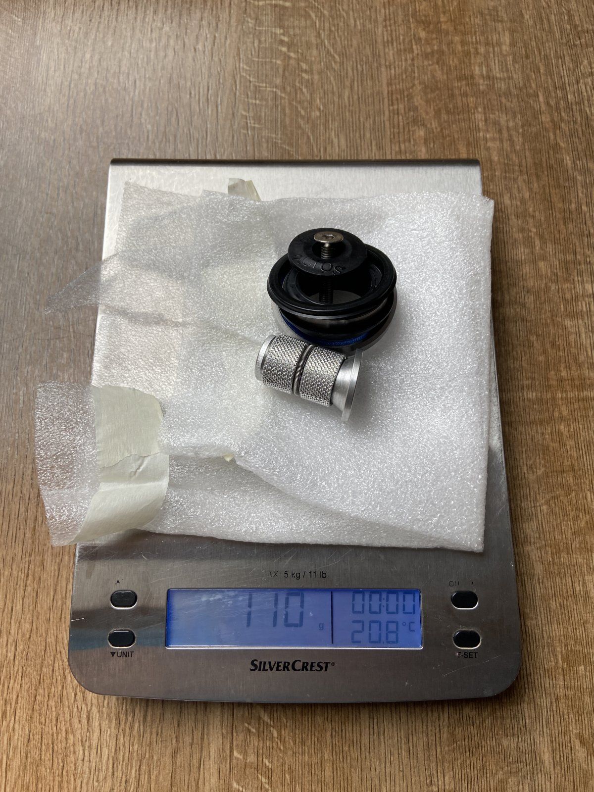

Steuersatz, Aheadkappe (Acros) und Gabelkralle liegen auch bei. Werd ich aber teils tauschen, zumindest die Aheadkappe (Wolftooth) passend zu den Spacern.
Ich denke mal ich werde heute Abend oder spätestens Morgen Nachmittag mal ein bisschen Folie anbringen. :lol:
