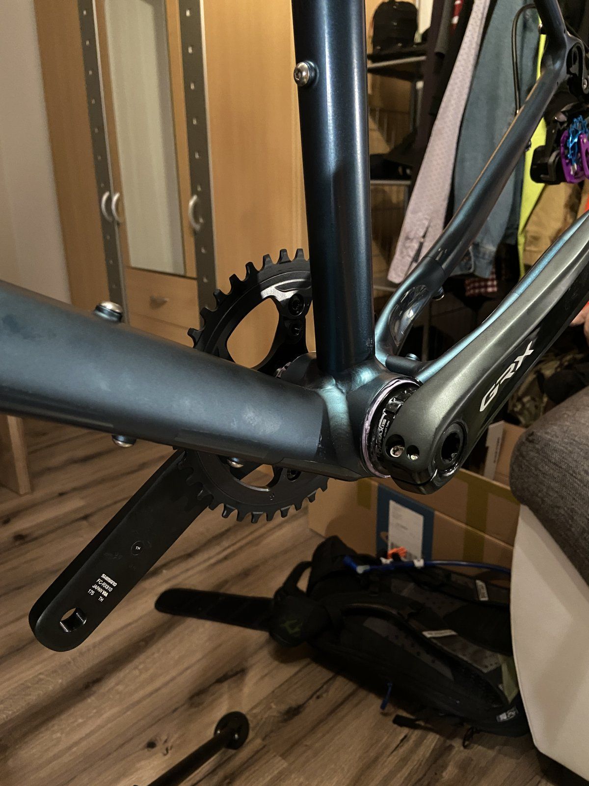

Innenlager eingepresst. Und ein bisschen den Rahmen eingesaut :anbet:
Kurbel war dann auch zügig dran. Sitzt ohne Spiel und läuft sauber.

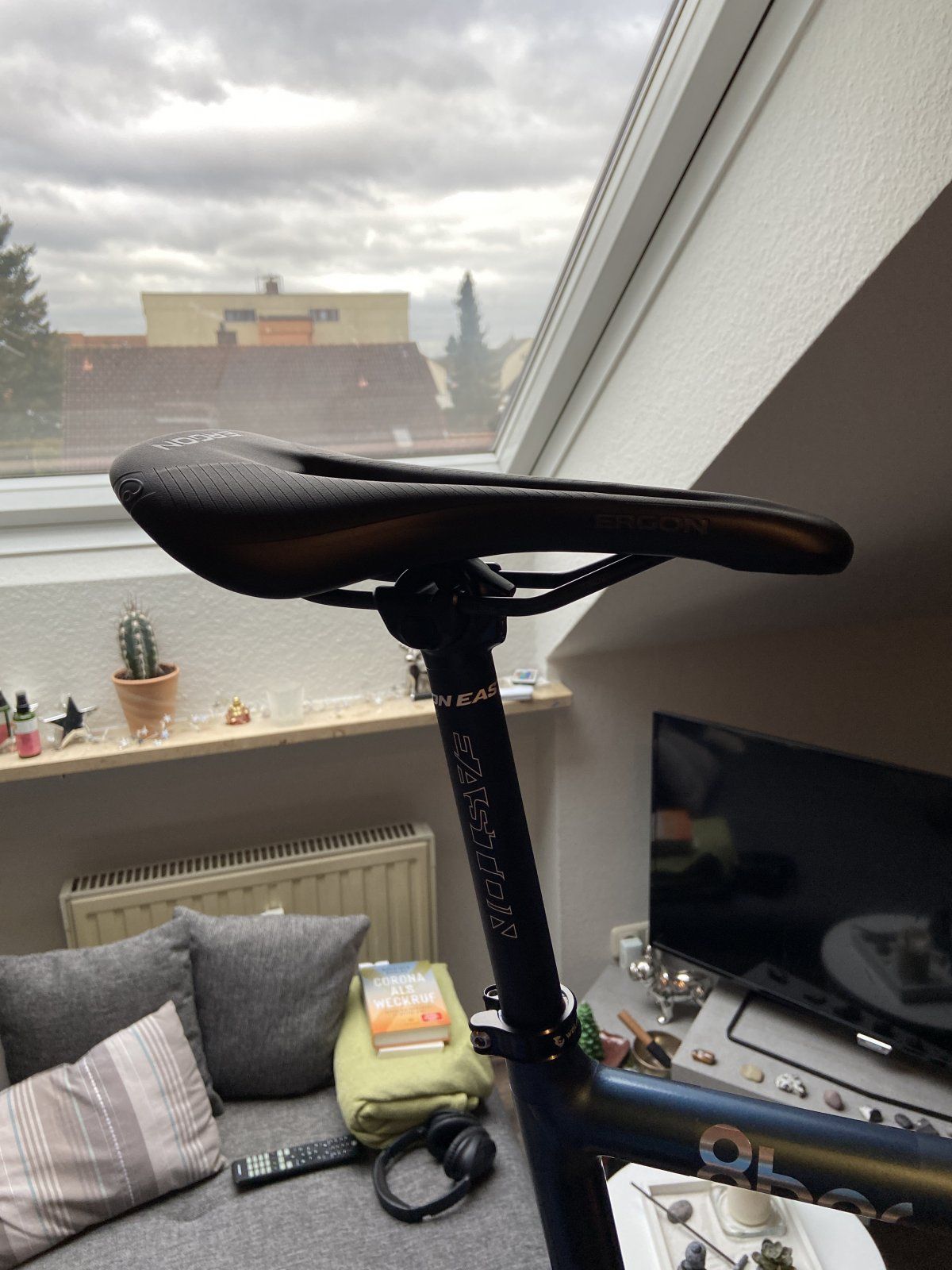

Dann kamen heute noch der Sattel und die 2 Flaschenhalter ans Rad.

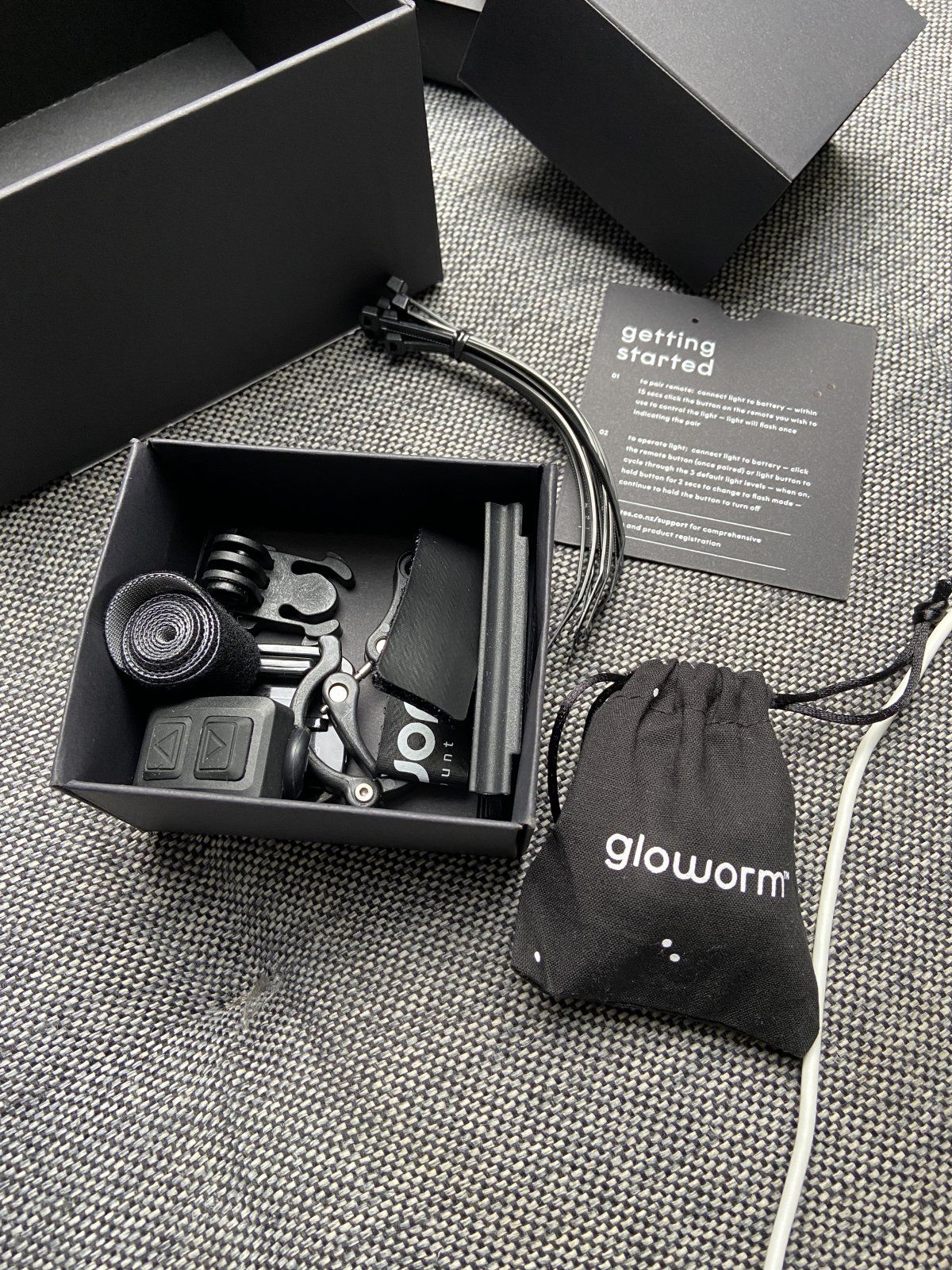

Gloworm Alpha 1200 ist eigetroffen.
Bisher finde ich Haptik, Verarbeitung, Verpackung etc. sehr gut!
Ein paar Eindrücke:
Lampe + Akku:
Zubehör inklusive Ladegerät, Fernbedienung, Verlängerungskabel für Akku und Lampe, verschiedene Halter und Linsen um den Lichtkegel anzupassen.

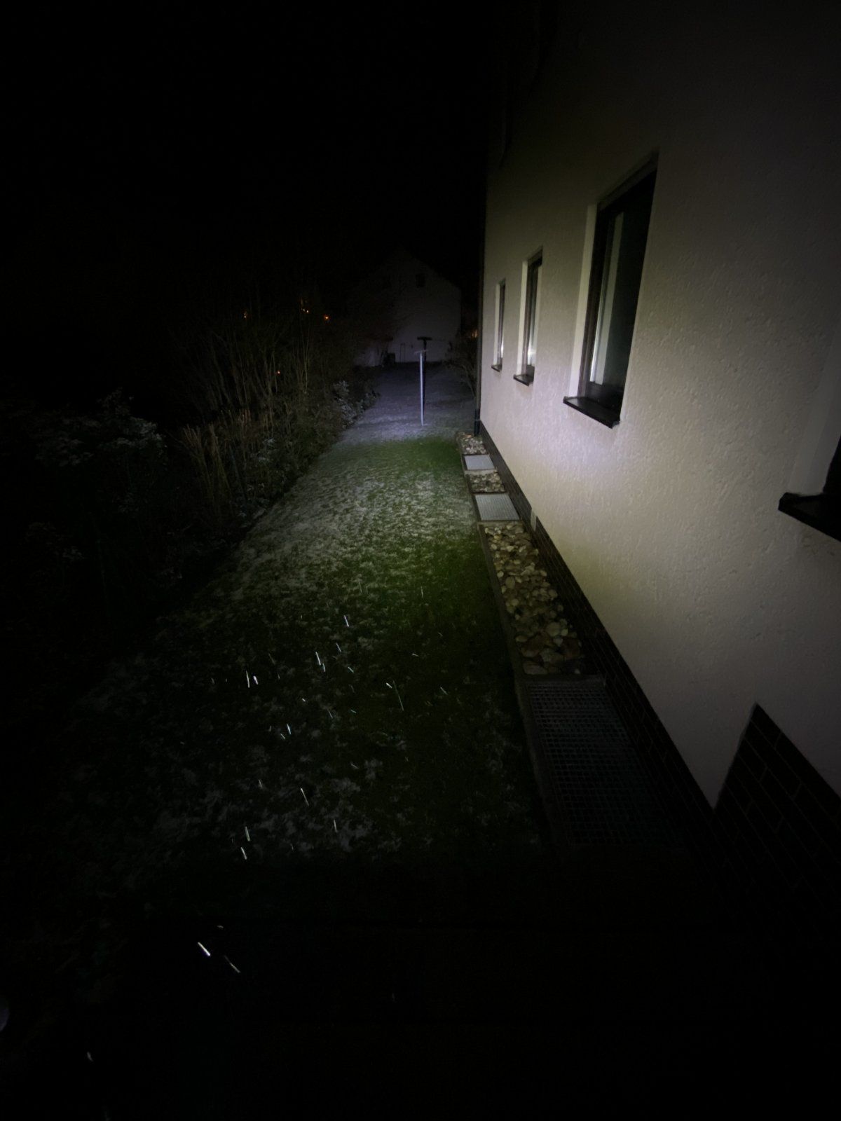

Was da so an Lichtleistung rauskommt werd ich heute Abend mal hinter dem Haus in Erfahrung bringen :D
Hab eben mal versucht das Lichtbild ein bisschen einzufangen. 🙂
Linse besteht momentan aus 1x Spot und 1x Flood.
Habe die Lampe in der Hand gehabt deswegen variiert die Ausrichtung auch, ich denke jedoch man erkennt zumindest die unterschiedlichen Stufen und die Art der Ausleuchtung ganz gut.
Allerdings wirkt der Bereich vor der Alpha sehr dunkel im vergleich zur günstigen Lampe, was allerdings wohl dem Winkel der Kamera etc. geschuldet ist. Mit bloßem Auge ist die Ausleuchtung in jeder Hinsicht besser.
Ich weiß nicht auf wie viel Interesse das hier stößt aber eventuell nutzt es ja mal irgendwann irgendwem 😅
Zur Referenz erstmal eine günstige Lidl Lampe, keine Ahnung wie viel Lumen. Für mich eigentlich nur als Tagfahrlicht tauglich um gesehen zu werden LINKS und die Alpha mit angegebenen 70 Lumen im Dim-Modus RECHTS daneben.
Dann einmal die LOW Stufe mit 400 Lumen LINKS und die MED Stufe mit 850 Lumen RECHTS
Hier wurde die Lampe auf dem rechten bild etwas weiter nach vorne ausgerichtet als links.
Und 1200 Lumen High Modus
in dem die Lampe 2 Stunden leuchten soll.
Auch etwas höher/nach oben ausgerichtet.
Ich denke für meine Zwecke mehr als ausreichend und selbst mit dem kleinen Akku komme ich in der LOW Stufe auf 9 Stunden und MED auf 4 Stunden Leuchtdauer (Herstellerangabe). In der Tagfahrlicht/DIM Einstellung sind glaube ich 2 Tage Laufzeit angegeben.

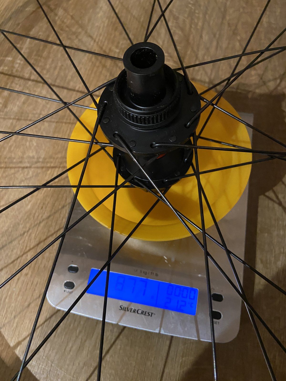

So heute war DPD da und der LRS kam :love:
Detailbilder folgen hoffentlich morgen. Mein erster Eindruck ist sehr sehr gut!:D
Hier schon mal ein grober Vorgeschmack und das Gewicht:
HR: 877 Gramm VR: 746 Gramm
Alles bereits inklusive Tubeless Band macht 1.623 Gramm für den LRS mit 28 Lochzahl.

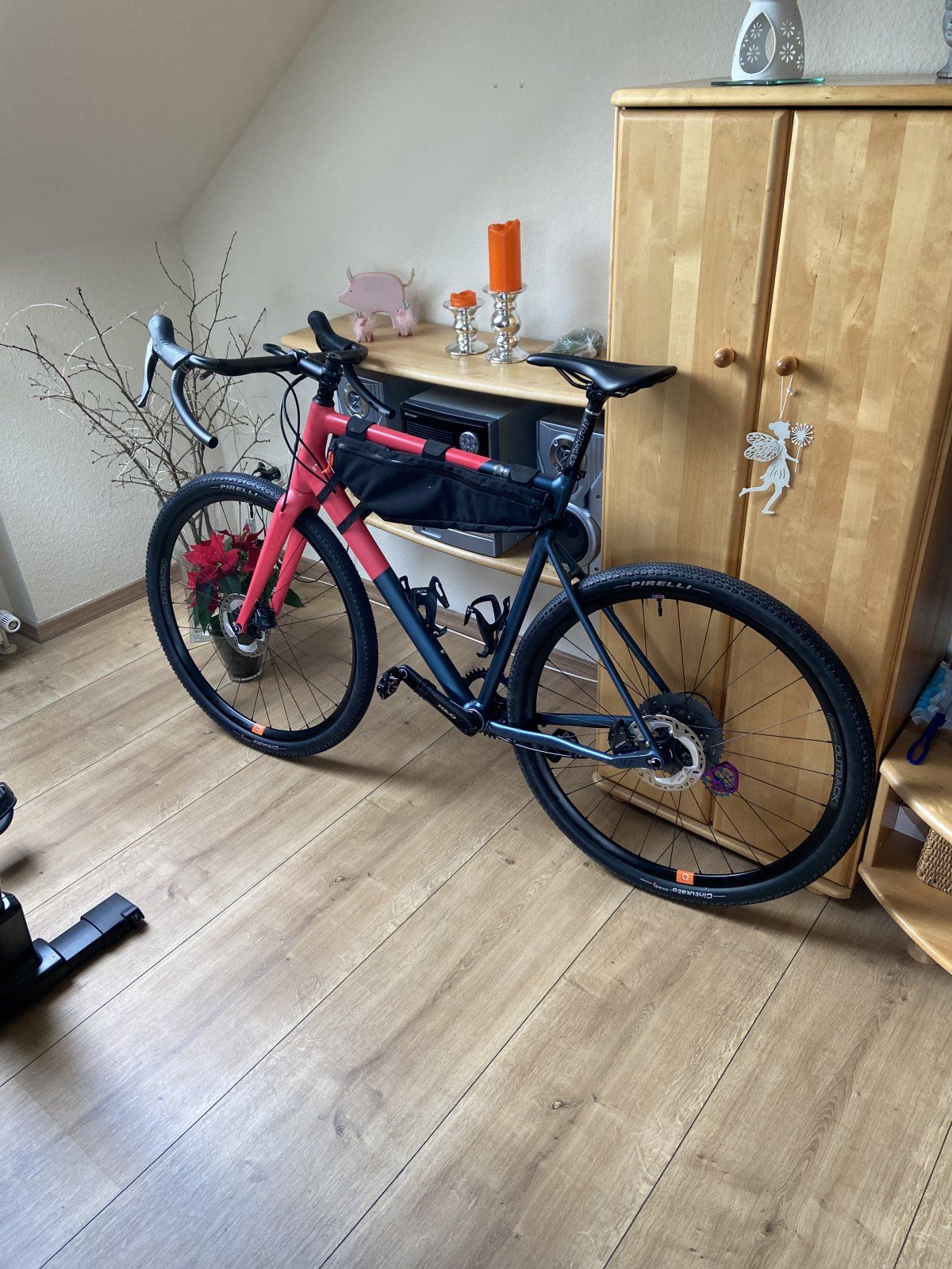

Aber hier mal ein Bild vom Rad, wie es momentan dasteht. (Restrap Frame Mag Large)
Fertigstellung ist für das kommende Wochenende geplant.
Es fehlt noch die Kette, einstellen der Schaltung, Bremsen müssen nochmal entlüftet werden. Da graut es mir schon wieder davor einen vernünftigen Druckpunkt hinzubekommen :wut:
Lenkerband wird nach den ersten 1-2 Probefahrten gewickelt und dann auch der Gabelschaft gekürzt.
