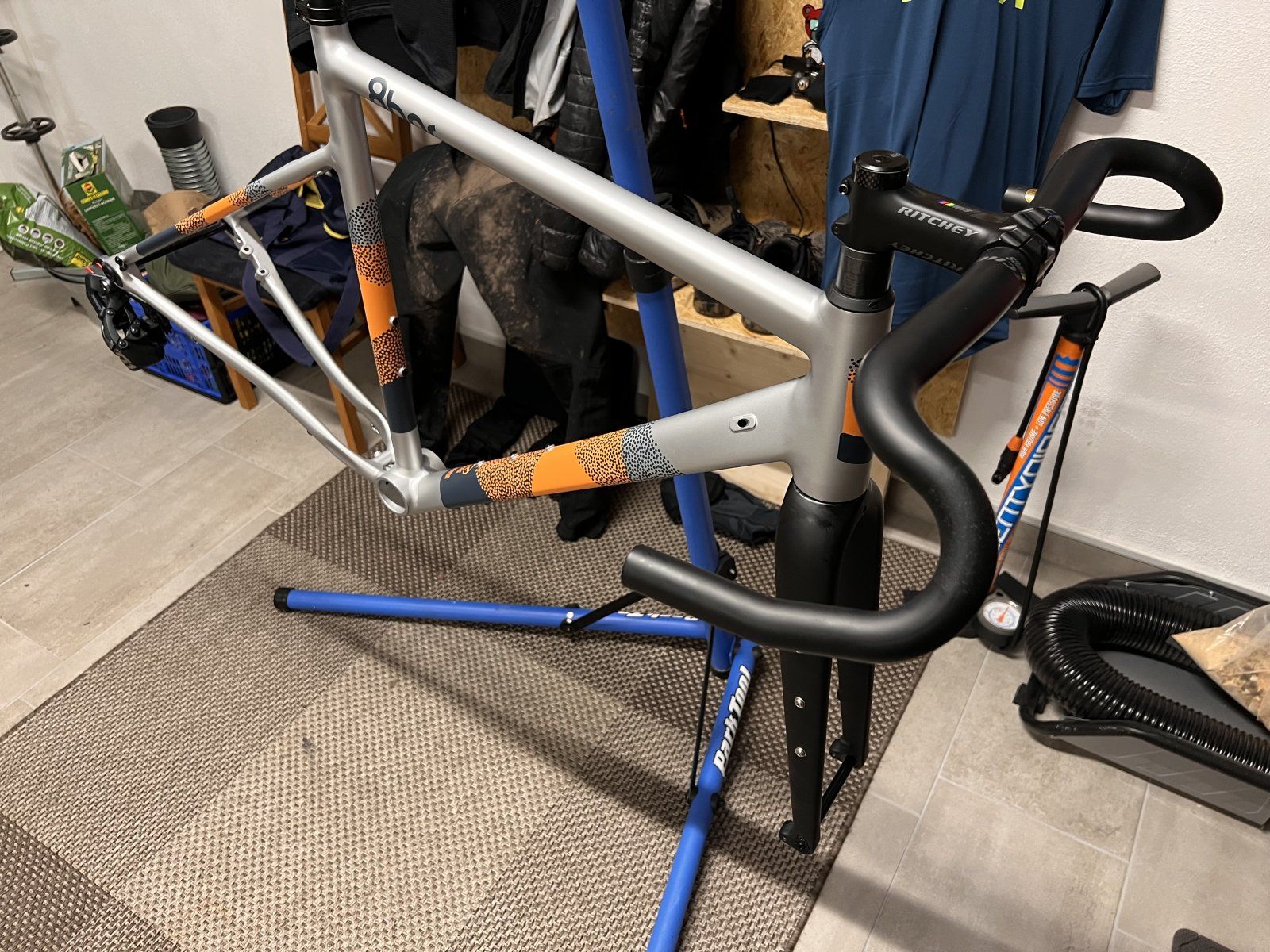

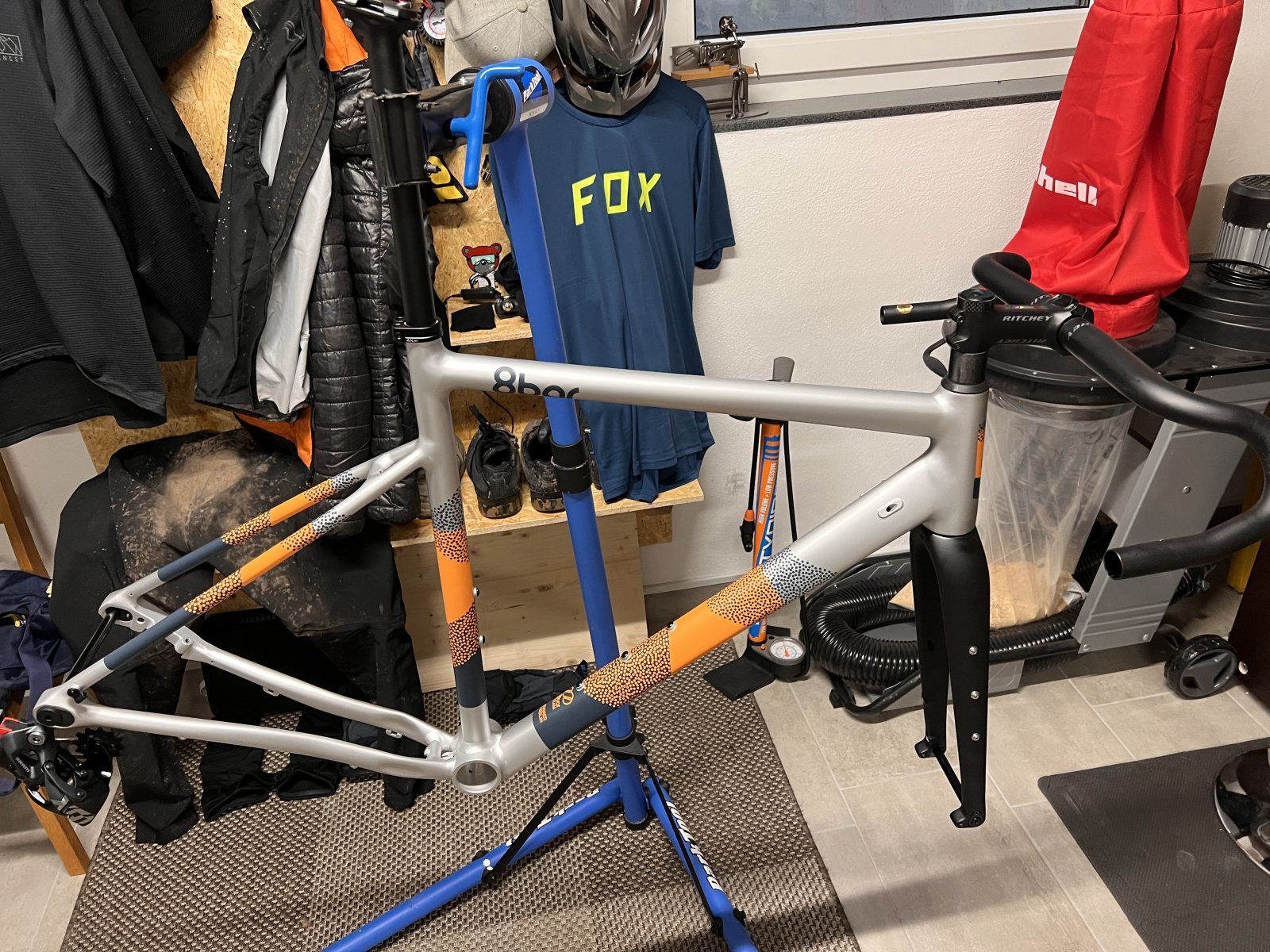

@basti.rlp die Verfügbarkeit von Teilen ist eine Katastrophe. Ich bin heilfroh am Anfang alles bestellt zu haben bevor ich wusste welcher Rahmen es wird. Gruppe stand für mich fest und so konnte ich lange genug suchen und hatte Vorlauf. Teile sind alle da nur die Zeit zum fertig bauen ist momentan rar gesät.
Für meine Freundin suchen wir momentan auch ihr erstes Gravel Bike. Selbst aufbauen lasse ich da jetzt lieber mal die Finger von. 😒

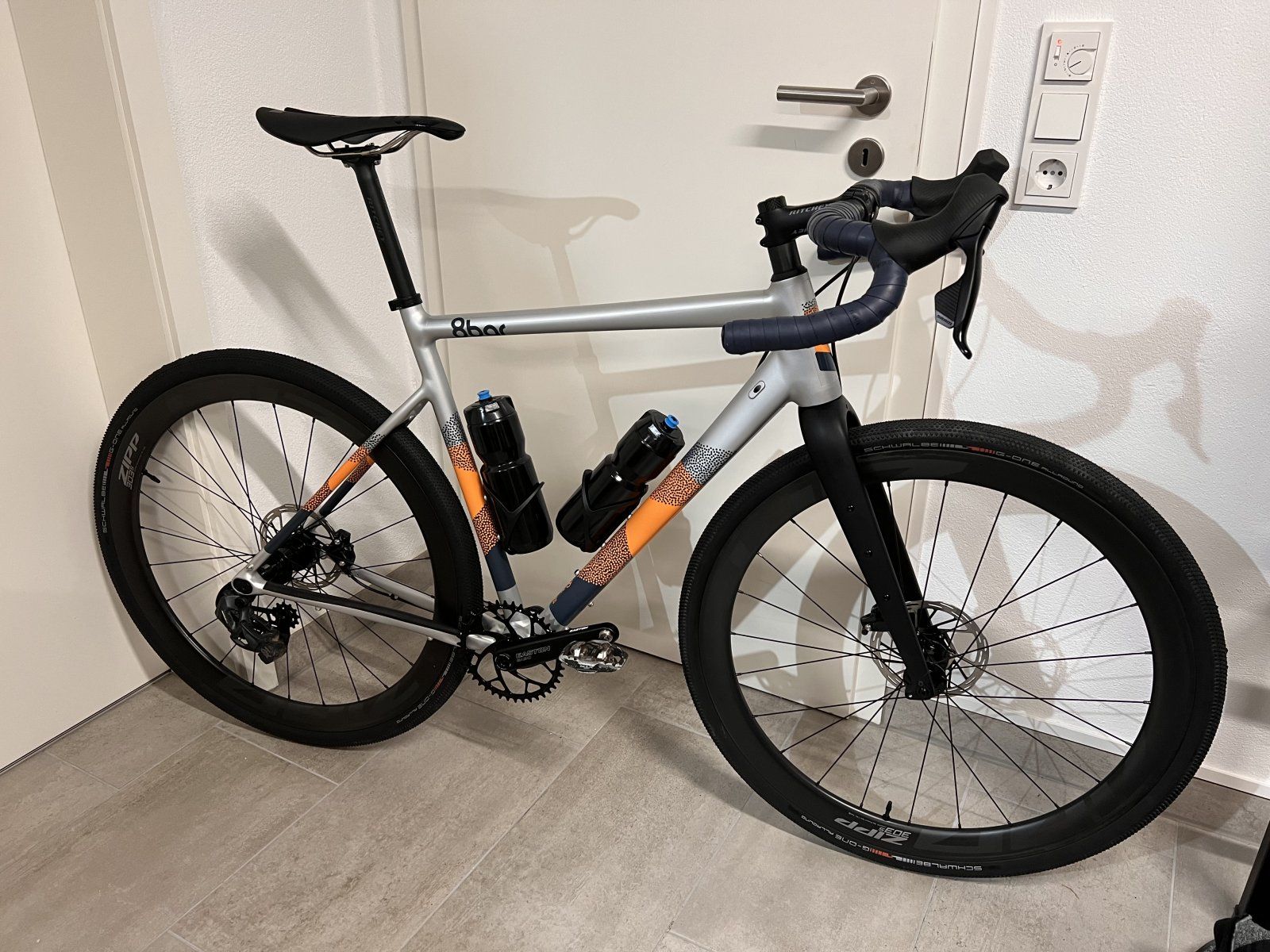

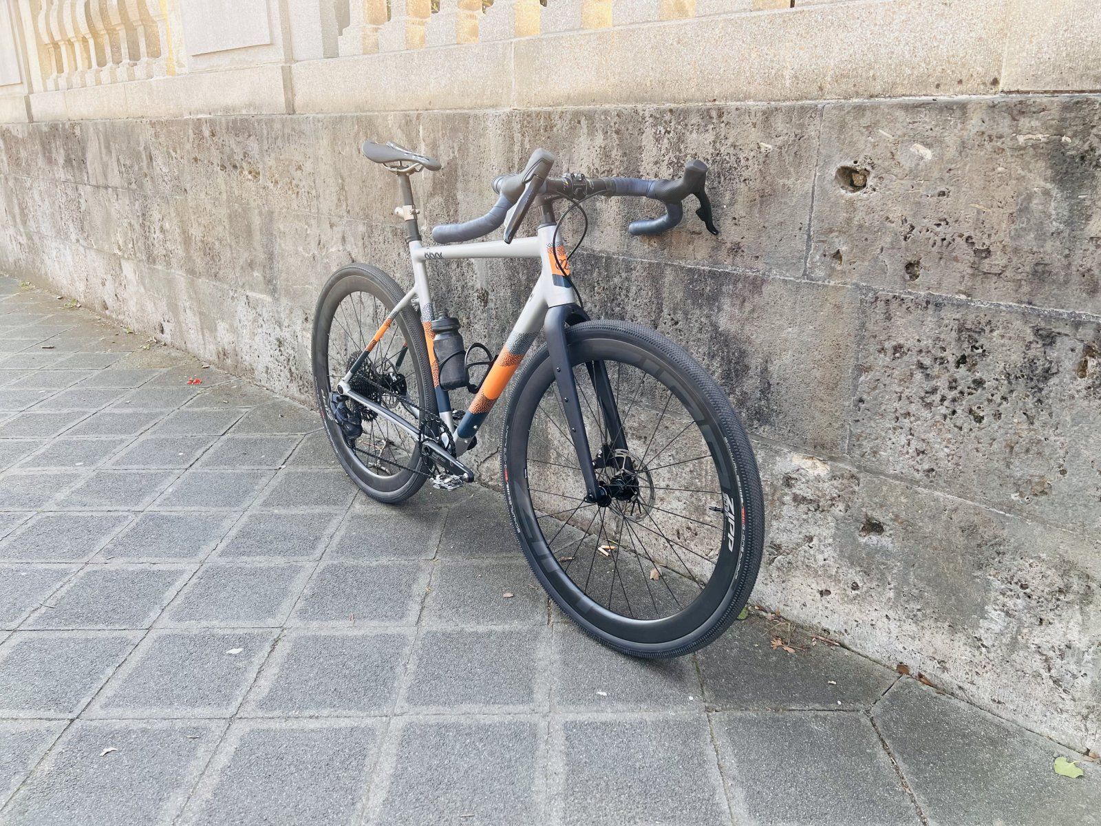

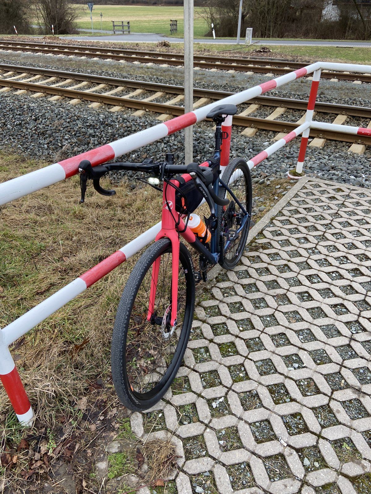

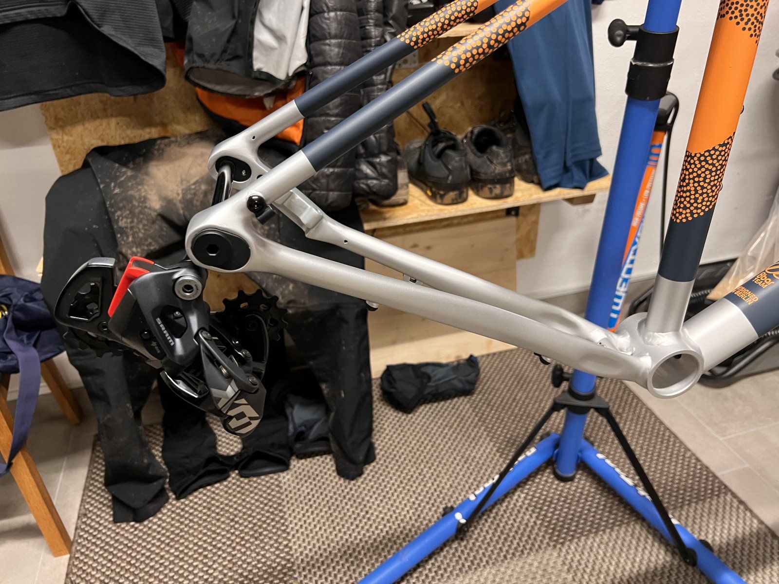

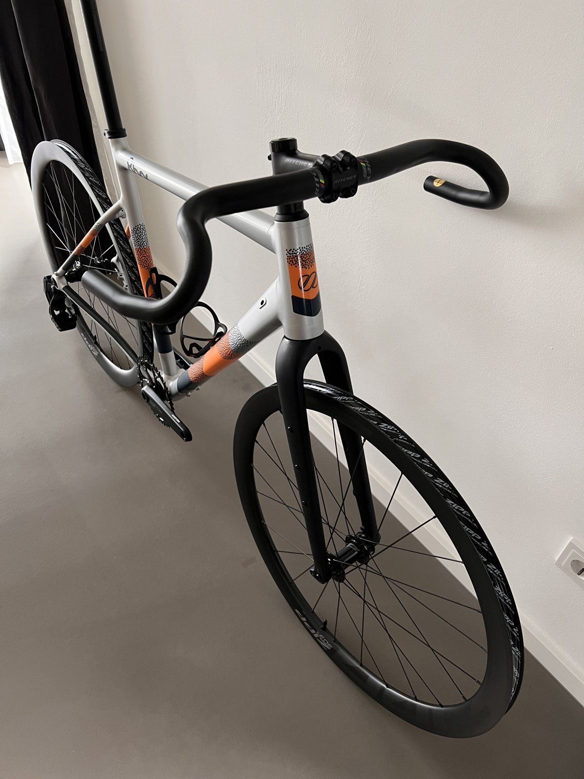

Die erste Probefahrt ist beendet :D
Macht Laune! Schaltet ohne Probleme oder irgendwelche Störgeräusche. Nichts klappert oder knarzt. Die Bremsen schleifen nicht. Bisher alles wunderbar. ☺️
Was noch fehlt: Spacerturm kürzen wenn ich die finale Höhe habe und Lenkerband wickeln 😒😅
davor graut es mir schon haha.
Lediglich die Bremskraft hat mir am Anfang etwas gefehlt bzw. kam mir sehr schwach vor. Nach einigen Bremsungen viel mir ein, dass sich das ja erstmal "einbremsen" muss und wurde auch schon deutlich besser nach einigen Bremsungen und ca. einer Stunde ausfahrt.
Andererseits bin ich die letzten Wochen ja nur meine Magura MT7 am Mountainbike gefahren und die packt mit 203mm Scheiben vorne und hinten ja sowieso nochmal ganz anderes zu 😅
Auch die Beleuchtung sitzt einwandfrei:
Finale Bilder gibts dann hoffentlich nochmal wenn alles fertig gemacht ist inklusive Lenkerband und ohne Tasche. Mal die Kamera der liebsten Testen 😁
EDIT: Reifen sind die 45mm Variante in 28 Zoll (Pirelli Cinturato-Gravel-Hard). Mehr würde ich in den Rahmen auch nicht stecken wollen und wäre auch nicht freigegeben laut 8bar.
Schöne Woche euch allen!
Anhang anzeigen 1408396Anhang anzeigen 1408397

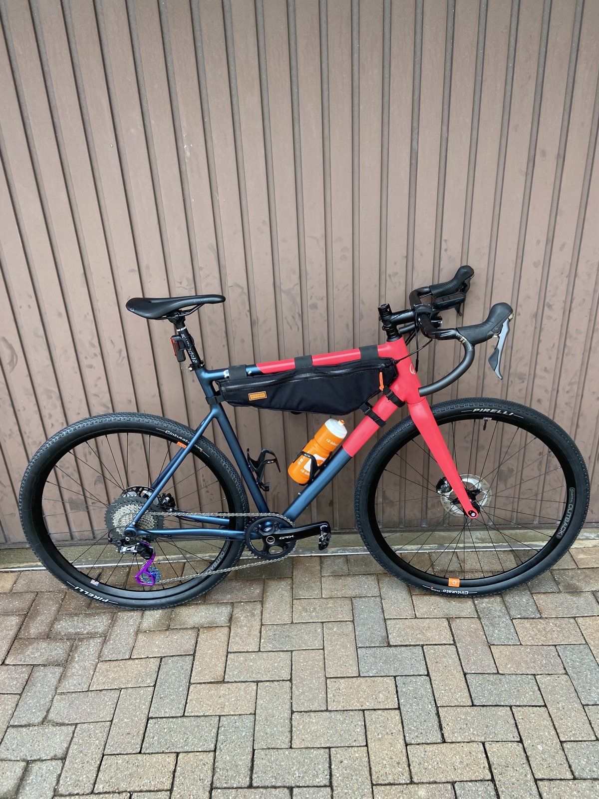

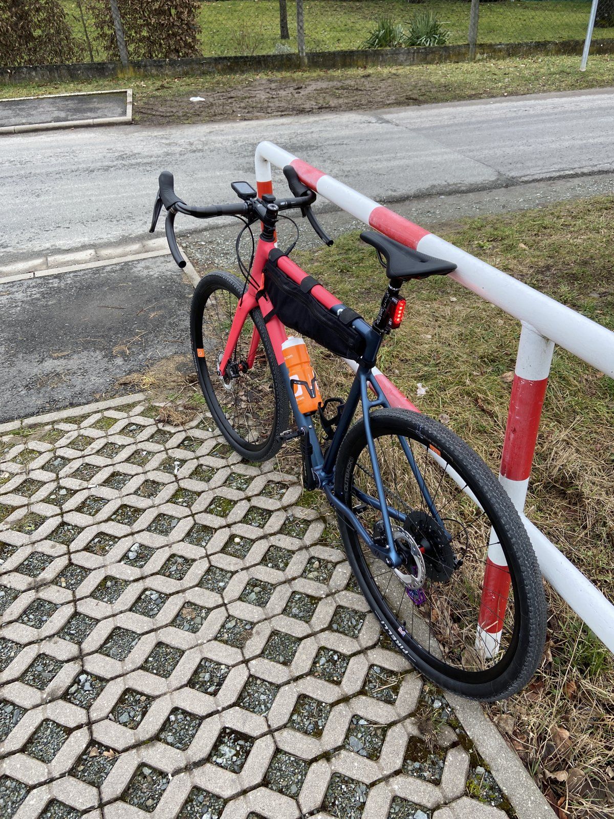

Anhang anzeigen 1408398Anhang anzeigen 1408399
Ja mega! Das sieht doch schon gut aus. Bei mir geht’s jetzt los. Insofern ich die Teile bekomme:

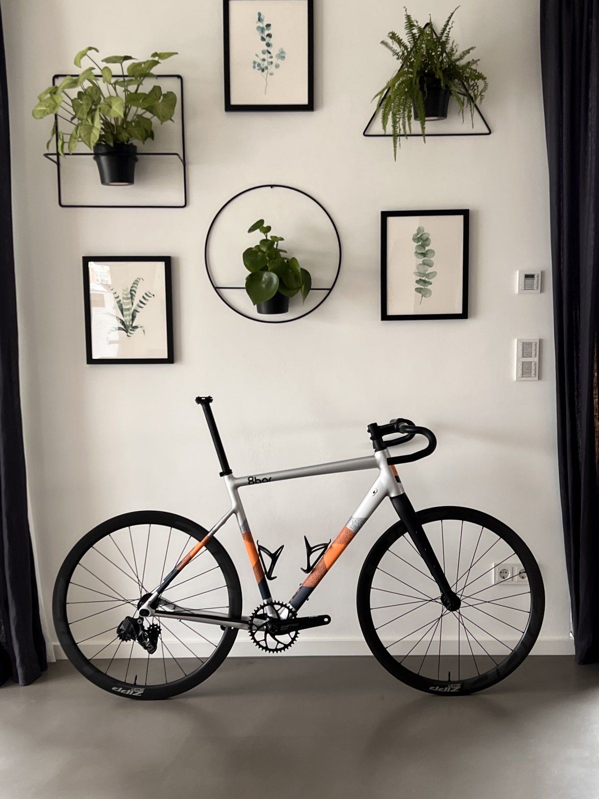

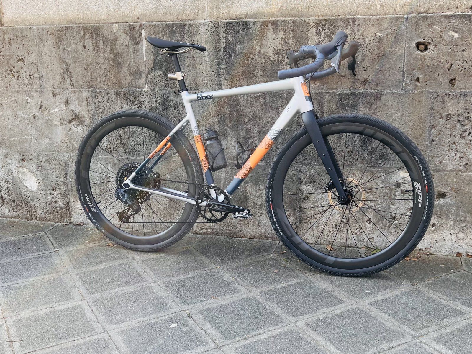

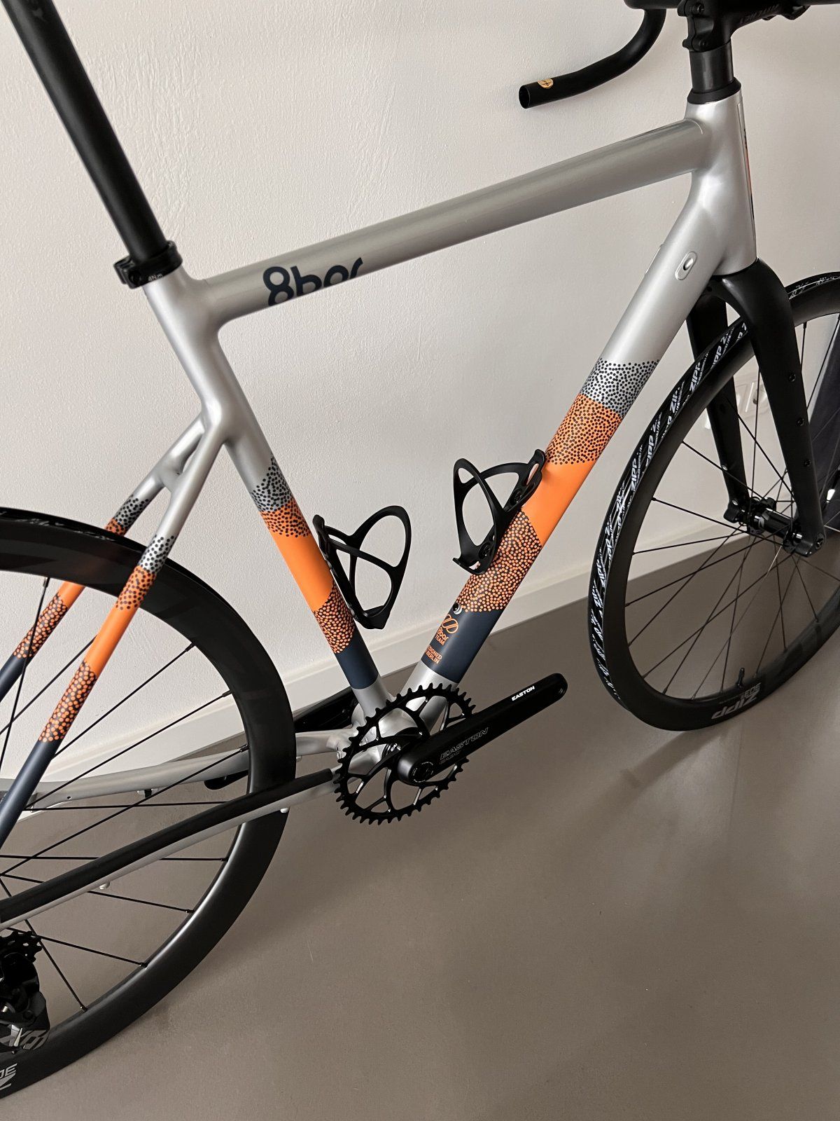

Mittlerweile habe ich das Lenkerband auch dran. Den Gabelschaft kürze ich vorerst mal noch nicht. Der steht aber sowieso nicht soo extrem über und daher stört es mich momentan nicht. Am ende geht was schief und ich brauch eine neue Gabel.... In der aktuellen Zeit lasse ich da lieber ganz viel Vorsicht walten 🙄
Zur Anmerkung, der mitgelieferte Steuersatz von Acros ist mal eine absolute Vollkatastrophe. Der Zentrierung aus Kunststoff ... Haje ... ganz übel was die Passgenauigkeit betrifft, bin gespannt ... Außerdem darf man anmerken, dass die Endqualität des Rahmen ganz ok ist, von gut bis sehr gut sind wir aber weit entfernt. Auch die Lagersitze des vollintegrierten Steuersatzes sind eher dürftig. Ebenso das Tretlager ... bei angepeilten 68 mm waren es dann halt doch knapp 69 mm bei meinem Rahmen ... eventuell bin ich da aus dem hochpreisigen MTB Bereich auch einfach zu verwöhnt.
