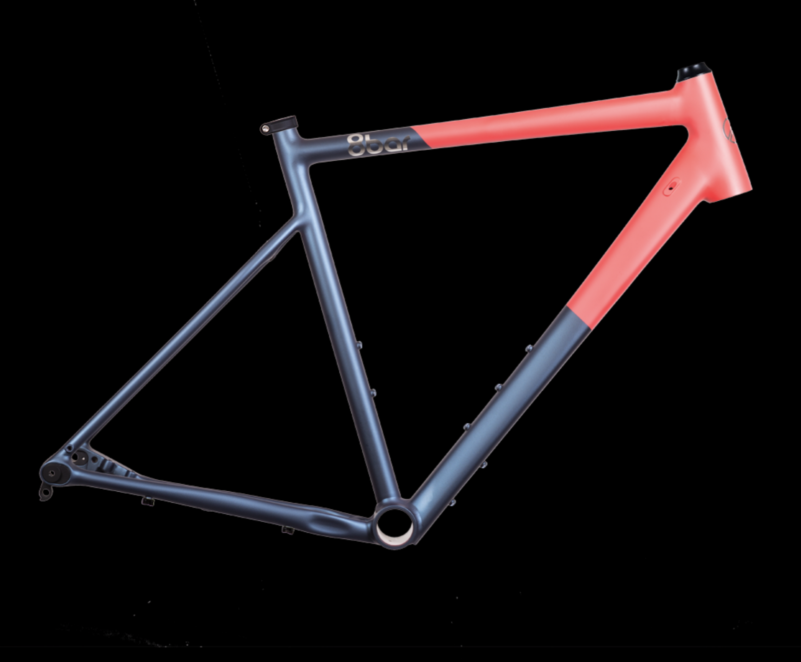

Uff, das sieht echt nice aus. Wird es bunt oder findet sich das lila im Rahmen wieder?
Nun das ist ja die Farbe des Rahmens. Die Gabel wird ebenfalls in der hellen Farbe (Raspberry) sein.
Das wird dann aber abgesehen vom Rahmen das einzige farbige Detail.
Ich hoffe es fügt sich halbwegs ein und ist komplementär. Dazu muss ich dann aber erstmal den rahmen in Natur sehen 😅
  • 8Bar Mitte V3 Blue:Raspberry.png
Der Rahmen gefällt mir sehr gut (Vor allem in der Farbe!) und mit farblich passender Gabel noch besser. Schade, dass man eine ganz bestimmte der diversen verfügbaren Gabeln nehmen muss, um Rahmen und Gabel in gleicher Farbe zu bekommen.
Ich bin gespannt auf den Aufbau :daumen:
Das stimmt leider. Sowohl preislich als auch von der "technischen" Seite betrachtet hätte mir die normale Gravel Gabel gereicht. Ich denke das Rad wird bei mir in der Gravel Einstellung bleiben. In dem Fall war der Grund für den Aufpreis tatsächlich die Farbe. Ich glaube eine schwarze Gabel hätte da gar nicht gepasst. Habe das Rad in Team-Lackierung gesehen (mit schwarzer Gabel) und das hat mir gar nicht gefallen... da war das ganze Farbkonzept dahin. Mit passender Gabel eine ganz andere Welt.
