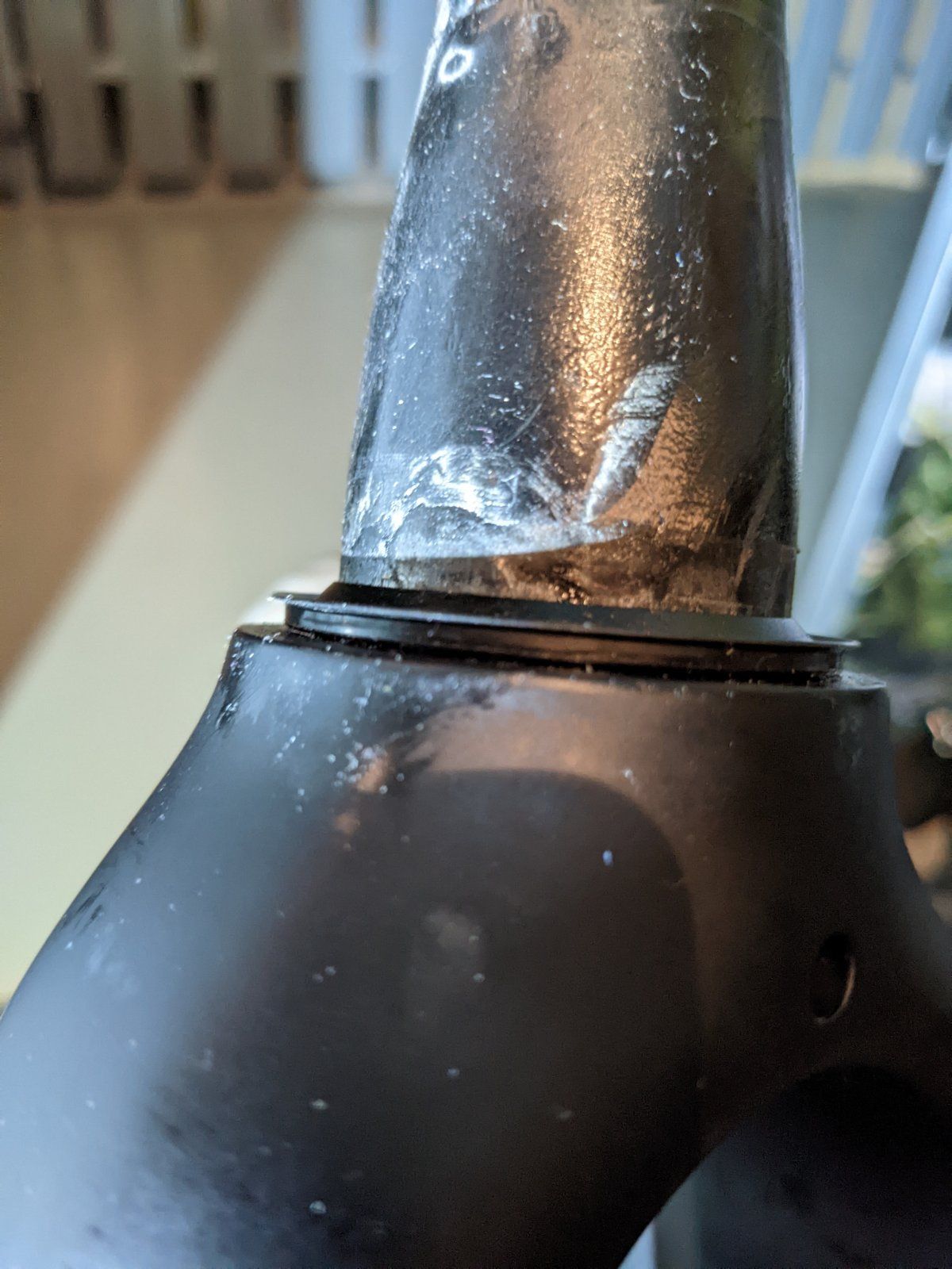

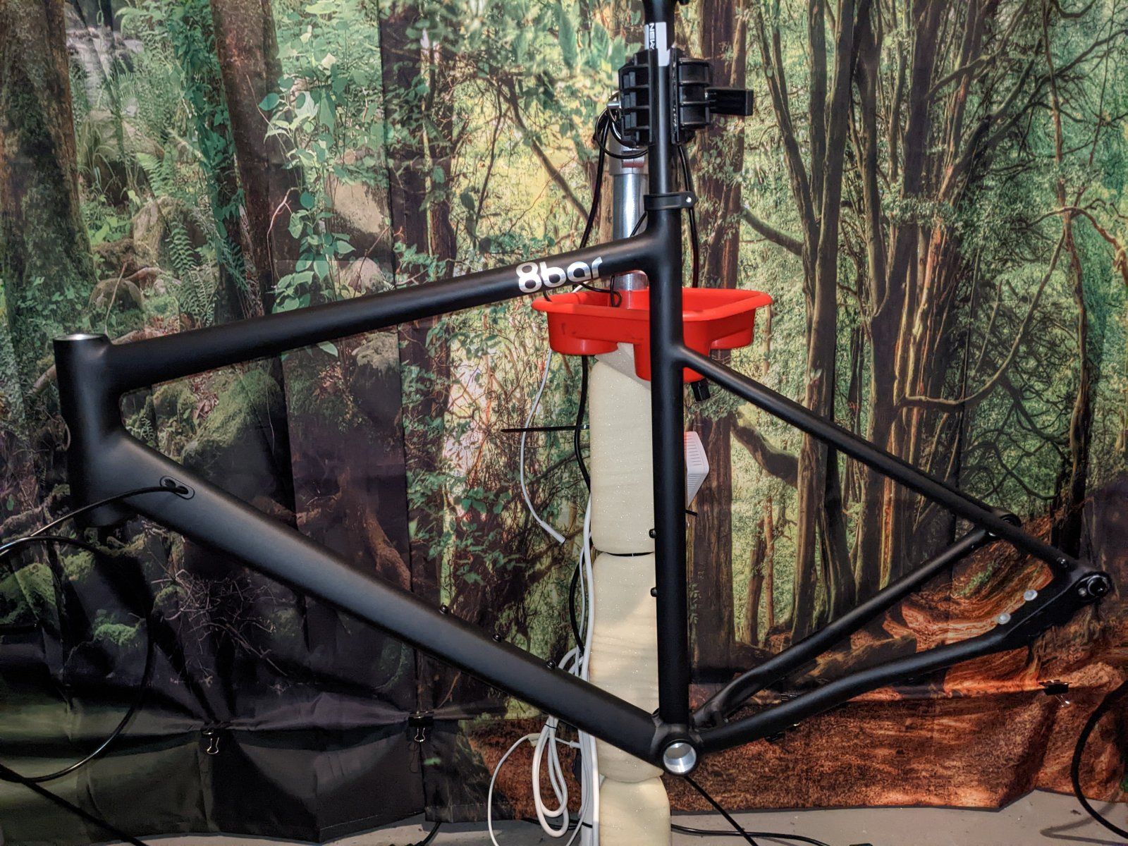

Ich hoffe es ist okay, wenn ich hier in der kommenden Zeit auch noch ein paar Aufbaubilder teile.

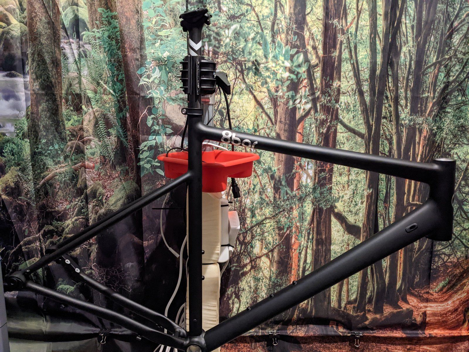

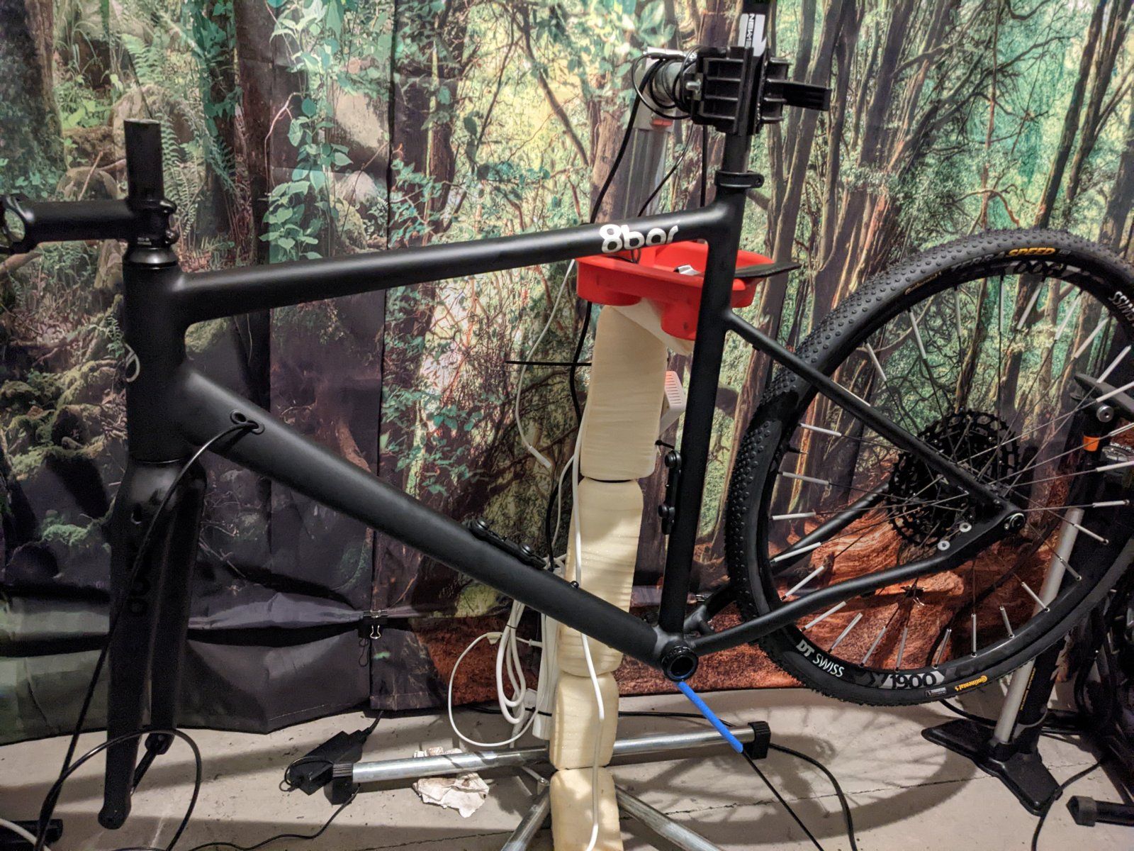

Heute ging es bei mir endlich los mit
  • Gabelkonus aufschlagen
  • provisorische Leitung durch den Rahmen ziehen - was wider erwarten super easy war
  • Tretlager einbauen
  • Steuersatz einbauen
  • Hinterrad einbauen
Der LRS stammt von einem meiner MTBs. Ich hatte für das Vorderrad zwar ein Umrüstkit von 15mm auf 12mm gekauft. Leider habe ich jedoch übersehen, dass die Vorradnabe 110mm breit ist, und ich natürlich 100mm brauche. Da sich das wohl leider nicht umrüsten lässt, muss jetzt erstmal ein neues Vorderrad her :)

Sieht sehr gut aus 👍🏼 Ich warte immer noch auf die Lieferung meines Framesets.

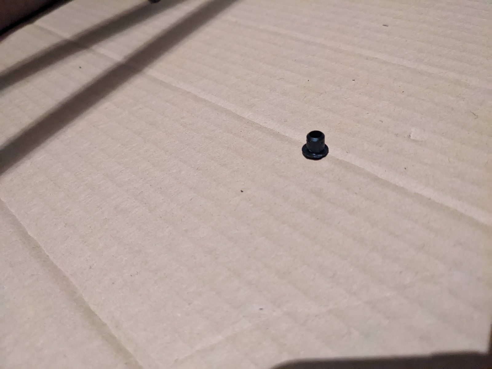

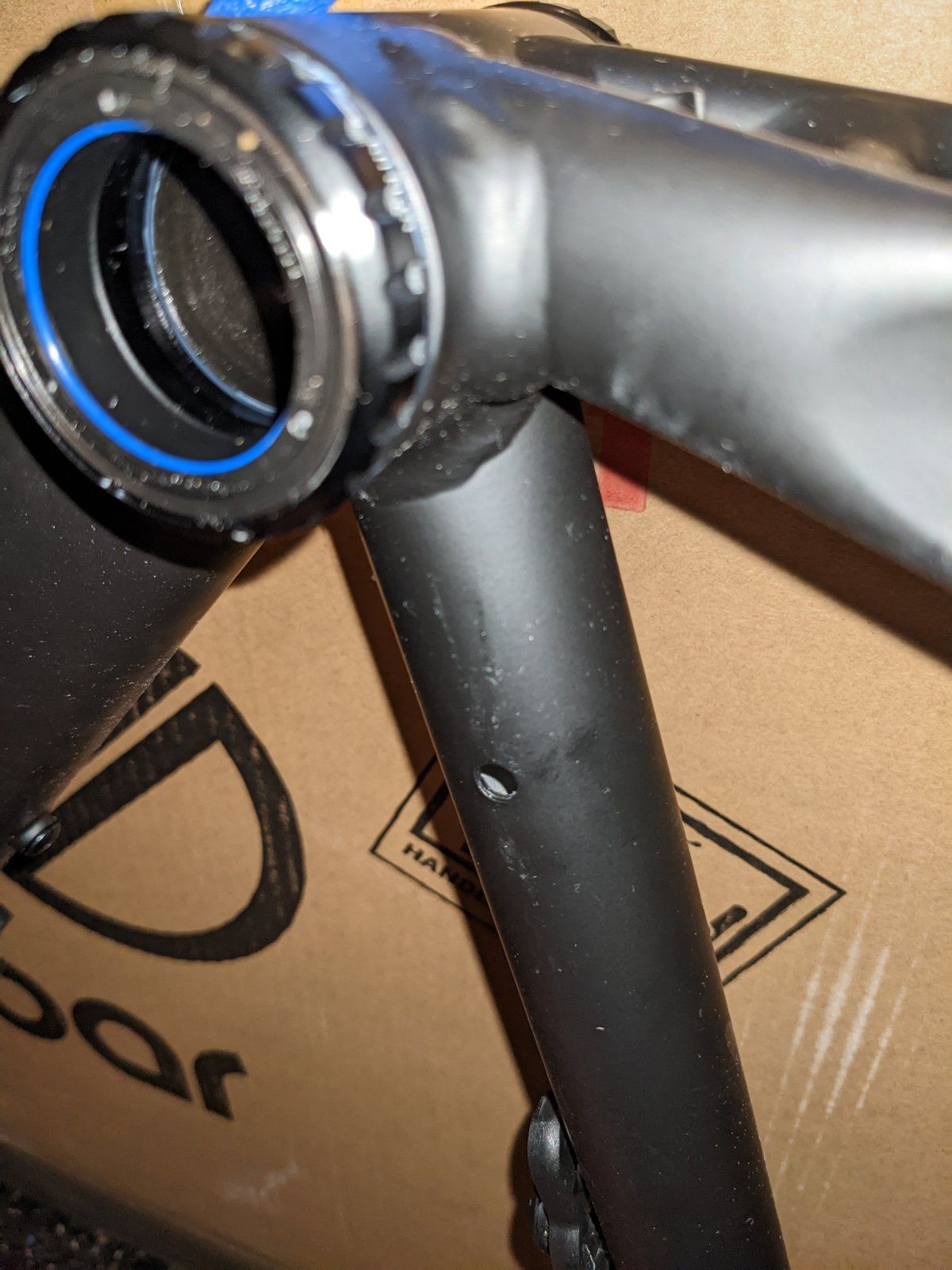

Was ist der graue Punkt im Bild? Ist es eine Gummiabdeckung für einen Di2-Umwerferdraht? Bei den Vorgängermodellen habe ich das nicht gesehen. Ich habe das Rahmenset auch in Schwarz bestellt und versuche mich zwischen einem SRAM Rival eTap oder Shimano GRX Di2 zu entscheiden. Ich fragte 8bar und sie sagten, die Verwendung von Di2 sei möglich, aber da der neue Rahmen ein BSA-Tretlagergehäuse anstelle von PF30 hat, bedeutet dies, dass das Gehäuse auch schmaler ist, sodass weniger Platz zum Installieren der Drähte vorhanden ist.
Fast alle Mitte-Builds, die auf ihrem Instagram gezeigt werden, haben eine mechanische Gruppe oder eTap, nur eine mit GRX Di2 und diese zeigt tatsächlich keinen Draht, der mit dem Schaltwerk verbunden ist 🤷🏼‍♂️ Die Kabelführung an der Kettenstrebe ist eindeutig extern, da frage ich mich, ob am Ende der Kettenstrebe ein Loch für das Schaltwerk gebohrt werden muss. Wenn der Draht extern zum Schaltwerk geführt wird, ist er ästhetisch weniger ideal :)
Edit. Übrigens, selbst wenn die Vorderradnabe 15x100 wäre, wäre es nicht möglich gewesen, das Vorderrad mit der Gabel (auch nicht mit der Adapterhülse) zu verwenden. Der Grund dafür ist, dass der Außendurchmesser der 15x100-Nabe größer ist als bei einer 12x100-Nabe, sodass sie nicht in die Schlitze der Gabel passt (siehe das beigefügte Bild, das das Problem beschreibt). Ich habe ein SON 15x100 Dynamorad, das ich auf der Mitte verwenden wollte, aber ich fragte nach 8 bar und sie maßen den "Abstand A", wie im Bild gezeigt, 3,5 mm.
Ist ja logisch, dass wenn die Vorderrad Nabe 15x100 ist nicht in eine Gabel mit 12x100 Einbaubreite und Achsdurchmesser passt, sind ja komplett andere Maße und da sind dann deine 3,5mm völlig irrelevant wenn schon die Achse nicht passt.
Es geht darum, dass man Naben mit anderen Endkappen von 15x100 auf 12x100 umbauen kann, durch die anderen Endkappen werden deine 3,5mm auch wieder eingehalten.
@wh473v3r was für eine Nabe hat denn dein Vorderrad? Ich meine zumindest, dass sich bei einigen Herstellern die verschiedenen Einbaubreiten auch nur durch andere Endkappen realisiert werden und nicht durch anderen Nabenkörper. Ansonsten müssen die Hersteller ja zig verschiedene Naben konstruieren, nur um 10mm mehr Einbaubreite zu realisieren. Würde zwar minimal mehr Stabilität bringen, aber wäre unwirtschaftlich.
@hanspistole
Es handelt sich um eine DT SWISS 370er (an einem X1900 Lauffrad). Ja, ich bin auch etwas verwirrt, da ich dachte, dass das eigentlich möglich sein sollte. Aber soweit ich das z.B. hier richtig verstanden habe, kann man zwar am Vorderrad non-boost auf boost umbauen, aber nicht umgekehrt: https://www.mtb-news.de/forum/t/110mm-boost-auf-100mm-umbauen.847663/post-14583846 In der Liste der Umkrüstkits für DT Swiss Naben habe ich auch nichts entsprechendes gefunden.

Soweit ich das verstanden habe, sind die Rahmen wohl schon da, aber aktuell staut sich es beim Weiterversand. Ich habe meinen Rahmen vor Ort abgeholt. Ich hoffe, dass dein Rahmen dich auch bald erreicht.
Der Stopfen ist mir jetzt erst im Bild aufgefallen, wofür der ist weiß ich allerdings nicht.
Bei mir wird es eine Mullet-Schaltung (GX Eagle AXS Schaltwerk vom Mountainbike, und SRAM Force STIs).
Ich schaue heute Abend nochmal nach, aber sofern ich mich gerade nicht täusche, wirst du durch die Kettenstrebe nichts verlegen können, da dort keine Bohrung am Ende ist.
It's logical that if the front wheel hub is 15x100 and doesn't fit in a fork with a 12x100 installation width and axle diameter, the dimensions are completely different and your 3.5mm are completely irrelevant if the axle doesn't fit.
The point is that you can convert hubs with other end caps from 15x100 to 12x100, the other end caps will keep your 3.5mm again.
You're right my fault 🤦🏼‍♂️ In my case the SON 28 hub dynamo doesn't have interchangeable end caps so I had bought the adapter sleeve from Halo (see picture below) and that's where I ran into the problem I described earlier (I got the wheel with tested this adapter on another gravel fork I have). But obviously there is no such problem with the end caps (unless going from a "boost" standard to a "non-boost" standard, as the boost hub shells on most hub models are wider than the non-boost variant ).

It would be interesting to know why this stop is on the seat tube when there isn't a similar stop on the chainstay to route the Di2 cable to the rear derailleur. Maybe the stopper is for something else, but I don't know what... a dropper seatpost? 😁 I think they would have mentioned that in the description if there was such a feature, although I don't think so because they have the TFLSBERG for more MTB riding.
I think I also lean more towards the eTap to not over complicate things.
I will follow your build here:)
@elastico

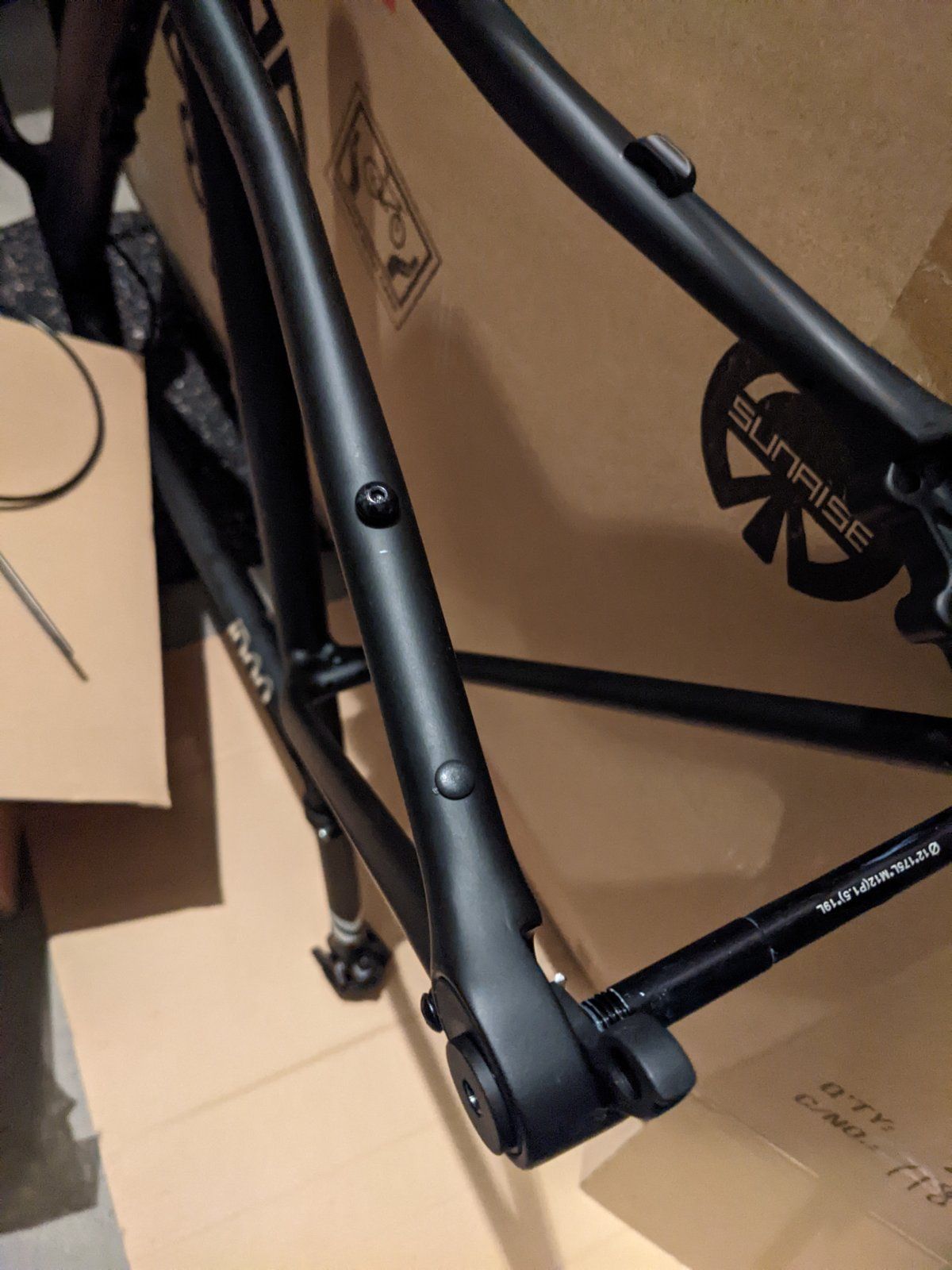

Also ich habe nochmal nachgesehen: an der Kettenstrebe unten gibt es auch einen Stopfen.
Mit der DI2 habe ich mich bisher noch nicht auseinandergesetzt. Keine Ahnung ob das reicht um das Kabel von hinten nach vorne zu ziehen. Und ich verstehe auch nicht, wo das wieder rauskommen soll - beim Tretlager? Das würde zumindest mit meinem SRAM Tretlager nicht funktionieren, aber vielleicht sind die Shimano Tretlager anders gebaut und da passt noch ein Kabel vorbei.
UPDATE okay gerade auf youtube geschaut; das zieht man dann wohl wirklich durchs Tretlager. Wieder was gelernt. Ja dann sollte es ja eigentlich gehen.

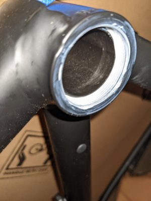

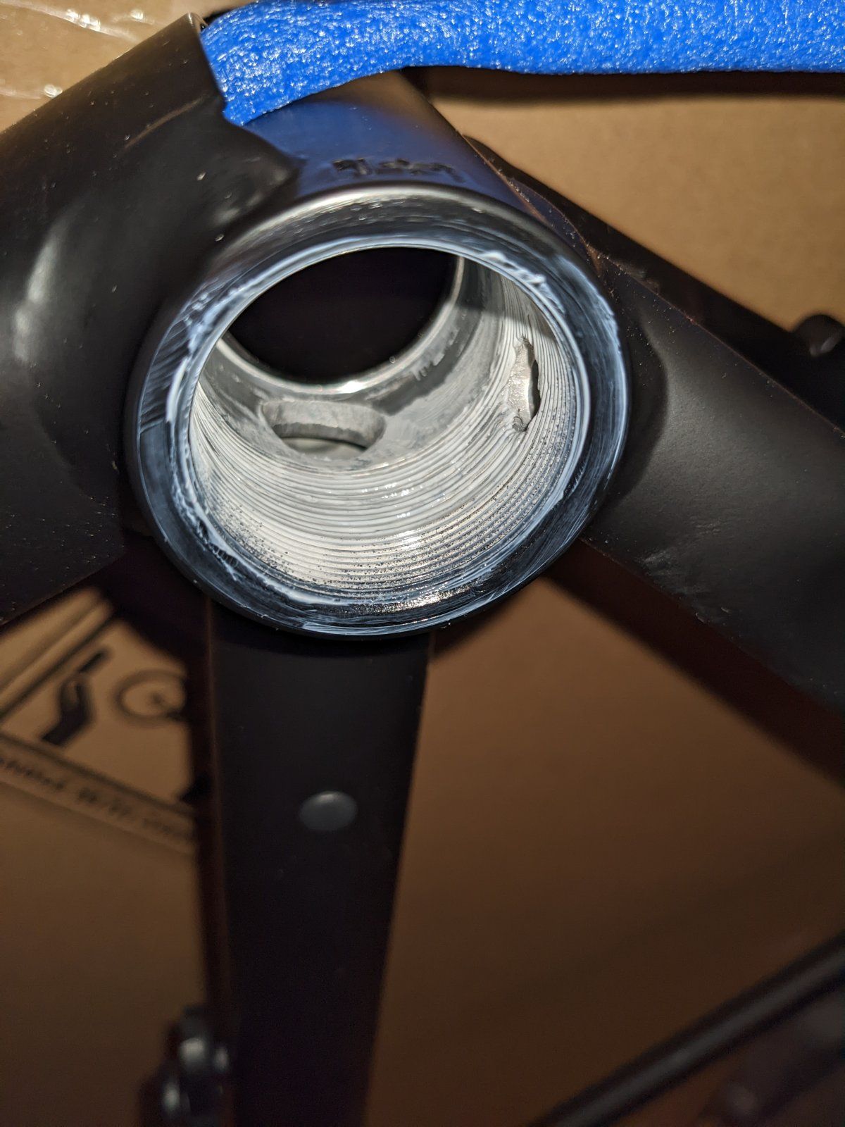

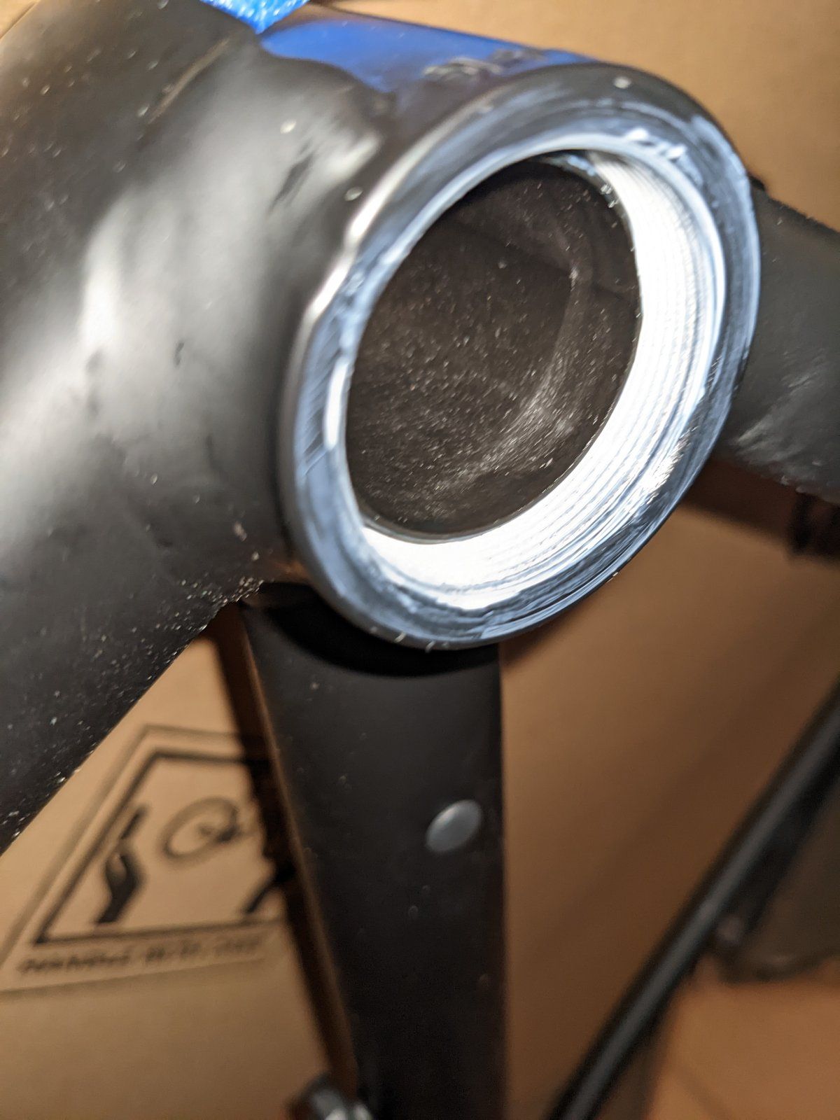

Wie auch immer, anbei einige Bilder.

@wh473v3r
Wow super! Danke für die Bilder! Du hast sogar die Tretlagerschale demontiert :bier:
Ja, das Routing für Di2 funktioniert so, dass man eine "Junction Box" im Rahmen platziert (in diesem Fall wahrscheinlich durch das Loch zwischen dem Tretlagergehäuse und dem Sitzrohr) und dann drei Drähte von dieser "Junction Box" führt. zum Akku (in der Sattelstütze), Umwerfer und Schaltwerk. Da die Shimano Hollowtech-Kurbelgarnituren eine schmalere Achse (24 mm) als die SRAM Dub (29 mm) haben, ist im Tretlagergehäuse (Innendurchmesser 1,37 Zoll oder 34,8 mm) gerade genug Platz, um die Drähte mit einer Dicke von 2,5 zu verlegen mm.
Es gibt ein paar Dinge, die ich bei Shimano gegenüber SRAM bevorzuge. Die Bremsen sind im Allgemeinen einfacher zu warten (das Entlüften ist super einfach) und ich bevorzuge das Mineralöl gegenüber dem DOT-Öl bei SRAM-Bremsen. Und der andere Grund für die Präferenz ist GRX Di2 spezifisch: Die Ergonomie der Schalthebel unterscheidet sich stark von allem anderen. Aber das sind so ziemlich die einzigen Vorlieben... bei allen anderen Features hat SRAM meiner Meinung nach die Nase vorn. Und ich frage mich, ob es sinnvoll ist, eine 11-fach-Gruppe zu wählen, wenn sich die Schaltung, einschließlich Shimano, eindeutig in Richtung 12-fach bewegt.
