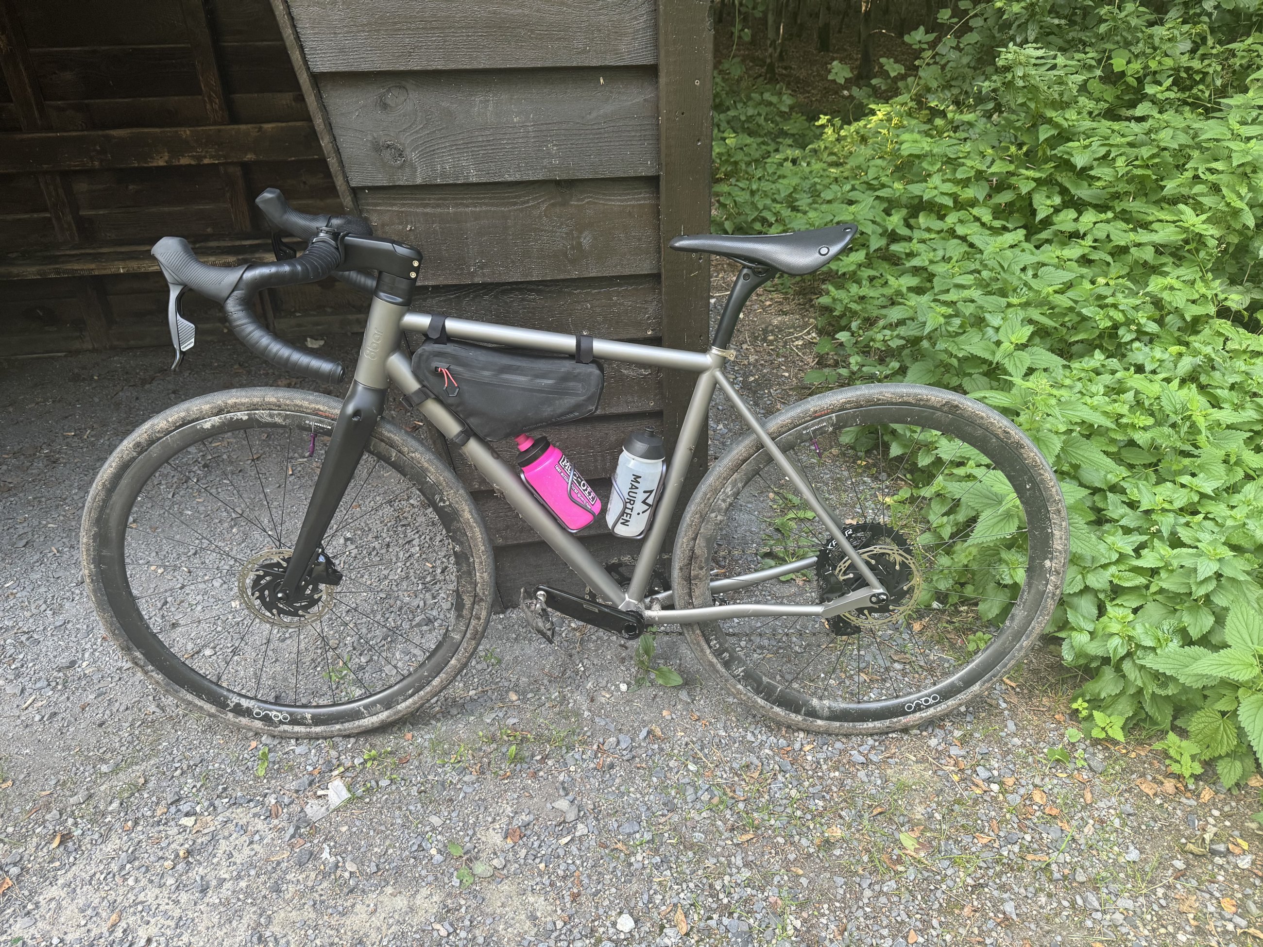

Bin mit dem TI ebenfalls Recht zufrieden. Bei mir hat es da eine 105er DI2 ans Bike geschafft. Ebenfalls wegen der größeren Bandbreite. Fährt sich wirklich brilliant auf Waldautobahnen und macht auch im Rennradmodus gut Tempo.

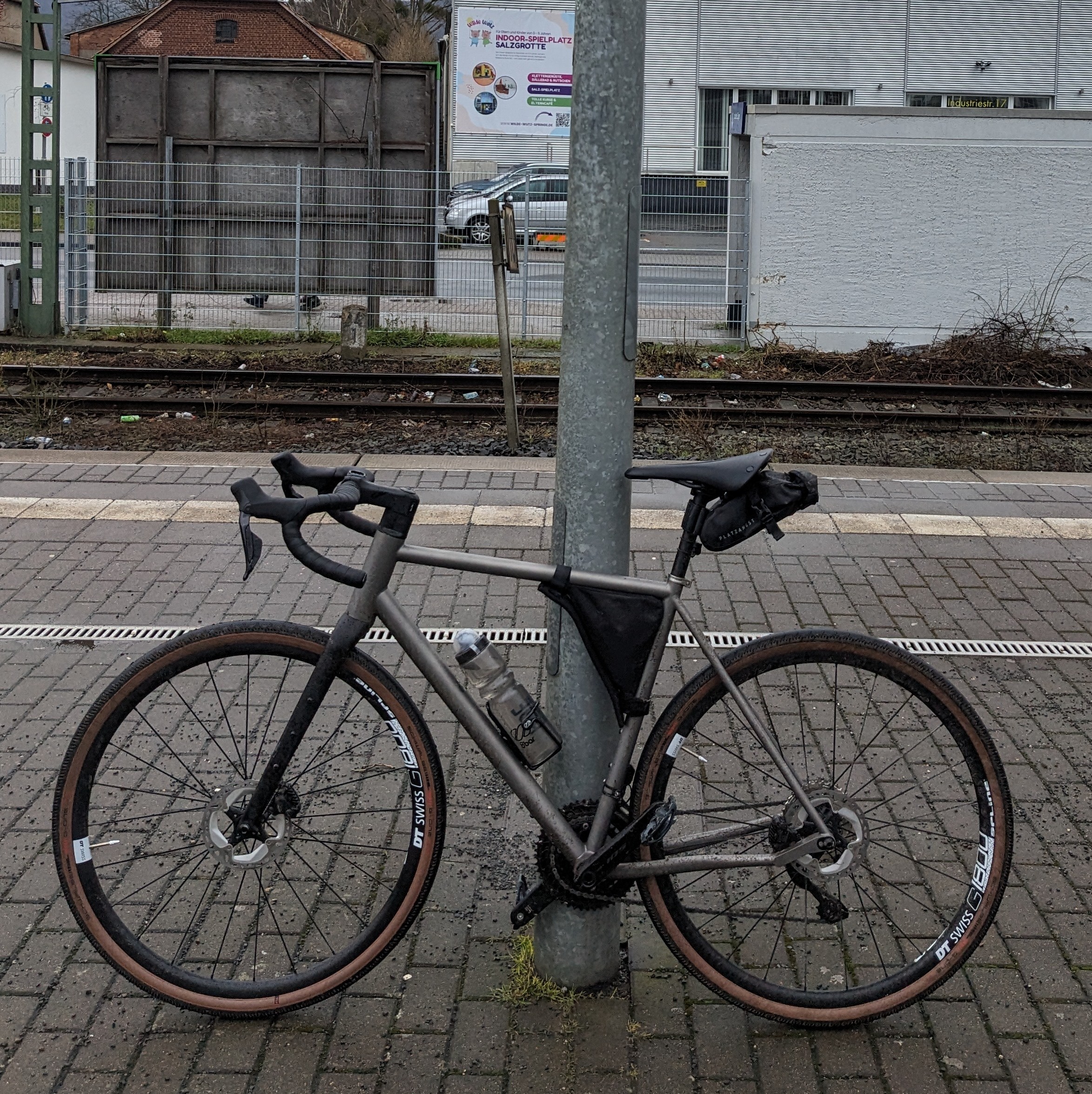

Ach XL meinst du :) Ich habe einen L-Rahmen
Wenn du das Rad in L hast, würde mich wirklich ein bild in fertig aufgebautem Zustand von der Seite fotografiert interessieren ;-) will aber auch nicht nerven :-)
Wie groß bist du bei welcher Schrittlänge?
Wie herum fährst du den Vorbau? Wie viele Spacer hast du unterm Vorbau bzw. in cm? Wie hoch baut die Steuersatzabdeckung? Ist das der 8bar Steuersatz bei dir?
Rahmen ist XL. Allerdings bin ich mittlerweile bei einem kurzen Lenker Reach angekommen.
Im Nachhinein wäre Größe L vielleicht besser/ausreichend gewesen.
Aktuell 90mm Vorbau und 40mm Reach hat der Lenker selbst.
Könnte für mich aber evtl. noch 1-2 cm kürzer sein.
Dennoch macht es Freude und ist relativ bequem :)
Nur Bilder der kompletten Seitenansicht - Nicht-/Antriebsseite. Oder brauchste noch detailliertere Fotos von irgendetwas?
Ich mach dir gerne noch ein paar Bilder, aber ich frage weil mir nicht ganz klar ist was dir in den obigen Bildern fehlt.
Bin mit dem TI ebenfalls Recht zufrieden. Bei mir hat es da eine 105er DI2 ans Bike geschafft. Ebenfalls wegen der größeren Bandbreite. Fährt sich wirklich brilliant auf Waldautobahnen und macht auch im Rennradmodus gut Tempo.Anhang anzeigen 2037168

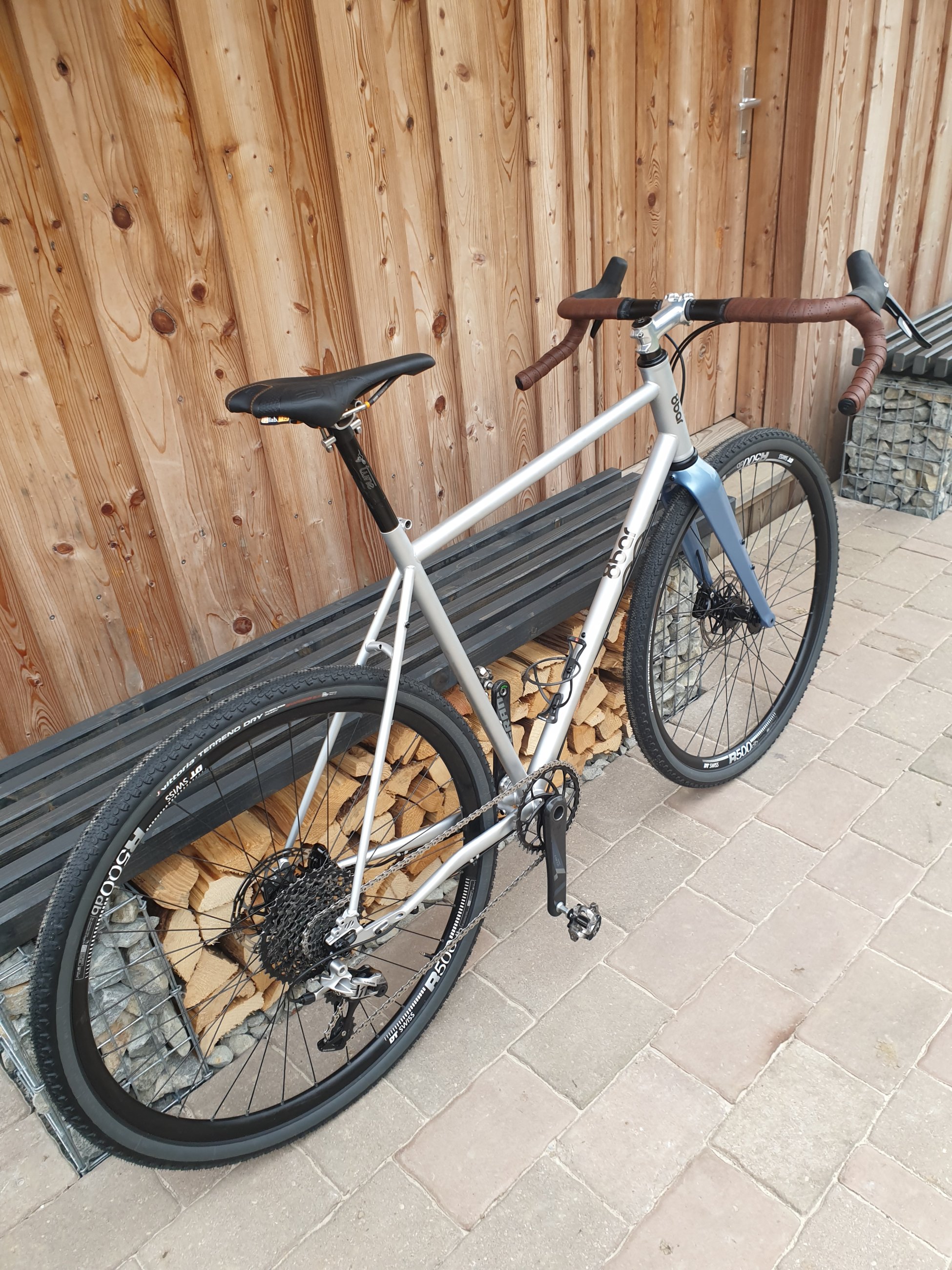

Habe auch ein Mitte Ti - bin aber mit 1x12 hier im Flachland unterwegs. Gravel Modus - aber Straßenlastig mit 35mm Reifen. Hat jemand noch eine mögliche Alternative für den Vorbau (vollintegriert)?
Wie groß bist du denn bei welcher Schrittlänge?
Der Lenker ist ja wirklich kurz bzw. hat wenig Reach
Hier die Bilder - mit mehr (Outdoor) kann ich z.Z. nicht dienen
Ich bin 1,85m groß bei einer Schritlänge von ca. 89cm.
Der Vorbau ist 110mm lang mit 7° - nach unten.
Spacer drunter fahre ich eigentlich 2cm (wobei mir der 5mm Spacer gerade eher nach 6mm aussieht). Und ja, das ist der 8bar Steuersatz. (BTW: der Gabelkonus war nicht geschlitzt und - für mich - war es ein riesen Act den draufzuschlagen.)
