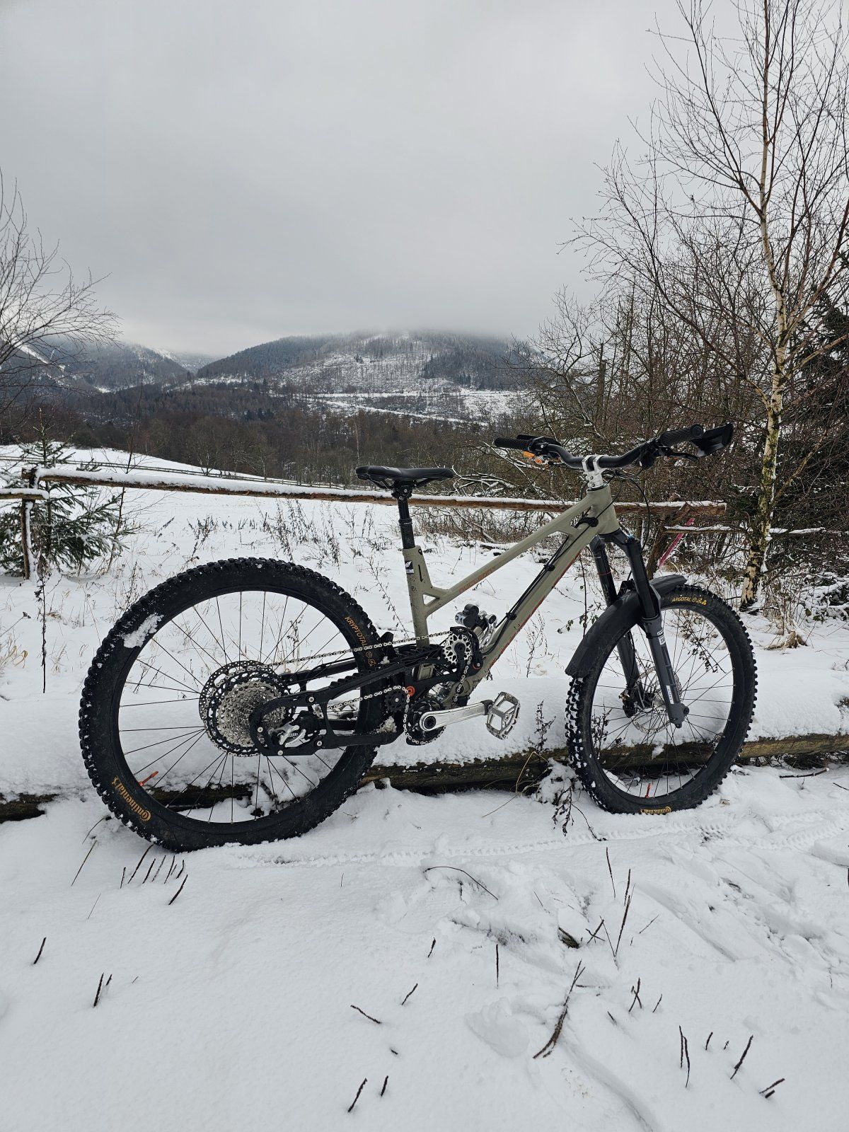

Kiste schwer wie ein Panzer 😂 und flach wie ein G1😎
Mehr fun geht nicht 🤩
Trotz angebrochenen Schlüsselbein war die Kiste heute im Bikepark wieder ein Traum
Grüße an den Liftboy 😜
Anhang anzeigen 1847270Anhang anzeigen 1847271Anhang anzeigen 1847272

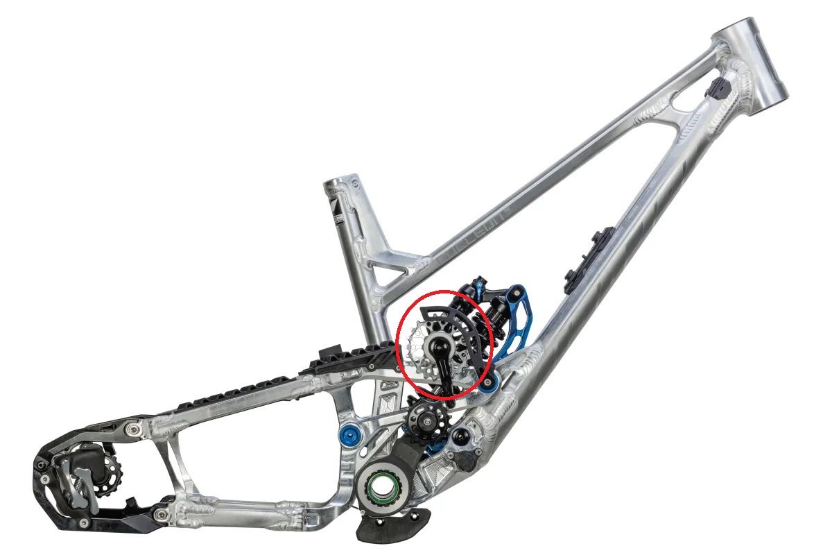

Hallo in die Runde,
nach einem bejahenden "wenn Du das brauchst" zu Hause, bastel ich mir gerade in meinem Kopf und auf Papier mein Wunsch-Nucleon (in raw) zusammen, nun kommen wir zu meinen Fragen/Problemen und setze auf eure Expertise.
Als kleiner Sram-Fanboy und den super Erfahrungen an meinem Dreadnought mit XX AXS würde ich gern die XX kurbel, mit X0 Kassette und Kette in schwarz fahren, kommen wir nun zum Problem, aber eventuell ist es gar keins:
Es wäre bei Sram ja T-Type, verträgt sich das mit dem LAL Schaltwerk?
Oder ist ein Shimano Antrieb die einzige Lösung?
Im Rahmen von Extra Love den Idler in schwarz zu bekommen (Anhang) ist auch möglich?
Das man nochmal einen Rahmen mit innenverlegten Zügen bekommt ist sicher ein Ding der Unmöglichkeit?! Bin ein Freund der cleanen Optik, wäre aber zu verkraften.
Die nächste Frage wäre ob schon jemand mal den Vivid im Nucleon getestet hat, schwanke zwischen diesem und dem Super Deluxe Coil, jeweils mit Tuning.
Vielen Dank schon mal.:winken:
Also Antrieb, der lal Antrieb ist auf Shimano ausgelegt, kommt daher auch komplett mit Shimano Kassette, Kette und shifter. Was anderes ist aktuell nicht vorgesehen, kurbeln kannst du glaub aber auch SRAM konfigurieren. Wenn du unbedingt SRAM willst dann musst die UDH Variante nehmen, ansonsten Shimano.
Idler kommt evtl irgendwann in schwarz, aber da müsstest nachfragen ob es da nen Termin gibt bzw ob das überhaupt kommt.
Innenverlegte Züge sind nicht mehr vorgesehen, die Gewinde im Rahmen und Umlenkehbel sind auch in den aktuellen Rahmen nicht mehr vorhanden, müsstest du fragen ob das noch irgendwie möglich ist, denke aber eher nicht.
