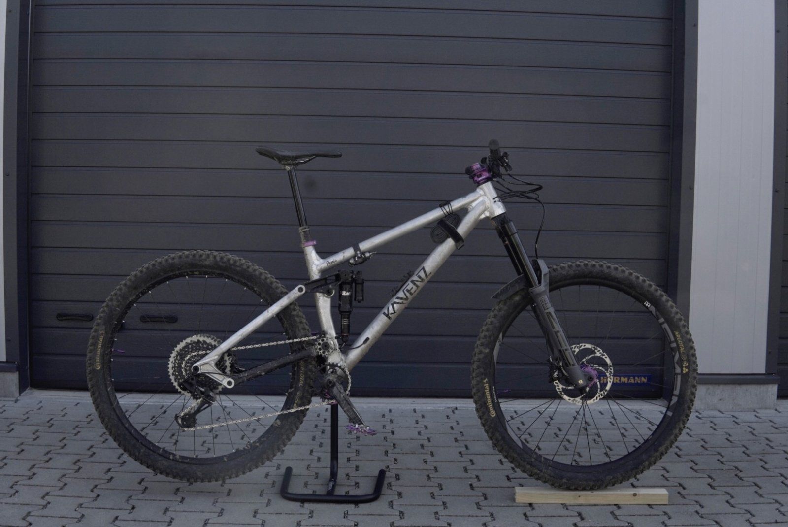

So zum Iststand:
Ja isn bissle dreckig vom Wochenende. Werd ich aber alles noch putzen bevor es an den neuen Rahmen kommt.
Was man so an Teilen sieht wird auch übernommen.
Ausnahmen hab ich ja schon gezeigt mit Vorbau und Kettenführung.
Dazu kommt das die hintere Bremsleitung fürs neue Rad zu kurz ist. Somit muss ich erst wieder ne Magura Leitung montieren und dann eine neue Stahlflex bestellen. Jaja wahlweise könnt ich auch sofort ne v4 bestellen. Aber am 18.05. gehts für das lange Wochenende nach Lac Blanc und da würd ich gerne mit dem neuen Rahmen fahren.

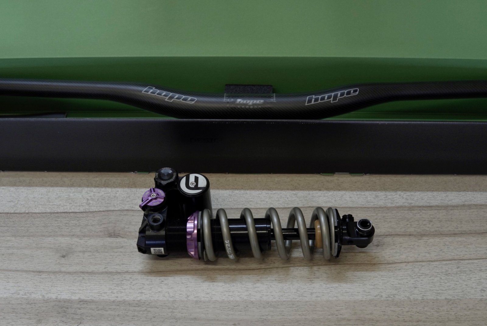

Den Lenker hab ich mal vor einiger Zeig von @project-light gekauft und der Fenix war im 141 und später Kavenz verbaut.
Fenix hat mir im 141 sehr gut gefallen, im Kavenz hat er nich ganz überzeugt. Shimming ist allerdings noch vom 141 und die Chancen stehen gut das, dieses auch zum neuen Rahmen passt.
Den Lenker hat ich irgendwie aus Spontanität gekauft. Ich hatte lange keinen Carbon Lenker mehr weil ich den letzten mitm fetten Kratzer ausgetauscht hatte. Der hätte vermutlich noch gehalten aber ich hab da dauernd drauf geschaut.
Ist also mal wieder nen Versuch mit mir und Carbonlenkern.
Da ich aber mittlerweile wieder 3 oder 4 Alu Lenker verbogen habe probier ichs einfach mal wieder.
Der wird allerdings noch auf meine Wohlfühlbreite von 780mm gekürzt.
Evtl probier ich mit dem Alu Lenker aber auch nochmal 770 aus.
Cockpithöhe ist mit ca 1070mm Lenkermitte eigentlich auch so meine Wohlfühlhöhe. Eher etwas niedriger aber mit hohem Stack kommt bei mir schnell Chopperfeeling auf.
Der neue Rahmen hat 10mm längeres Steuerohr als das Kavenz was nich easy gehen sollte.
Stack ist glaub 6mm mehr wie das 141 und 4mm mehr wie beim Kavenz. Durch den kürzeren Vorbau und noch bisschen Platz bei den Spacern sollte die Lenkerhöhe auch easy erreichbar sein und ich kann noch ein wenig damit rumbasteln.

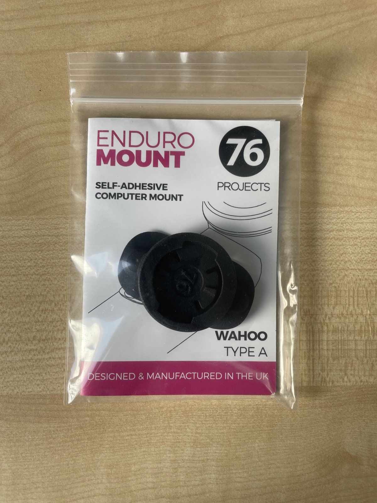

Da ich im Herbst letzten Jahres von meinem Garmin Edge 520plus arg genervt war und nen Wahoo gekauft habe, gibt es noch nen Oberohr Halter von 76projects für den Wahoo.
Am Enduro find ich aus Schutzgründen die Position auf dem Oberohr etwas angenehmer. Außerdem muss die Bentley Components A-Head Kappe ja bleiben.

Hatte den ja auch, funzt super. Nur wenn man wirklich mit dem Tacho navigieren will, ist die Position kacke.
Beim Anbau auf jeden Fall prüfen, ob der Lenker beim starken einlenken an den Tacho stößt, sonst hauts Dir den Wahoo beim Sturz in die Botanik :D
Ich hab immer sicherheitshalber die Schnur vom Garmin ums Oberrohr gebunden.

Hatte den ja schon fuern Garmin am Kavenz und hab die Lenkersache auch am Anfang nicht bedacht, also bis zum ersten Crash, danach hab ich ihn neu aufgeklebt :D
Schnur eh nachdem ich in Finale schonmal den Garmin verloren hab und 4 Leute spaeter Kumpel ankam mir den in die Hand drueckte mit den Worten: "Bin ich aber einmal drueber gefahren." Hab den da wohl mitm Knie ausgedreht.
Navigation find ich da ok, oben aufm Lenker ist zwar besser aber die geschuetze Position ist mir am Enduro einfach wichtiger.
