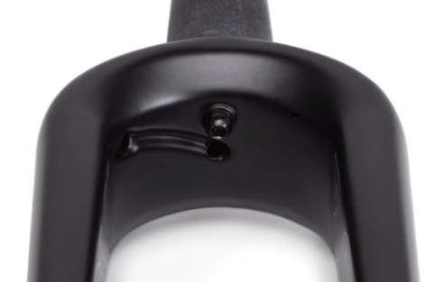

Andere Frage. Die Carbongabel vom Flint hat eine "Schutzblechschraube" unten. So in der Art wie auf dem Bild:
Alle Schutzbleche die ich gefunden habe erwarten die Schraube davor oder dahinter.
Gibts da passende Winkel? Ich habe noch nichts gefunden. :-(
Oder muss ich zum Bohrer am Schutzblech greifen?
Gute frage, schau ich mir nachher mal an.
Das die "normale" Befestigung da fehlt ist mir noch nicht aufgefallen.
Ich hab es aufgebohrt mit nem 5‘er Bohrer und dann slappertape an die Schutzblechkanten

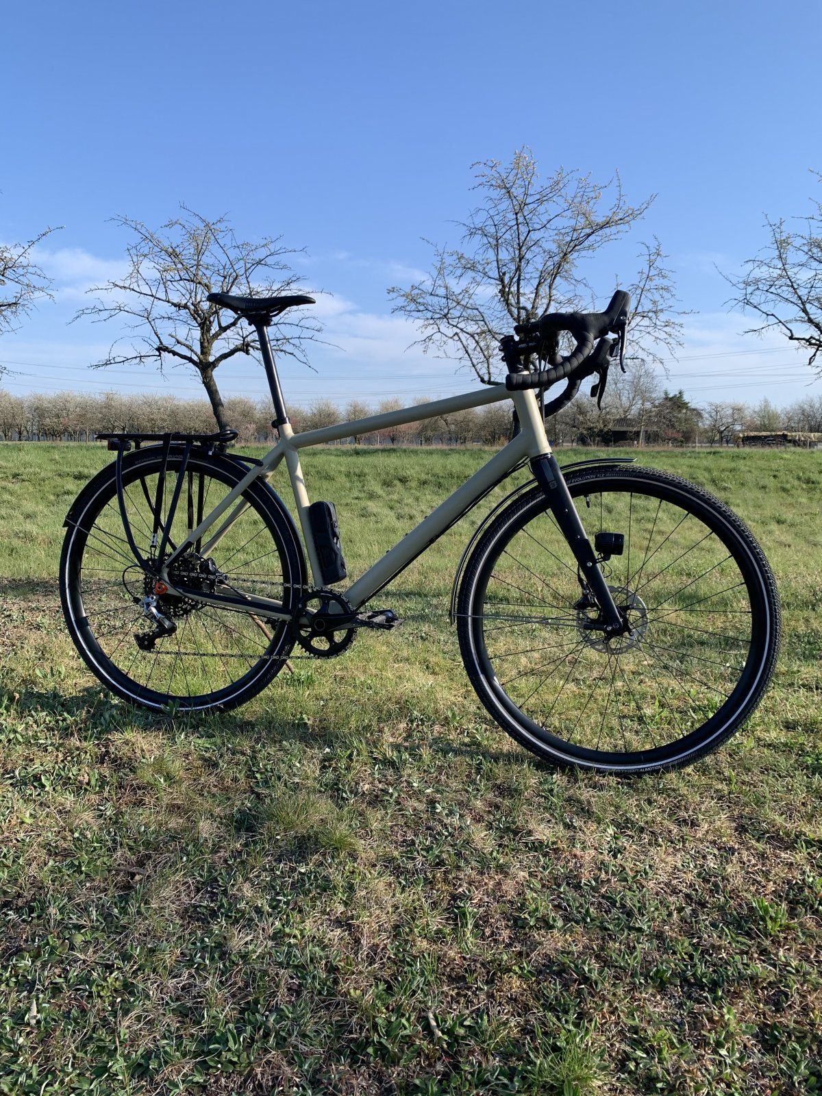

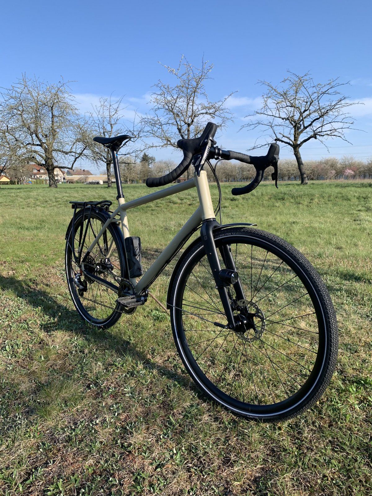

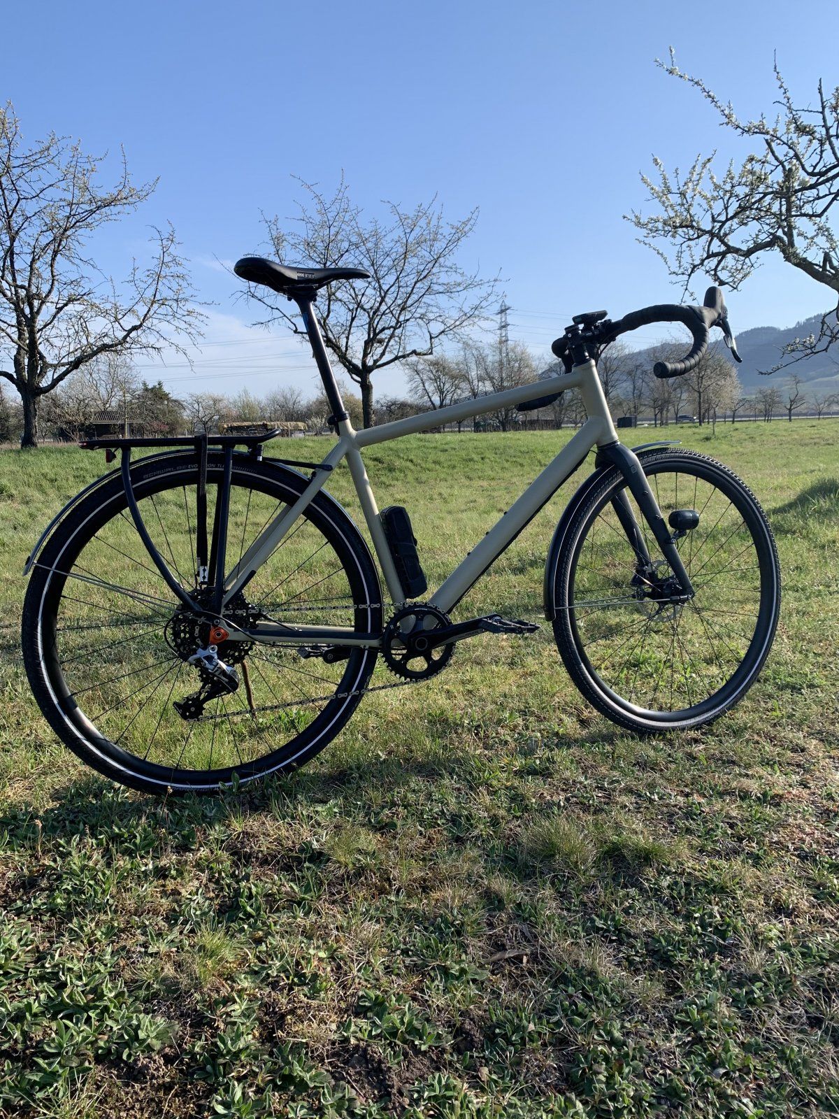

Hab jetzt 70km damit weg und hab den Vorbau noch positiv gedreht

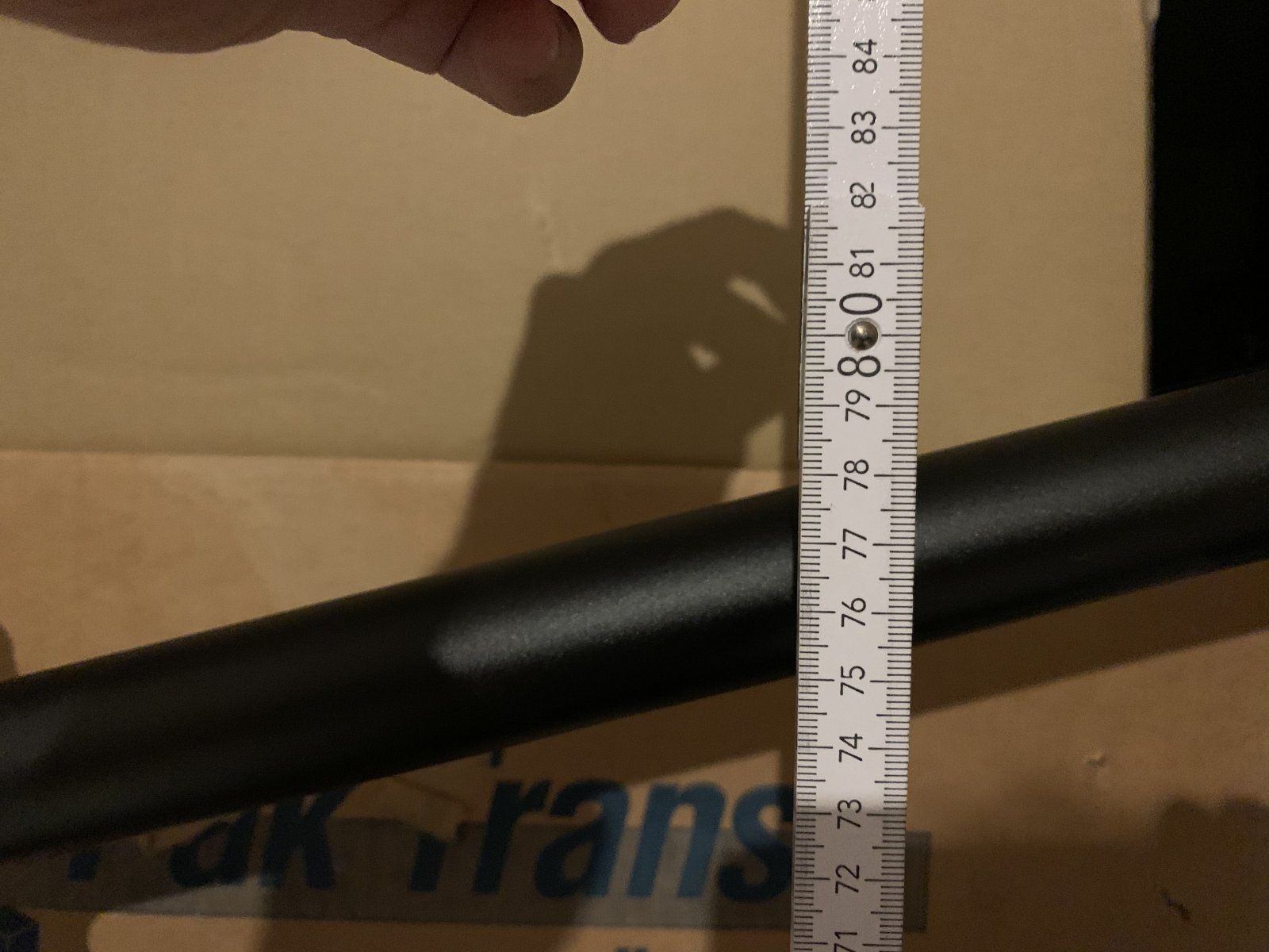

Wäre einer der S-Rahmen Fahrer so nett und würde mir mal den überstand in der Mitte des Oberrohr messen?
