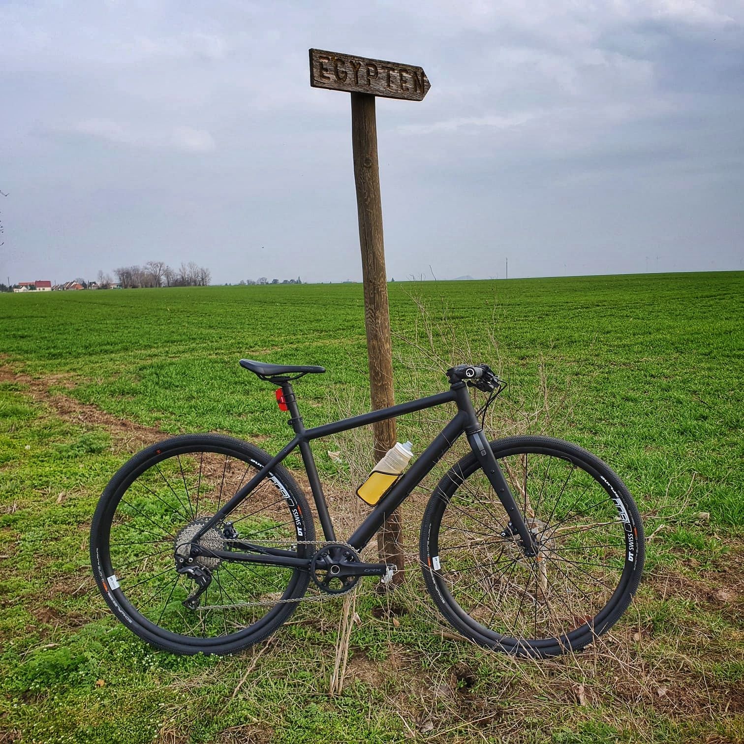

Ist meins :D Passt alles prima und fährt sich super!!!

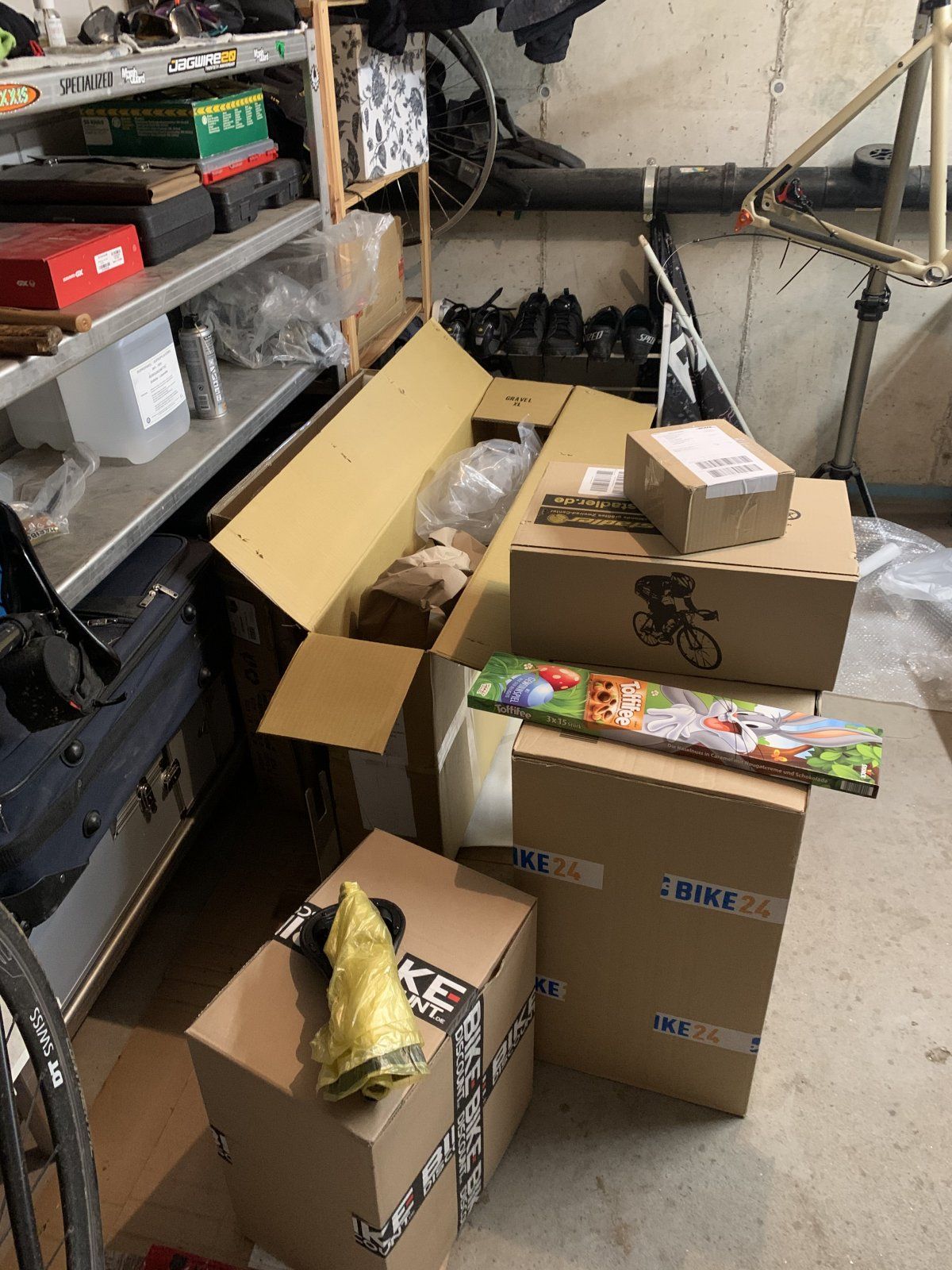

Heute kommen noch mehr Kartons :love:
schade das es immer so schnell endet mit dem Auspacken und freuen uns ich nicht monatlich nen neues Bike aufbauen darf

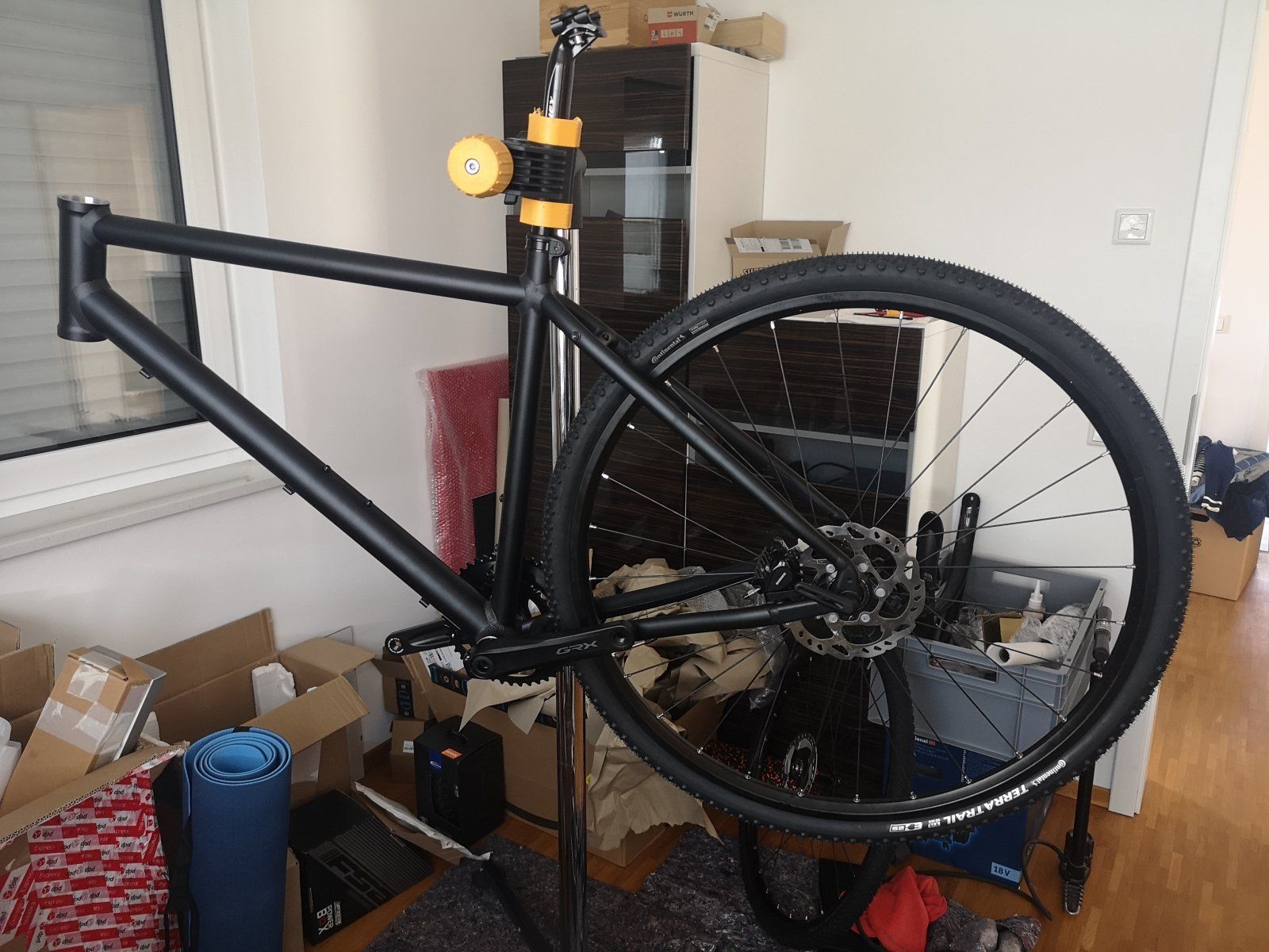

Mein Flint-Aufbauprojekt stockt gerade :heul:
Mein alter MTB LRS mit perfekt passenden 23mm Innenweite (zu den 622-40 Reifen) hat leider nur einen Road10/MTB11 Freilauf und wirklich NIRGENDS ist gerade eine passende CS-HG700 (11-34) Kassette zu bekommen. Mit Glück ab Mai wieder. Das ist zum Haare raufen.
Bisher ist die GRX 46-30 Kurbel das einzige Neuteil außer dem Rahmen. Der Rest ist aus meinem Fundus oder gebraucht... Bin gespannt wann ich es dann Fertig bekomme.
Morgen kommt noch das Werkzeug für den Tapered Steuersatz. Bei 19,50 für ein super bewertetes Tool von Acros (Link) mache ich da mit keinen Bastellösungen rum.
Was ist das denn für eine Nabe? Eventuell kannst du ja den Freilauf austauschen. Oder du findest jemanden, der dir die 1,85mm von einer kurzfristig verfügbaren elffach Roadkassette speichenseitig runterfräst.
Fulcrum Red 66 entspricht wohl der Red Power aus 2016/2017. Hab bisher keinen passenden 11x ROAD-Freilauf gefunden. Sollte einer passen liegt der bei 60-70 Euro und das gebe ich nicht aus. Dann warte ich lieber bis die HG700 wieder verfügbar ist... oder ich noch eine auftreibe ;-)
Irgendwo hier im Forum habe ich die Tage gelesen, dass der Acros mit den Kunststoffeinsätzen nix taugen würde. Bin mal gespannt wie Deine Erfahrungen so sind. Die würden angeblich brechen. Eventuell sind hier aber auch viele Grobmotoriker am Werk.
