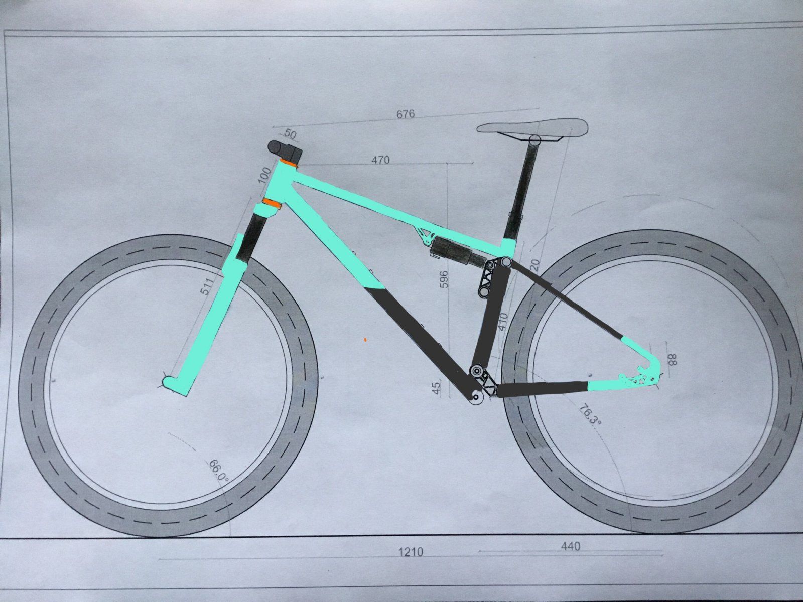

Gestern Abend habe ich mal mit Farben experimentiert-mein allererster Gedanke für ein neues XC Fully war vor anderthalb Jahren das Orbea Oiz in Minze- berücksichtigen muss ich bei meiner Farbwahl immer, dass der LRS orangene Alunippel hat. Passt das oder wirkt die knallige Farbe bei dem filigranen Rohren nicht?

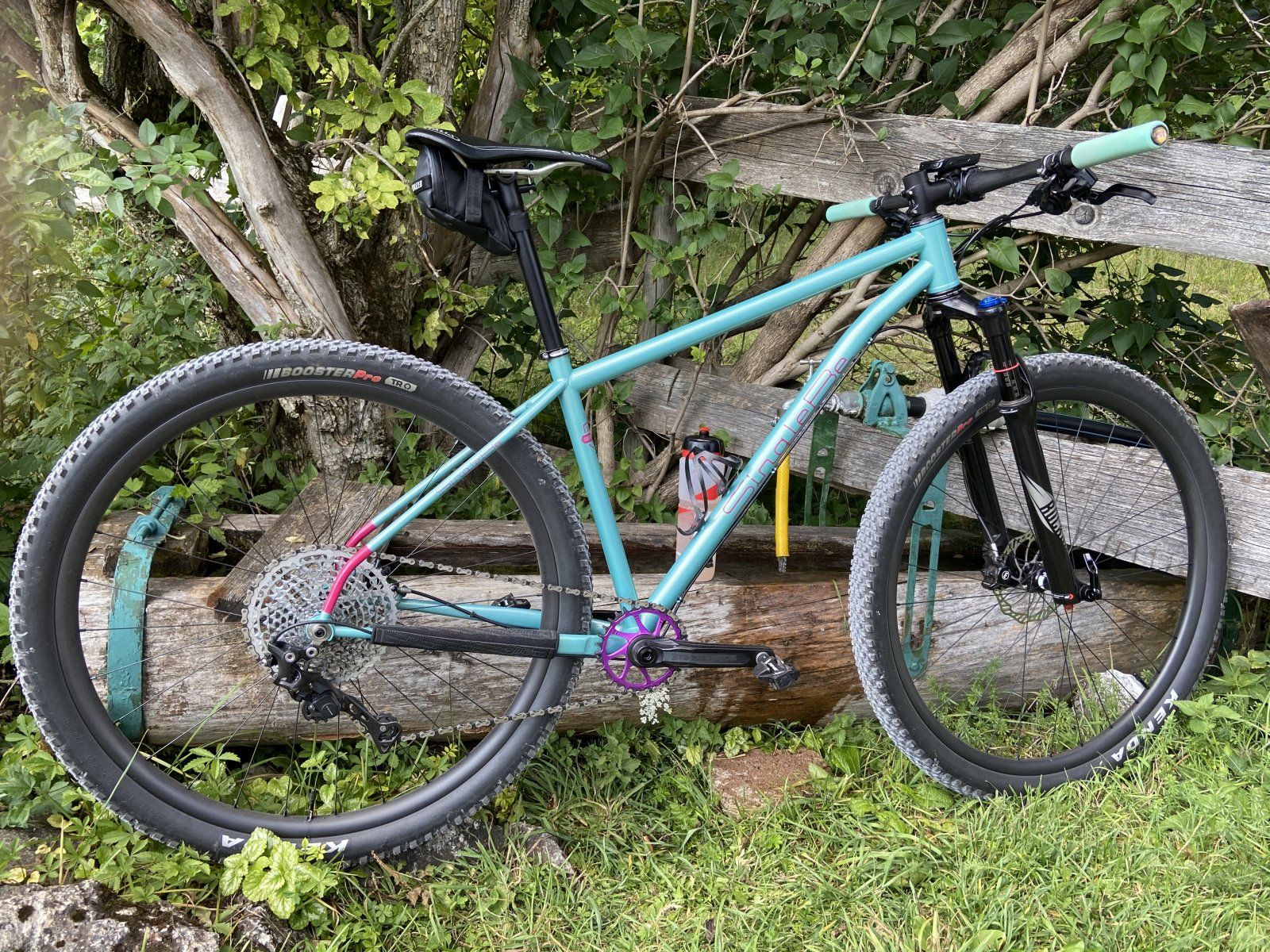

Passen tut eine knallige Farbe schon, dann würde ich aber wie schon erwähnt auf das 2-Farb Konzept verzichten und nur das mint nehmen und orange Akzente setzen.
Als Yeti Fahrer würde ich dann das Türkis in die runde werfen...das passt mit Orange erwiesenermaßen...
Oder knalliger Hauptrahmen und schwarzer Hinterbau
Hat der Rahmenbauer übrigens auch gemeint.
Zur Zeit ist mein Favorit:
--> Gabel, Front hellblau- Akzent Headset orange
--> Rest: unsicher

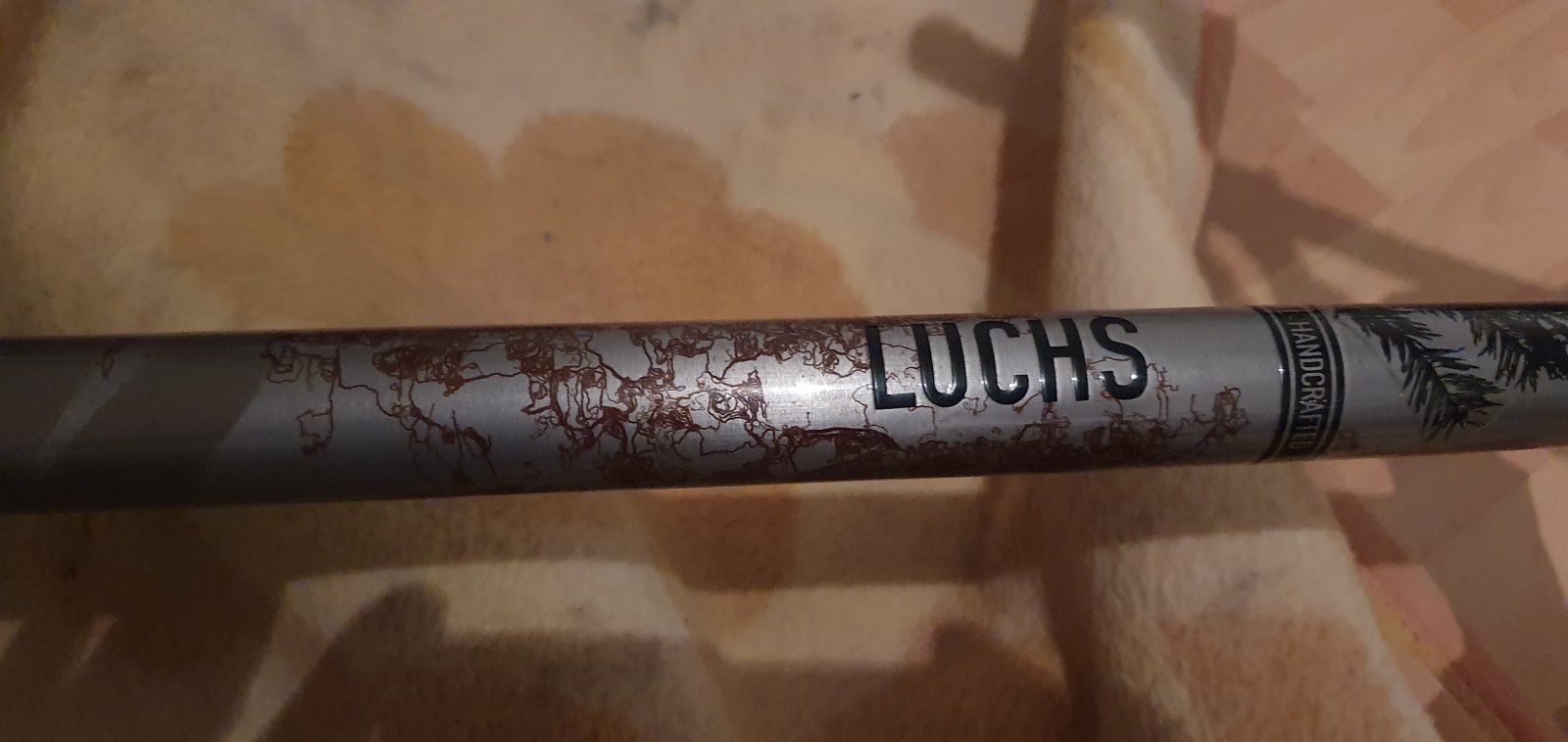

Ich würde über ein RAW Finish mit transparentem Decklack nachdenken. Wenn das überhaupt geht, ohne dass das Teil rostet
kurzversion: kannste klar pulverbeschichten lassen, das hat nen leichten dunkelgraugelblichen farbstich und hält einige jahre. weil die schicht porös ist, unterwandert irgendwann das wasser - das gibt mit der zeit typische rostspuren, die aussehen wie madenspuren. bei deckendem pulver passiert das auch, man siehts nur nicht. klar lackieren is quatsch- der lack hält nicht ohne (deckende) grundierung.

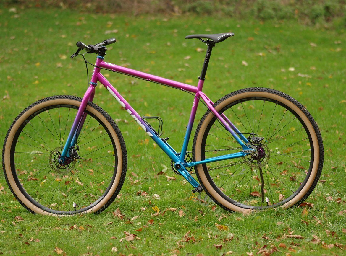

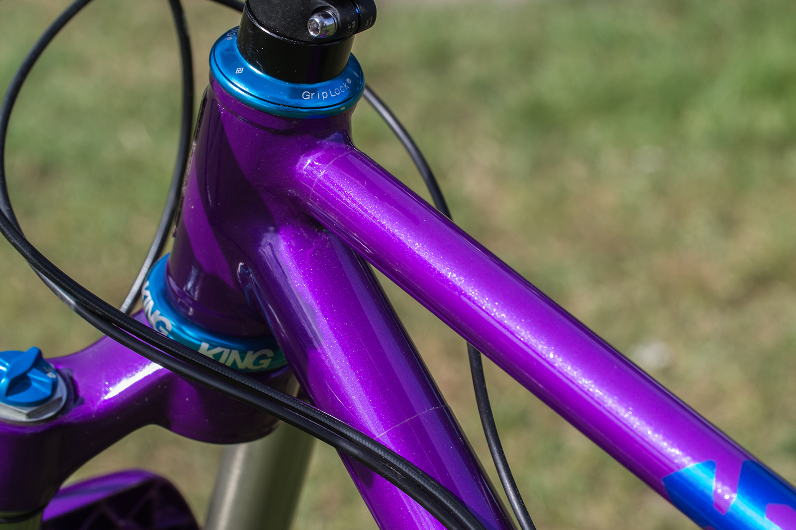

Ich hatte mal einen Rahmen den habe ich so lackieren lassen.
aHR0cHM6Ly93d3cubXRiLW5ld3MuZGUvZm9ydW0vYXR0YWNobWVudHMvMjAxODA0MjlfMTYyMjI4LWpwZy43MjM4NTkv.jpg
Es muss schon gut gemacht sein um Spaß daran zu haben ich würde bei so einem hochwertigen Rahmen auf eine einfarbige Lackierung gehen. Wenn dann doch mehrere Farben ins Spiel kommen sollen kann was gutes so aussehen.
aHR0cHM6Ly9mc3RhdGljMS5tdGItbmV3cy5kZS92My8yNC8yNDI2LzI0MjYxNjMtZWZ3NHYwMGgyNGkyLWltZ3A4ODc0LW...jpg
Da sind die Übergange bzw das Zusammenspiel der Farben einfach Traumhaft gemacht. Aber es ist echt nicht einfach da was passendes zu finden. Die Farbgestaltung ist immer das schwerste am Aufbau.

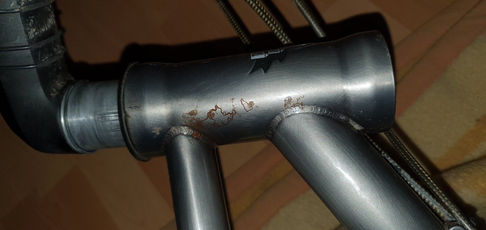

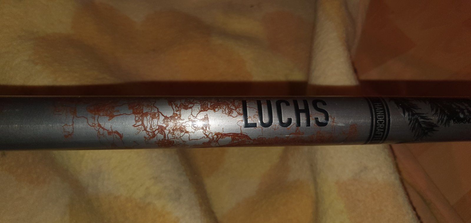

Geht nicht. War meine erste Wahl- hat aber nach max 2 Jahre (bei normaler Nutzung) Rostspuren.
Habe da gerade ein paar Bilder parat.
Das Luchs meines Kumpels ist zum Service hier.
Die Bilder sind jetzt nicht toll, aber live schaut das wirklich speziell aus. 👍
Die Oberfläche ist glatt und haptisch ist nichts zu spüren..
Dürfte jetzt im 6 oder 7 Jahr alt sein und hat 15.000km auf die Mütze bekommen.
