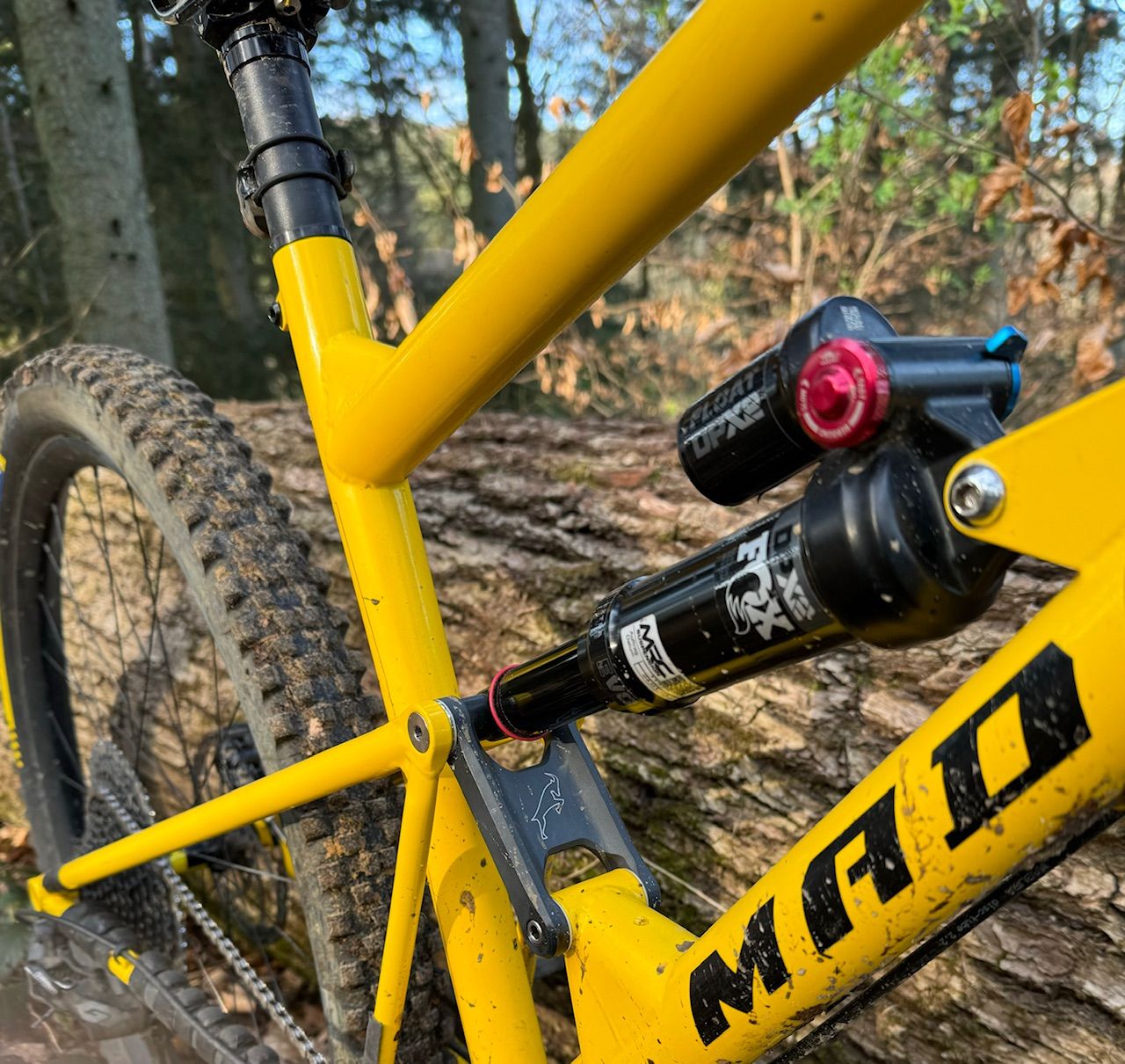

Da ich die billigen Schrauben leid war hab ich welche aus Titan bestellt, an den Umlenkhebeln in schwarz. An die Länge von 16 mm mit Senkkopf sollte man sich halten, sonst muss man ab ca. 18 mm nachschneiden.
Des Weiteren hab ich günstig bei KA einen Fox DPX2 von 2021 aus einem Trek Slash bekommen und das Teil macht richtig Laune in der Karre.
Das Einzige was mich ab und zu nervt, bzw. irritiert sind die Gleitlager, die sind wohl mittlerweile schon etwas durch.
Gruss Norman
Edit: Bild von den Dämpferspecs eingefügt

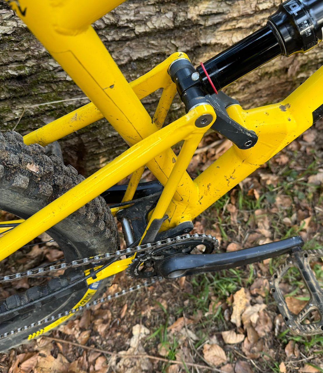

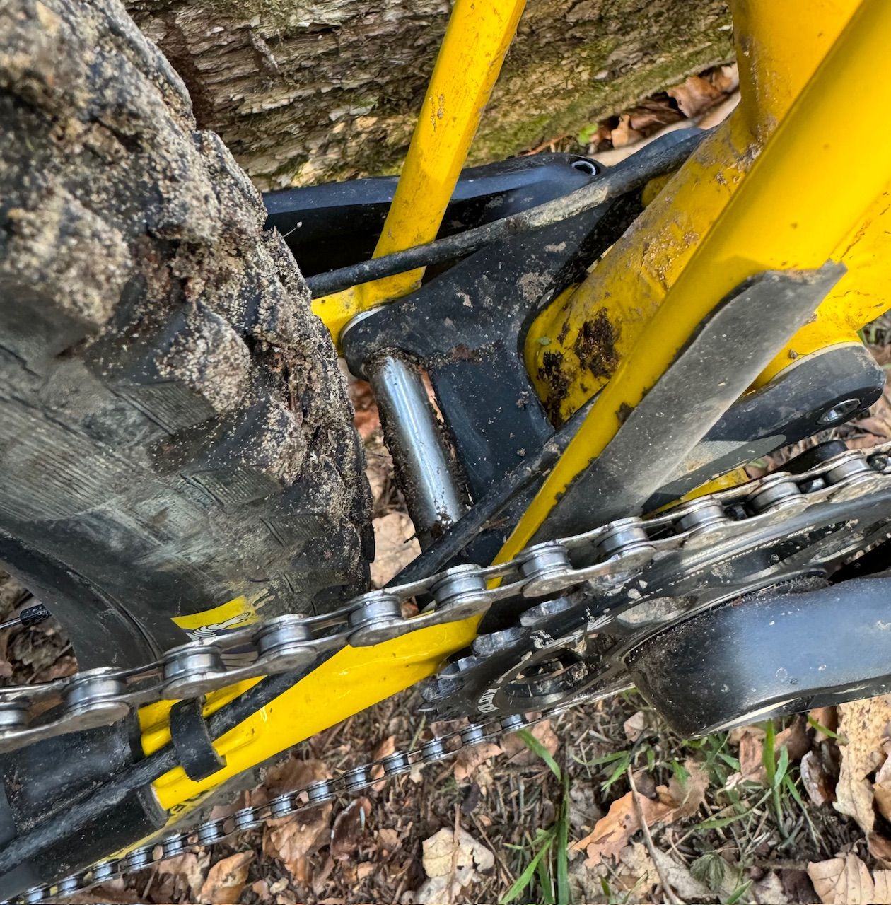

So hier noch mal ein kleines Update zu meinem Atlas. Ich hab mit Sylvain von Madnes wegen der Gleitlager telefoniert und er meinte dass eine Charge Achsen 0,03 mm unter Mass sind und dass es deswegen zu dem verfrühten Spiel kommt.
Also hab ich die neuen Umlenkhebel und neue Gleitlager bestellt.
Damit sich das Ganze auch lohnt hat er mir angeboten die angeschliffene Strebe im hinteren Dreieck heraus zu trennen und neu einzuschweißen und zu lackieren. Die Hebel sind verbaut und das Ganze ist spürbar steifer, leider war die Anodisierung nicht so wie er das wollte, aber egal. Ist eher grau als schwarz. Die Reparatur der Strebe hat faire 50 € gekostet und war mit Versand in 14 Tagen erledigt. Jetzt läuft das Teil wieder.
