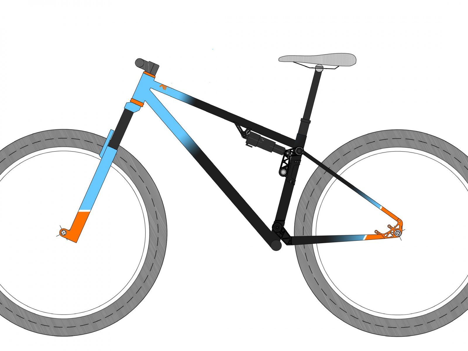

So, letzter Entwurf...bis morgen werde ich mich entscheiden...
Es wird noch einen Schriftzug auf der inneren, linken Kettenstrebe geben und das Schwarz soll kein Vollschwarz werden, gedacht ist, dass es eher in Richtung Anthrazit geht.
Ahja-und alles seidenmatt.
Ich hoffe sehr, dass das alles überzeugend aussehen wird, Daumendrücken bitte;-)
Mitgenommen habe ich noch eine Preiserhöhung von 200,- für das Lackieren-dazu will ich mich mal nicht äußern.
Und auf meine Nachfrage bezüglich des Gesamtgewicht des Rahmens reagierte P12 eher verhalten, ich bin mir nicht wirklich sicher, ob er vergessen hat, den Rahmen zu wiegen oder es doch ein Ticken mehr als die angepeilten 3,2xxkg sind;-)
Naja, der Ball ist jetzt im Spiel, ich kann´s jetzt nicht mehr beeinflussen.
mmmh - bestimmt Missverständnis. Kann mir nicht vorstellen, dass ne Design-Lackierung ohne Aufpreis ist.
Der ging bestimmt von ner Uni-Lackierung aus.
Nee, lief alles über eine Art „FrühbucherRabatt“;-)…Grundsätzlich kostet eine Wunschlackierung mehr, ich kann aber nicht sagen, was P12 dafür zur Zeit aufruft.
Wunschlackierung ist nicht zwangsläufig ne Design-Lackierung.
Das heißt im Normalfall halbwegs freie Farbwahl, mehr nicht.
Das hört normalerweise schon by Candy oder was ähnlichem auf. Und da sind wir immer noch bei Uni.
