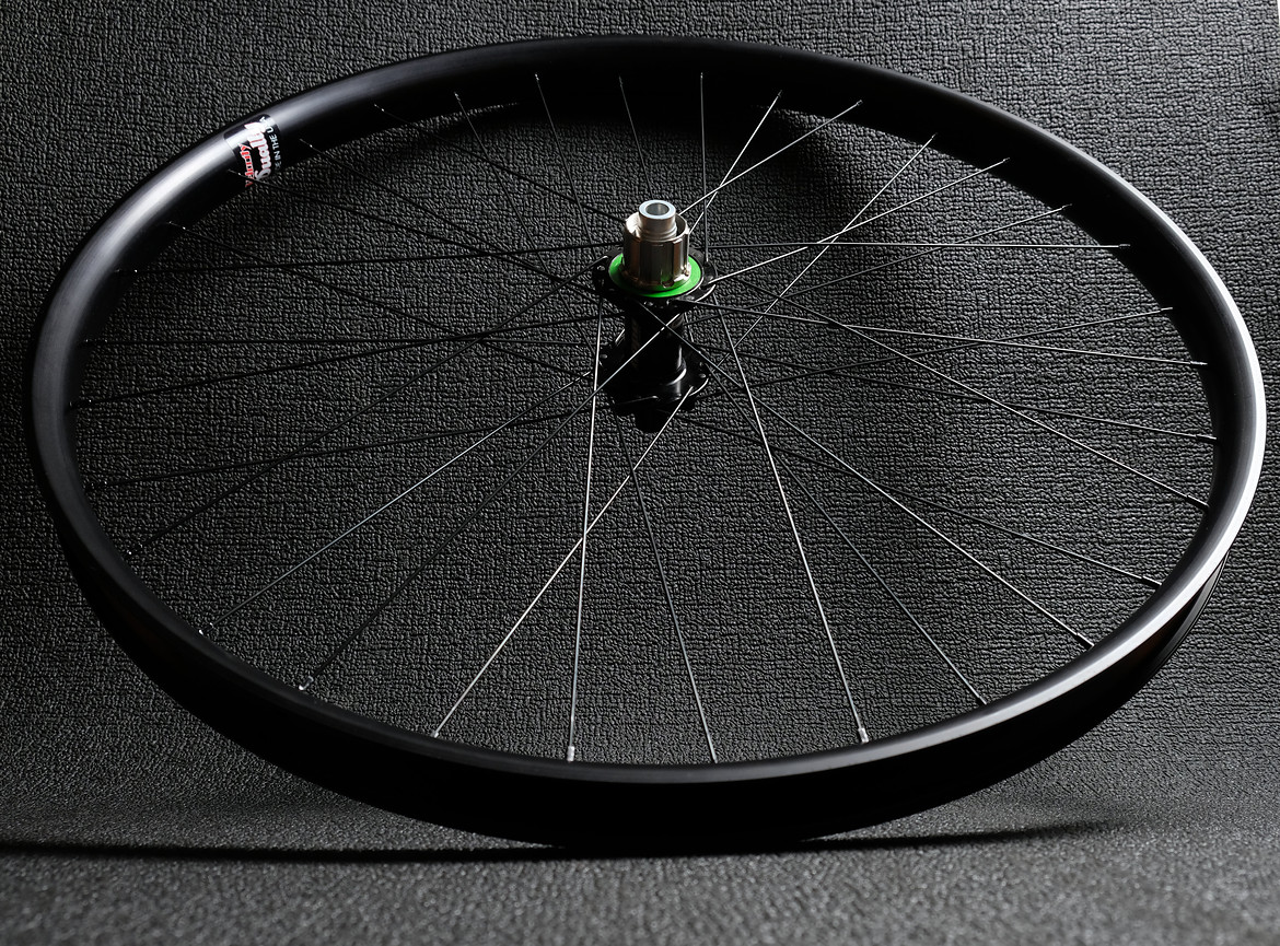

Endlich geschafft. Ist doch alles kein Hexenwerk und nach ein paar Rückschlägen sind meine ersten selbstgebauten Laufräder fertig.
VR mit Velocity Dually 29 - Hope Fatsno - Sapim Race - Sapim Polyax - 1125 Gramm
HR mit Velocity Dually 29 - Hope Pro4 EVO Singlespeed - Sapim Race - Sapim Polyax - 1233 Gramm
