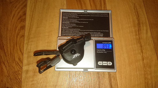

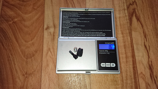

Das Schaltwerk hat durch ein paar Aluschrauben 3,6 g verloren.
Der Schalthebel hatte ursprünglich mal 4,0 g verloren, davon sind aber nur 1,3 g übrig geblieben da die Abstützung für die Schaltzugendkappe in der Alueinstellschraube einfach zu klein war.
Die unterschiedliche Länge erkennt man in den Fotos eigentlich ganz gut.
Dann hat die Kettenführung noch 0,6 g verloren und die unten am Tretlager angeschraubte Zugführung ist ebenfalls durch Titanschrauben um 1,5 g erleichtert worden.
Die Bilder finden sich im dazugehörigen Album, alles hier zu posten wäre etwas zu viel des Guten...
Wir halten also fest...es hat in Summe ganze 7,0 g gebracht, also purer Schwachsinn aber lustig :daumen:

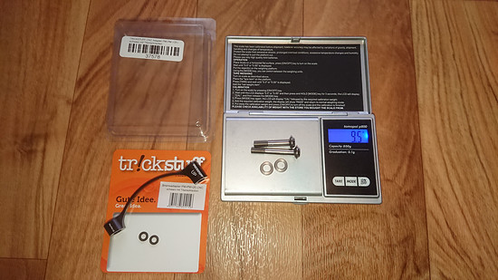

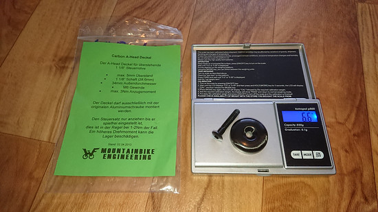

Ein paar Kleinigkeiten wurden im letzten Monat noch geändert, habe mir einen Trickstuff CNC PM-PM +20 Adapter mit Titan-Kugelkopfschrauben gegönnt der so perfekt ohne Unterlegscheiben zum Reibring passt.
Eine andere Aheadkappe samt Schraube sowie ein anderer Spacer sind ebenfalls ans Rad gekommen.
Zudem wurde noch ein kürzerer Vorbau verbaut, bin jetzt auf 80mm Länge runter bei -7° und einem Lenker mit 720mm Breite. Vorbau ist der Standard Kalloy UNO der so unter vielen anderen Labeln vertrieben wird.
