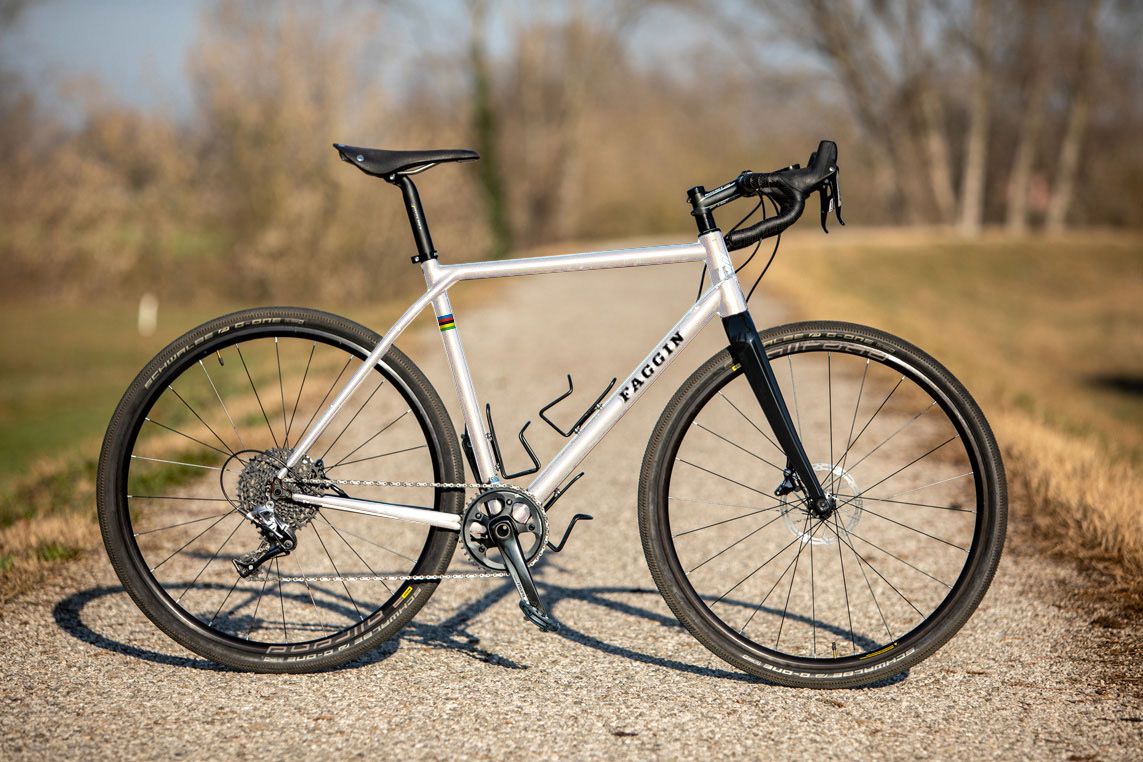

[A] Faggin Mula - Ein Aufbauthread
Die DT 350 sind gar nicht so schwer, hinten könnte man eine 240 einbauen, wenn man nicht allzu schwer ist. Vorn bringt das kaum Gewichtsersparnis. Ich persönlich würde auf Centerlock verzichten, weil: geringe Scheibenauswahl (oder Adapter) und auf andere Achsbreiten praktisch nicht adaptierbar (falls der LRS mal in ein anderes Rad soll). Prinzipiell würde ich aktuell immer auf DT-Naben gehen, erfahrungsgemäß gibt es nirgendwo sonst schneller und günstiger andere Freiläufe (HG, XD, MS usw.), außer bei Novatec, ist aber auch eine andere Preisklasse. Außerdem würde ich immer auf Straightpull verzichten (Aufbauen und Zentrieren ist pain in the ass), fällt aber in deinem Fall wegen 32° wohl ohnehin aus.
Die 350 ist tatsächlich nicht so schwer. Alle mir bekannten Alternativen in meiner Auswahl waren schwerer. 240er in 32 Loch mit 142er Breite und 12 mm TA habe ich im DT Konfigurator gefunden, aber nur in HR alleine, ohne VR mit 100 mm. Knackpunkt ist wohl immer der 12 mm TA Standard. Egal, dann die 350er, denn hinten und vorne andere Naben sieht doof aus. Straightpull ist wie schon erwähnt aufgrund der Lochzahl raus und Centerlock, naja die gibt es nur in Centerlock. Ich bin auch ein Freund des Bremsscheibenwechsels ohne Spezialwerkzeug (sofern man T25 nicht schon zu Spezialwerkzeug zählt ;-) ), aber wenn es das nicht gibt, ist es halt so. Bin wie gesagt für Alternativen offen. Noch ist nix bestellt.

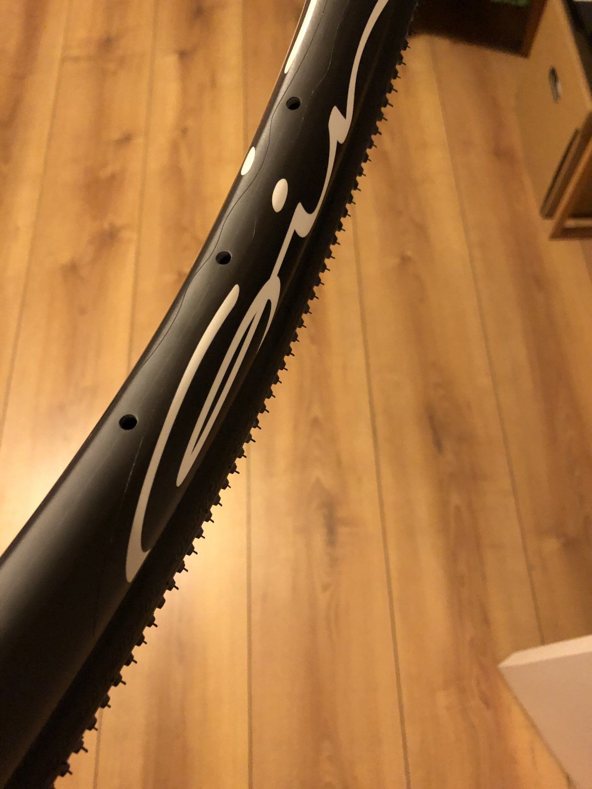

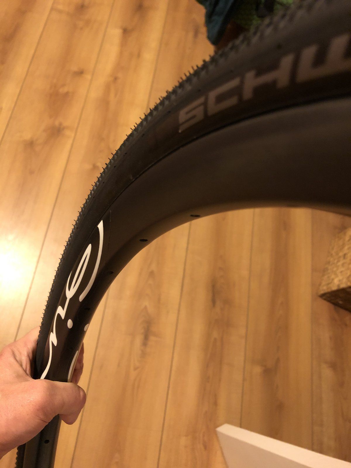

Jetzt mal im Ernst, welche Reifen möchtest du auf den 35mm Felgen fahren? Bzw wie ist die Reifenfreiheit des Rahmens?
42er oder so.
Die Reifenfreihet des Rahmes erlaubt laut Massimo 2 Zöller.
Ich werde gleich mal einen 38er auf die 35er Felge aufziehen und mal schauen, wie das so aussieht. Habe ja neulich bei dem Schwalbe-Wettbewerb ein paar G-One gewonnen hier :-D
Teravail zum Beispiel sagt ja auch das man das schon machen kann aber mit Einbußen im Kurvenverhalten rechnen muss weil das Profil nicht da ist wo es sein sollte.
Reifen dieser Breite werden um 21-23mm Felgen gestrickt.
Voll geil, mal wieder völlig drüber mit der Maulweite.
Für 42er brauchst Du nichtmal zwingend 19er, bin die auch schon auf 13mm Felgen gefahren ohne einen Unterschied zu merken.
Das macht jeder anders. Nur als Beispiel: Trek liefert das Checkpoint mit einem Bontrager Aeolus Pro 3V LRS aus, der auf 25er Maulweite (32er Außenweite) am Werk einen 40er Pneu hat.
