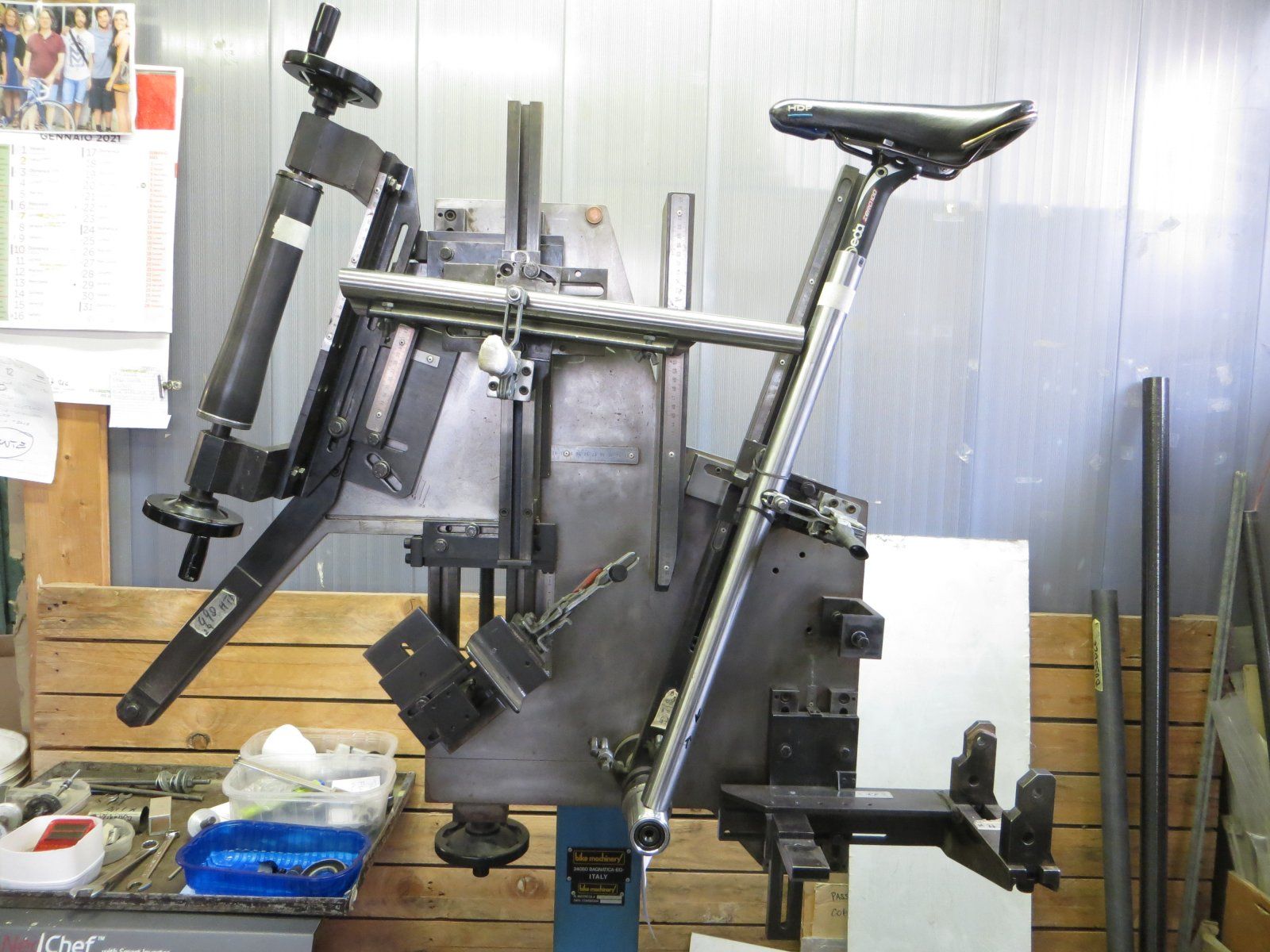

Wo waren wir stehen geblieben? Ach ja, die Geometrie.
In Post #17 habe ich sie angemeckert, da mir das Oberrohr für meinen GEschmack zuviel Slope hatte und das Sitzrohr insgesamt zu kurz erschien. Wir sind das Ganze noch einmal durchgegangen und haben es korrigiert.
Das Ergebnis: So ist die aktuelle Tabelle:
Und so sieht dann der Slope in real gemockupt aus. Sattelüberhöhung auf dem Bild ist 1:1:
Als Farbe hat Massimo gesagt, dass er alle RAL Farben machen kann. Nun gut, es gibt mehr als einen RAL Fächer, ich habe alle Designer im Bekanntenkreis abgeklappert und Ihre unterschiedlichen Fächer bei Tageslich angeschaut, aber das von mir bevorzugte Perlmutt bibt es da irgendwie nicht. Alles liegt in Sachen Helligkeit ordentlich daneben oder weist irgend nen Stich auf, dass man am Ende bei ziemlich schrägen Tönen landet.
Dann fiel mir ein, dass Massimo auch gesagt hat, dass er auch Autolacke verwenden kann. Ich müsste ihm nur Marke und Modell sagen. Stimmt, denn den Ton des auf seiner Website abgebildeten Mulas in Braun Metallic findet man ja auch nicht in Malermeister Hans RAL Palette. Wenn wir also von Autolacken sprechen, dann sollte es idealeweise ein italienischer Wagen sein, denn da kommt der theoretisch besser ran. Ich habe mich dann mal umgesehen und kam dann auf den von Lamborghini verwendeten Farbton "Baloon White":
Ein bisschen in Lambo Selbsthilfeforen umgergestöbert und den Color Code rausgefunden. Massimo sagt, er könne was damit anfangen. Ich bin gespannt :-)

Hi, sehr schönes Projekt, gerade durch Zufall drauf gestoßen.
Ich "kämpfe" mit ähnlichen Maßen wie du, daher sehr interessant für mich wie das Ergebnis aussehen wird.
Mich wundert bei deinen 197 cm Körpergröße / 91,5 cm SL die Sattelhöhe, die dein Rahmenbauer da aufgezeichnet hat.
Die Sattelhöhe deiner bisherigen Bikes sieht nach mehr als 815 mm aus, oder täuscht das so sehr?
Ich bin 190 cm groß mit langen Beinen, Schrittlänge 92 cm.
Beim Bikefitting kam ich auf 86 cm Sattelhöhe, ich fahre ca 85 cm.
Ich habe auch schon custom-bikes hinter mir, mit denen ich leider nicht so glücklich wurde, da ich mich nicht ausreichend mit den geo's beschäftigt habe- insbesondere die Sattelhöhe mit Tretlagerabsenkung und Steuerrohrlänge (mit drum herum also Spacer, Steuersatz und Vorbau pos oder neg) / Gabeleinbaulänge sind hier besonders wichtig.
Des Weiteren sind die Rohrdurchmesser nicht zu unterschätzen, die meiner Meinung nach sehr viel zur Gesamtoptik des Rades beitragen.
Die Carbonrenner von zB Santa Cruz oder Norco haben deutlich dickere Durchmesser als Stahl.
Kennst du die Rohrdurchmesser des zukünftigen Rades?
Ich möchte dich nicht verunsichern, ich schildere nur meine Erfahrung, die ich gemacht habe....
Eine 180er Kurbel werde ich am nächsten (custom) Bike auch ausprobieren, von White Industries.
175er bisher ist gut, ich probiere es einfach mal aus.

Ich habe einen deutlich kürzeren Schritt als du, 90,5.
Ich habe die alten Bikes ausgemessen, das täusch 1) optisch ganz schön und 2) verzerrt das auch, wenn man (wie ich beim Apfelbauer) nicht 100% gerade fotografiert.
Und was die Rohrdurchmesser des Mulas angeht:
Das hat eine 31,6er Sattelstütze, also wird alleine das Sitzrohr relativ massiv ausfallen.
Zum Vergleich: Das Santa und das Norco hatten beide 27,2.
Ich gehe mal davon aus, dass das Unterrohr beim Mula optisch nicht so massiv ausfallen wird wie bei den beiden Carbonrennern, dafür aber die Rohrdurchmesser-Balance im Rahmendreieck deutlich ausgewogener ausfallen dürfte.
