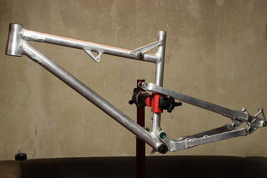

Somit war die Entscheidung gefallen. Ich begab mich auf die Suche nach einem Helius TB du wurde nach langem Warten auch fündig und habe den Rahmen hier aus dem Forum bekommen. Hier mal ein Bild vom Rahmen im Anlieferungszustand.

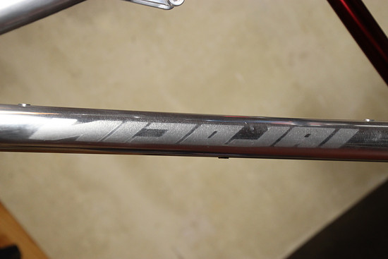

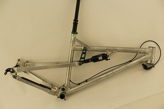

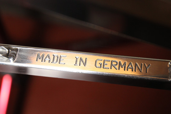

Ich bin mit dem Aufarbeiten des Rahmens soweit fertig. Ich habe in zwei Stufen den Rahmen "poliert". Das Ergebnis kann sich meiner Meinung nach sehen lassen. Ich wollte bewusst auf eine Optik Marke "Indian-Chief-Endtopf" verzichten. Nicht das ich mich aufm Trail noch selber blende. Also wurde der Rahmen nicht feingeschliffen und somit sind die Gebrauchsspuren und verschiedenen Oberflächen noch zu erkennen. Es glänzt halt nur alles etwas mehr :D. Außerdem wurde das Extra-Love auf blau umgebaut. Genug gequatscht:
Vorher:
Nachher:
Schmankerl:
