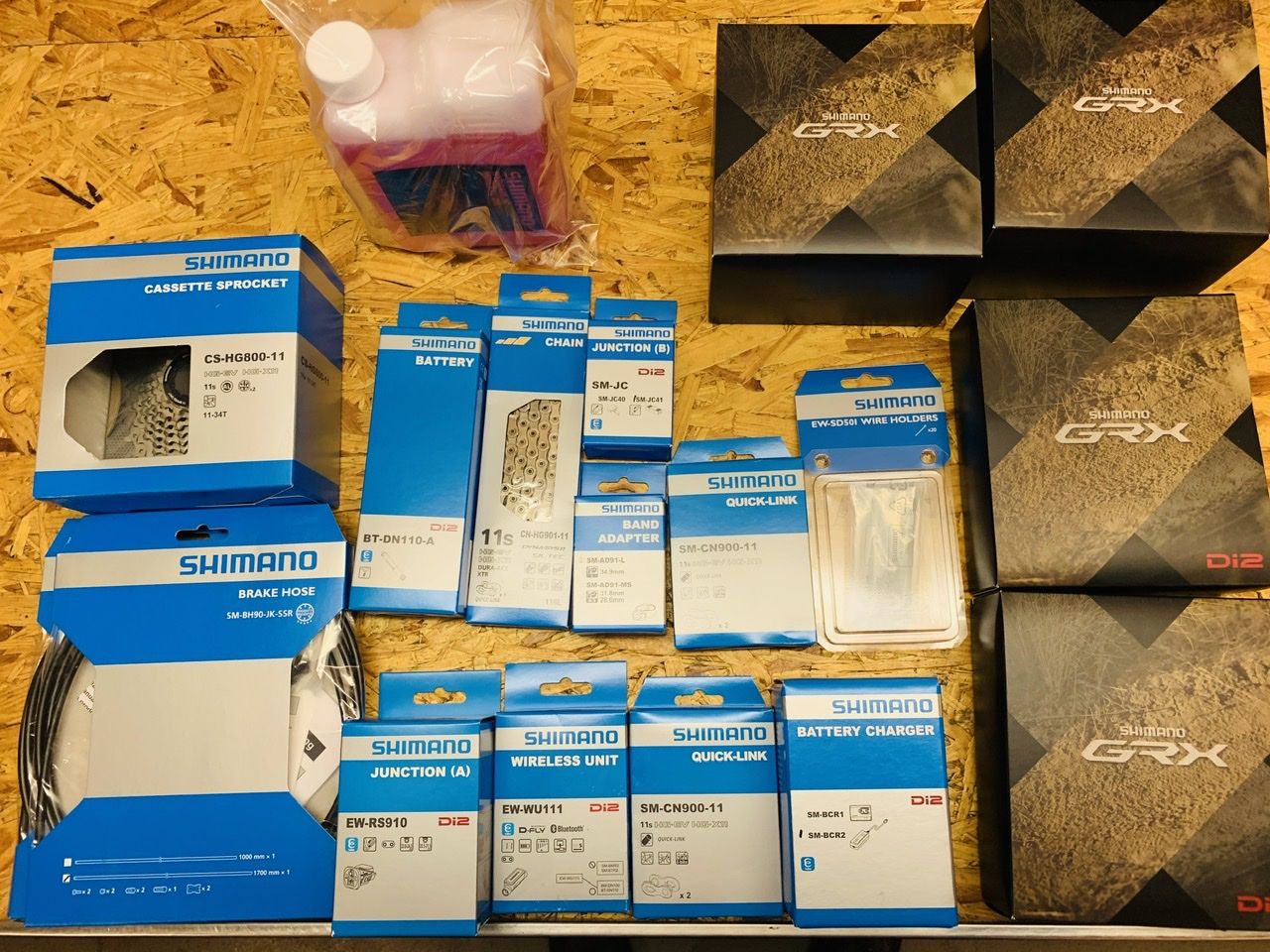

Heute war der Herr Shimano da. Morgen werde ich die Kabellängen ausmessen und dann gehts weiter.

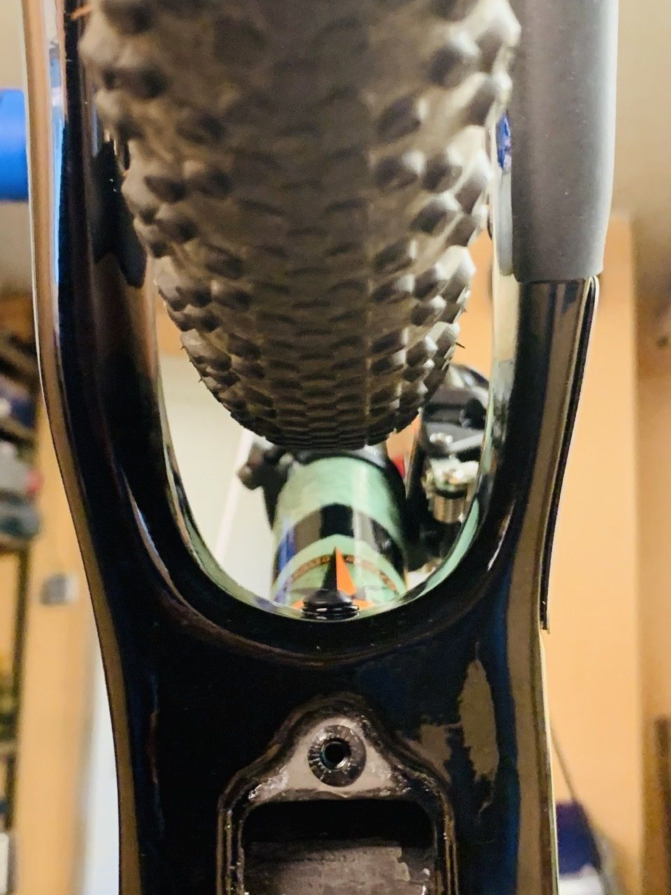

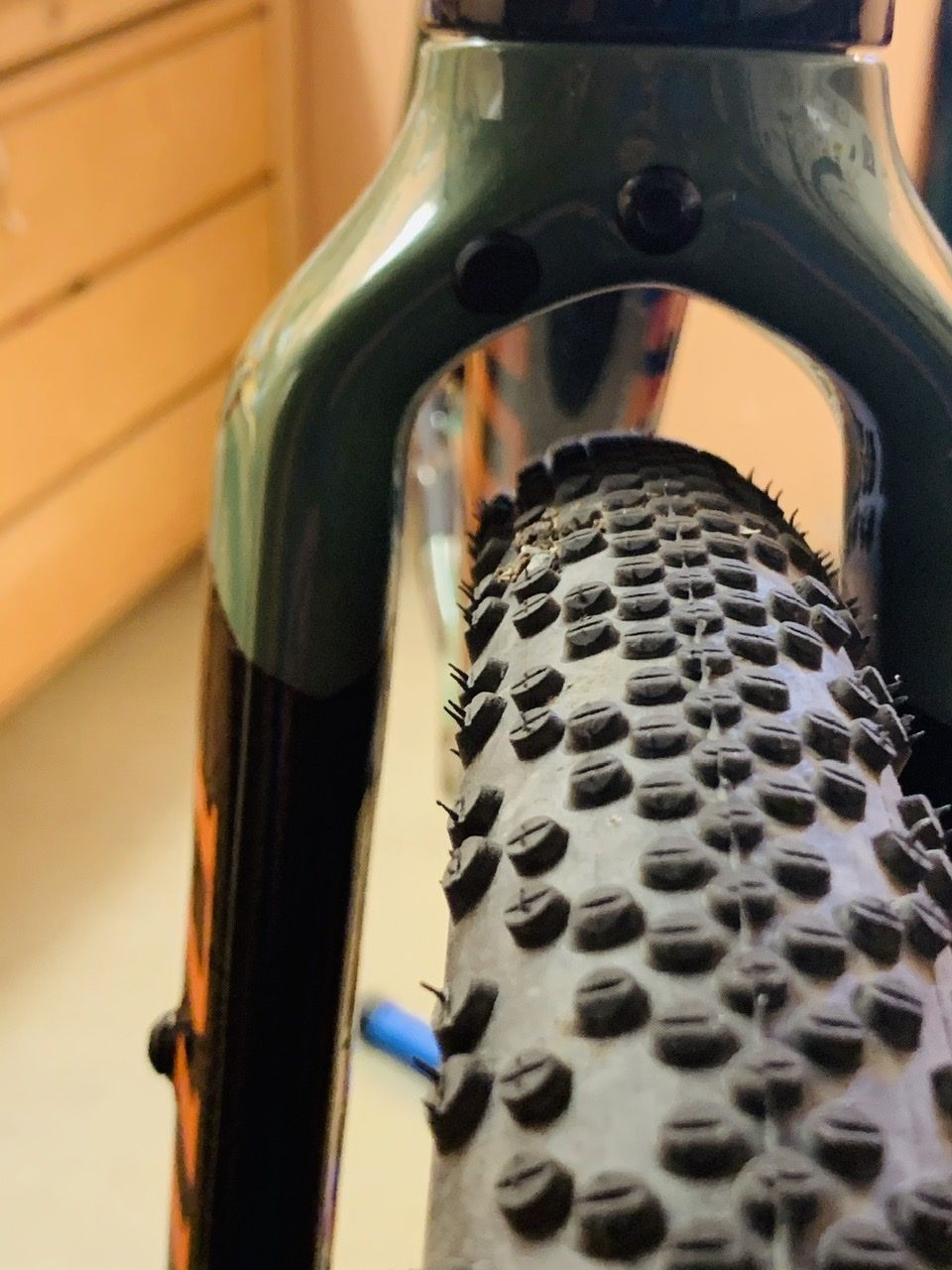

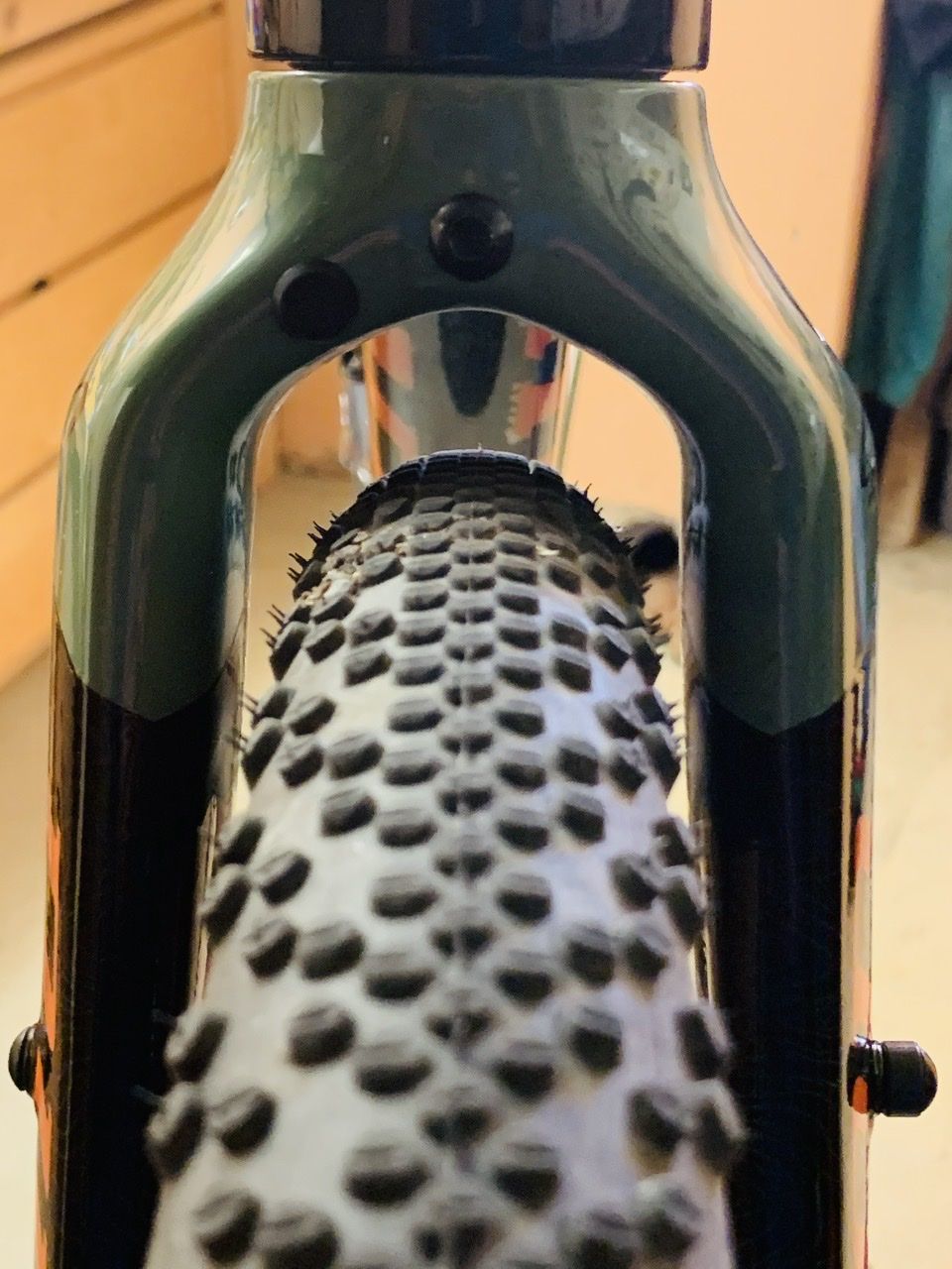

Zur Reifenfreiheit:
Habe mal meinen DT Swiss CRC 1400 rein gehangen mit 21 mm Maulweite und G-One Bite, welcher effektiv 41,5-42 mm breit baut. Vorerst nur Bilder, konkret nachmessen kann ich aber noch.
Denke bei einem 50er Reifen werden in der Breite immer mindestens 5-6 mm Platz sein, im Durchmesser eher mehr. Auf Fotos ist das durch die Perspektive schwer zu dokumentieren.
Sitzstreben:
Kettenstreben / Tretlager:
AAADB149-7E81-4B36-96ED-23216E026181.jpeg C8A776E2-3A72-4F3B-BACC-4415BCED977F.jpeg
Gabel:
BEFC5D34-42E5-460E-B454-8B29B3214882.jpeg 88BFB825-52EE-4604-AAC9-1497C0C07D3F.jpeg
Sobald ich meinen Laufradsatz mit 25er Maulweite habe, plane ich Reifen mit 45-47 mm für den Winter zu montieren. Dann kann ich nochmals nachmessen / Bilder nachreichen.

Bilder mit dem 45er/47er Reifen wären hilfreich - gerade aber auch von der Seite, damit man den Abstand Reifen - Sitzrohr gut erkennen kann.
Was Toe Overlap/ Center to Front betrifft, da siehts leider beim 56er Rahmen nicht so gut aus: "nur" 611mm. Da kommt man unweigerlich mit einem 50er Reifen (700c) in die Quere...

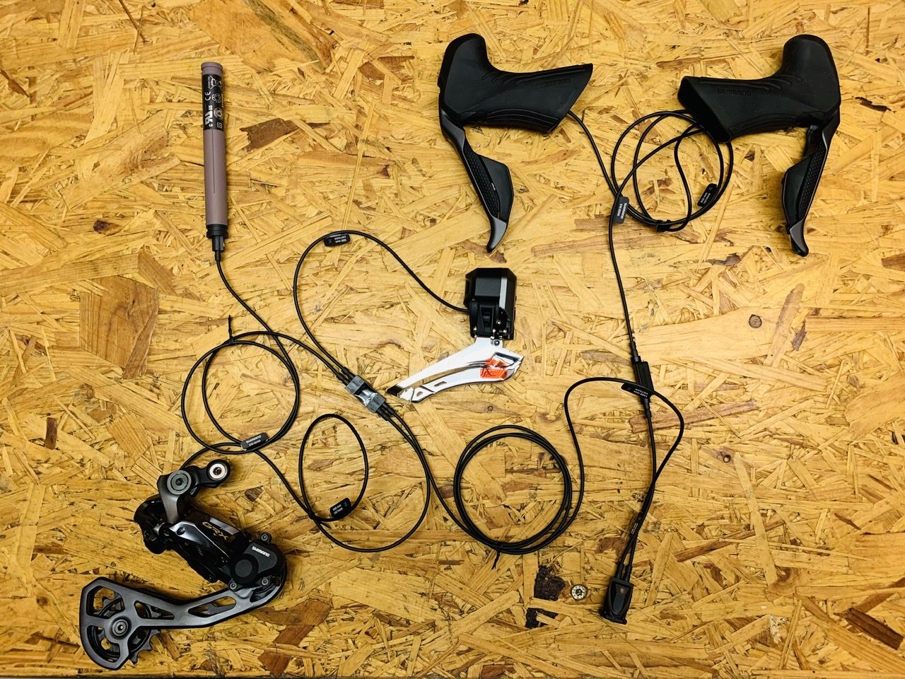

Heute kamen die bestellten Kabel für die Di2.
Beim „Testaufbau“ funktionierte alles auf Anhieb. Wie ich verschiedenen Erfahrungsberichten entnommen habe, werde ich jetzt das Firmware-Update per PC und Kabel durchführen und nicht via Bluetooth.
Dies soll regelmäßig zu Abstürzen und Totalausfall der Di2 führen. Soll sich aber per PC beheben lassen.

Und wieso willst du jetzt updaten wenn alles funktioniert? Meine Di2s arbeiten nach dem Prinzip "never change a running system"
Geupdatet wurden lediglich die Junction Box für den Lenker und das Bluetooth Modul. Laut Shimano notwendig für den kompletten Funktionsumfang. Bisher konnte ich über die aktuellen Firmware-Versionen keine negativen Berichte entdecken.
Die Kommunikation mit dem Garmin funktioniert auch. In der e-Tube Software ist die Kettenblatt-Kombination der Easton mit 47-32 nicht enthalten. Im Garmin lässt sich davon unabhängig die Übersetzung auch frei programmieren und anschließend anzeigen lassen. In der e-Tube Software habe ich die 48-31 Kurbel ausgewählt, die 34-11 Kassette ist aufgeführt.
Über die Tasten in den Hoods lässt sich der Seitenwechsel steuern. Praktisch :)
