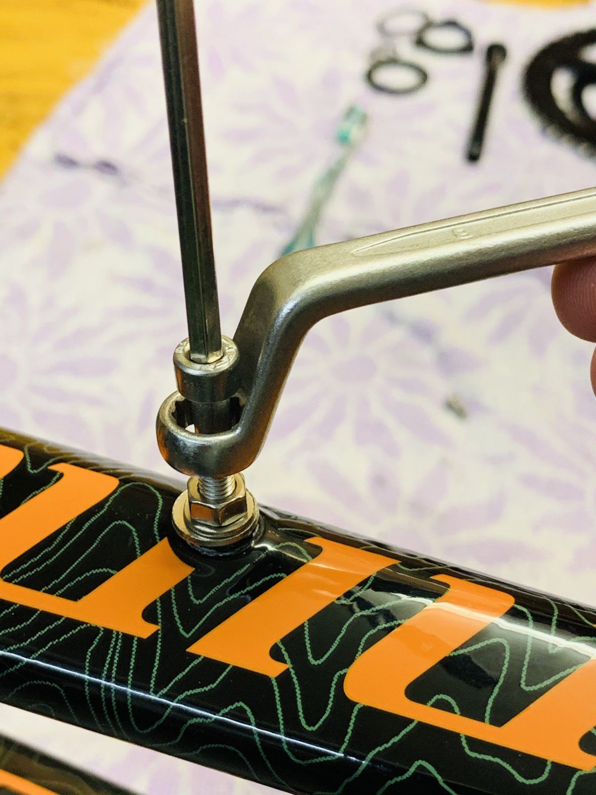

Ich war zu Beginn auch begeistert. Aber das hat dem ganzen Eindruck einen ordentlichen Knick gegeben.
Bedenkenlos empfehlen würde ich Niner dahingehend auch nicht mehr.
Aber ich kann auch was positives berichten. Im Nachbarthread wurde mir zielführend geholfen.
Da es sich um Gewindenieten handelt, kann man diese logischerweise nachziehen.
Gesagt, getan —> fest!

Anhang anzeigen 1165762 Anhang anzeigen 1165764

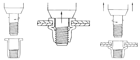

Bei Gewindenieten in Carbon wäre ich grundsätzlich misstrauisch, weil
  1. Carbon keine Punktbelastung mag
  2. Gewindenieten nur auf Zug belastet werden dürfen keinesfalls seitlich
Bei Anything Cages oder ähnlichem ist seitliche Belastung aber nicht auszuschliessen, da sind Lowrider mit Querbügel besser, oder zumindest grossflächige Abstützung an der Gabel, damit die Schrauben nur auf Zug belastet werden.
Im richtigen Anwendungsbereich sind Gewindenieten eine sehr gute und haltbare Lösung, bei falscher Anwendung taugen sie gar nichts.

Vielen Dank für diese wichtigen Erläuterungen!
Nur zum Verständnis: Welche alternativen/besseren Montagemöglichkeiten kämen bei Carbonrahmen denn in Frage?
