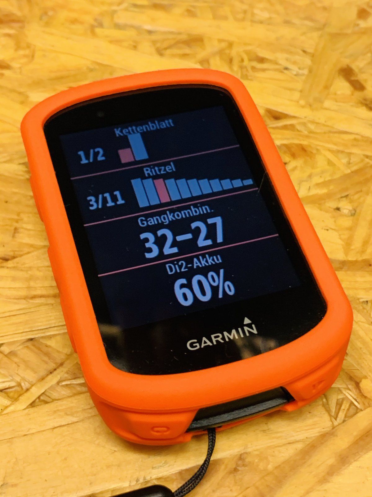

Geupdatet wurden lediglich die Junction Box für den Lenker und das Bluetooth Modul. Laut Shimano notwendig für den kompletten Funktionsumfang. Bisher konnte ich über die aktuellen Firmware-Versionen keine negativen Berichte entdecken.
Die Kommunikation mit dem Garmin funktioniert auch. In der e-Tube Software ist die Kettenblatt-Kombination der Easton mit 47-32 nicht enthalten. Im Garmin lässt sich davon unabhängig die Übersetzung auch frei programmieren und anschließend anzeigen lassen. In der e-Tube Software habe ich die 48-31 Kurbel ausgewählt, die 34-11 Kassette ist aufgeführt.
Über die Tasten in den Hoods lässt sich der Seitenwechsel steuern. Praktisch :)

Allerdings finde ich Funktionalität im Zusammenspiel mit dem Garmin richtig gut. Er zeigt an, in welchen Schaltmodus man wechselt. Bei Syncro-Shift kündigt er einen Gangwechsel vorher an, dass beim nächsten Schaltvorgang der Umwerfer betätigt wird usw...

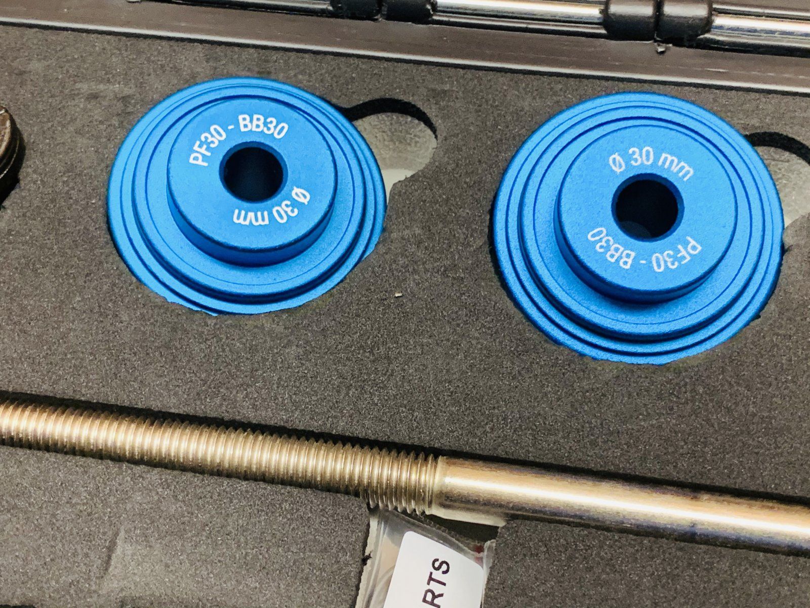

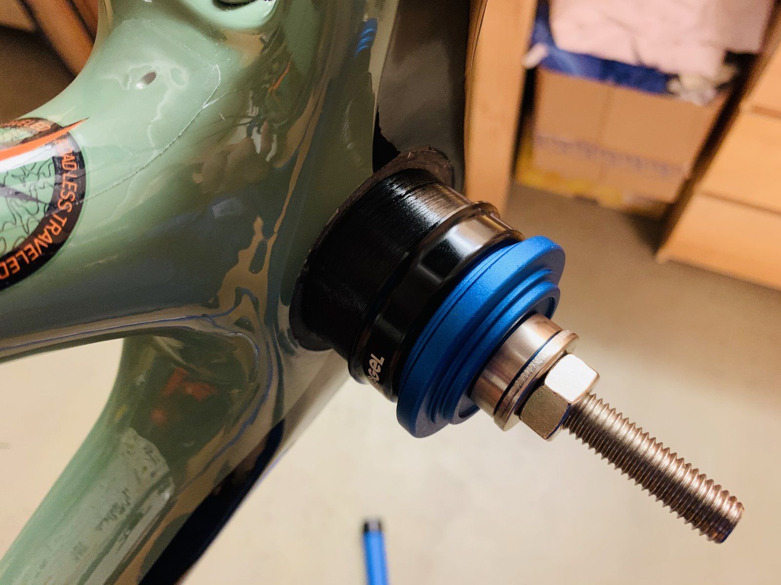

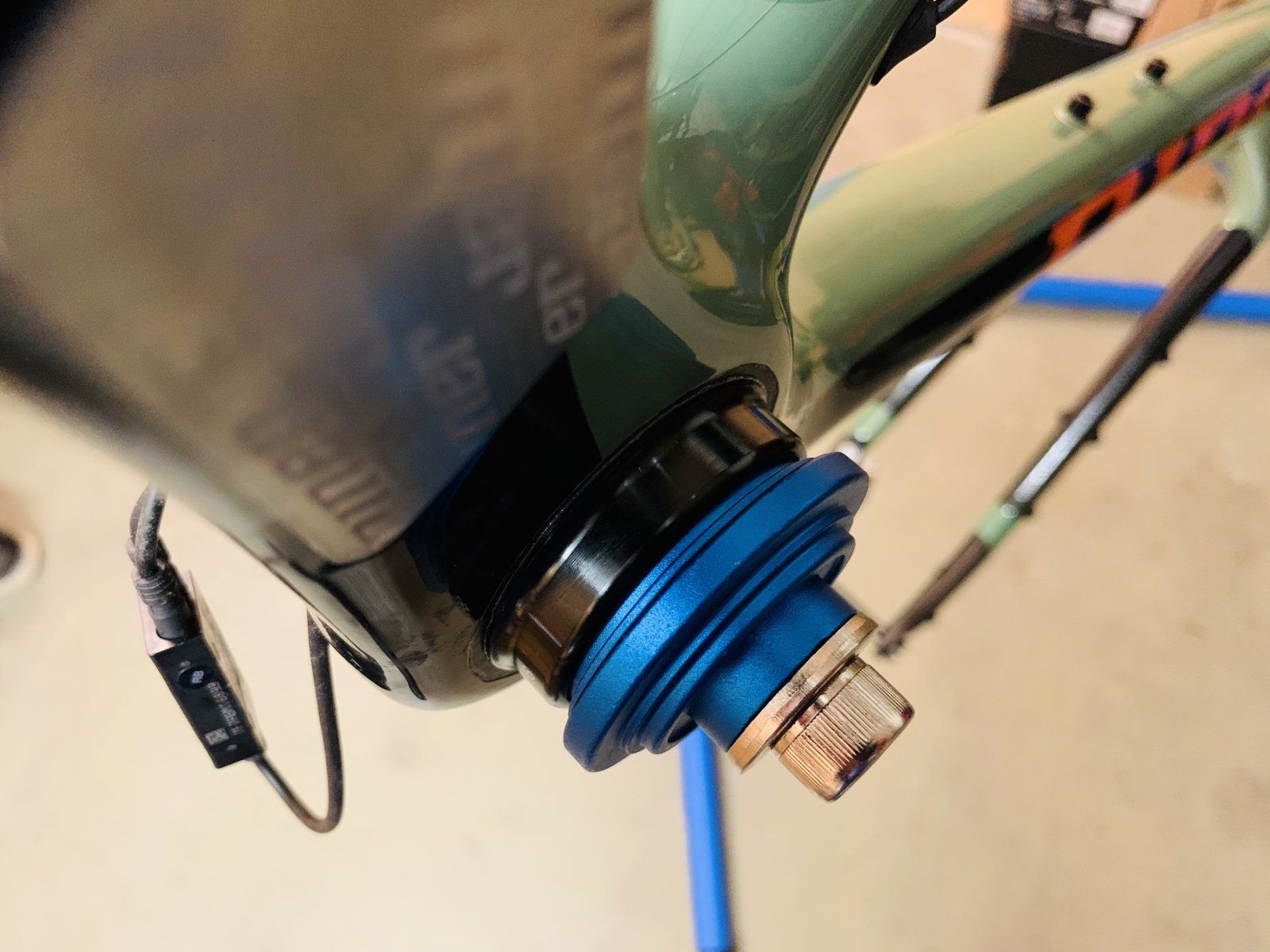

Das korrekte Tretlager hat nun auch seinen Weg in den Rahmen gefunden. Das Einpressen verlief mit dem Tool von BBB problemlos. Zu Beginn vorsichtig die Lagerschalen noch ausgerichtet und dann in einem Durchgang eingepresst.
Als Fett habe ich ein Haft- und Bremsfett genommen, was sehr zäh ist. Ähnlich wie ein zäher Honig zieht es richtig Fäden beim Auftragen.
Mit der Kettenlinie gibt es anscheinend auch keine Probleme. Es sollte theoretisch sowieso passen, aber ob es praktisch auch passt, da war ich mir noch nicht 100 pro sicher.

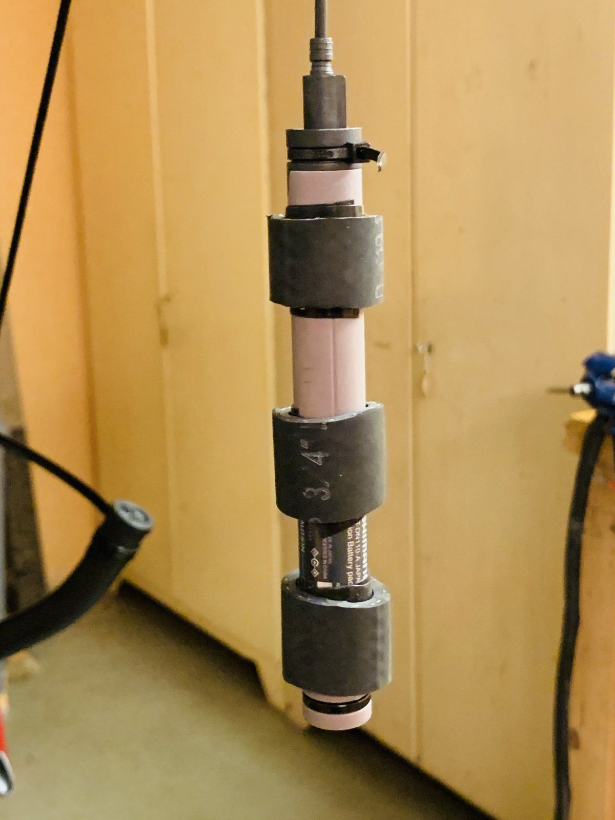

Die Di2 habe ich auch vollständig verdrahtet. Den Akku kann ich nicht in der Sattelstütze montieren. Deshalb zur "Rohrbombe" modifiziert. Sitzt nahezu spielfrei im Sattelrohr. Für den Ausbau stellt man das Rad einfach auf den Kopf oder holt den Akku mit einer Greifhilfe heraus. Da ich am linken STI die Hinterradbremse fahre, geht die Di2 Leitung für die Junctionbox im Rahmen parallel mit der Bremsleitung zum Rahmen. Ich werde die beiden Leitungen mit einem Schrumpfschlauch zusammenfassen, was für eine aufgeräumte Optik sorgen sollte.

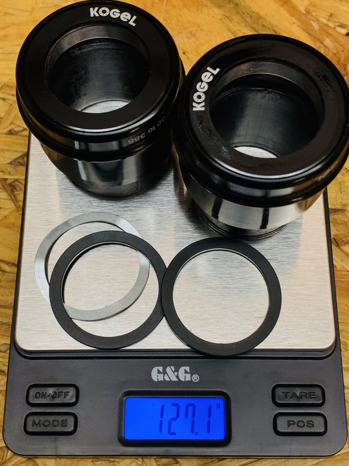

Bis jetzt habe ich keinerlei negative Erfahrungen gemacht mit Pressfit-Lagern. Bei Hope benötige ich dennoch ein Tool zum Einpressen und Adapter für das Einschrauben der Hülse. Für den Lagerwechsel offensichtlich auch.
Passend zur Easton-Kurbel habe ich auch keine kurzfristig verfügbaren Lager gefunden, welche verschraubt sind.
Vor dem versenken des Akkus habe ich noch das Kabel abgezogen und einen passenden Abstandhalter / Ring aus Gummi verbaut um eben dieses Anschlagen zu verhindern. Im Sitzrohr sind einlaminierte Gewindebuchsen für den Flaschenhalter. Daran kommt der Akku nicht vorbei. Diese stehen einige mm ins Sitzrohr hinein. Ich werde das ganze Konstrukt testen und ggf. nachbessern.
Der Niner-Rahmen hat eine durchgehende Carbon-Hülse für das Tretlager. Somit ist dieses von vornherein komplett geschlossen. An der Unterseite des Tretlagers mit leichtem Versatz nach hinten gibt es eine verschraubte Klappe für die interne Zugführung. Vom Steuerrohr kommen vier Leitungen. Drei davon münden unterhalb des Tretlagers und eine führt direkt ins Sattelrohr. Z. B. für eine Fernbedienung einer absenkbaren Sattelstütze. Durch diese Klappe kann man die Junction-Box mit vier Anschlüssen am Tretlager vorbei ins Sattelrohr schieben. Somit ist kein Ausbau des Tretlagers nötig. Bilder zur Veranschaulichung kann ich gerne nachreichen. Für mich eine sehr praktische Lösung.
Wirklich sehr praktisch die Luke von unten

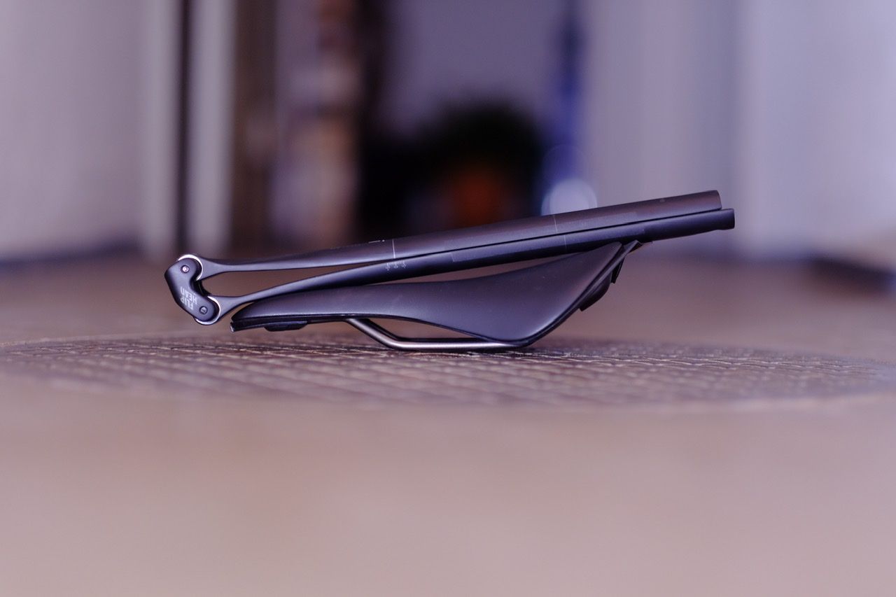

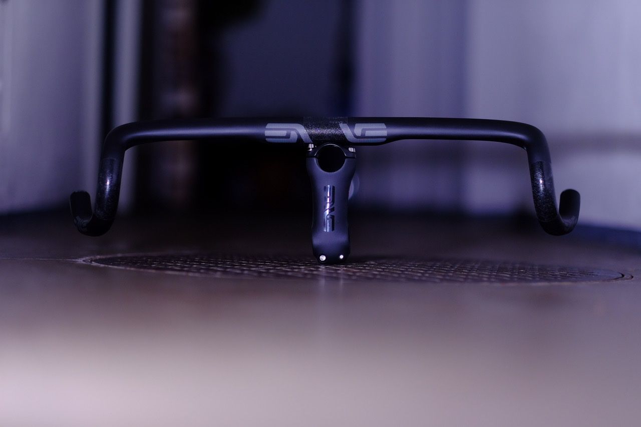

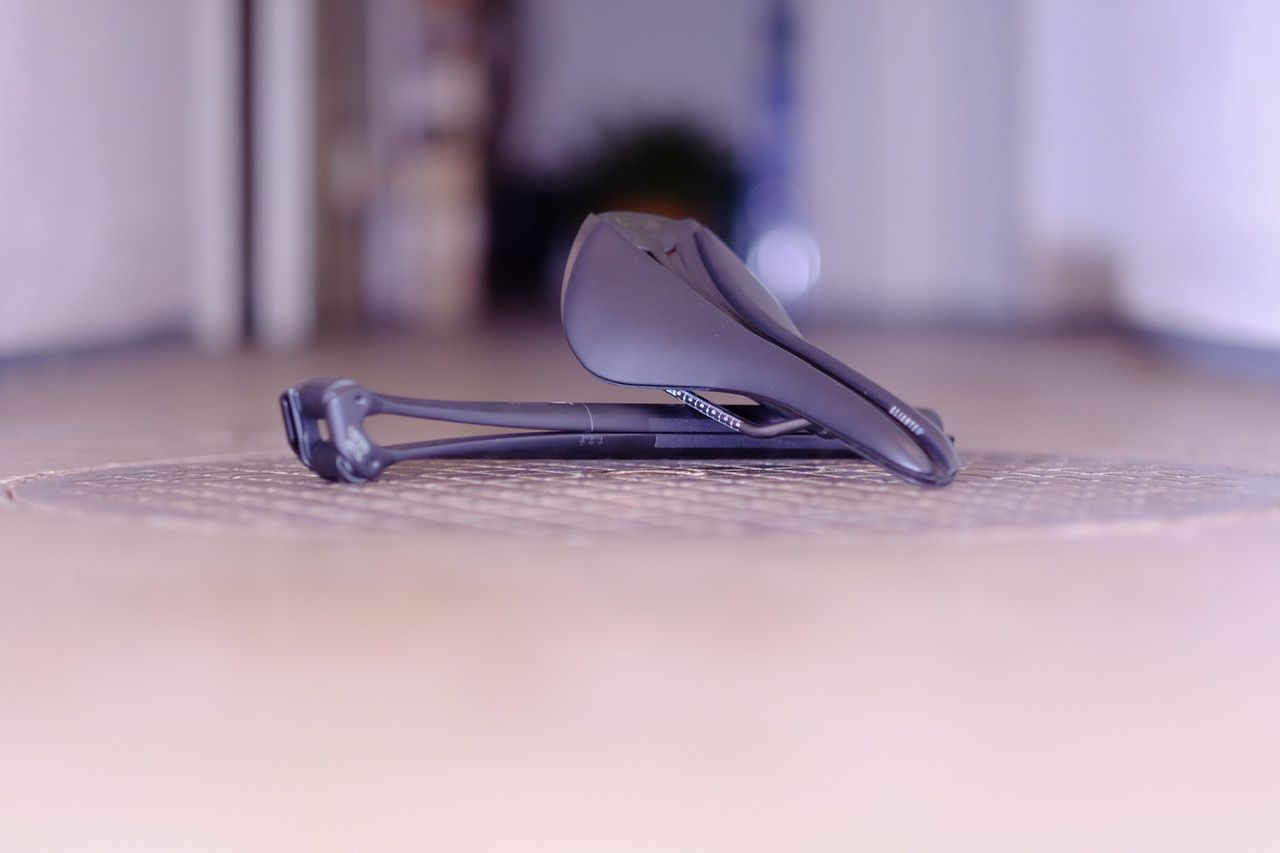

Hier noch Bilder vom Cockpit, sowie Sattel und Sattelstütze.

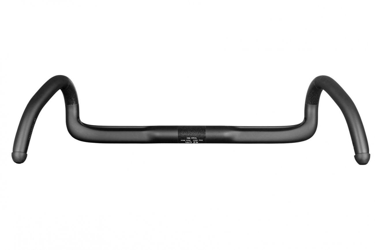

Beim Lenker sind mir folgende Punkte wichtig:
  • Carbon bzw. spürbarer Flex
  • Di2-Tauglichkeit
  • "etwas" Flare
  • 460 mm Breite
  • runder Klemmbereich für Lampe und Klingel

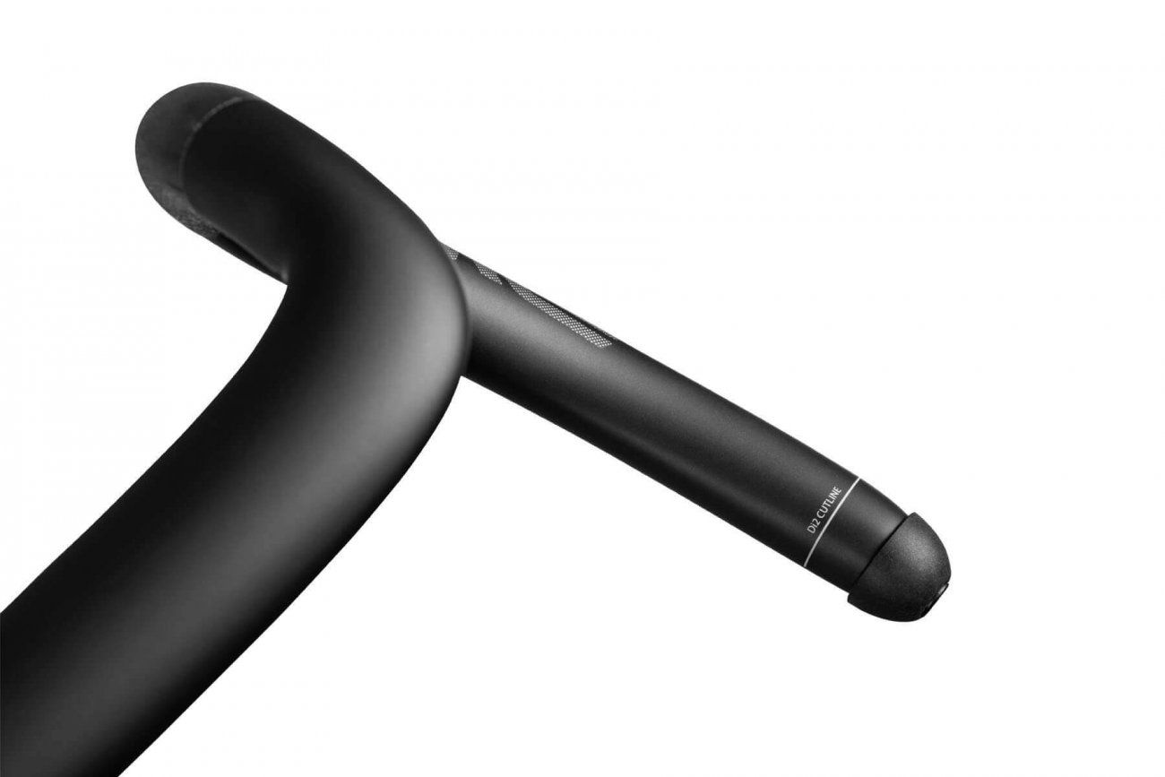

Bei Carbon und Di2 wurde es schon sehr dünn. Folgende Optionen hatte ich auf dem Zettel:
Nirgends verfügbar und nur in 440 mm
https://www.3t.bike/en/products/dro...#/217-level-team_stealth/230-dropbars_size-44
Anscheinend "noch" nicht in D zu bekommen
https://www.controltechbikes.com/products/item/176.html
Die Lenker von Salsa fand ich auch interessant. Allerdings keine Di2-Tauglichkeit und im Carbon wollte ich nicht rumbohren.
Letztendlich ist es der Enve geworden.
https://www.enve.com/de/products/g-series-gravel-handlebar/

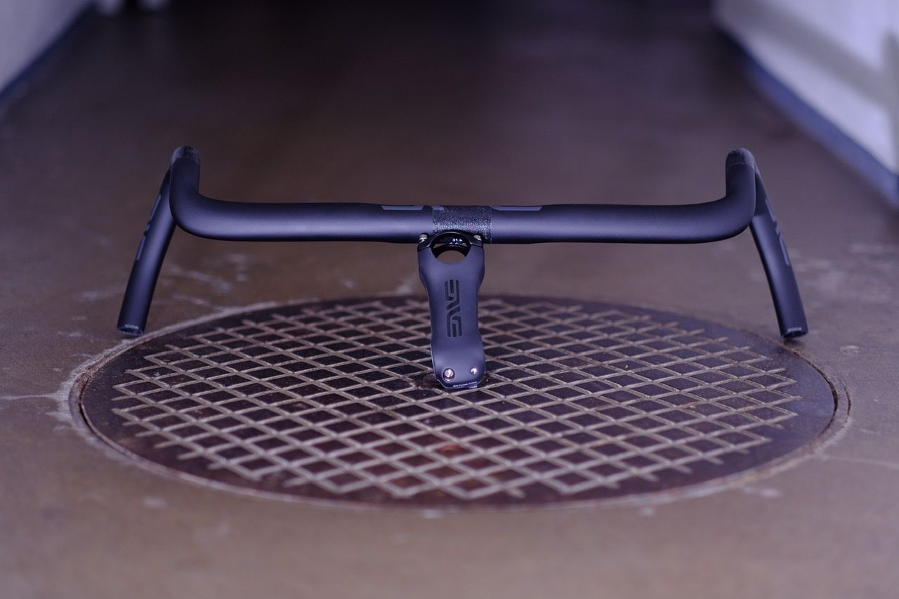

Passend dazu auch der Vorbau von Enve mit Halterung fürs Garmin. Die "Di2-Cutlines" sind bereits angezeichnet am Lenkerende. Man muss die Enden abtrennen, da der Lenker zum Ende hin spitz zuläuft und somit ein Verbau der Junction-Box im Lenker-Ende nicht möglich wäre. Direkt an der Innenseite im Übergang zu den Drops befinden sich beidseitig Löcher um die Kabel aus dem Lenkerinneren zu den STIs zu führen.
Beim Sattel habe ich zuletzt gute Erfahrungen mit dem Fizik Aliante R5 in der geschlossenen Version. Entschieden habe ich mich für den Fizik Aliante R3 Versus in der Hoffnung, dass es noch zu etwas Entlastung bei langen Touren verhilft durch die Nut in der Mitte. Es gäbe noch den R1, allerdings wollte ich keine Carbon-Rails haben, da ich auch eine Packtasche befestigen möchte und mir in dem Fall Metall-Rails mehr zugesagt haben.
Passend zum Cockpit hatte ich zuerst vor eine Sattelstütze von Enve zu verbauen. Da mir aber an meinem jetzigen Grail und auch an meinem Stadtrad die gefederte VCSL Stütze von Canyon sehr gut gefällt, ist es dann doch eben diese geworden. Leider nicht mehr von Ergon zu bekommen (zu einem deutlich besseren Preis), habe ich die Stütze direkt bei Canyon bestellt. Diesmal ohne Setback, da dies am besten zu meiner Sitzposition passt. Gefühlt ist die Stütze ohne Setback auch etwas straffer (kann aber täuschen).

Wie jetzt du musst die Enden des Lenkers kürzen um die Junction Box zu verbauen? Wie viel denn?
Der Supergiaia hat je Menge Flex. Ja in 440mm für uns große Leute immernoch etwas schmal.
Bin gespannt wie gut die Di2+Bremsleitung Verlegung im Lenker von statten geht. Beim Supergiaia hab ich mir einen abgebrochen und die Löcherränder im Lenker sind ziemlich scharfkantig und gerade so groß, dass man eine Bremsleitung und eine Di2 Leitung nach draußen kriegt.
Wer die Bremsleitung nicht in den Lenker führt, hat leichtes Spiel.

Beim Enve sind lediglich die Verbindung Shifter Rechts - Junction Box, sowie Shifter Links - Junction Box intern geführt. Die Bremsleitung plus die Verbindung Shifter links - Junction Box Rahmen sind klassisch außen geführt. Somit ist die ganze Verlegung recht easy, dennoch kann man die Junction Box im Lenkerende fahren.

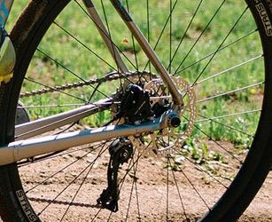

Ist flatmount hinten nicht auf 140mm Standard?
Nein.
160 gehen immer, hinten macht es aber keinen Sinn.
Ich hätte noch zwei 160mm Adapter für/von Shimano über.
Ein Blick auf die Niner hilft ;) Beim Komplettrad sind schon 160/160mm Disc verbbaut.
https://ninerbikes.com/products/rlt-9
Danke @Colt__Seavers, ich befürchte du hast recht. Das Bild auf der Webseite lässt es vermuten. Irgend einen Adapter haben die da wahrscheinlich von Haus aus eingebaut.
Danke @Micha0707
Da gebe ich dir recht, da sind 160mm verbaut. Das Bild oben lässt vermuten dass ein Adapter im Spiel ist.

Jupp, das ist ein 140->160 Adapter. Potthässlich, aber muss sein. Meiner steht sogar ein bisschen über, weil er den Sattel ja um 1cm zum BB verschiebt, was scheiße aussieht. Wird bei dem Niner auch so sein, da die zwei Buchsen über die Kettenstrebe hinweg gucken und damit der Adapter einen Spalt zur Kettenstrebe hat.
Gibt's hier was schickeres also den Shimano?
160mm hinten und vorne sind beim Graveler allermeist genug außer du wiegst 150kg und fährst km lang bergab. Vorne könnte man auf 180 gehen, wenn es die Gabel erlaubt (sollte bei der geraden Niner Gabel gehen). Hinten 160mm reicht!!!
Nein.
Klar geht das (fast) immer, jedenfalls bei Cross/Gravel! Aber so viel ich weiß der Standard bei Flatmount im Rahmen ist 140mm OHNE ADAPTER.
Mindestens eine Chance gebe es ohne Adapter hinten 160mm zu fahren. --> Hope RX4
Der limitierende Faktor sind ja immer noch die Reifen und mit einer hydraulischen Bremse sowieso. Anders mag sich das bei einer mechanischen Bremse verhalten.
