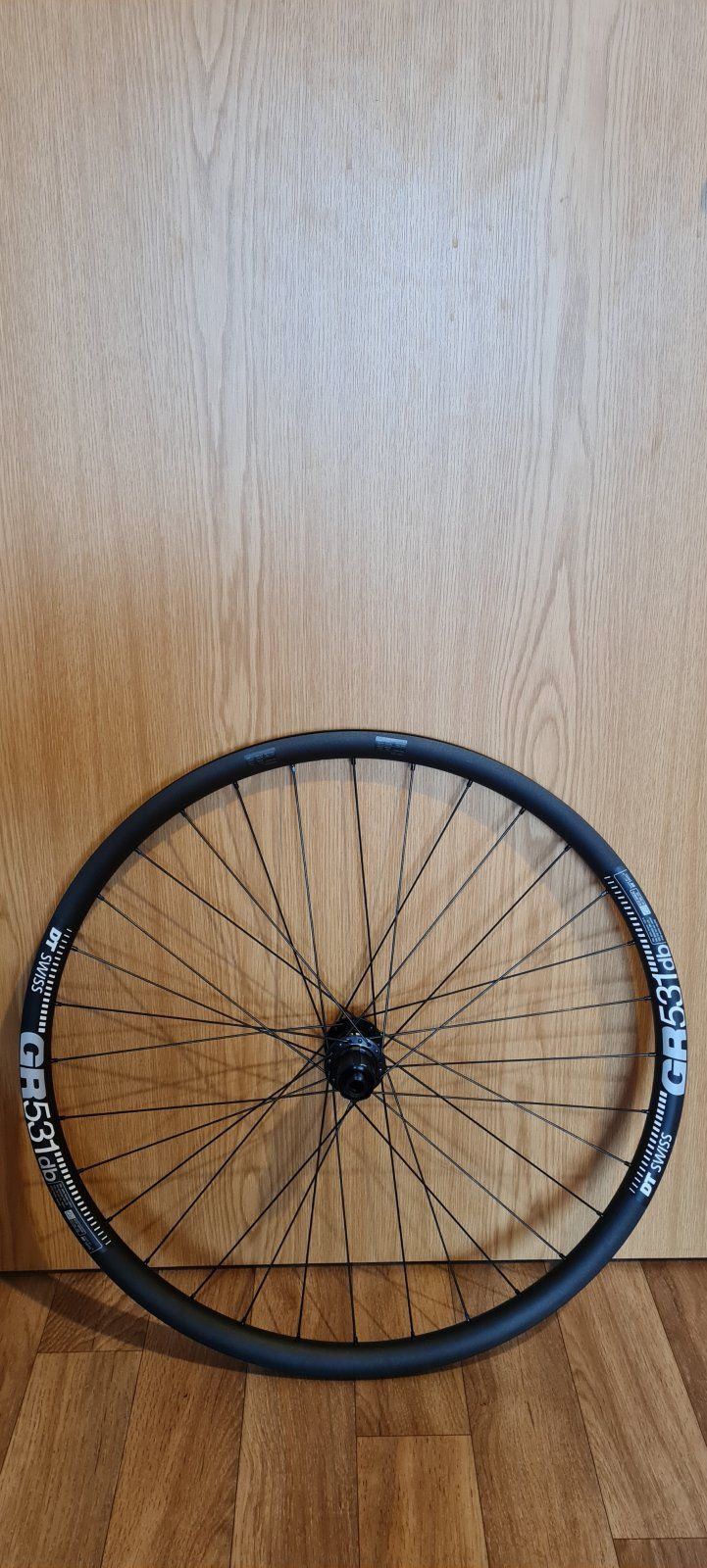

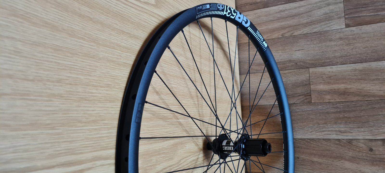

Außerdem hab ich heute Ergo gemacht. Es fehlen nur noch die letzten Feinzentrierungen.
Es ist ein weiteres Bauteil, das letztlich aufs Bikepacking abzielt. 1003 Gramm mit 32 DT Comp Speichen und 15 mm DT Messingnippel mit 4 Kant Aufnahme im Felgeninneren. Dt 350er Classic Centerlocknabe mit 11x Rennradfreilauf, Felge GR 531 in 27,5 Zoll.
Das 650B Hinterrad ist fertig. Hatte überlegt, ob ich gleich einen meiner TL Reifen montiere und mich dagegen entschieden - zum Glück. Die 127 TPI G-One Speed mit Michelin Latexschlauch machen einen extremen Unterschied zu 60 bis 120 TPI Tubelessreifen. Ich hatte von der Montage noch immer 4Bar in dem 50-584 (real schmaler) Vorderreifen und der Reifen dämpfe selbst die Querfugen einer Plattenstraße ziemlich gut weg. Außerdem fährt es sich sehr agil.
Das G1800 Vorderrad hab ich von Rose für 65 € bekommen. Bis ich mir ein Vorderrad mit SON Nady aufgebaut habe, wird es dort Dienst schieben.
