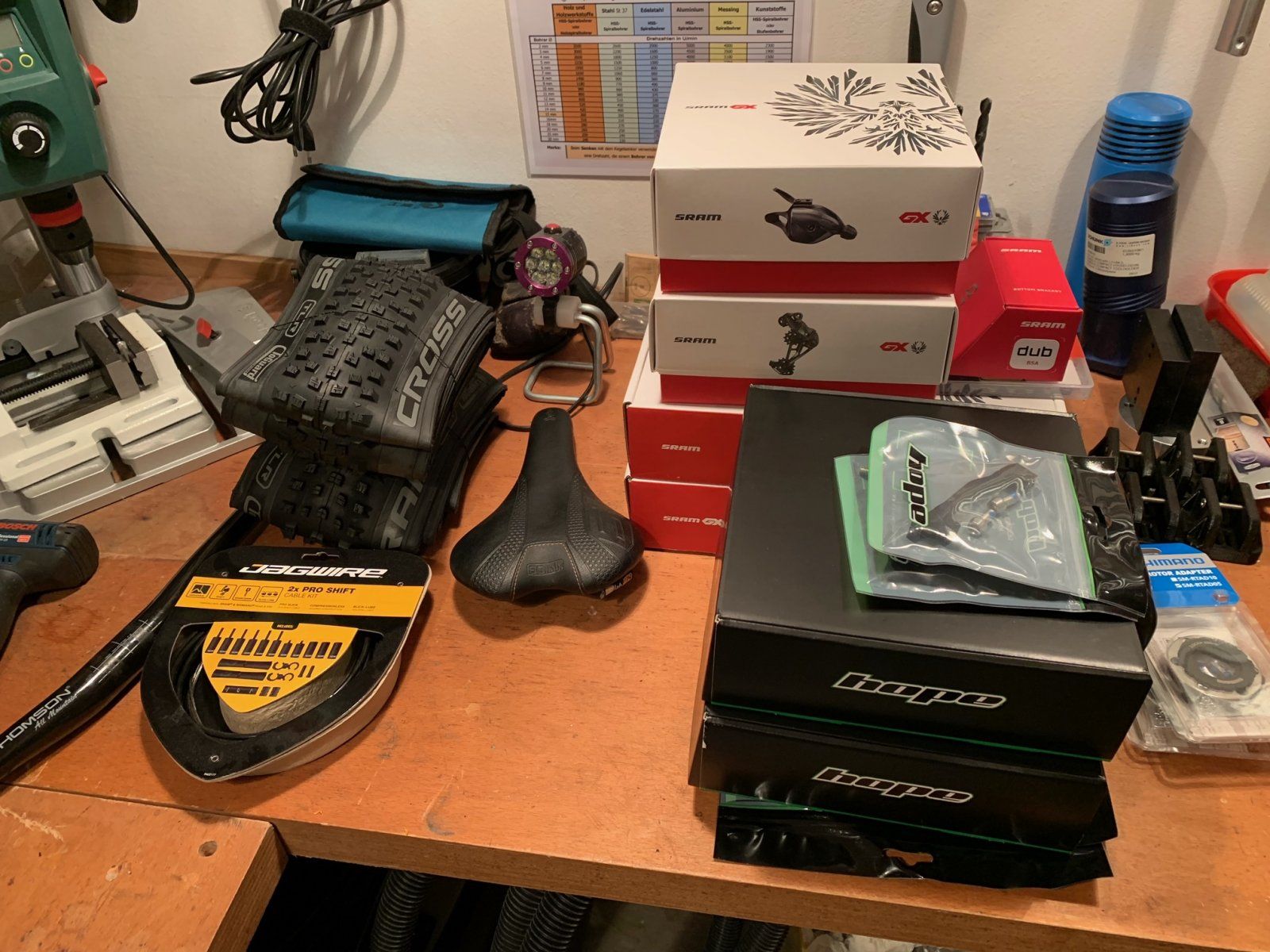

Es geht übrigens auch weiter. Heute kam der freundliche Paketbote...
So nach und nach füllt es sich. Morgen müsste noch etwas kommen, um das Farbschema etwas einzgrenzen. Mal sehen, ob´s klappt.

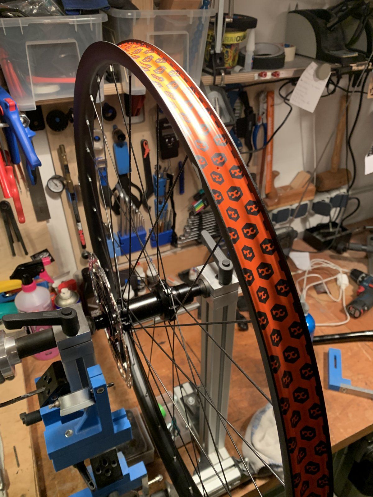

Die Loamer-Laufräder machen einen richtig guten Eindruck und sind definitiv von Newmen. Danke nochmal an @tommi101 für den Tip! :daumen:

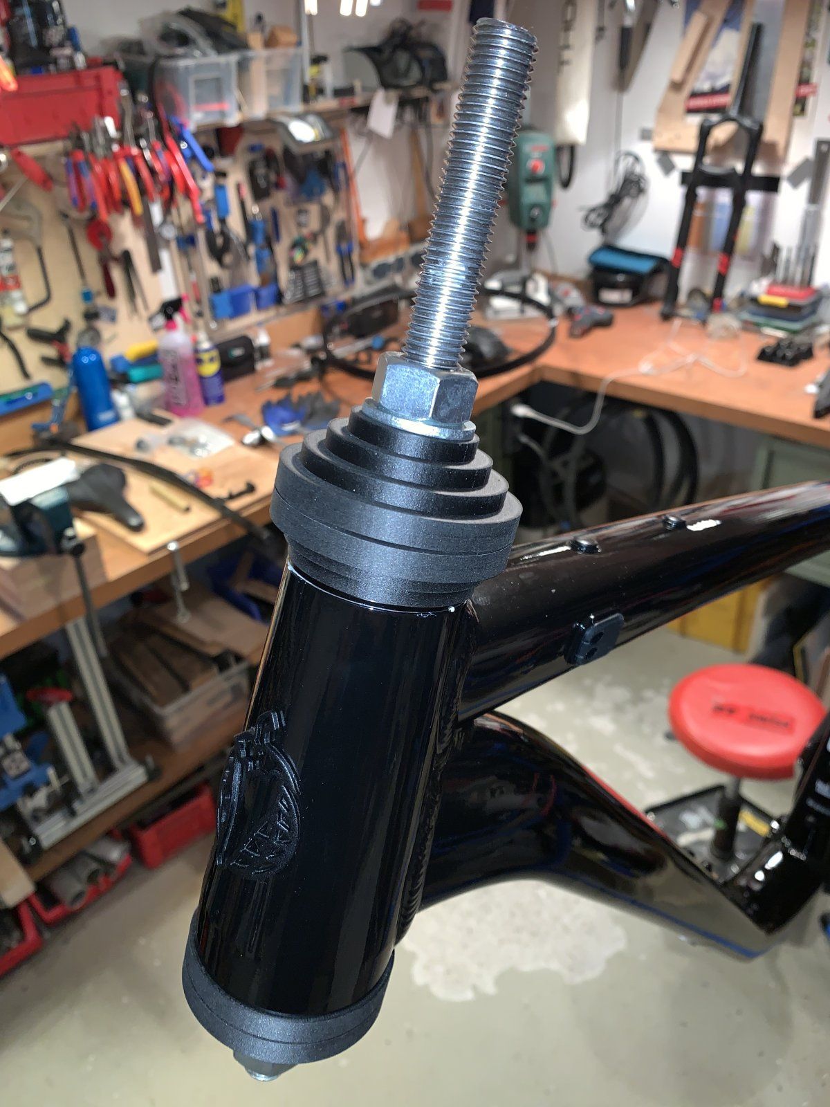

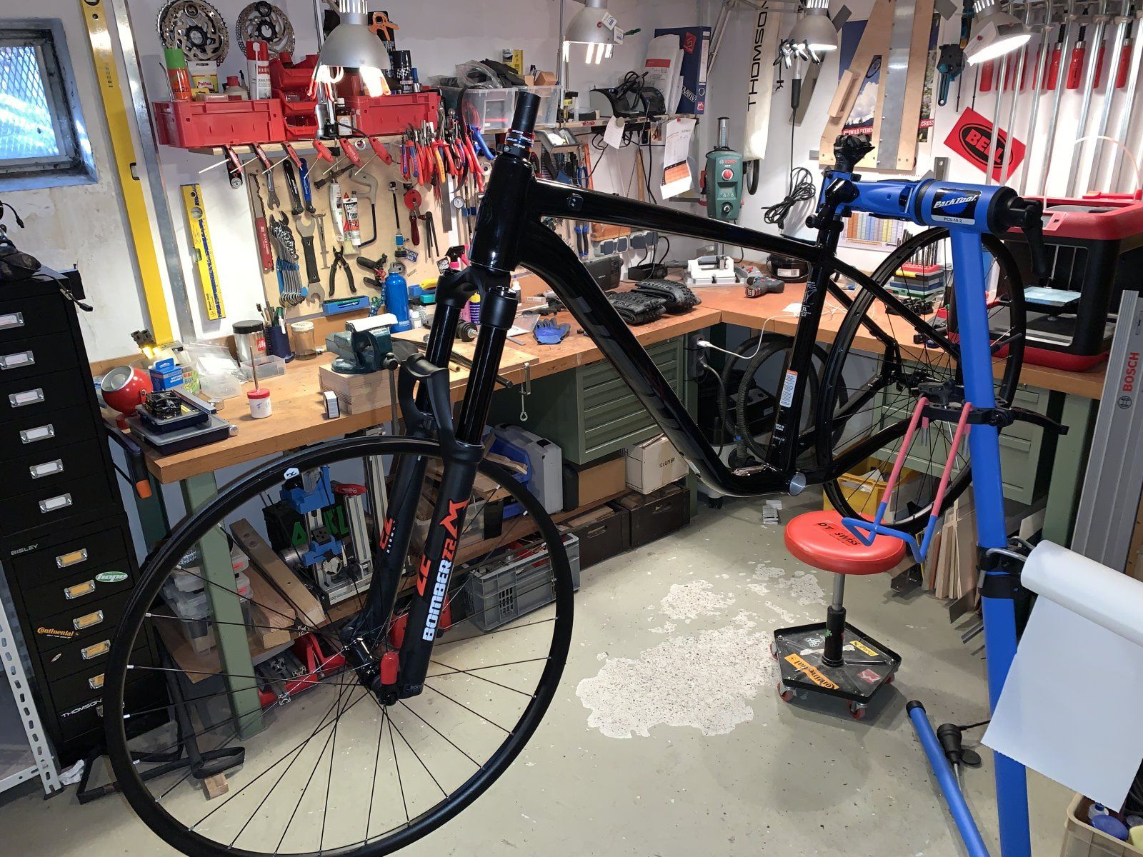

So, es geht langsam weiter. Heute habe ich das Lenkkopflager eingepresst. Danke an @Rubberduckxi, der die Zeichnung seines Einpresstools online gestellt hat. Hab ich direkt nachmodelliert und über den 3D-Drucker geschickt. Gefällt mir in PA6 noch besser als in Stahl oder Alu, da dann nix verkratzen kann. Und funktioniert hat es auch. Lagerschale vorher ins Eisfach legen, Steuerrohr ordentlich einfetten, dann geht das wie geschnitten Brot 👍🏼:

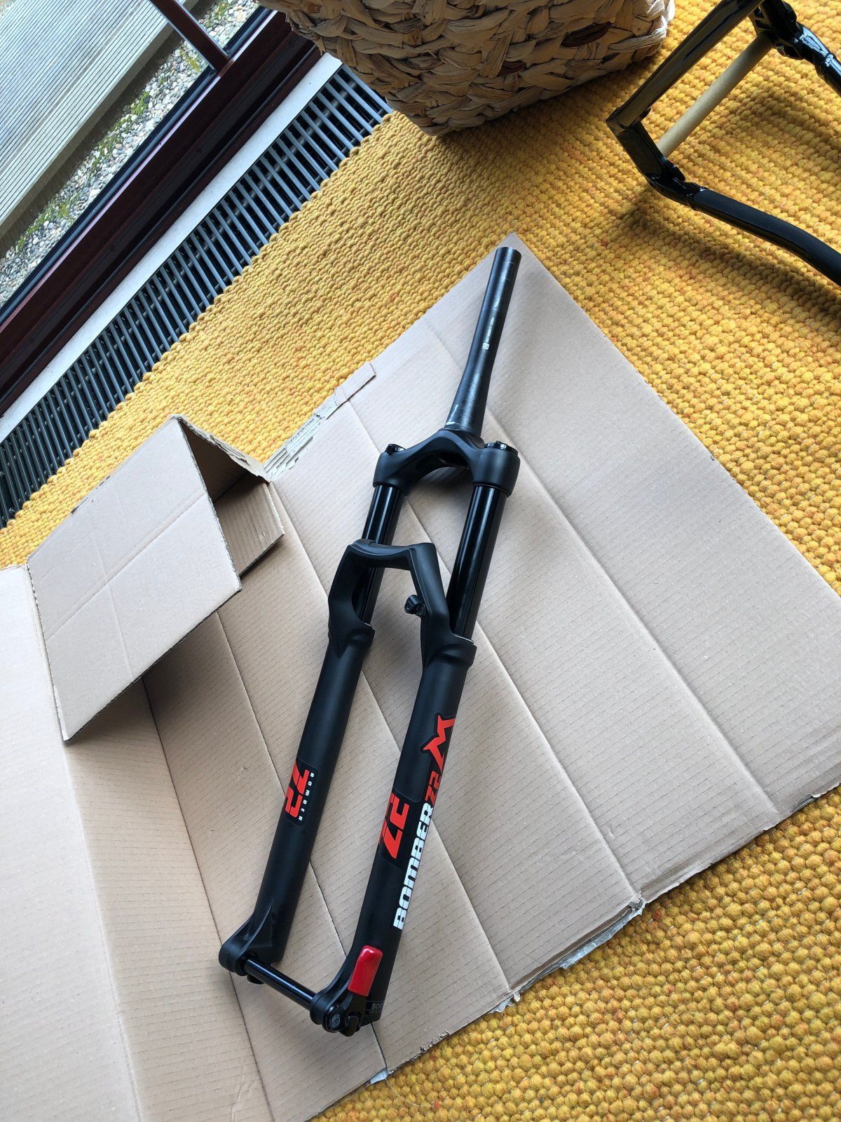

Gabel und Laufräder sind auch schon mal testweise montiert:
Glaube, das wird was 😍

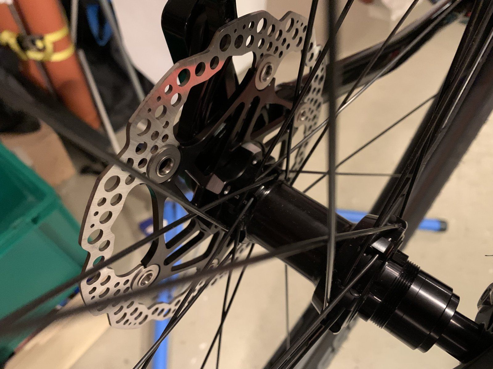

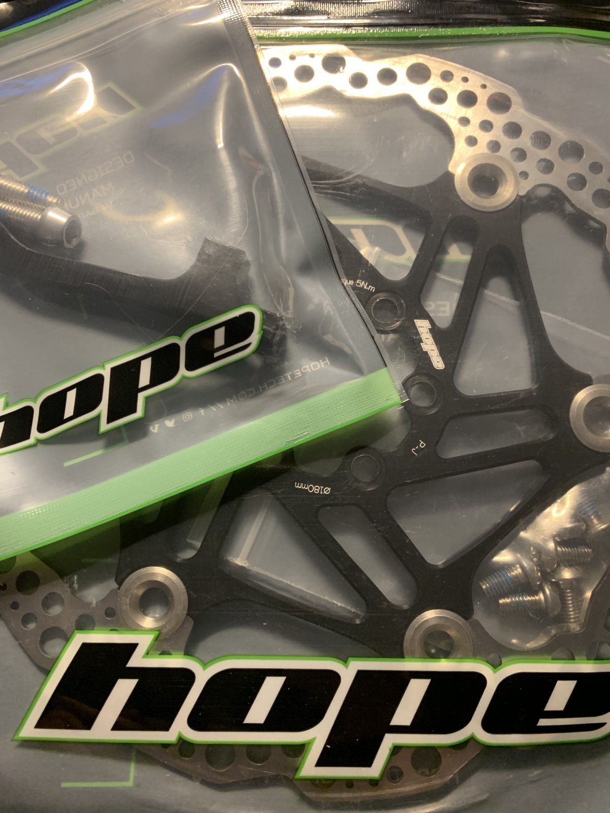

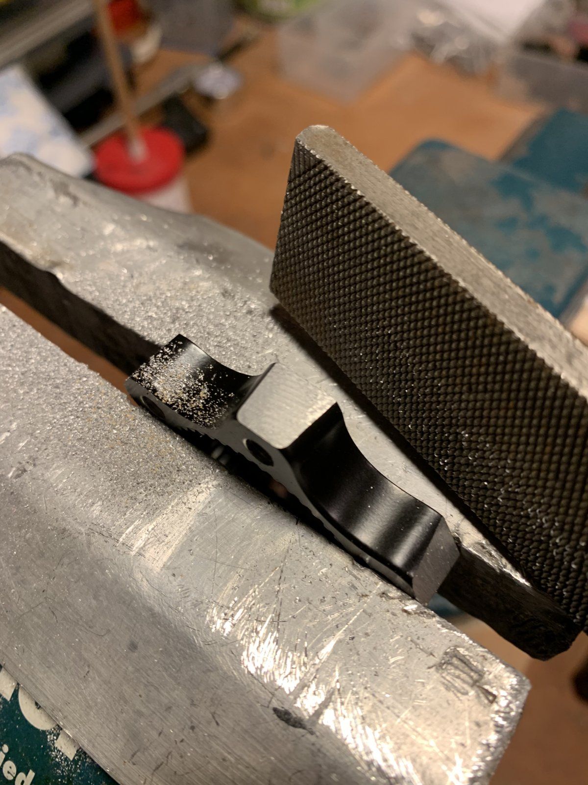

Erstmal die Centerlock-Adapter anpassen, damit die Hope-Scheiben auch passen. Ich habe noch keinen Adapter gefunden, der hier von Haus aus passt. Aber der SM-RTAD05 von Shimano hat genug Fleisch, dass das geht. Hab ich am Fatty auch schon so und funzt jetzt schon ein paar Jahre.
Eingebaut sieht’s dann so aus.

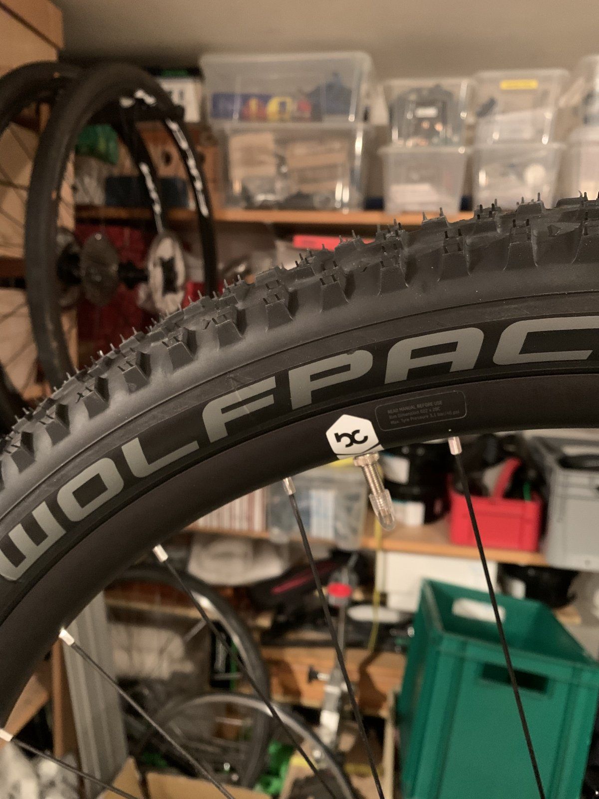

Reifen sind zwischenzeitlich auch aufgezogen. Erst aber nochmal ein Wort zu den Loamern von bc. So muss das eigentlich immer sein, bei einem Laufradsatz:
Tubeless-Band dabei (auch in akzeptabeler Quaöt), Ventile, Ersatzspeichen, Nippel und Unterlegscheiben. Top! Ja, werden jetzt viele sagen, kann man ja auch mitbestellen. Ja, kann man, wenn‘s denn angeboten wird. Ich find‘s trotzdem gut und die Räder machen einen ordentlichen Eindruck.
