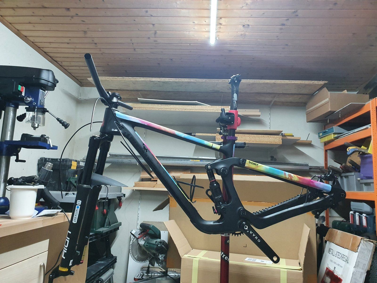

[Aufbau] China-Carbonara ääähhh Carbonda FM1001 à la Restekiste-Schnäppchen...

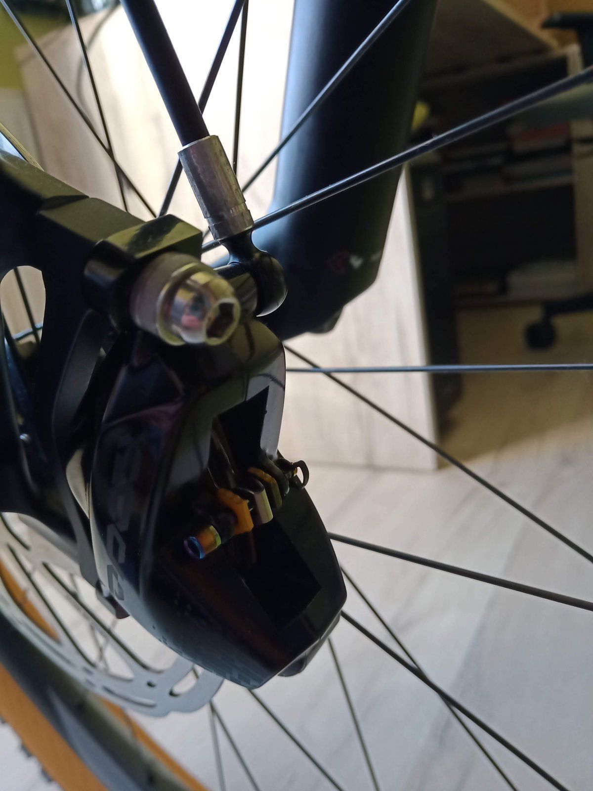

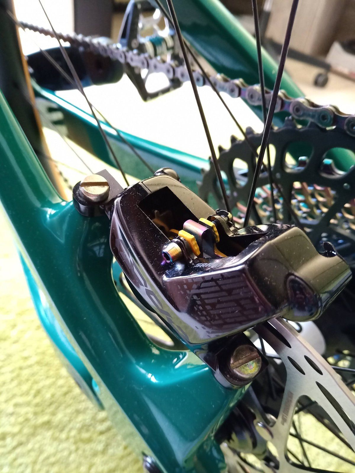

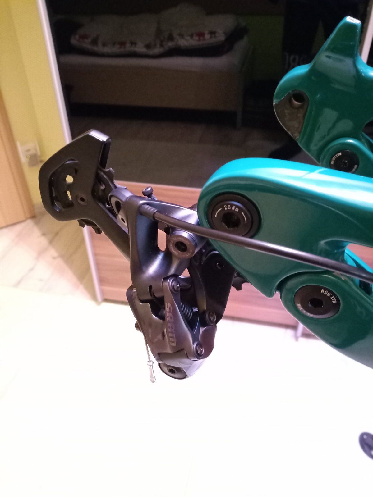

Leitungen sind verlegt, Klapperschutz drüber, Bremsen montiert...
Mit Mini-Beilagscheiben passen sie jetzt perfekt.
Im Hinterbau waren die Liner von Vorteil, im Hauptrahmen hab ich sie außer für die Sattelstütze nicht gebraucht.
Ohne Gabel war das dann wirklich easy.
Jetzt noch Leitungen kürzen, Hebel montieren und das Schlimmste ist geschafft.
Sorry für das schlechte Bild... 😖

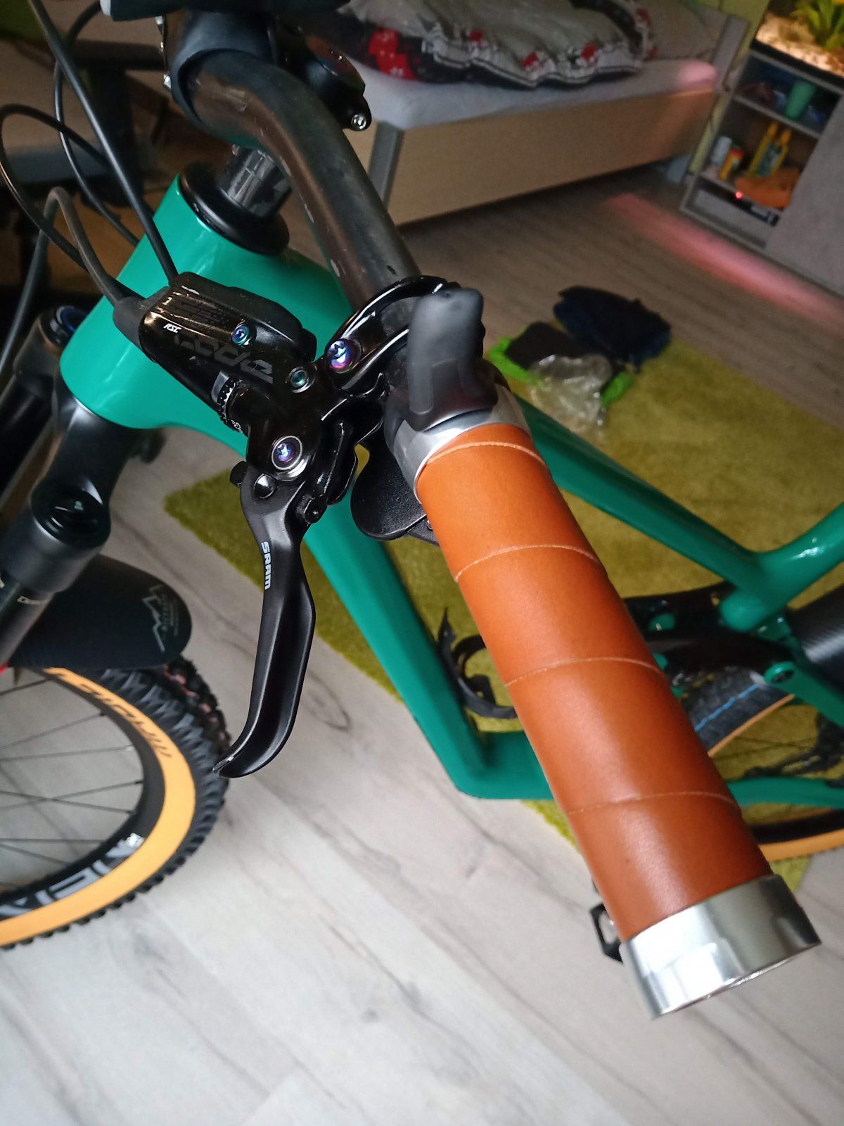

Bremsen montiert...
Dumme Frage, ist das eigentlich gängig das die Bremsen nicht genau passen? Bei meinem letzten Aufbau sind die Bremsen auch etwas über der Bremsscheibe gestanden, musste dann Beilagscheiben mit einem 20er-Adapter verbauen, statt dem eigentlich korrekten 23er-Adapter.
Ich habe bisher bei allen Rädern Adapter verbaut, hier ist es das erste Mal, dass rundum 180mm ohne Adapter passen.
Daher kann ich das nicht genau sagen.
Evtl. war's auch mein Fehler, ich werde das bei der finalen "Abnahme" noch mal checken...
Also an Sattel, Griffe und vor allem SATTELTASCHE würde ich mich nicht gewöhnen können... :D
Ansonsten doch aber sehr stimmig.

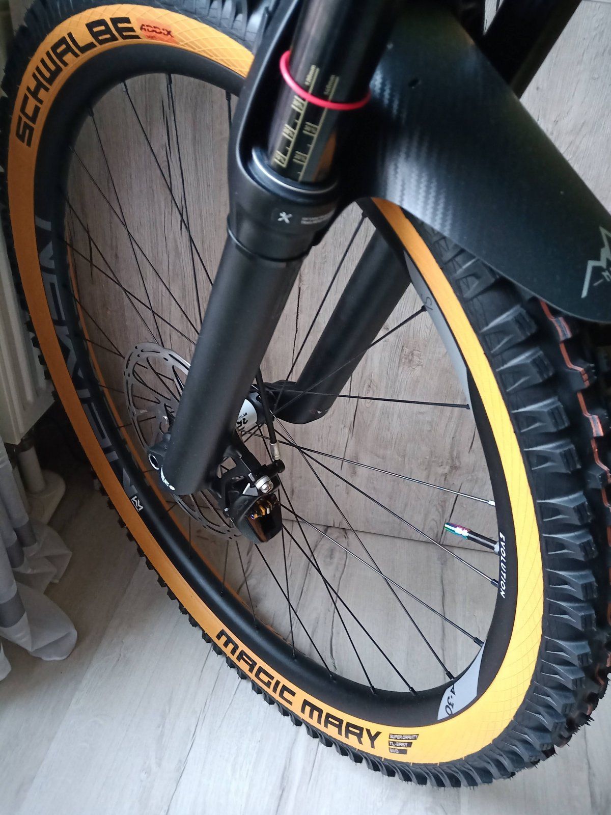

Auch die Skinwall-Reifen passen hervorragend.
Hätte ich auch gerne gemacht, wäre beim vorherrschenden Lila-Bunt-Thema zu viel des Guten.

Das Rad ist wirklich eine bunte Mischung meiner Ideen. Die Leder-Elemente machen es edel. 😁
Stimmt, bei dir noch Skinwall würde es farblich überladen.

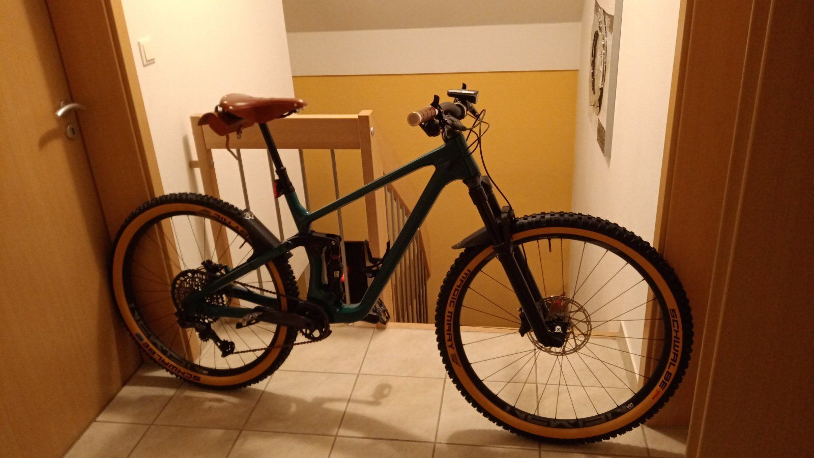

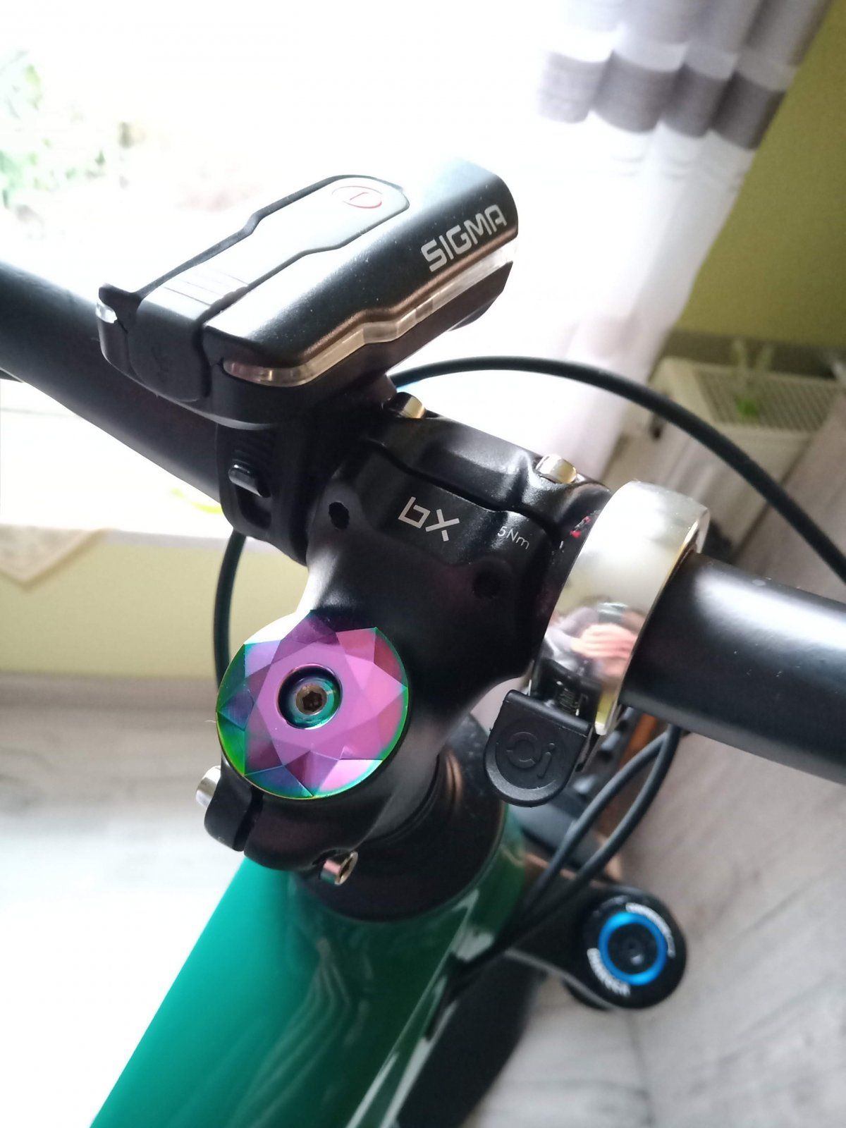

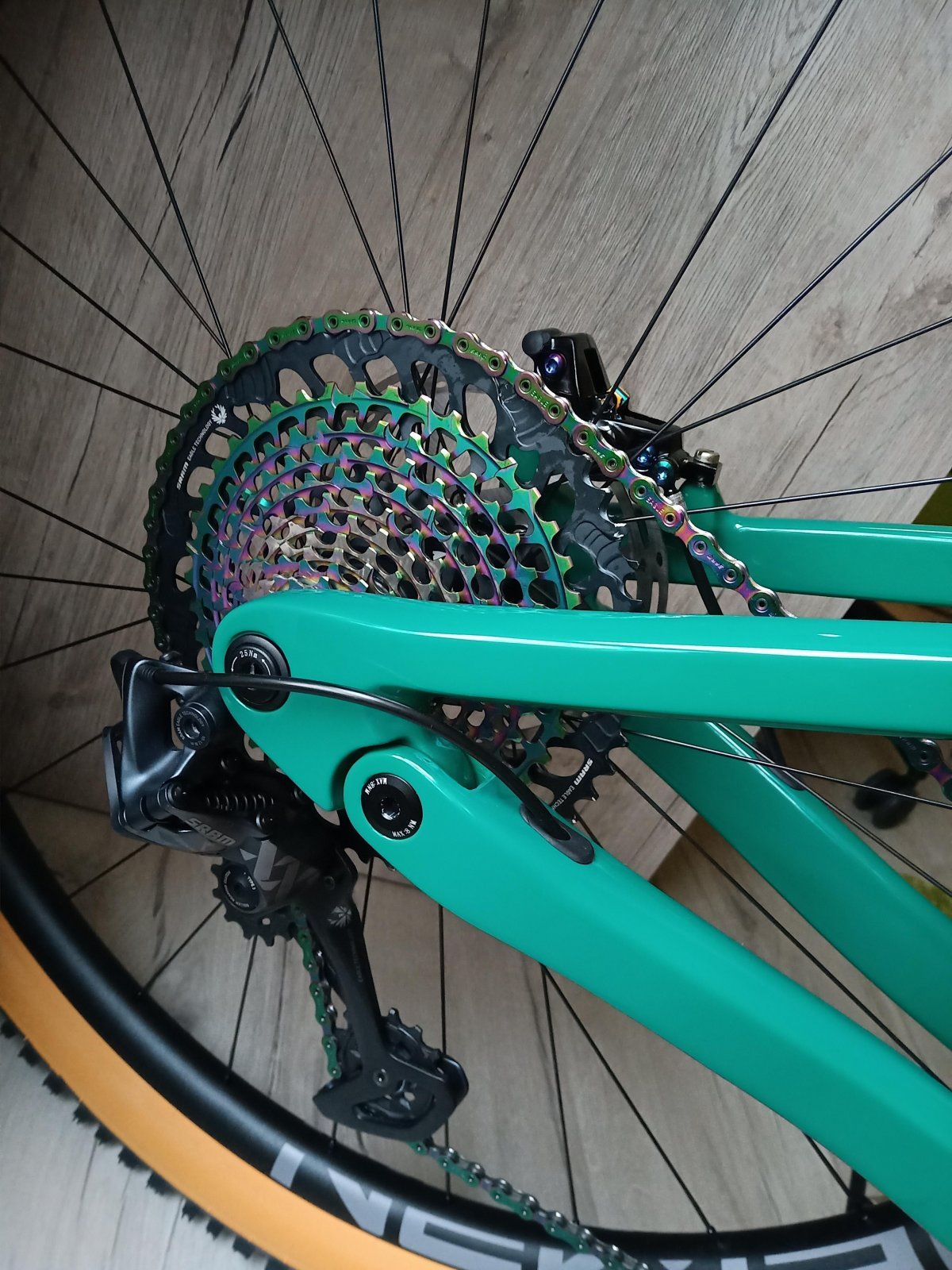

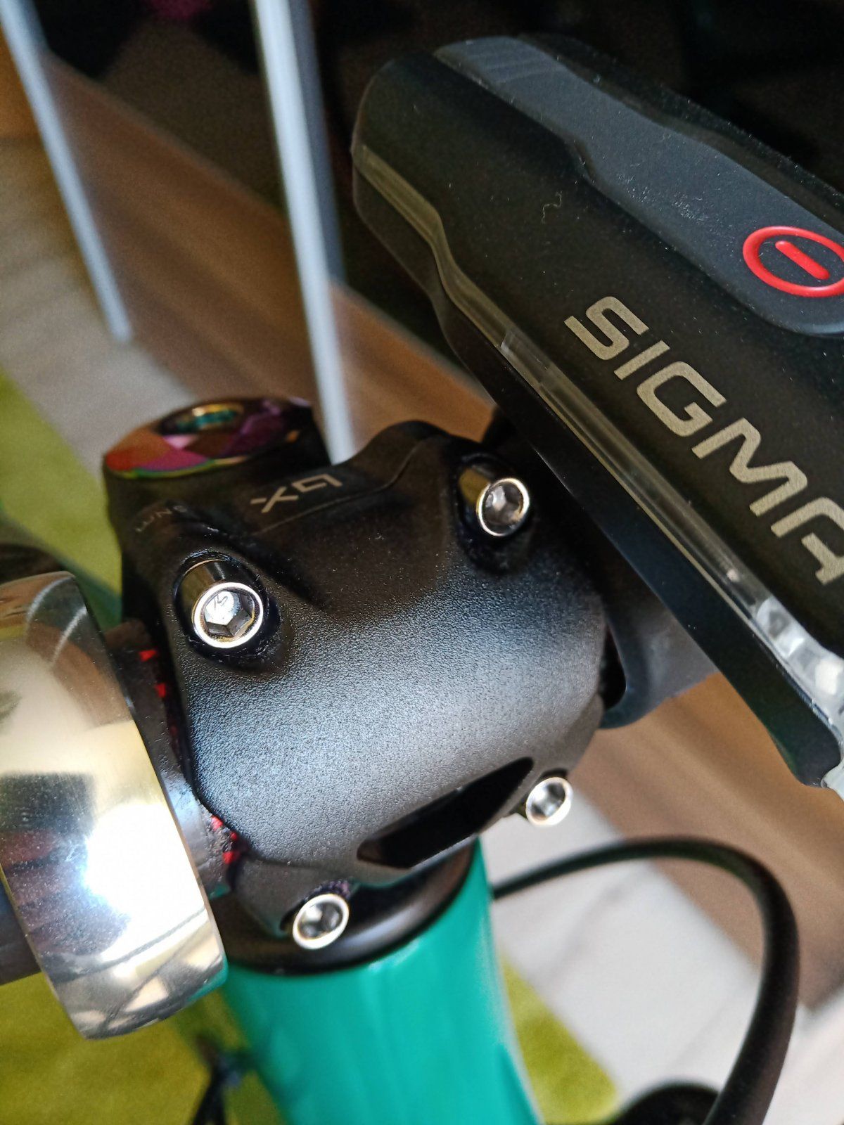

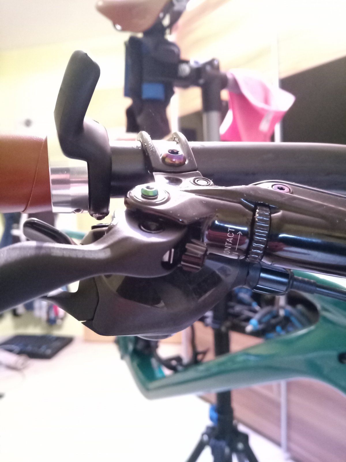

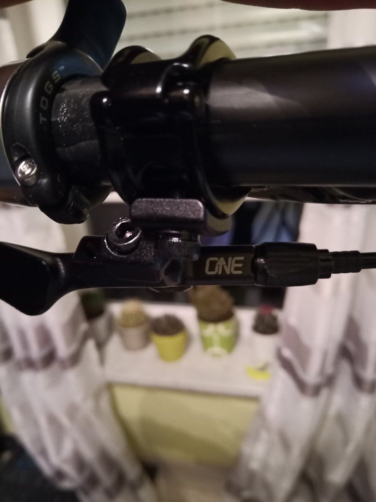

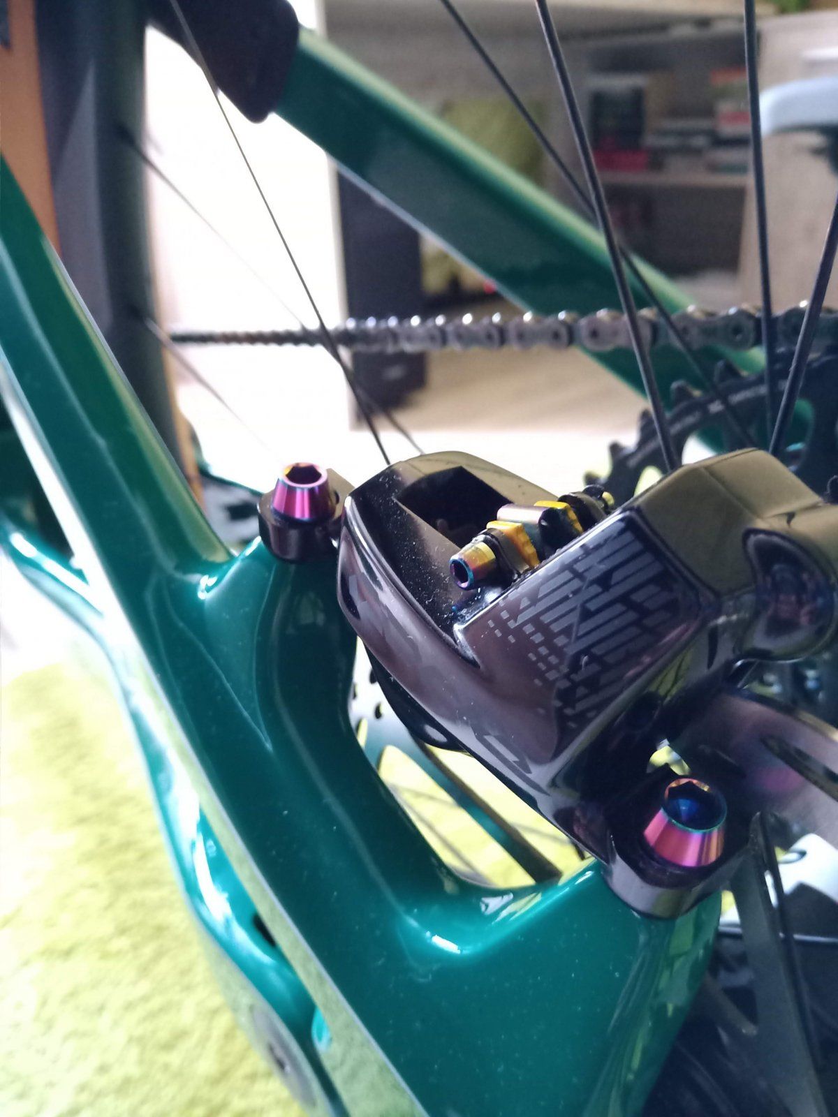

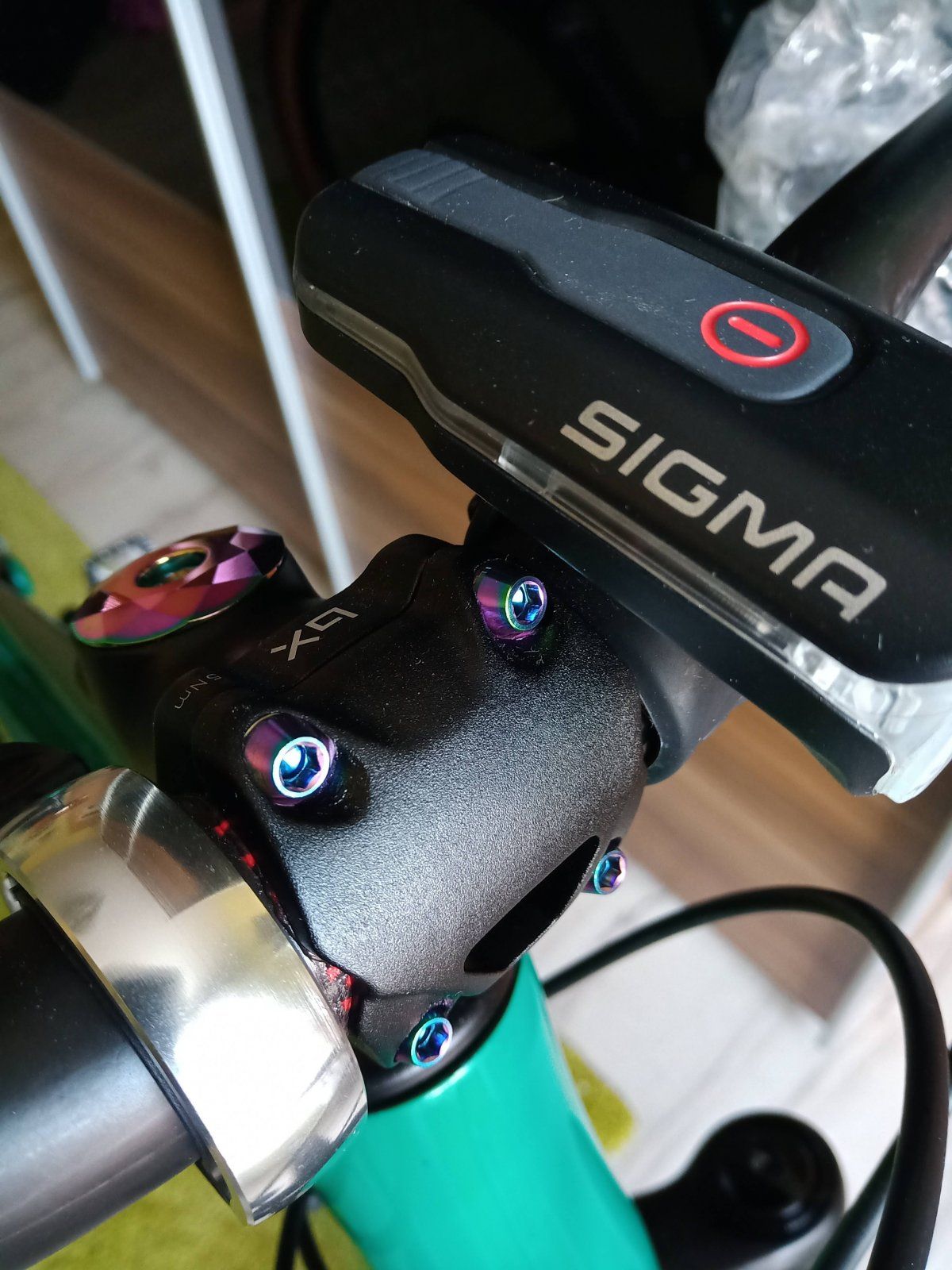

Sooo...
Hier nochmal ein paar Detailbilder bei besseren Lichtverhältnissen.
@chubv
Hab´s auf der Personenwaage probiert, keine Chance. Ohne gescheite Waage werde ich es nicht rausfinden. Sorry 😅
Ganz grob wahrscheinlich 13 - 14 KG (@Flo7 lag bei 13,3 KG).

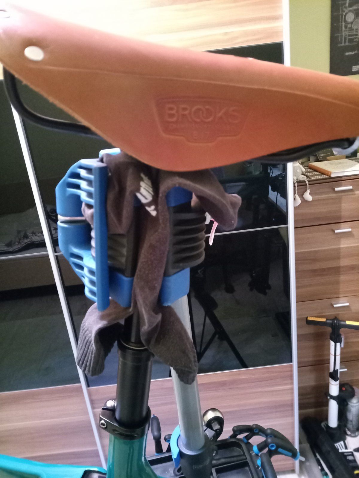

Bzgl. der Satteltasche:
Geplant war sie gar nicht, die kam erst vor Kurzem.
Da ich für den Rahmen keinen passenden Ständer gefunden habe, nehme ich den AMS Kickstand.
Und um diesen immer dabei UND griffbereit zu haben, habe ich mir die passende Satteltasche gegönnt. 😁

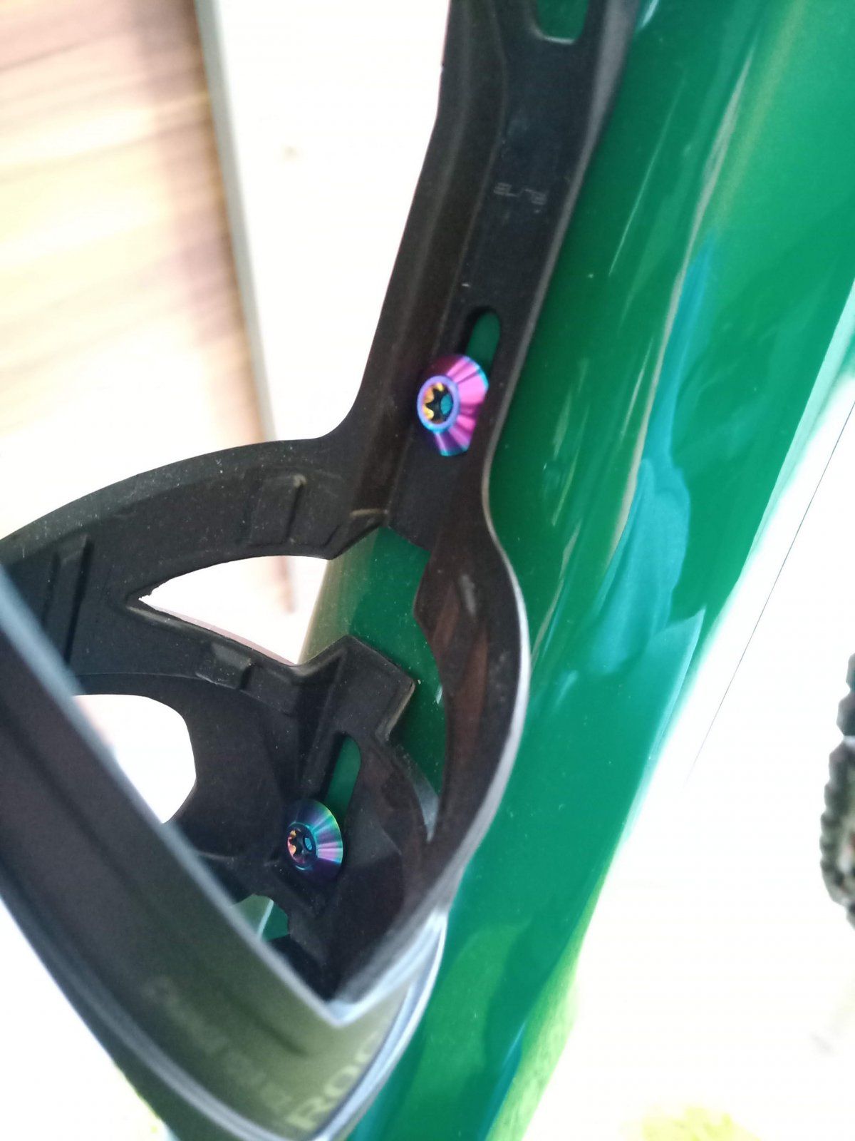

Rainbow Schrauben an verschiedenen Stellen (das Schiff aus China braucht noch ein paar Wochen. 😂).

Das war´s soweit von mir. Schöne Weihnachten und gute Fahrt in 2022!
