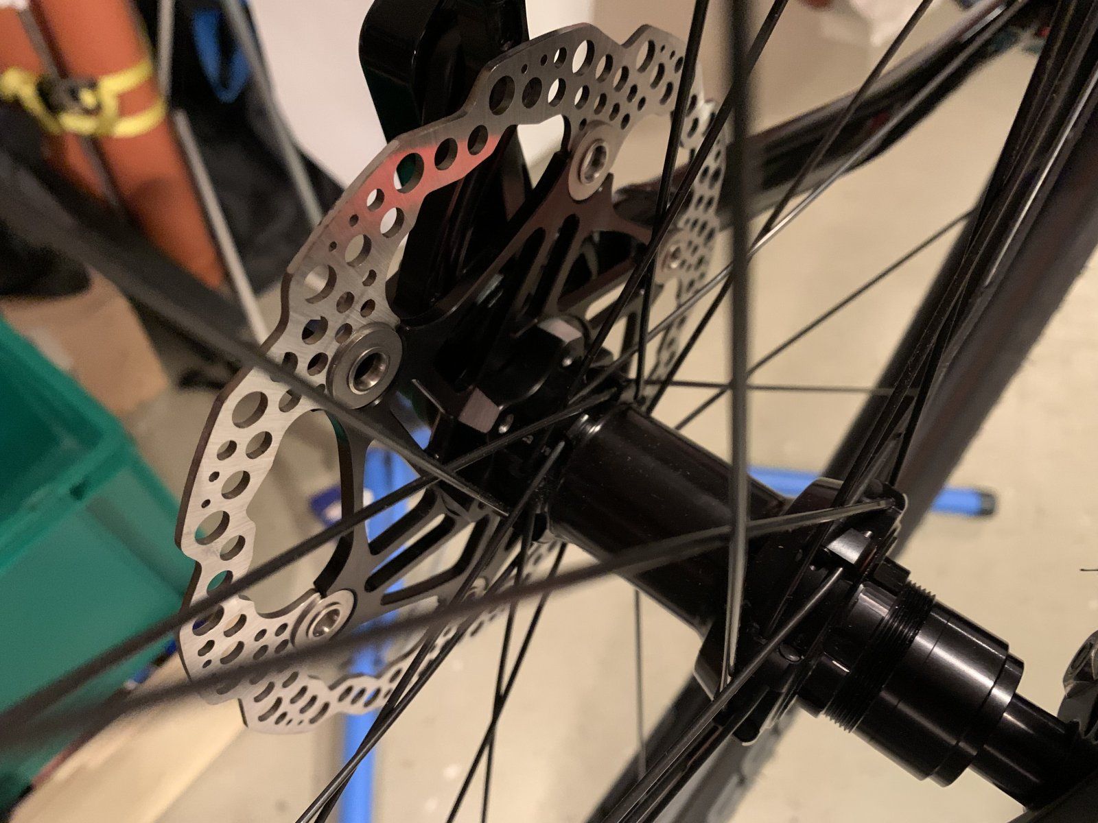

Leider ist das sehnsüchtig erwartete Paket mit dem Schaumstoffschlauch immer noch auf dem Weg. Aber hilft ja nix! Irgendwie muss es ja weitergehen:

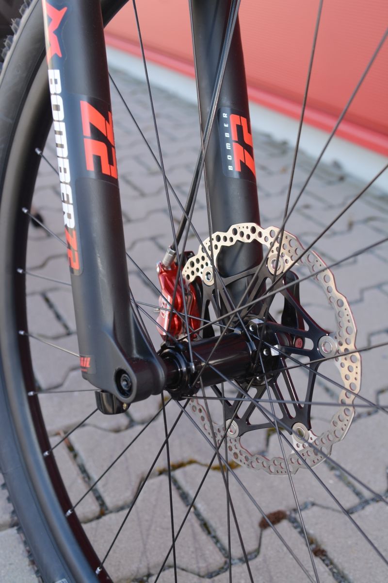

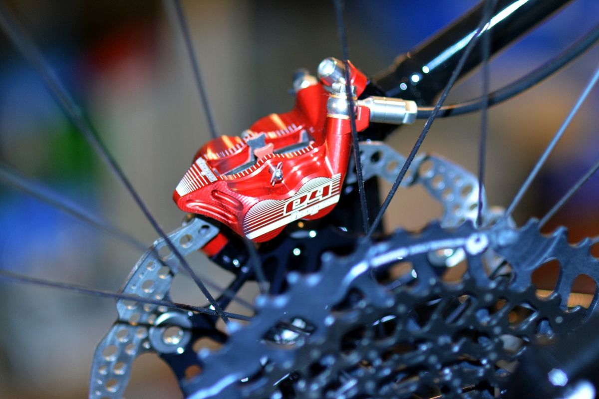

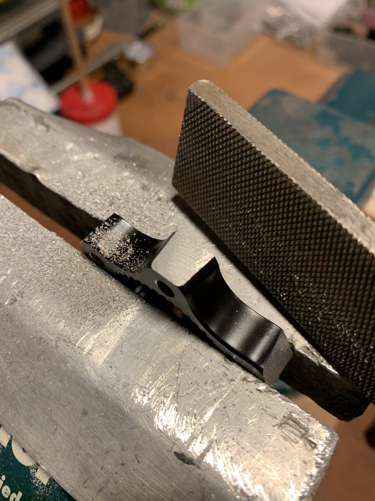

Erstmal die Centerlock-Adapter anpassen, damit die Hope-Scheiben auch passen. Ich habe noch keinen Adapter gefunden, der hier von Haus aus passt. Aber der SM-RTAD05 von Shimano hat genug Fleisch, dass das geht. Hab ich am Fatty auch schon so und funzt jetzt schon ein paar Jahre.
Eingebaut sieht’s dann so aus.
dieser passt von DT Swiss selbst schon ausprobiert weil ich nur Hope Scheiben fahre.

Danke für den Tip. ich hatte bei irgendeinem Händler (weiß jetzt nicht mehr wo) von einem User gelsen, der mit DT Swiss und Hope Probleme hatte???
Egal, Problem ist gelöst :daumen:
alles gut ich habe nochmal im Keller geschaut von DT gibt es auch verschiedene dieser hier der passt auf jedenfall.
wollte mich nur nochmal berichtigen bevor hier jemand was bestellt und schreibt das ich scheisse erzählt habe :lol:
:bier:

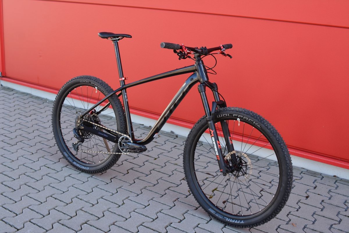

So, liebe Freunde des lebensbejahenden Schwarz. Nachdem der vermaledeite DUB-Tratlagerschlüssel heute endlich angekommen ist, ist es vollbracht. Heute gibt´s nur ein paar kleine Details aus dem Keller. Bilder bei Tageslicht folgen dann die Tage.
Aufbau ging problemlos, wenn man von dem Schaumstoffschlauch absieht, den ich vorgesehen hatte, damit bei der komplett internen Verlegung nichts klappert. Ich habe ihn letztlich weggelassen, denn der Einbau hat dann doch einige Nerven bei zweifelhaftem Ergebnis gekostet. Wenn Schaltzug und Bremsleitung gemeinsam durch eine Öffnung gehen, heißt das halt nicht zwangsläufig, dass man die auch noch mit Schaumstoff ummanteln sollte. Ich sag dann Bescheid, ob´s klappert. :rolleyes:
Ansonsten ging die interne Verlegung super, da Schaltzug und Bremsleitung durch die Sattelstreben geleitet werden und man im Sattelrohr dann die Möglichkeit hat noch zu unterstützen.
Kurbel ist jetzt doch die GX geworden. A) habe ich ein gutes Angebot für die komplette GX-Gruppe gefunden, b) sieht das mit dem Grau super am Timberjack aus, da der Rahmen auch diesen Grauton als Kontrast hat. Die Leonardi Capo sieht schon extrem geil aus, aber da hat die Vernunft gesiegt.
Vorbau wollte ich erst auch einen Thomson verbauen und habe auch einen hier gehabt. Allerdings sehen die kurzen Längen doch zu sehr klobig-downhill aus. Habe statt dessen jetzt einen Newmen Vorbau dran.
Ausstattungsliste habe ich im Eingangspost vervollständigt, für die, die es interessiert.

Generelles Fazit: Macht ziemlich Laune und läuft so wie ich es erhofft habe. Eher sogar noch besser. Ich war überrascht, wie agil 29‘ anscheinend doch sein kann. Und es passt wie erhofft. 😊👍🏼
Ich war heute 2h unterwegs und das hat ziemlich Spaß gemacht. Kletterfähigkeit, Beschleunigen, Abfahrt…nix wo ich etwas auszusetzen hätte. Das Teil lässt sich sogar überraschend gut über den Pumptrack jagen 👍🏼
Nur die Züge klappern im Rahmen. Da muss ich nochmal ran.
