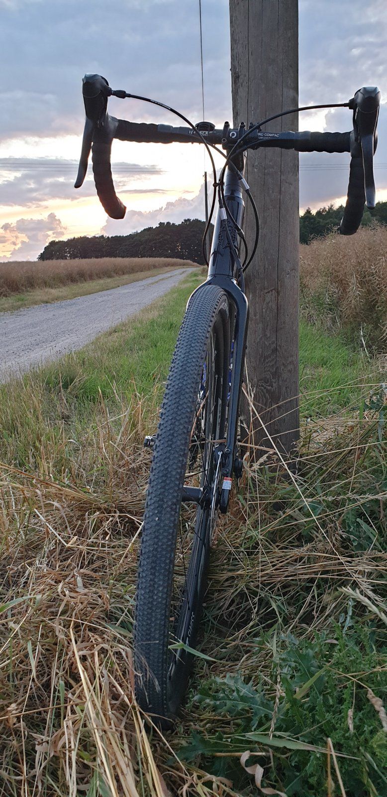

Die ersten beiden Tage meines Urlaubs hab ich genutzt und an meinen Rädern geschraubt. Das Salsa ist zwar nicht im Endzustand, aber zumindest vorerst fahrfertig.
Die Zugführungen zu den Bremsen, besonders zur vorderen, waren eine echte Herausforderung. Es hat sich aber gelohnt. Die Sora-Bremseb haben einen geilen Druckpunkt, was für viel Steifheit der Bremskörpers spricht und gleichzeitig können die Beläge mehr Platz zur Disk haben als bei anderen mechanischen Bremsen. Außerdem ist es die einzige mechanische Disk mit Kühlkörpern an den Bremsbelägen. Sie liegt damit auf Platz 1 vor der TRP Spyre und der Promax R330.
Wie fährt sich der Bock? Erstaunlich schnell und trotzdem gut komfortabel. Die lange Auszugslänge und die Carbonstütze macht sich hier positiv bemerkbar. Auch die Salsa Waxwing Gabel aus Carbon macht ihre Arbeit besser als die Alugabel an meinem silbernen Journeyman.
Ansonsten sind die bewährten 9x Teile von meinem Crosser montiert. Nur ein Upgrade durch eine XT Kassette mit Spider wurde getätigt. Hab das Gefühl, hiermit schaltet es sich knackiger als mit Deore und HG400 Kassetten.
Genug gelabert. Hier ein paar Bilder.
Eine schöne Sache noch, ich hab den Bock richtig gescheucht. Dabei ist es zu keinem Kontakt zwischen meinen Hacken und der Kettenstrebe gekommen. Das hat man bei Salsa mit den schlanken und langen Kettenstreben und deren Ausformung gut konstruiert.
Mir scheint dein vorderer Bremssattel ist zu weit aussen, die Schleifspuren auf der vorderen Scheibe sollten weiter nach innen reichen, vergleiche deine hintere Bremsscheibe…
Ansonsten schönes Rad. :daumen:
Danke dir.
Das mit den Schleifspuren hat mich auch gewundert. Jedoch sind diese
vorn und hinten identisch.
Auf der hinteren Bremsscheibe sind alte Schleifspuren. Diese gehen tatsächlich tiefer.
Allerdings hatten die anderen Bremsen auch höhere/breitere Bremsbeläge.

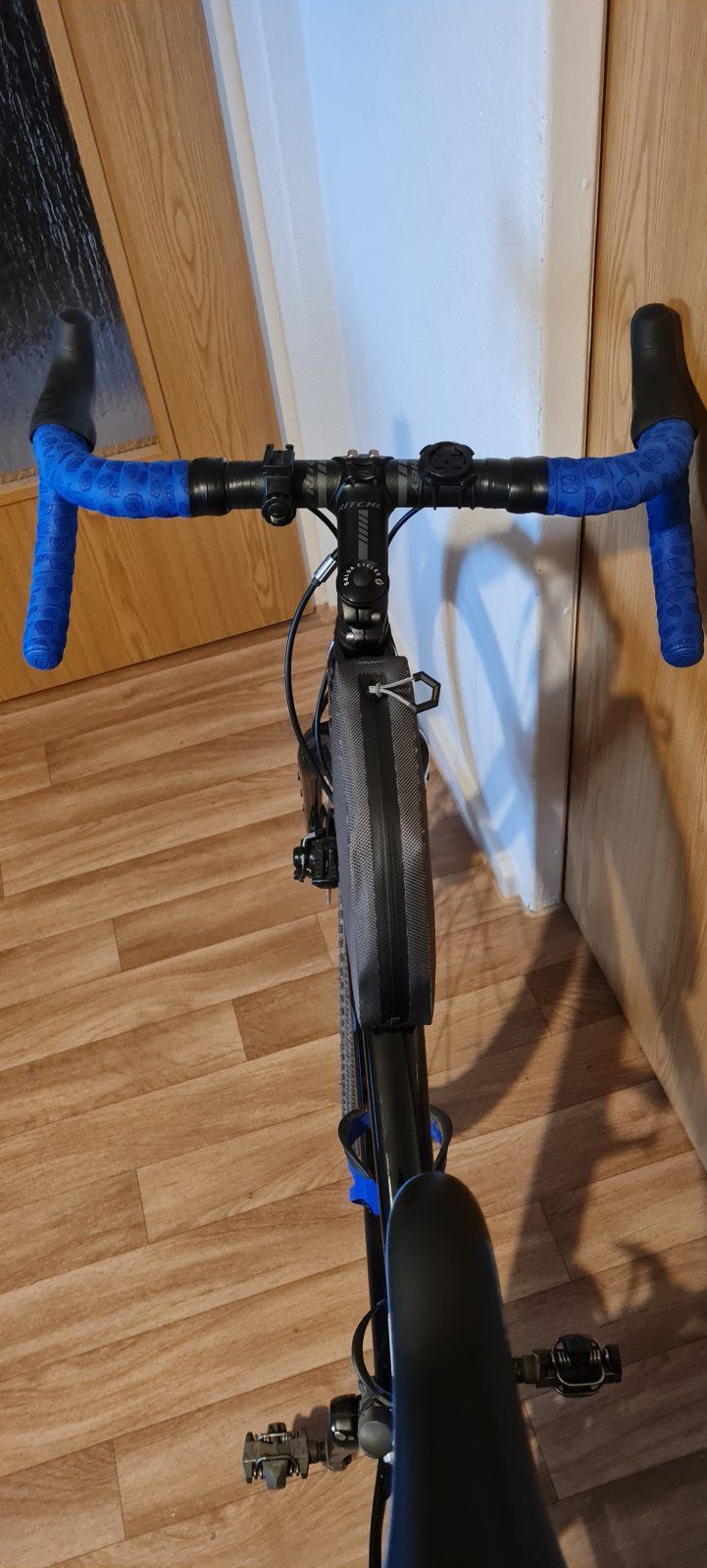

Außerdem hab ich heute Ergo gemacht. Es fehlen nur noch die letzten Feinzentrierungen.
Es ist ein weiteres Bauteil, das letztlich aufs Bikepacking abzielt. 1003 Gramm mit 32 DT Comp Speichen und 15 mm DT Messingnippel mit 4 Kant Aufnahme im Felgeninneren. Dt 350er Classic Centerlocknabe mit 11x Rennradfreilauf, Felge GR 531 in 27,5 Zoll.
Dafür ist das dickere 31,8 mm Cockpit unkomfortabler und das Schalten ohne Wäscheleinen ein Mü schwergängiger.
Beidem kann ich zustimmen und merke auch den Unterschied zwischen 11fach am Lenker lang und ausserhalb gegen 12fach komplett im Lenker und Rahmen verlegt. Die engen Radien innerhalb fordern ihren Tribut.
Btw. beim Lenkerbandwickeln muss ich noch üben....Du nicht wie ich sehe. :daumen:
Danke 😀 Perfekt ist das Lenkerband nicht, aber zumin. brauchbar. Hab aber auch viel geübt. Wenn ich allein an mein altes Surly Crosscheck denke, wie oft ich das Rad umgebaut habe ... 105er 9X Hebel, 600er Hebel, Campa Ergos, Tiagra 4500, Tektro ....
Wobei man wirklich sagen muss, dass Schremshebel von SRAM deutlich weniger Probleme mit Zugreibung haben als Shimano. Bei Shimano ist ja schon der Zugwechsel aufgrund der engen Radien ein Drama!
(bin aber auch nie über 10-fach hinausgekommen)
