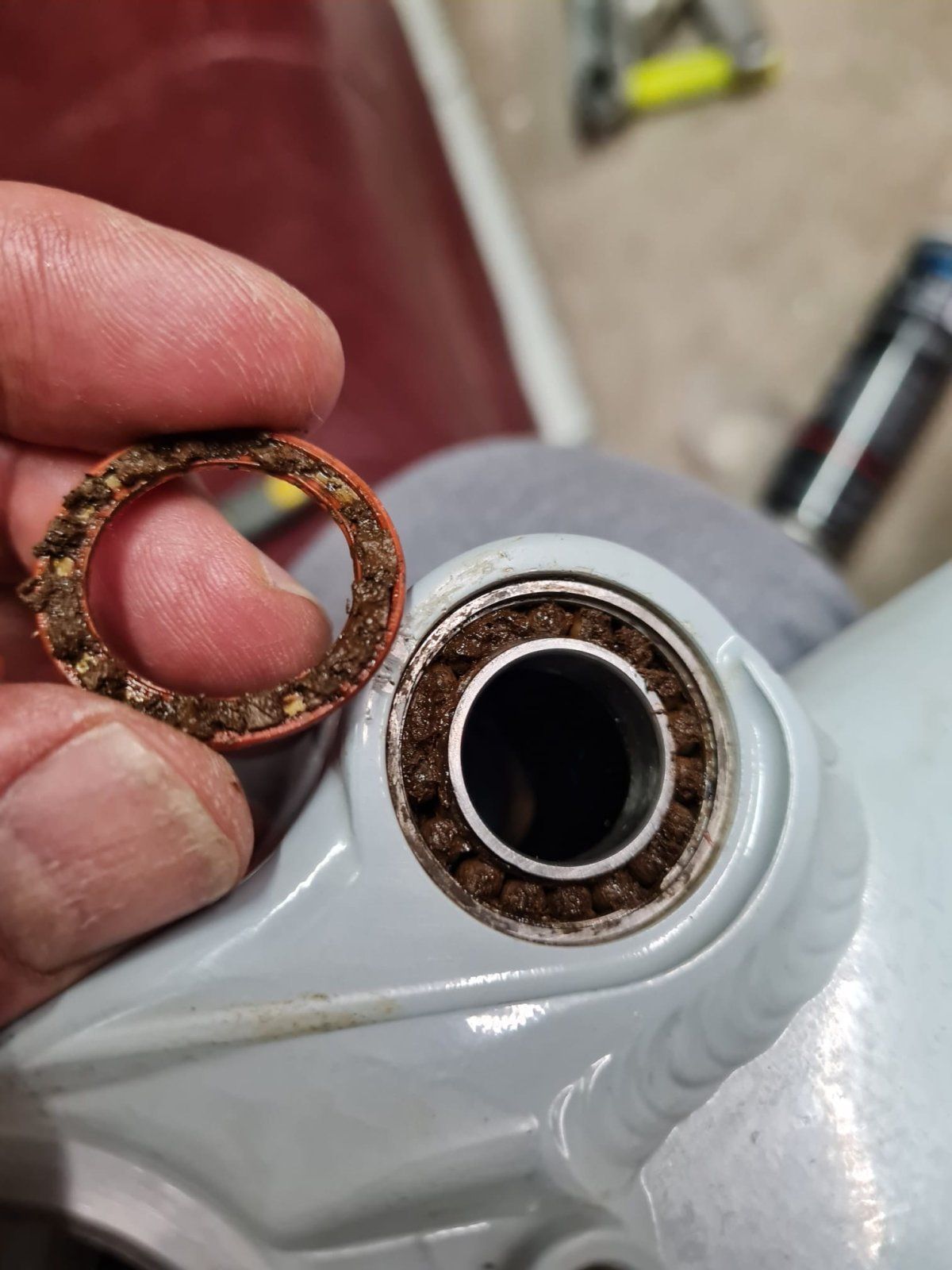

@KHUJAND hat mir mal ein Foto von meinen Lagern geschickt. Da haben ja selbst die vom Santa Cruz länger gehalten. Enduro Bearings sind das.

das kommt direkt in die hitliste der nagativ Beispiele.
daneben direkt ein blitzeblankes Last mit 1 Million Tiefenmeter und null Service in der Zeit ;-)
kurz noch ernsthaft: Wie viele TM hat das Transition jetzt gesehen?

Ja ja, aber woher kommt der Lagerschaden? Sind die nicht ordentlich abgedichtet oder verwendest du einen Hochdruckreiniger oder sind die Lager minderwertig?
Keinen Hochdruckreiniger. Gartenschlauch und sehr wenig Druck, das aber auch nicht so oft, denn bei der nächsten Fahrt am nächsten Tag wird es eh wieder schmutzig. Ob nun Enduro Bearings gute oder schlechte Qualität sind, kann ich nicht beurteilen. Nach der Erfahrung jetzt, finde ich sie nicht so dolle.
Weiß gar nicht, was die Frage soll. Ich bin nicht so bekloppt und halte mit dem Hochdruckreiniger an die Lager.
Nachtrag: @KHUJAND meint, dass das Fett darin Mist ist.
Das ist doch kein Vorwurf. Viele Menschen machen das und in anderen Branche ist das nicht nur usus, sondern halten das dort auch die Lager aus.
Ich vermute, dass die Lager in Ordnung sind, aber Transition keine zweite Abdichtung vorgesehen hat. Bei anderen Herstellern haben die Vorspanndeckel noch mal einen O-Ring.
Ja kann ich bestätigen. Selbst Enduro Lager befülle ich vor dem Einbau mit Liqui Moly Bootsfett.
https://www.mvh-shop.de/Boot-Marine...Schmierfett-wasserfest-LIQUI-MOLY-25043-400-g

Enduro Bearings sind schrott. Hatte ich genauso auch schonmal am Commencal. Wurden nach zwei E-Mails getauscht und vorm Einbau mit wasserdichten Fett eingebaut, danach war Ruhe.
Ich verstehe aber auch die Argumentation von @KHUJAND der sagt, dass man das Aus- und Einpressen so weit wie möglich herauszögern soll, denn dabei wird der Lagersitz minimal geweitet.
