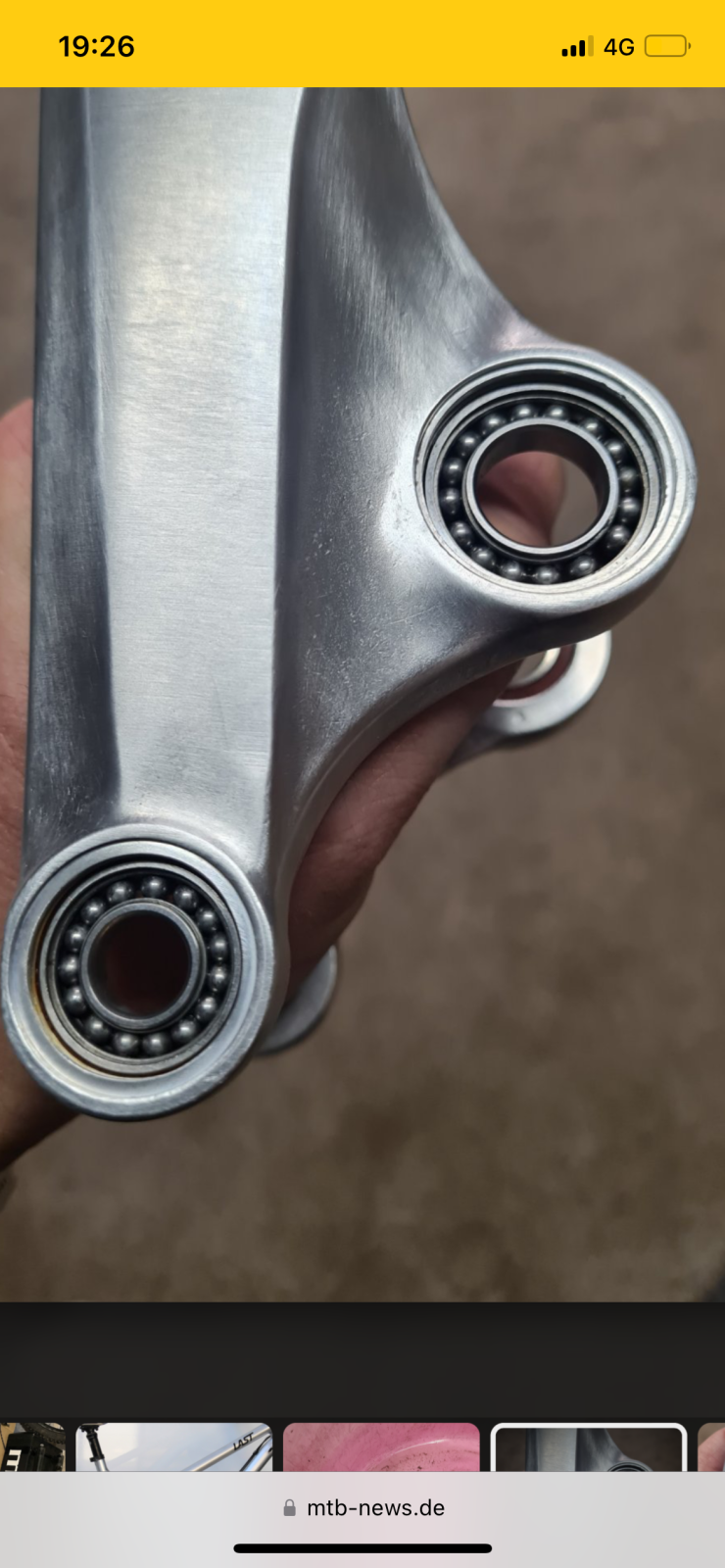

Last so:
wobei dadurch nicht klar wird ob die das selber vollpacken.
Ich hatte für einige Rahmen in den letzten Jahren auch Enduro - Bearings als Ersatzlager bestellt - die waren mit genauso wenig / genauso viel Fett gefüllt wie vergleichbare andere vollkugelige Lager.
Ich bezweifel ganz stark, dass Last die Lager selber noch einmal aufmacht und befüllt.

Mein Spire war vor kurzem ja auch bei @KHUJAND. Meine Lager sahen auch nicht mehr so prall aus. Konnten aber noch gerettet werden.
Bild müsste ich mal raussuchen. Generell hatte ich bei allen Rahmen bisher stark unterschiedlich gefettete Lager. Auch am selben Rahmen. Wenn man auf Nummer sicher gehen will sollte man die im Neuzustand öffnen und mit fett vollmachen. Hatte ich beim Spire jetzt mal nicht gemacht.
@KHUJAND hat mir mal ein Foto von meinen Lagern geschickt. Da haben ja selbst die vom Santa Cruz länger gehalten. Enduro Bearings sind das.
Meine lager im Spire sehen auch alle 6 Monate so aus.
