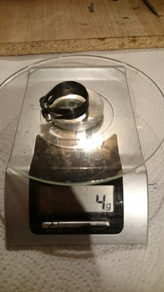

Da ich nicht nur Teile aus dem "Regal" am neuem Bike verbauen werde, geht's erstmal klein weiter.
Gestern abend noch laminiert,heute ausgehärtet auf der Waage :
DIY Sattelklemme mit 4g inkl AL-schraube

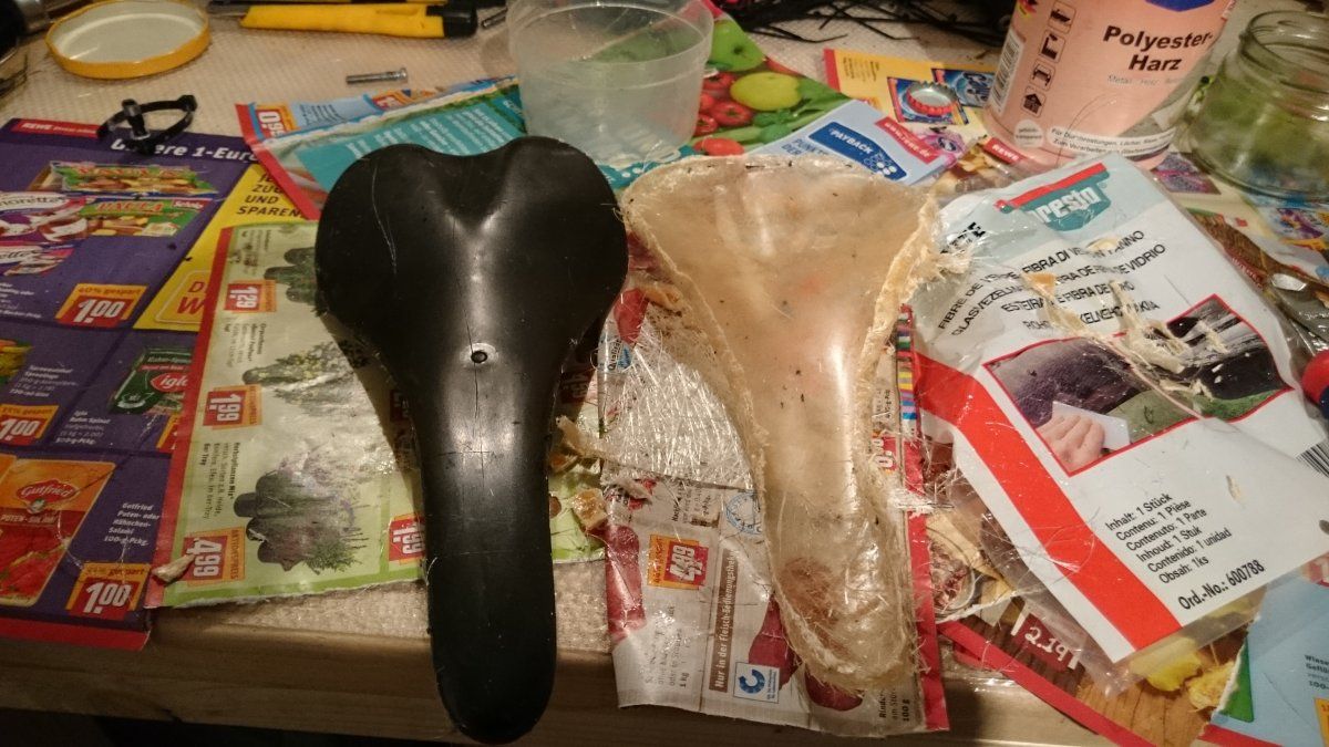

Aktuell von Ich noch an einem Selbstbausattel dran und bin selbst gespannt, was mit den mir zur Verfügung stehenden Mitteln möglich und machbar sein wird.
Einen alten slr Sattel habe ich zu diesem Zweck schon mal gestript und eine negativform mit gfk gebaut
